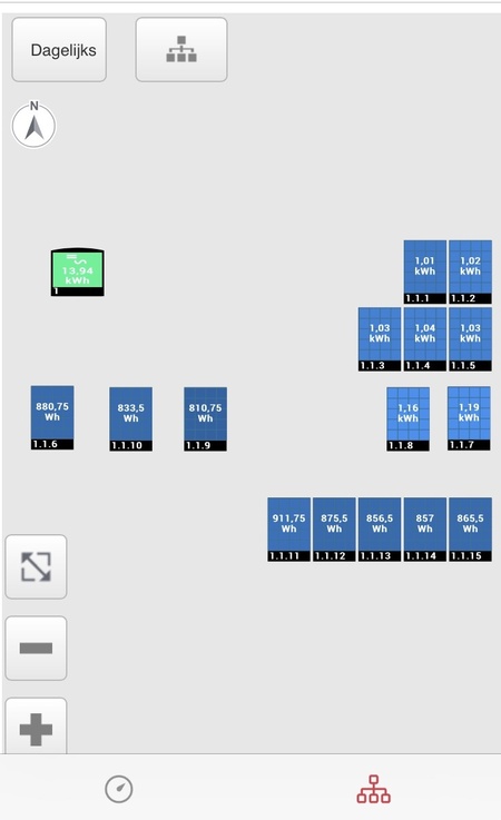

Vandaag nog maar eens zitten denken om toch een Solaredge SE4k 3-fase aan te schaffen i.t.t. 3000 hd wave.
Kan ik eventueel later mn schuurpanelen nog eens koppelen in de string, vereist alleen een lange kabel... brrr.
12,85kWp - ZB 7,5m2/400l - 5kW Pana H WP (CV&SWW) - 13,8kWh accu
Zou ik niet doen, een 3fase moet minimaal 16 panelen in 1 string hebben, een enkelfase redt het al met 8.
Oeps.... Met de P405 kan het met 13. Net te kort. Helemaal niet bij stil gestaan. Stom... Dan toch de groepen verdelen of een DC kabel van zolder door de tuin naar de schuur. Is het wel opgelost :)

ThinkPadd schreef op dinsdag 4 april 2017 @ 12:20:
Heeft iemand ervaring met panelen dicht op de dakgoot? Ik heb een dak op 55° en als ik het dak vol laat leggen dan heb ik onderaan 3 panelen in landscape. De onderste dakpan is dan nog maar 10 cm zichtbaar.
Nu twijfel ik hoe dat gaat bij harde regen, schiet het water dan niet over de dakgoot heen?
SF-170S zijn 977 breed ipv 992. (en 1257 hoog) Dat scheelt weer iets.
Ook zie ik dan je 5 dakpannen hoog naast je dakraam hebt.
En 4 dakpannen tussen je dakramen.
Uitgaande van 325 mm hoog is dat resp. 1625 en 1300 hoog.
Had je al een dakplannetje gemaakt, met gewone 1650 x 992 panelen? Hoeveel kan je er daar van kwijt?
Misschien is SF ook wel een optie vanwege kleinere maten. (en te combineren met platdak)
Of Ecsolar 210 Wp, met 1580x 808 (of Panasonic hit)
  • ThinkPad
Idee is om 3 rijen van 3 stuks in portrait te doen en dan 3 stuks onderaan over de breedte in landscape.
  • AUijtdehaag

Situatie:
2 rijen van 10 panelen in portrait, waarvan de onderste 10 horizontale schaduw hebben in de ochtend (rode lijn) van een huis ernaast. Bovenste 10 hebben wel direkt zon. (gele lijn)
Panelen blijven het gewoon doen, in tegenstelling tot silicium.
Geen truckjes nodig en trekt gewoon bij als ze volledig zon zien.
Afbeeldingslocatie: https://www.mupload.nl/img/xi0w75yzkow1t.jpg
[ Voor 72% gewijzigd door AUijtdehaag op 04-04-2017 18:17 ]

  • Tito129
  • Laatst online: 08:23
AUijtdehaag schreef op dinsdag 4 april 2017 @ 18:51:
Dan had ik naast de dakkapel toch ook nog een paneeltje weggelegd.
Die lege dakpannen doen niks... :P
Dat paneel pakt bijna de hele dag schaduw. Woning staat op azimuth 255 dus behoorlijk west. Ik heb nu ongeveer mijn verbruik op het dak liggen ca 3400kWh.
Mocht het salderen verminderd worden leg ik liever aan de ander zijde van de woning nog enkele panelen.

  • Pakhaas
  • Registratie: Juli 2016
  • Laatst online: 09:27
migjes schreef op woensdag 5 april 2017 @ 10:35:
verwarrend is misschien niet het goede woord, meer onduidelijk wat je nu eigenlijk doet en hoe je het hebt.
(wij weten niet of je een slimmemeter(4 telwerken) feraris (1 of 2 telwerken) of wat dan ook hebt.
nog op welke basis de gekozen getallen zijn genomen.)
over het algemeen gebruikt iemand +/-20% van zijn eigen opwek.
maar dit is nogal een gok, want jij gaat al aardig in over productie, dus dat kan heel anders uitvallen.
mooi dat je een over productie hebt (ga je straks vast iets leuks mee doen, lol)
maar je wil het nu dus een jaartje eerst verkopen?
tja er zijn leveranciers die geven daar een betere vergoeding voor, maar helaas vragen die leveranciers vaak wel een hoger vast recht, je moet vaak erg veel over produceren om dat weer goed te maken.
(en dat haal je maar net, een 1800kWh over is niet veel.)
helaas helpen vergelijkings-sites daar niet echt lekker mee.
(met feraris meter bij gaslicht kun je wel proberen een - getal in te vullen, maar dat gaat niet goed.
ook 0 kWh in vullen gaat niet goed, vul minimaal 1 kWh in. ;)
andere optie bij gaslicht is in vullen als of je een slimmemeter hebt (dus opwek in vullen), maar als je een feraris hebt zitten er soms wel kleine letters in de contracten, dus ook daar mee oppassen. ;) )
zelf ben in totaal gestopt met zoeken naar een veel gevende leverancier (is toch vaak alleen maar marketing, als het echt puntje bij paaltje komt zijn de regels vaak toch net anders uit te leggen)
laatste leverancier(met slimmemeter) die ik mee maakte met een klein(250kWh) overschot, was budgetenergie.
dat is niet een leverancier met een ruime vergoeding, maar met hun lage vast recht was het nog niet eens een slechte leverancier (zelfs BTW ging daar goed en netjes, zelfs hoogtarief in plaats van laag voor overschot.).
(geen liefde voor die club, was alleen blij verrast over hoe goed ze het deden en overzichtelijk.)
beste tip die ik kan geven is, begrijp hoe je elektra rekening werkt.
kennis is macht. ;)
Thnx. Ja wij zitten nu over, maar bij gezinsuitbreiding verwachten wij een stuk meer te gaan gebruiken (vrouw meer thuis, extra wasjes etc). Ik zag powerpeers.nl waarbij je bovenop de 11cent per kwh nog eens 4cent extra krijgt bij verkoop. Zij koppelen je zelf aan afnemers en streven dat je zo'n 80% van de overproductie verkoopt. Ik heb nog niet het vastrecht vergelijken, maar volgens mij was dit vrij gelijk.
Edit: vastrecht vergeleken. Dit scheelt zo'n 40 euro per jaar, maar wordt gecompenseerd door de welkomstpremie van 175 euro en 11 cent teruglevering ipv 7 cent bij bijv. Nuon.
