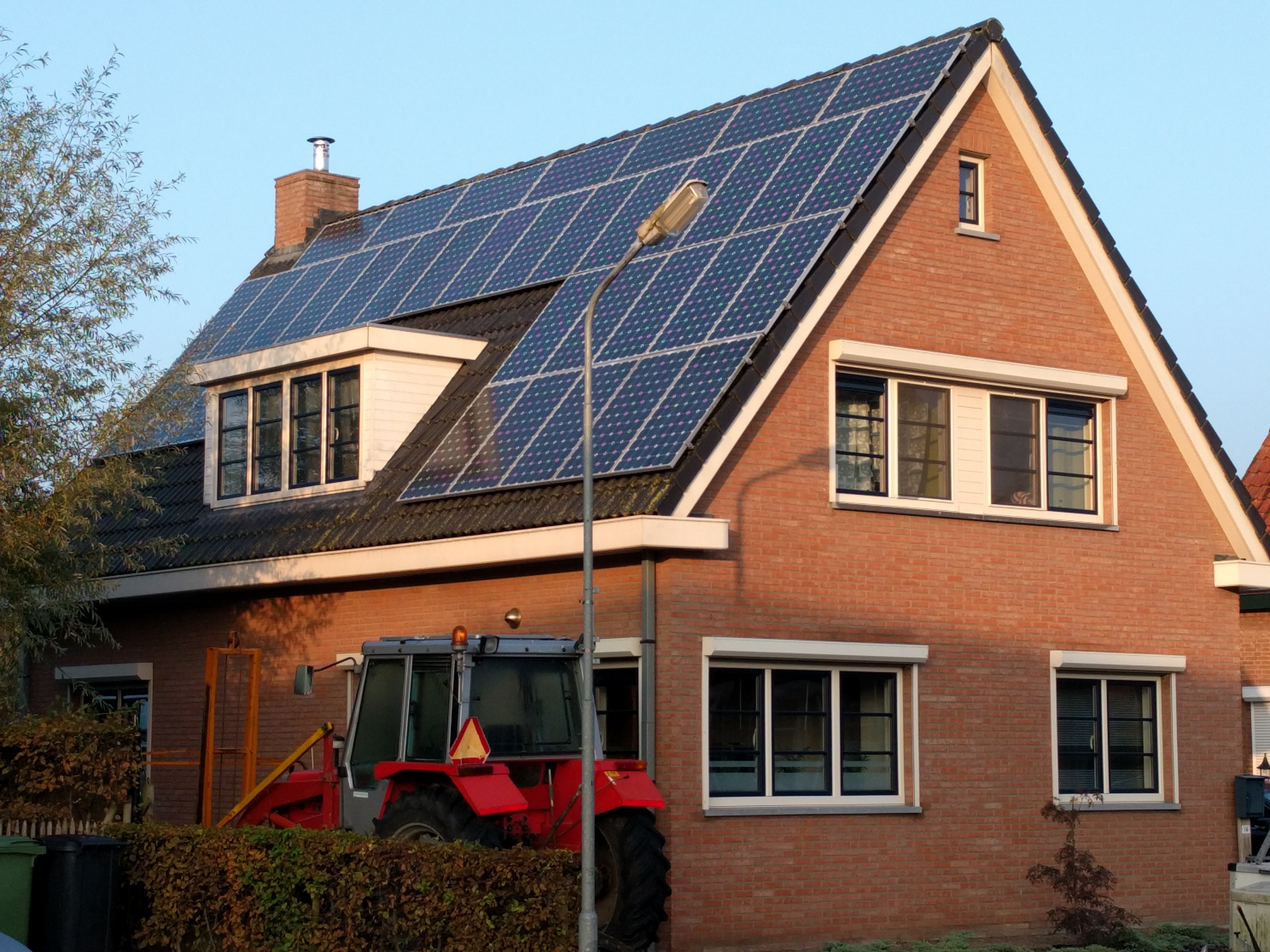

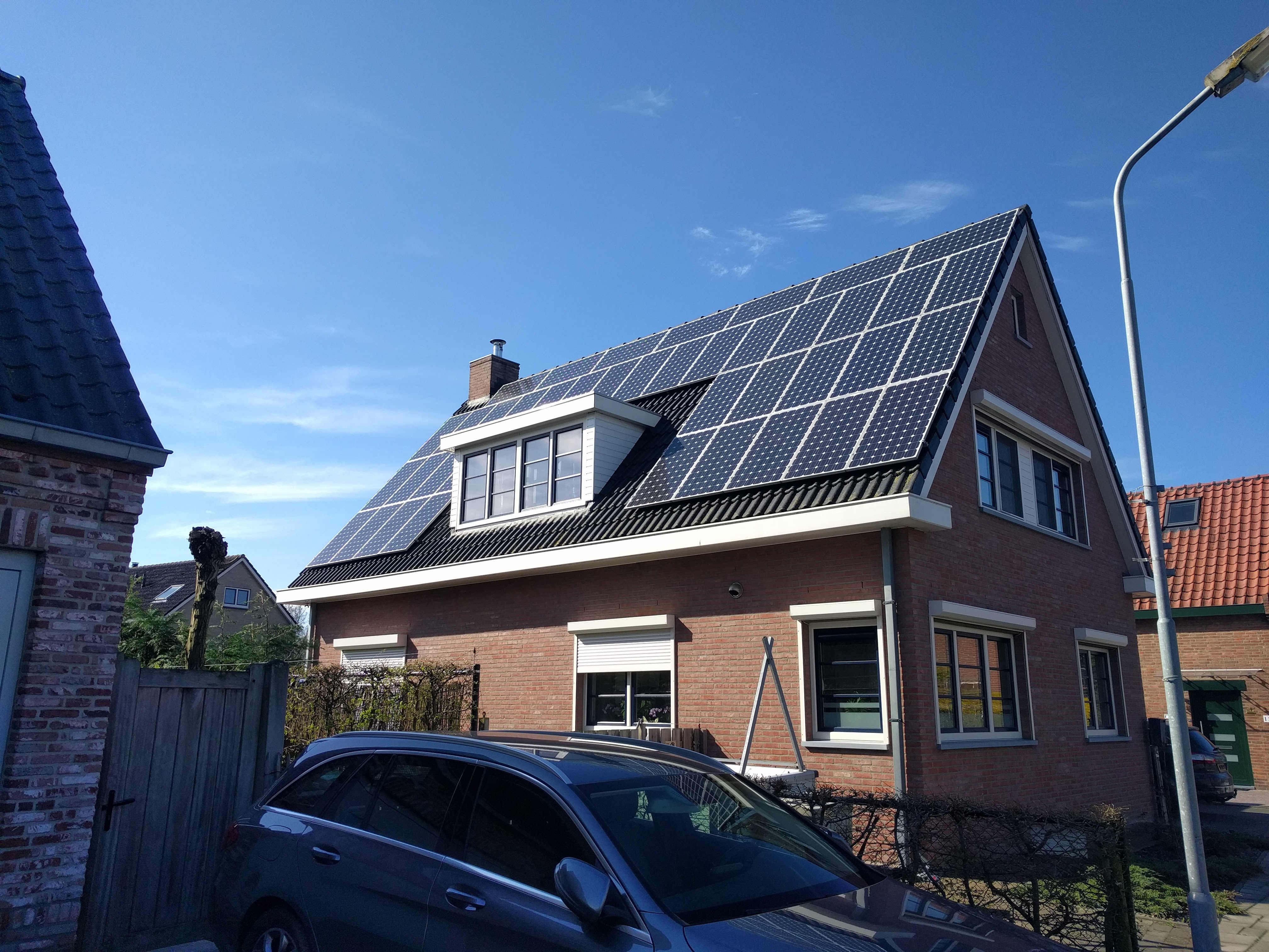

  • mightym
  • Laatst online: 06:37
Was:
Afbeeldingslocatie: https://tweakers.net/ext/f/7PH79ImT3uiHCPU4nDIofZi7/full.jpg
Wordt:
Afbeeldingslocatie: https://tweakers.net/ext/f/zCtnGRaZ4YegRLz714PkM8VL/full.jpg
Met dank aan Gasschuif :)
Alles bij elkaar ligt er nu ruim 9,6kWp op het huis en de schuur.. Die laatste 4 panelen waren niet nodig voor de elektriciteit, maar meer voor het zicht.
Nu nog ff aansluiten..

  • Sjors81
  • Laatst online: 23:33
AUijtdehaag schreef op zaterdag 25 maart 2017 @ 22:17:
De eerste paar watjes en de laatste paar watjes van de dag zal je rendement wat minder zijn.
Geen probleem dus.
De sf op de foto heeft een week met 2380 wp gedraaid op een sma stp 7000.
Bij heel slecht weer afgelopen weekend viel dit op, toen ik vergeleek met mijn set.
Maar dat is dus nog wat extremer gedimensioneerd dan jouw situatie :)
Ok maar maakt het dan überhaupt wat uit of er sf of mono panelen op liggen? Ik meende dat sf hier dan minder last van hebben.
  • AUijtdehaag
AUijtdehaag
Bekijk de rendementsgrafiek eens van een sma. (of van elke andere stringomvormer)
Te weinig vermogen erop is minder rendement. (Aan het begin van de P)
Maar dan moet je het wel heel bont maken net als in mijn voorbeeld.
Waar morgen ipv 2380, 4760 wp aan hangt op een sma stp 7000
Uit 2380 wp sf heb ik ook al langdurig 2450 -2560 watt uit zien komen op de top van de dag, dus dan geldt het weer niet.
Waar jij op doelt is wat anders. Sf piekt veel meer, minder last van schaduw vanwege celeigenschappen en korte strings, hogere temperatuur voordat het paneel inkakt enz.
Dus mono of sf heeft niks met te weinig wp op een omvormer te maken. Uiteraard zijn er wat verschillen tussen die panelen.

  • ocaj
Zo zien ze er inderdaad uit met de volle zon erop. Meestal kun je de onderlinge cellen nauwelijks onderscheiden. Eerlijk gezegd vind ik het wel ok dat ze niet egaal zwart zijn, mijn dakpannen zijn dat nl. ook niet, maar ik heb wel donkerdere pannen dan op deze foto.
Zie afbeelding van Google Streetview die op een minder zonnige dag langskwam:
SunPower X21-335 BLK
(daarnaast was de opbrengst/m2 voor mij een reden om ze te kiezen, omdat ik maar een beperkt dakoppervlak heb)
Geen probleem dus.
Dat kan ik beamen, het afgelopen jaar moest de SMA 2000HF het doen met 870Wp SF, dat ging wel, maar op dagen met weinig licht niet van harte. Toch kwam daar in de zomer ook wel 600 Watt uit.
