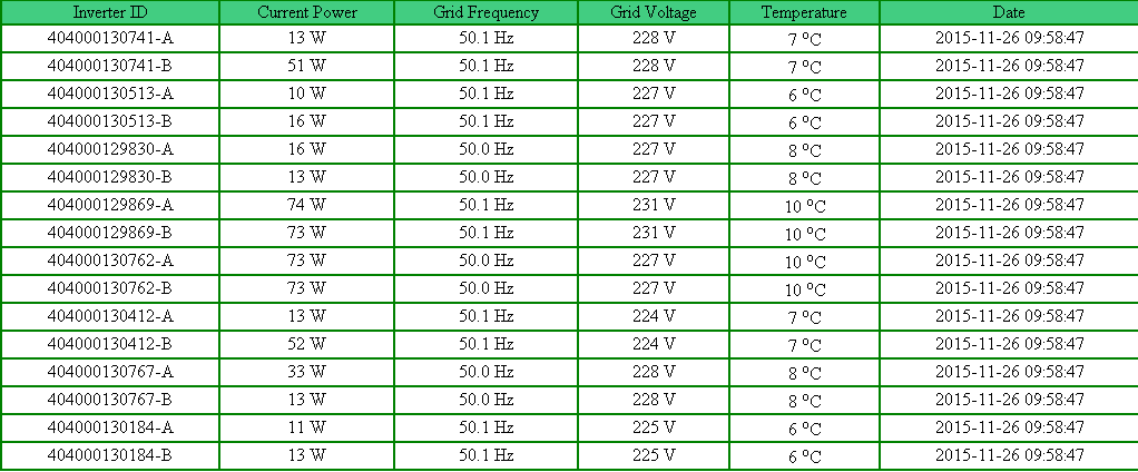

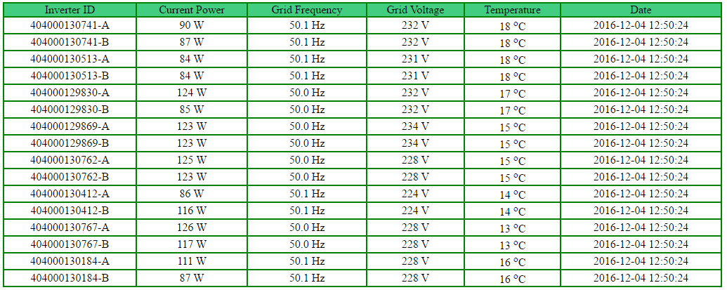

Tja... Zoals ik al zei. Het is een combinatie. Je moet je ook voorstellen dat toen we dit huis lieten bouwen, heb ik met veel zaken rekening gehouden. Er staat hier een leuke 7.1 geluidsinstallatie waarvan je geen kabel ziet lopen (Is allemaal met de bouw al in de muren weggewerkt), elke kamer voorzien van CAT6, CAI, Telefonie, etc... en... dus ook al een pijpje vanaf het dak naar de meterkast voor als ik ooit aan de zonnepanelen wilde.
In de meterkast is alleen echt geen plaats voor een omvormer en als ik hem op een plaats wil gaan hangen waar hij echt uit het zicht is, moet ik (in het zicht) weer buizen met kabels gaan aanleggen naar de berging. En dan is die paar 100 euro welke ik uitspaar aan een enkele inverter weg en zit ik met buizen in het zicht.
En dan blijft het punt van schaduw staan:
Schaduw 1
Schaduw 2
Ik zou dus een stille 4.5KW inverter moeten hebben welke een erg goed schaduwmanagement heeft en die in mijn meterkast past (Dus eigenlijk maximaal het formaat van een modem.) En anders moet ik het geld wat ik uitspaar uitgeven aan een lelijke oplossing.
Nop.. Nog steeds erg blij met mijn MicroInverters. Wellicht over 10 jaar niet meer als blijkt dat ze bij bosjes uitvallen, maar dat zie ik dan wel.
