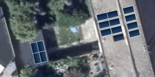

Vandaag advies gevraagd en gekregen voor de plaatsing van een PV systeem. Ik heb voor een deel een plat dak gericht o het zuiden. Dacht zelf met 6 panelen op zuid in portrait te kunnen, maar helaas past dat niet. Voorstel is om nu landscape te gaan met een NZ opstelling om zo maximaal het dakvlak te benutten en wel 6 panelen te plaatsen. Is dit gebruikelijk? Leveren de panelen op N niet veel te weinig op op deze wijze of valt dat mee als de hellingshoek maar niet te hoog is?
Nog even doorgezocht: er zijn ook dubbele platte dak montage systemen: 2x landscape boven elkaar. Dan kan ik wel 2x zuid georienteerd boven elkaar doen, of heb ik hier weer extra vergunningen voor nodig?
[ Voor 17% gewijzigd door latka op 23-12-2016 16:17 . Reden: Aanvulling na eigen onderzoek.. ]

Ik heb vandaag twee partijen over de vloer gehad om een offerte aan te vragen. De eerste kwam uit op 2 offertes, één waarbij ik een stuk minder zou opwekken dan ik verbruik met 11 panelen, en één waarbij ik enkele honderden (zeg 400) KWh's zou opwekken dan ik nu verbruik met 15 panelen. Heeft 'ie keurig met de laptop virtueel panelen op de luchtfoto's geplaatst, uitleg hoe het allemaal werkt en wat ze ervoor vragen. So far so good.
De tweede was een heel ander type, veel meer met een eigen mening. Hij raad bijvoorbeeld sterk af om meer op te wekken dan je verbruikt omdat je toch niet hetzelfde terugkrijgt dan je ervoor zou betalen. Aan de ene kant waar, aan de andere kant; so what? Het enige nadeel is toch eigenlijk dat je een hoger bedrag investeert? Ik ben daar nog niet helemaal zeker van, of ik dat wel of niet moet willen. Het is een beetje kiezen tussen wel of geen stroomrekening aan het eind van het jaar, maar ik weet niet of ik dit wel helemaal goed zie zo.
Cyphax schreef op vrijdag 23 december 2016 @ 16:58:

TFHfony schreef op vrijdag 23 december 2016 @ 17:17:
Als je Zuid Zuid wil doen, moet je ook ruimte tussen de 2 rijen vrij houden om te zorgen dat de voorste panelen geen schaduw werpen op de panelen er achter. Is daar wel ruimte voor?
Kan er eventueel niet een Oost West opstelling gedaan worden om de ruimte helemaal te benutten? Laat ook eens een 2e leverancier (en een 3e langskomen). Wellicht door een afwijkende maat panelen te gebruiken (Zoals Solar Frontier) heb je misschien wel veel meer mogelijkheden.
Ik heb er vandaag 2 laten komen, er zijn nog twee anderen die ik in principe wil laten komen. Ben benieuwd wat voor advies die geven.
Het is bij mij een beetje lastig uit te leggen hoe de opstelling is, maar ik kan het wel laten zien:
Afbeeldingslocatie: https://tweakers.net/ext/f/udhgS3bF1B38qmzzx38woa1z/full.png
0 graden is noord. Alle panelen liggen op een plat dak. De enkele rij van 4 is boven de zolder, de twee rijen daarnaast liggen dan ook op een plat dak, maar dan een verdieping lager; de zolder heeft aan die kant geen schuin dak. Aan de andere kant wel maar daar liggen nu geen panelen in dit plaatje.
De 4 overige panelen liggen op de schuur.
Ze liggen zo wel mooi op het zuiden, enkel de grootste groep heeft wat schaduw van de hoge kant van het huis.

Cyphax schreef op vrijdag 23 december 2016 @ 17:34:
Ik denk dat je naar oost west moet gaan kijken. Ben je daar mee bekend?
Ik schat dat je dak lengte 5 meter is, dat zijn mooi 4 solar frontier van 1.25 meter naast elkaar. Op die manier is je schaduw probleem ook aardig opgevangen.
Ben je al op dak geweest om te meten want dat is wel belangrijk?

reneeke1970 schreef op vrijdag 23 december 2016 @ 18:22:
Yes. Het is allemaal 5,4m breed. Het grootste oppervlak van het platte dak is dan 5,40m bij 3,75m. :)
Ik weet niet precies wat de dieptes zijn van het schuurdak en het bovenste platte deel, maar wel de breedtes. De schuur kan ik op zich makkelijk opmeten, het kleine platte dak is iets lastiger maar kan ook wel. Beide heren hebben vandaag verder niets opgemeten trouwens.

Cyphax schreef op vrijdag 23 december 2016 @ 18:28:
Dat grote dak kan bv drie rijen van 5 solar frontier, mooiste zou zijn dat het hoge deel dan 2.5 meter breed is voor twee rijen van 5 (paneel 1.25×98)
Je moet echt nauwkeurig gaan meten, kijken waar ontluchting staat bv, zijn kleine dingen die wel of niet roet in het eten gooien.
Wat hebben ze in die twee offerte tegen de schaduw gedaan, ik gok solaredge gebruiken?

reneeke1970 schreef op vrijdag 23 december 2016 @ 18:36:
De ontluchting, je bedoelt een pijpje bijvoorbeeld? Die is er inderdaad, dat is de reden dat die ene rij maar 3 panelen heeft ipv 4. :)
Ja inderdaad. :)

Cyphax schreef op vrijdag 23 december 2016 @ 18:46:
Ja inderdaad. :)
Oh ja zie het pijpje al..... Dat word dus rij van 4, andere mogelijk weer 5. Word dus omvormer met 2 mpp vermoedelijk sma .
Doe maar eens goed meten en dan zitten hier wat handige mensen met paint die het netjes uitleggen.
Solaredge zou ik persoonlijk niet doen, het is zeer belangrijk dat er minstens 6 panelen zon zien, door jou hoogte verschil kan ik wel wat situatie verzinnen waarbij dit niet het geval is. Maar misschien zie ik dit wat negatief.....

Hah, nee, er moeten er 3 bij om de string van 8 naar 11 te krijgen, het moeten dan vergelijkbare 72 cel panelen zijn. Ik had wel de 185Wp mono panelen gezien voor 99 p/s. Daar zou ik 2 panelen van de dakkapel mee kunnen vervangen, maar dat zijn er dan nog geen 3 :)
Overigens zijn de 2 panelen van dakkapel 2 stuks ZNShine, waarvan er al een boel stuk zijn gegaan, ook bij anderen. Hiervan had ik er zelf al 3 omgeruild bij MDZ onder garantie, voorlopig doen ze het nog, ze zijn wel van dezelfde batch.
Heh, ik kan iets van 1 meter 20 met de achterbank plat in de i-MiEV krijgen, gaat alleen de kofferklep niet meer dicht.
