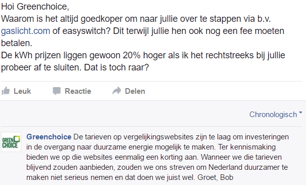

De vraag had helemaal geen betrekking op het terugleveren of niet. Maar puur over het tariefsverschil van wanneer je aanvraagt via hun eigen site of via gaslicht.com.
Hierbij de vraag en het antwoord:
Antwoord Greenchoice

TFHfony schreef op donderdag 15 december 2016 @ 15:31:
Toen ik klant werd kon ik kiezen laag tarief voor een jaar of het hoge voor variabel per maand, op hun eigen site, Dus heeft niks met verdienen en investeren te maken. Ik betaal het hoge tarief maar verbruik geen stroom, zullen ze aan mij falliet gaan haha.

Dus qua omvormer wordt ik niet beperkt.
