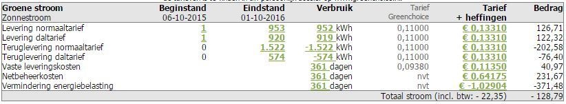

Als je een Ferraris hebt met piek en daltarief, hoe werkt dat dan met terugleveren?
Bijvoorbeeld: aan het begin van het jaar start de meter op 5000 piek, 5000 dal
Door mijn awesome PV installatie wek ik in een jaar tijdens piekuren 3000kWh op.
Ik verbruik 2000 piek en 1000 dal, dus aan het eind van het jaar kom ik op meterstanden van 4000 piek 6000 dal.
Wordt dit dan 1 op 1 tegen elkaar weggestreept en betaal ik €0 (aan kWh dan, vastrecht niet meegerekend), betaal ik voor mijn dalverbruik en wordt het piekoverschot van 1000kWh gesaldeerd, of gebeurt er nog iets anders?
  • Fairy
Fairy
13kWp - Zendure 2400AC+ 16kWh
Pathogen schreef op vrijdag 9 december 2016 @ 11:30:
Volgens mij worden de piektarieven met elkaar vereffend en de daltarieven ook.
Als je in de daltarieven veel verbruikt maar weinig opwekt, kan dit ongunstig uitvallen.
Correct me if I'm wrong maar zo zat het volgens mij. Gemiddeld gezien is het verschil normaliter klein.
Zelf heb ik bewust een enkel tarief genomen om het simpel te houden en hoef ik ook niet op afwijkende tijden te wassen. Eigenlijk is het ook achterhaald, want overdag schijnt de zon, dus dan is wassen voor mij in principe het meest gunstig.
[ Voor 13% gewijzigd door Fairy op 09-12-2016 11:48 ]
  • Jerrythafast
  • Laatst online: 17-08 15:56
Dit verschilt per energiebedrijf. Wij zitten bijvoorbeeld bij Vandebron. Zij rekenen in deze situatie voor zonnepanelenbezitters als volgt:
1. Je krijgt 1000x het kale piek leveringstarief + BTW uitgekeerd
2. Je betaalt 1000x het kale dal leveringstarief + BTW
3. Je betaalt geen ODE of energiebelasting, want het netto saldo is 0
Onder de streep krijg je voor je kWh'tjes dus het verschil tussen het piek tarief en het dal tarief terug :)
Sommige andere energiebedrijven zijn ook zo gaan rekenen, maar velen doen het ook op de makkelijke manier: het saldo is 0, dus je betaalt niks en je krijgt niks. Dat zou dan een heel klein beetje in jouw nadeel zijn.
Ten eerste wek je ook in de dal perioden op, iig 2/7 deel van je opwek + nog wat feestdagen.
Ik zit bij VanDeBron ( voorheen GC maar deed hetzelfde) en heb een ferraris meter oOo
Ze salderen financieel.
1) Uitrekenen hoeveel je piek betaald/ terug krijgt
2) Uitrekenen hoeveel je dal betaald/ terug krijgt
Verschil betaal je (negatief saldo, je bent netto nog verbruiker)
Als je saldo positief (netto opwekker) wordt zal je waarschijnlijk (afhankelijk van verbruik/opwek) alleen het kale dal tarief + btw terug krijgen.

WoudseHoeve schreef op vrijdag 9 december 2016 @ 13:16:
Bij een positief saldo verschilt het ook weer enorm per aanbieder. Ik denk dat de meeste inmiddels in de afgelopen maanden wel wakker zijn geworden en een teruglevertarief in hun tarievenoverzicht hebben gezet nu PV zo'n vlucht genomen heeft. De ene aanbieder biedt rond de 10 cent, de andere houdt het bij het kale tarief (al dan niet met BTW) van rond de 4 a 5 cent per kWh.

  • WoudseHoeve
  • Laatst online: 19-07 16:28
Jerrythafast schreef op vrijdag 9 december 2016 @ 13:22:
VanDeBron stelt : "Bij overproductie bedraagt de terugleververgoeding het bovenstaand tarief min de overheidsheffingen. " gecopieerd uit het tarieven overzicht van het zonnecollectief.
Als je dan ook nog in het zonnecollectief gaat dan krijg je altijd 0,08650 + btw terug ..... en een lagere abonnement prijs :)
Ik heb geen Ferraris maar wil toch even melden hoe Greechoice saldeert bij terugleveren.
Alles is 11 cent. Lekker makkelijk. Er is geen onderscheid meer tussen hoog en laag.
Dat is natuurlijk alleen als je netto teruglevert.
Salderen
Mitsubishi PUHZ-W50VHA + EHPT20X-VM2C / 30x JASolar 265Wp oost/west + SolarEdge 7K

TFHfony schreef op zondag 4 december 2016 @ 12:35:
Wat wel maf blijft: Via een overstapservice betaal ik ongeveer 608 euro p/j voor mijn stroomverbruik en als ik het rechtstreeks afsluit bij Greenchoice rond de 740 eur0. De kWh tarieven zijn FLINK hoger als je rechtstreeks afsluit. En dan te denken dat ze ook nog een fee aan dat soort bedrijven betalen.
Ik ben hier net naar aan het kijken, als ik een vergelijking start op Gaslicht.com, dan is het electar-tarief dat ik bij Greenchoice zie 16,61ct voor "Stroom en Gas Groenmix Vast". Maar op hun site is het tarief 18,85ct en zie ik dat ook niet terugkomen. Maar het actietarief op gaslicht.com lijkt tijdelijk; na verlopen van die termijn wordt het tarief variabel. Niet het meest duidelijk.
Er komt nog iets bij, namelijk dat ik zonnepanelen wil, en dat zou ik zelfs via GC kunnen laten gaan. Ik vraag me af of dat een goed idee is. Het klinkt iig wel goed. Maar of dat gaat met behoud van m'n huidige draaimeter vraag ik me af. En of het heel veel uitmaakt welke panelen en omvormers je installeert.
* Cyphax heeft nog een hoop uit te zoeken :P

Cyphax schreef op donderdag 15 december 2016 @ 12:56:
Ik heb deze vraag ook nog aan Greenchoice zelf voorgelegd en het klopt. Aan de tarieven op gaslicht.com verdienen ze niets. Ze doen alleen mee omdat ze hopen dat klanten na hun jaarcontract blijven en de normale tarieven gaan betalen.
Deze hogere tarieven hebben ze nodig om te blijven financieren in groene energie en dat gaat dus niet lukken met de gaslicht.com tarieven.
Maargoed... Ik stap dus vrolijk over naar Greenchoice om een jaar later weer van provider te switchen.

Mja, ik blijf gewoon bij GC uit idealistisch oogpunt. Sinds mijn overstap zijn er wel meer puur groene aanbieders bijgekomen, maar ik beloon zo af en toe graag een bedrijf dat het gewoon goed doet.

TFHfony schreef op donderdag 15 december 2016 @ 13:36:
Beetje onzin natuurlijk, want ze hebben heel graag aansluitingen die terug leveren, dan kunnen ze een kWh wel een euro maken, dat levert niks op voor ze
