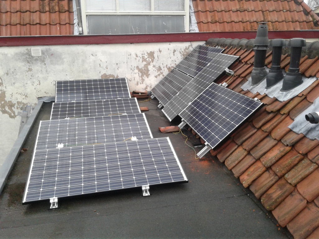

Na hier een aantal keer om advies te hebben gevraagd, is het misschien ook wel zo leuk om het resultaat te laten zien :)
Bovenaanzicht;
Afbeeldingslocatie: https://tweakers.net/ext/f/HeUfEjsIMHKZYrh6ApkbsPQq/thumb.jpg
Uitlijning is nog om te huilen, daar moet ik nog eens wat aan doen... Maar het werkt :) Panelen op schansjes liggen op het zuiden gericht, de rest dus op het westen.

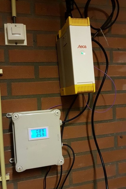

Inverter hangt binnen, hier nog in opbouw:
Afbeeldingslocatie: https://tweakers.net/ext/f/9eVcMAVQZ7meUJ1YLTtvm4wd/thumb.jpg.
Op een aparte groep, werkschakelaar ernaast.

Lijkt het nou zo dat de panelen op rails zitten op het platte gedeelte? Wel gelet op de hoeveelheid verzwaring? Ivm wind enzo ?
Het verdient niet de schoonheidsprijs maar kosten efficient is het volgens mij zeker.

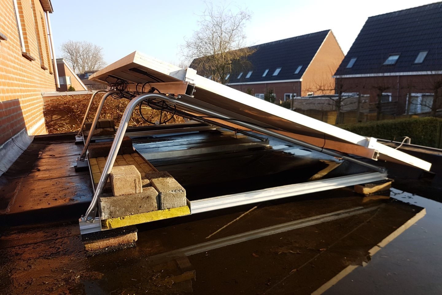

Zijn K2 speedrails. Die zijn eigenlijk voor montage direct op een golfplaat-dak bedoeld, maar je kunt ze dus ook prima op een zelf geknutseld schansje monteren, wat ik hier heb gedaan.
Onder elk paneel ligt een 60x40 tegel, al denk ik erover om er nog wel wat 30x30 tegels bij te leggen (meer dan één 60x40 tegel past niet)
  • No Hands
  • Laatst online: 22:22
Die ene tegel is net aan genoeg als je op 2 meter hoog zit.
  • MeTooPV
  • Laatst online: 13:37
1 tegel lijkt me erg weinig. De panelen liggen op een plek waar het behoorlijk kan spoken. Als de wind eronder slaat heb je veel ballast nodig, meer dan mensen bereid zijn om te plaatsen.
Maar de natuur is mild en vaak gaat het goed.

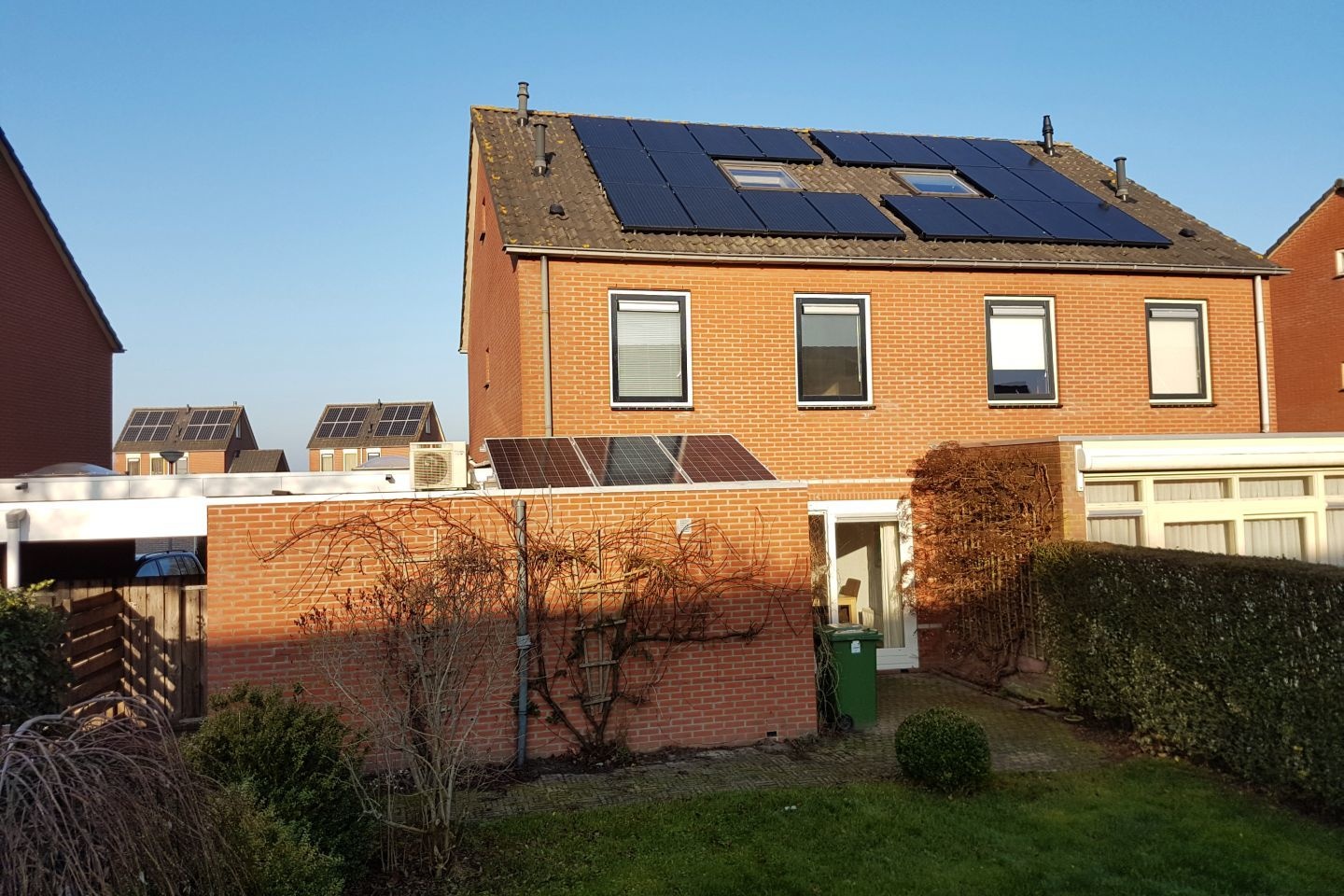

@ Iedereen: PV is erg besmettelijk :X Nu 51 x SF170-S, 8,67 kWp. Zie foto.
Heb zojuist het volgende erbij besteld: 6 x SF170-S, 4 x Trina Honey 275W, en 2 x APS YC500I micro omvormers. In plaats van de 6 SF170-S panelen op het platte dak komen er nu 12 SF170-S panelen oost - west te liggen op Flatfix Fusion. Op het platte dak op de voorzijde komen de 4 Trina Honey panelen te liggen op de oude bevestigingsmaterialen. Besteld bij Winkelman Zonnepanelen _/-\o_
Straks dus 10,79 kWp. Foto's van de uitbreiding volgen binnenkort.

basvkesteren schreef op woensdag 28 december 2016 @ 16:14:
Bovenaanzicht;
[afbeelding].
Blij mee, en de opbrengst kan alleen maar beter worden nu (een en al mist hier). Nu nog wat in de (eigen) monitoring gaan verdiepen.

Dan heb ik nog wat te doen dus, wbt ballast :) Al liggen ze wel vrij vlak (net geen 15 graden), van wat ik heb gelezen scheelt dat nog behoorlijk. Maar eens, één tegel is weinig.

  • antonboonstra
  • Laatst online: 18:32
antonboonstra
8815Wp | WP | Tesla | Zero
Aangezien mijn elektra verbruik over de afgelopen 365 dagen toch weer iets hoger lag dan mijn opbrengst, heeft het PV virus weer toegeslagen. Vandaag 3 stuks 250Wp panelen toegevoegd die ik voor een zacht prijsje kon kopen. Ze hebben nog net wat winterzon mee kunnen pakken 8)
Qua omvormer had ik nog een Steca 500 liggen. Niet echt passend bij deze panelen, maar het werkt prima. Zodra de stroom >5A wordt, verschuift de Steca netjes het MPP punt. De spanning is ook wat laag, maar als een Steca zelfs werkt met 2 panelen, dan moet 3 panelen geen probleem zijn.
Uitbreiding zonnepanelen 1
Uitbreiding zonnepanelen 2
Uitbreiding zonnepanelen 3
Inmiddels al heel wat stappen gemaakt qua duurzaamheid:
  • In februari 2009 mijn ketel vervangen door een HR ketel
  • In april 2010 mijn afzuigventilator vervangen door een zuinige DC fan
  • In mei 2010 drie zonnepanelen van 185Wp gekocht
  • In mei 2011 mijn server vervangen voor een exemplaar die 15W verbruikt
  • Een maand later drie panelen van 190Wp toegevoegd
  • In januari 2013 uitbreiding met 4 panelen van 240Wp op noord
  • Vanwege stroomoverschot een elektraboiler voor in de keuken gekocht
  • November 2014 een nieuwe koelkast A++
  • April 2015 al mijn zonnepanelen vervangen door een 2650Wp installatie
  • Juni 2015 een Daikin L/L warmtepomp gekocht om de 1000 kWh overschot te gebruiken om de gasrekening te verlagen
  • April 2016 een Zero SR elektrische motor omdat ik nog steeds wat overschot heb (en natuurlijk omdat het gewoon leuk is >:) ).
  • December 2016 dus een PV uitbreiding van drie stuks 250Wp Sunrise op een Steca 500 die ik nog had liggen
HereIsTom schreef op woensdag 28 december 2016 @ 11:57:
Dankje! Is dat een eigen merk opbrengstmeter?
Nee weet dat de opbrengst nu laag is, maar toch wel leuk om te weten welk deel ik zelf precies opwek.
Een Profile PCF600:
Afbeeldingslocatie: https://www.consumentenbond.nl/binaries/content/gallery/cbhippowebsite/tests/energie-vergelijken/afbeeldingen-oud/profile-comfort-pcf600.jpg/profile-comfort-pcf600.jpg
Is niet zo best in het meten van lage vermogens <5W maar die zijn toch al niet zo boeiend. Testje met een gloeilamp en een kleine verbruiker gaf een meer dan redelijke nauwkeurigheid. ~0,5W.
