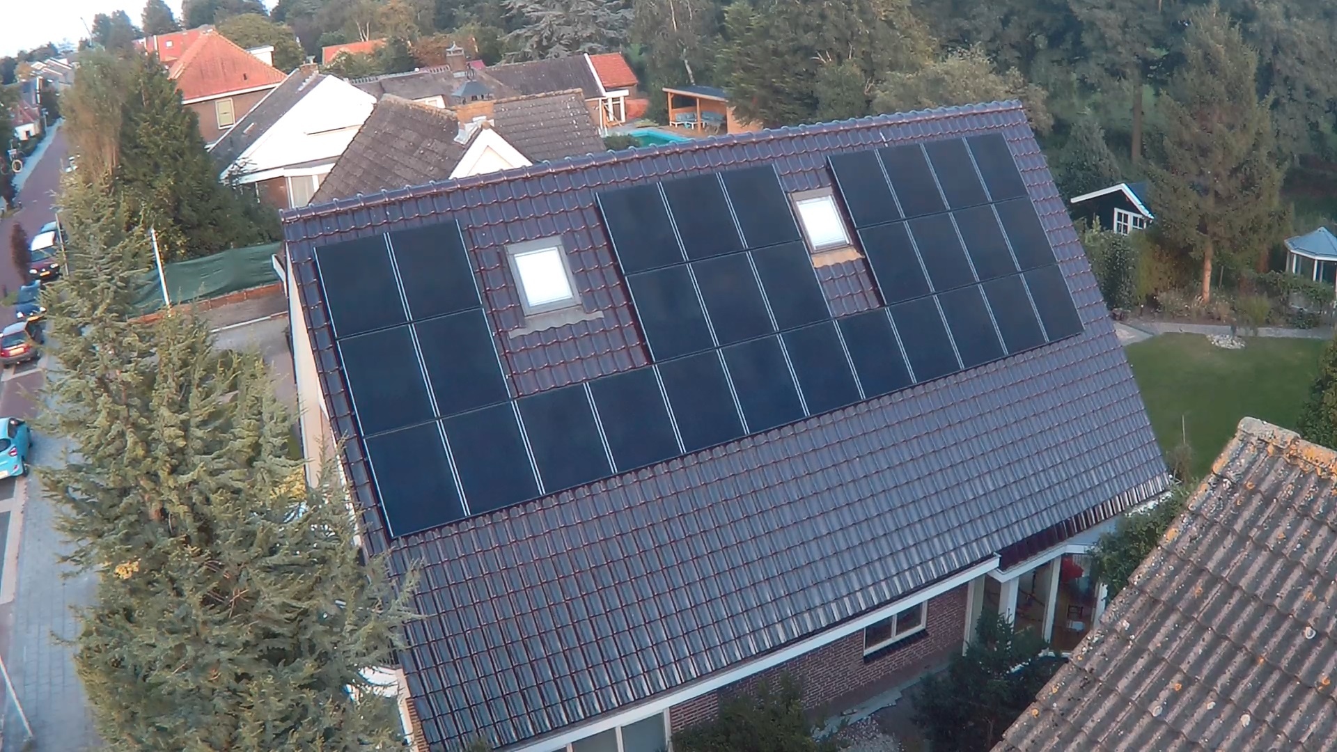

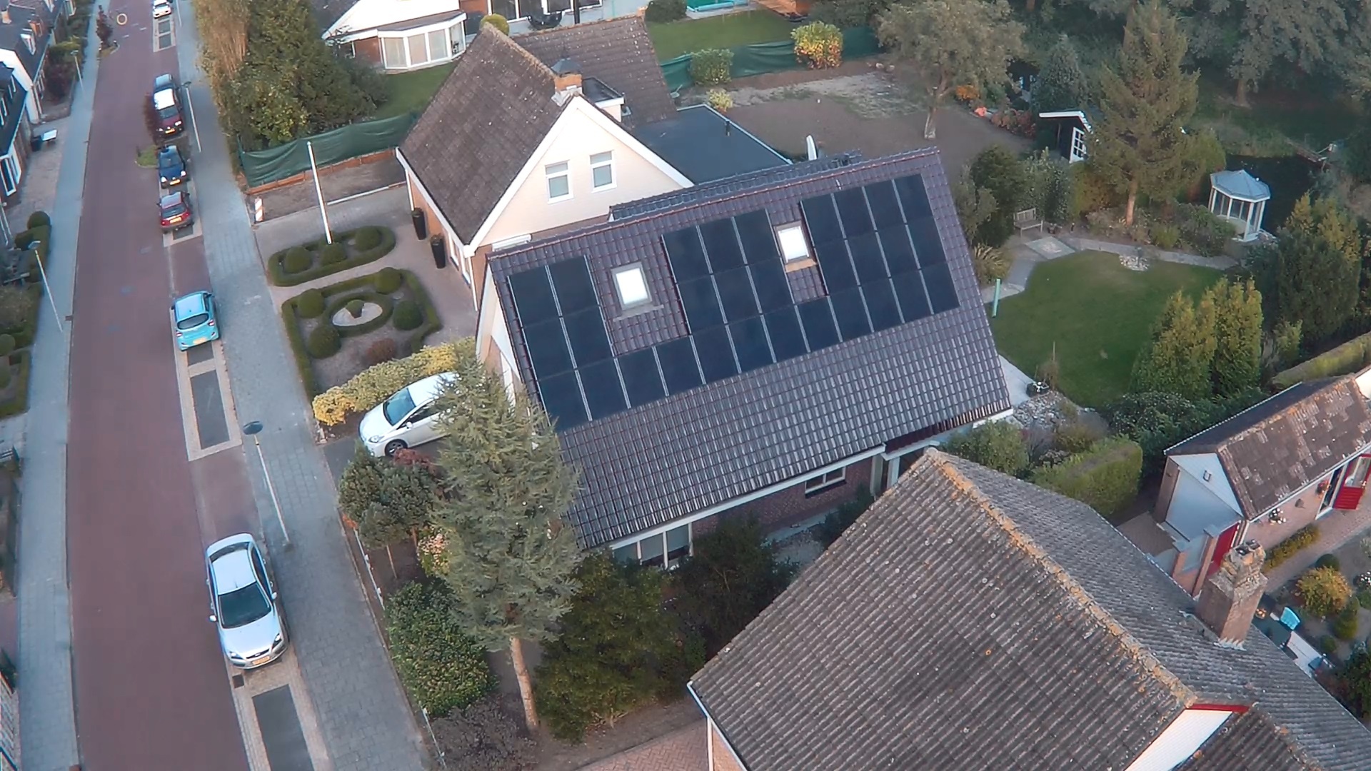

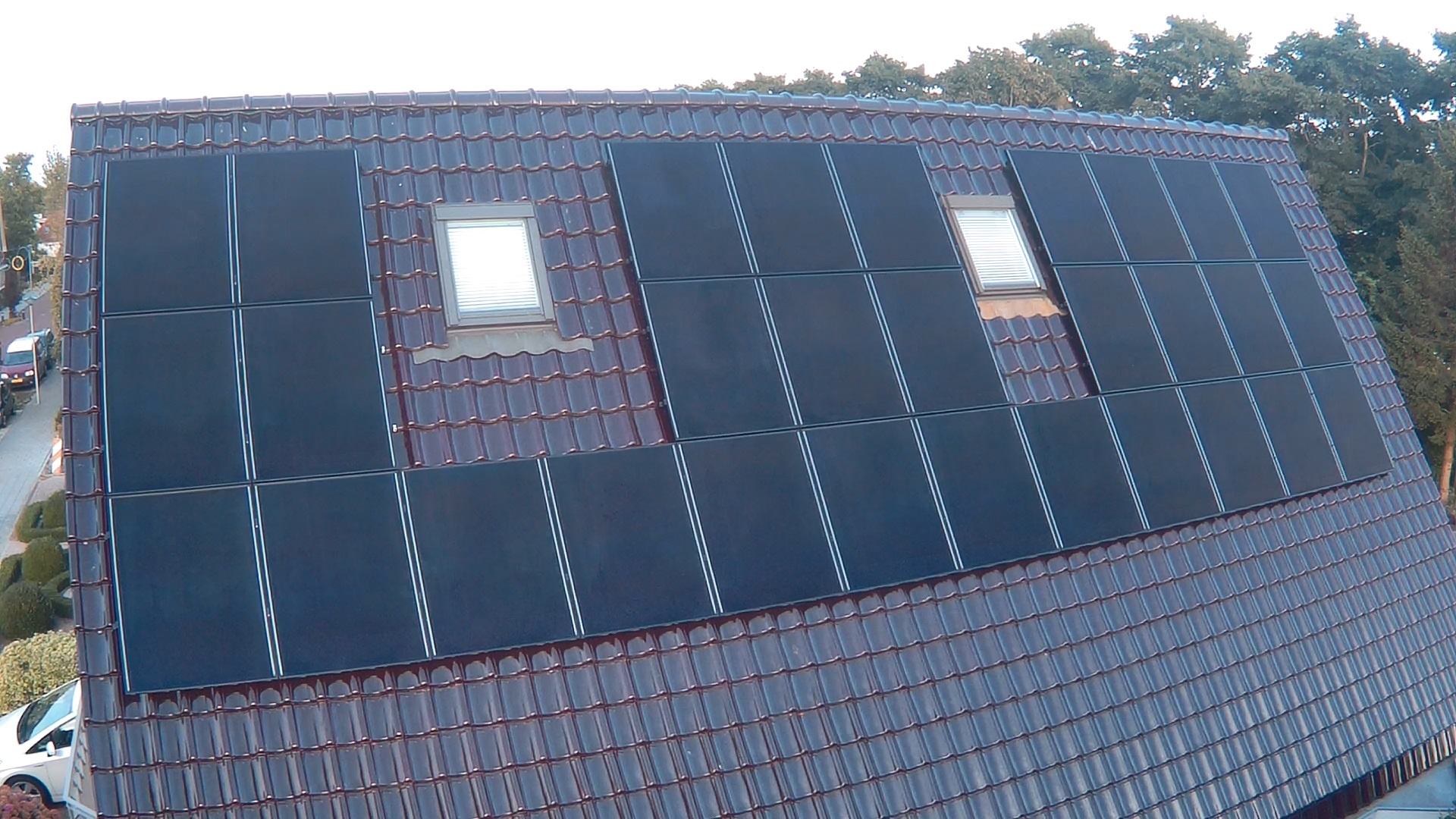

  • Corn
  • Laatst online: 18:18
Corn
Raar jongetje
onetime schreef op zaterdag 24 september 2016 @ 13:53:
Mag ik vragen hoe het verder is gegaan? Kunnen we je al feliciteren met je wereld verbeterende "activiteiten"? :+
En foto's worden op prijs gesteld. _/-\o_ 8) :X
Helaas mag je me nog niet feliciteren...
Eerst wat foto's:
Solar1 Solar2 Solar3
Ziet er leuk uit, toch? Nadat ze +- 12 uur op het dak lagen was de eerste 'Aurora' al behoorlijk goed zichtbaar, ik vraag me af of het nog verder toeneemt. Maar al met al ziet het er best strak uit.
Dan nu het slechte nieuws, en de reden dat ik nog niet te feliciteren ben: Ze zijn aangesloten op 15x SolarEdge P405's, maar tot mijn grote verdriet hebben ze daar 2 panelen in serie op gezet :'( Met een open-clamp van 102v op de panelen en een absoluut maximum van 125v heeft dat er waarschijnlijk voor gezorgd dat de 'magic smoke' uit de Power Optimizers is verdwenen.
Mijn zorgen begonnen op donderdagmiddag, toen de panelen er op lagen. Installateur zou vrijdag terugkomen om inverter aan te sluiten. Ik had de datasheets goed gelezen, en wilde even nameten of alle power optimizers netjes meededen. Ik had verwacht 15v te meten, De 1v SafeDC(tm) van SolarEdge per optimizer. Gelukkig had ik niet eerst aan de stekkertjes gelikt alvorens m'n multimeter er aan te hangen, want er stond een forse 427v over de string. Niet helemaal wat ik verwachtte.
Toen de volgende ochtend 1 van de installateurs terugkwam om de inverter aan te sluiten meteen de vraag neergelegd. Hij verwachtte ook 1v per optimizer. Toen ik vroeg of de optimizers dan wel écht helemaal goed aangesloten waren, antwoordde hij dat die gewoon in serie aangesloten stonden. Ik begon lichtjes te balen, en we hebben even samen de datasheets erbij gepakt.
Contactpersoon van de installateur belde keurig terug, dat het niet duidelijk in de werkorder stond opgeschreven, en dat het daarom misgegaan. Volgende week mag alles weer van het dak, en worden er nieuwe P405's aangesloten. Op basis van in het verleden behaalde resultaten dit keer 2 panelen parallel. Ben blij dat installateur het netjes oplost, want ik kan me voorstellen dat dit ook financieel gezien geen leuk geintje is voor ze. Daarnaast best wat medelijden voor de heren die weer ons vervelende dak op moeten...
[ Voor 0% gewijzigd door Corn op 24-09-2016 20:00 . Reden: eerst lezen, dan posten ]

Corn schreef op zaterdag 24 september 2016 @ 19:22:
Eerst wat foto's:
[afbeelding] [afbeelding] [afbeelding]
Eén ding scheelt: de volgende keer dat iemand vraagt of het niet misschien toch beter is om ze in serie aan te sluiten hebben we nu jouw post om naar te verwijzen :>
