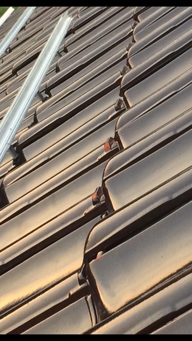

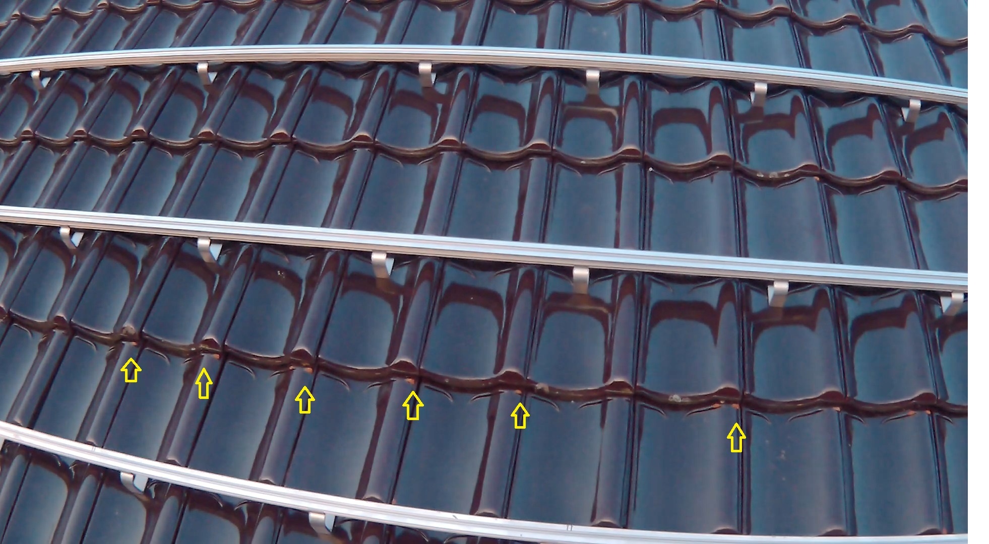

Even snel vraagje tussendoor van een stiekeme lurker. Vandaag zijn twee heren (van een gerenommeerde toko uit de buurt) bezig geweest op ons dak. Er komen in totaal 30 SF-170s te liggen, en vandaag zijn de rails geplaatst. Volgens mijn vriendin (die thuis was) ging het een stuk moeilijker dan ze hadden ingeschat, omdat er gigantisch veel pannen waren vastgeschroeft. Thuisgekomen even met de drone van dichtbij gekeken, en het lijkt erop dat er nogal wat glazuur beschadigd is geraakt. Ook sluiten de pannen niet zo mooi meer aan bij de haken (waarschijnlijk door de dikte).
Ik ben een beetje bang dat er door invloed van vocht en vorst meer schade kan ontstaan aan de pannen. Google leverde niet veel op. Moet ik me hier druk om maken, of me gewoon niet zo aanstellen? Het merendeel van de beschadigde pannen zit straks onder de panelen, maar ook er onder is e.e.a. beschadigd.
klik voor groterderder
pijltjes vanzijkant
[ Voor 0% gewijzigd door Corn op 21-09-2016 20:55 . Reden: spelvaut ]

Corn schreef op woensdag 21 september 2016 @ 20:34:
[afbeelding] [afbeelding]
Zo te zien zijn er wat stukjes afgesprongen van het omhoog schuiven.
Het is niet fraai, maar ik denk niet dat het kwaad kan.
Zolang het maar niet op het vlak is waar water overheen loopt, en daar lijkt het niet op.
Dit soort pannen is niet beschadigen bijna onmogelijk lijkt me.
Ik weet niet of er panhaken standaard achter alle pannen zitten (je hebt over vast geschroeft?), om de pannen op zijn plaats te houden.
De kans is als dit niet goed is terug gezet dat er misschien wel eens een pan kan gaan schuiven.
Maar ik ken de pan niet (helaas). Maar misschien kan je dat wel even navragen.
En dat ze iets omhoog staan is ook vrij normaal. Tenzij men elke dakpan gaat inslijpen.
Ik zou zeggen geniet van je 30 SF panelen, en maak je er niet te druk over.
Mijn mening, maar iemand anders kan er weer anders over denken... O-)
[...] Ik ben een beetje bang dat er door invloed van vocht en vorst meer schade kan ontstaan aan de pannen. Google leverde niet veel op. Moet ik me hier druk om maken, of me gewoon niet zo aanstellen? Het merendeel van de beschadigde pannen zit straks onder de panelen, maar ook er onder is e.e.a. beschadigd. [...]
Ik begrijp je angst. Ik zou zelf minstens met de pot zwarte verf er langs gaan. (toch onder de panelen)
Maar aan de andere kant loopt het water door de lagere delen van de pannen en zal er weinig regen op de beschadigingen vallen.

Die pannen doen gewoon nog waar ze voor gemaakt zijn hoor, geen probleem.
chips en vorst is geen probleem, zodra er redelijke scheuren in zitten kan dat wel voor problemen gaan zorgen. De pannen mogen max 5 mm open staan volgens de kenners, Als de haak gewoon plat op de pan ligt, en dat lijkt hier t geval, dan is dat in orde. Van inwaaien (denk aan stuifsneeuw) heb je daar minder last gezien de panelen die er overheen liggen.
Wat zullen die jongens gebaald hebben van dat geschroefde dak.... |:( :X |:( :(
Is het zo steil, of is het eigenlijk gehaakt? dat kom je helaas steeds vaker tegen. vorige week nog had ik een soort dubbele haak die 2 pannen tegelijk vasthoud schuin boven elkaar, had ik nog niet gezien. Zat nergens beweging in..
[ Voor 19% gewijzigd door Andre1973 op 21-09-2016 21:17 ]
Dit maakt niet zoveel uit, je dak is nu niet lek ofzo.
Bij mijn DIY job heb ik alle op de haken liggende pannen netjes uitgeslepen met de haakse slijper, dit is nogal een k.u.t klus dus vandaar dat die dakrammers dit hebben overgeslagen.

Volgens mij passen die CF haken precies tussen die mooie ribbeltjes door hoor. Hoef je niets aan weg te slijpen.

Bedankt voor de geruststelling! Ik zal me er maar niet te druk over maken :) Ben niet zo vreselijk bang voor lekkage, het dak is volgens mij zelfs zonder pannen tamelijk waterdicht (schuim/hout sandwich), maar het zou jammer zijn als alle pannen kapot zouden kunnen gaan.
Goed plan, zal het even voorstellen morgen. De pannen die zichtbaar zijn na installatie morgen kan ik desnoods zelf nog even na afloop bijstippen
Andre1973 schreef op woensdag 21 september 2016 @ 21:13:
Mja, stiekem zijn er ook behoorlijk wat pannen aan de zijkanten van dakramen doorgezaagd en die doen 't ook nog prima. Dan moet dit inderdaad ook wel meevallen.
Dak is idd behoorlijk stijl, en sommige pannen zitten met haken, andere met schroeven. Misschien dat halverwege de haken op waren oid? 8)7 De boys waren niet optimaal blij met de constructie, zullen behoorlijk wat afgevloekt hebben.
Het gaat ook om de pan erbovenop, die slijp je een stukje in om de aansluiting op de onderliggende pan weer goed te krijgen.
  • Luiaard
  • Laatst online: 22:26
Ja het is een rotwerk, maar dan ligt het dak net zo strak als ervoor. Ik doe het ook elke keer, maar voor die commerciële mannen is goed genoeg meer dan voldoende en alles meer kost alleen maar tijd. Binnenkort ga ik weer 48 dakhaken doen, jippie.
koevlaas2 schreef op woensdag 21 september 2016 @ 23:14:
Yes heb ik ook gedaan, vond ook dat die pannen aardig wat "open" bleven staan, en waarom niet het zekere voor het onzekere nemen? Als je alles er weer af moet gaan halen ivm lekkage ben je dubbel extra tijd kwijt.
