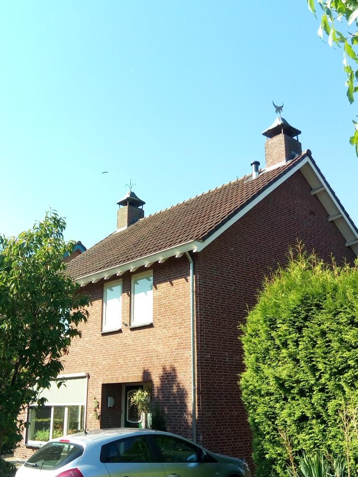

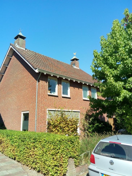

ik zal straks als het licht is even een foto maken van de situatie hier, ik heb hier de panelen ook zo hoog mogelijk tegen de nok aan liggen

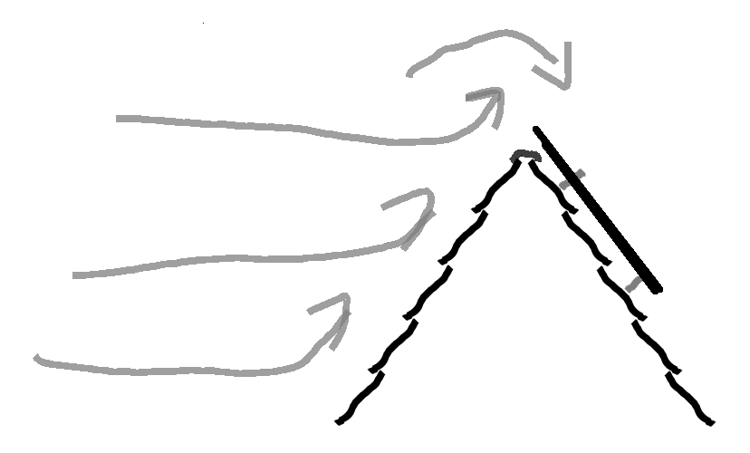

Zorg wel dat je de bovenste rails dan ook zo hoog mogelijk hebt zitten op je dak.
Bij bepaalde dakorientaties en hoeken kan het een bijzonder slecht plan zijn om je panelen tot op de nok te leggen, omdat je dan een puntbelasting krijgt bij een storm. De wind kan vanaf de andere dakhelling worden opgestuwd tot snelheden die een stúk hoger liggen dan de oorspronkelijke windsnelheden.
Als dat dan lekker tegen je panelen loopt te stuwen heb je binnen de kortste keren microcracks en dat soort narigheid.
Kekke mspaint-tekening:
Afbeeldingslocatie: https://tweakers.net/ext/f/XrvJJr5JuRZEK4w6Yl98ek9A/full.png

Corn schreef op woensdag 28 september 2016 @ 09:29:
Die tekening deed het hem.
Daarna ging ik pas lezen!

Dank, ja zoals het schema nu is getekend lijkt het alsof de kookgroep en evt later ook de omvormer geen eigen aardlekschakelaar hebben. Lijkt me vrij essentieel, is waarschijnlijk een foutje...
zoals gezegt nog even een voorbeeld van de panelen tot in de nok hier
Afbeeldingslocatie: https://tweakers.net/ext/f/L3bh3hT5l7HuLMUtZJnAPDRC/thumb.jpg
het is wat moelijk tezien maar de bovenkant ligt 2cm lager dan het hoogste punt van de nok.
dit omdat we in de toekomst er eventueel nog een rij onder leggen

Hkuit schreef op donderdag 29 september 2016 @ 11:57:
mmm... Ik lees "Losse aankoopadviezen en het bespreken van offertes horen in een eigen topic." maar ondertussen zijn er de laatste dagen al een paar verzoeken om aankoopadvies hier voorbij gekomen.
Daarom hierbij toch maar mijn vraag:
Ik wil graag PV leggen op dit dak; orientatie zuidoost, vrijwel geen schaduw:
Ik heb nu 3 offertes voor ongeveer 4000 Wp, die nog best in prijs verschillen.
1. 14 stuks Denim SC R panelen van 275 WP mono all black, Omvormer Growatt (met wifi), leggen en aansluiten: €4.297,34 excl. BTW
2. 14 stuks LG 280S1K-L4 MONOX 2 full black van 280 Wp (à €201,60), 7x Apsystems YC500I micro-omvormer (à €178,-), leggen en aansluiten: €4943,26 ex BTW
3. 14 stuks LG 280S1K-L4 MONOX 2 full black van 280 Wp, 1 SolarEdge SE3500 omvormer (€851,-), 14x SolarEdge Optimizer P300 (€600,-), leggen en aansluiten: €5091,87
Mijn vragen:
a. Denim panelen zijn goedkoper dan LG panelen; wat is een goede reden om voor LG te gaan, haal ik de meerprijs van LG eruit? Gaan ze langer mee?
b. ik heb geen schaduw; heb ik dan voordeel bij die micro-omvormers in optie 2?
c. idem voor de optimizers bij optie 3, die kosten me ca 600 euro; heb ik ze nodig en verdienen zij zichzelf terug?
Zelf leggen is geen optie.
Meer PV leggen dan 4000 Wp is wel een optie, maar vooralsnog zijn dit de offertes die ik gekregen heb.
Ik ben benieuwd naar jullie advies!
De denims en lg's zijn van de week flink in prijsngedaald dus als je offerte ouder is dan een week moet je even de nieuwe orijs opvragen. Als je dak zuidoost is en die boom staat er recht voor heb je nu misschien maar even een beetje schaduw maar die boom groeit door hoor.
Dat zal de reden zijn dat je se of micro omvormers aangeboden hebt gekregen. Micro omvormers niet doen zonder de ecu. Anders zie je nooit opbrengst.
Denim/lg heeft zelfde garantievoorwaarden, lg is wel een mooier paneel om te zien.
