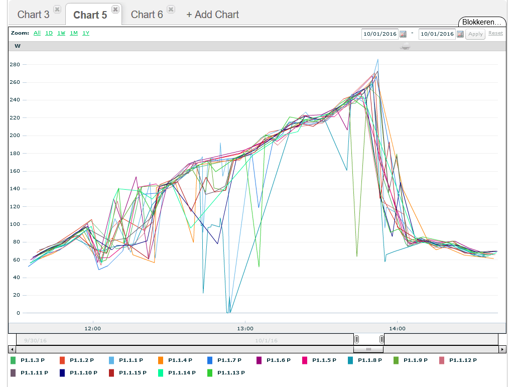

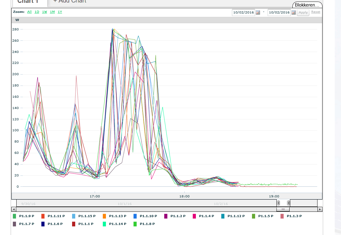

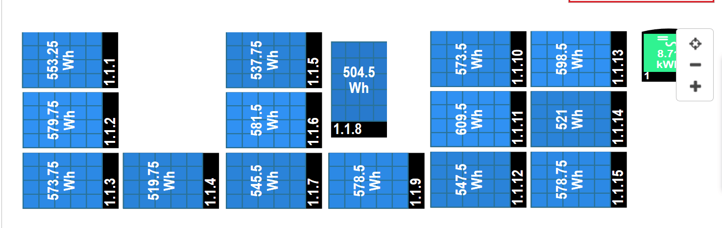

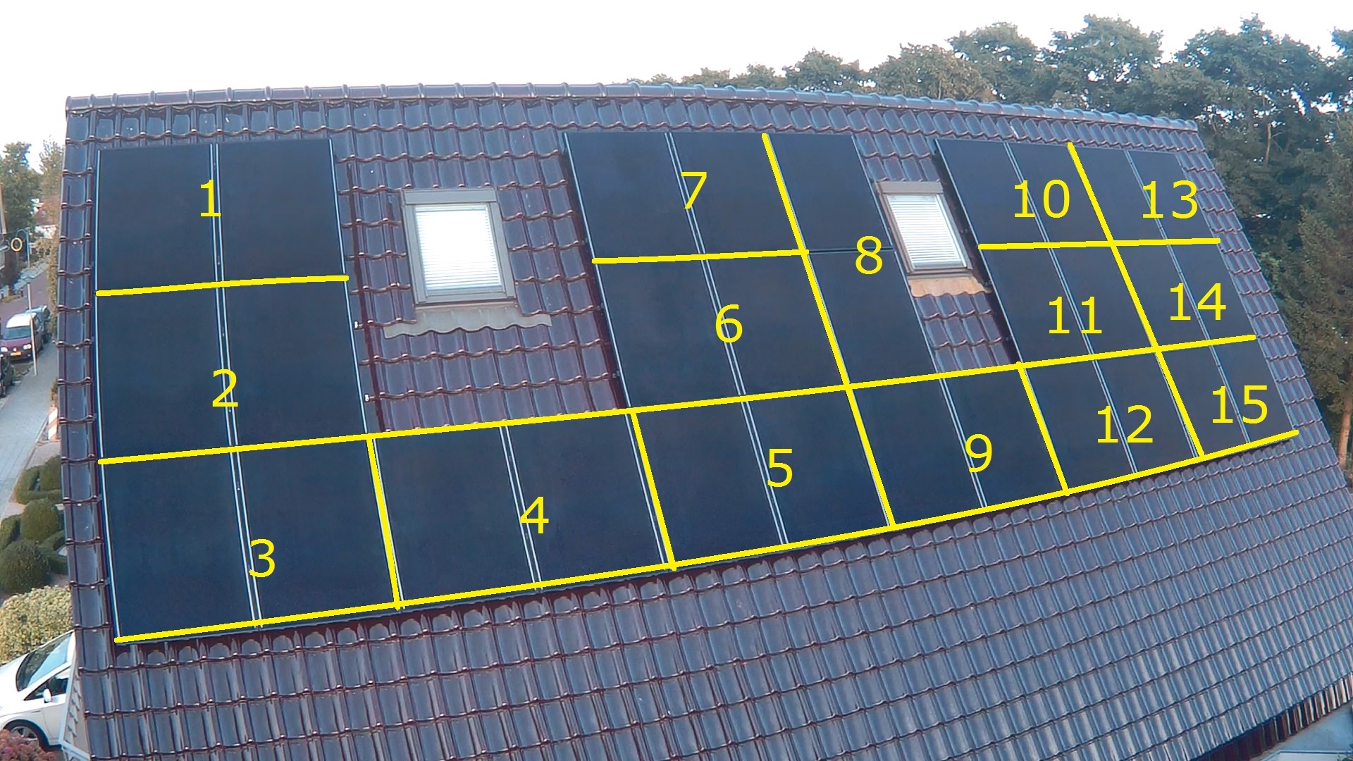

Misschien dat andere SolarEdge eigenaren hier iets over kunnen zeggen: om 17:00 ziet mijn layout er ongeveer zo uit:
Afbeeldingslocatie: https://tweakers.net/ext/f/w2pJ1bKUlFjanMGhNpJO51g1/thumb.png
Een aantal panelen lijkt in de totale opbrengst wat achter te blijven op de rest. Er is om 17:00 nog nagenoeg geen schaduw geweest, dus dat kan het niet zijn. Wat is een redelijk verschil in opbrengst tussen exact dezelfde panelen?
Mocht je meer willen zien, klik hier!
  • Jerrythafast
  • Laatst online: 23-10 21:00
Corn schreef op zaterdag 01 oktober 2016 @ 20:05:

Jerrythafast schreef op zaterdag 01 oktober 2016 @ 20:23:
Ik meet hier vandaag een verschil van zo'n 6% tussen de slechtste en de beste van de 265 Wp panelen. Als die panelen van jou allemaal exact even veel zon hebben gehad en exact dezelfde helling hebben vind ik de verschillen wel wat groot :? Maar het zou prima kunnen dat dit gewoon klopt. Ik heb hier tot nu toe één keer gehad dat één paneel een deel van de dag niks opleverde (die stond toen dus ook duidelijk lager dan de rest).
Er is geen schaduw tot 17:00, dus in principe allemaal even veel zon... Daarna ontstaat er wat schaduw, met name op de twee panelen op 1.1.7.
Kijkende naar de data die de inverter krijgt van de optimizers, zit hier ook behoorlijk wat verschil in timing en summation. Ik weet niet of de portal zelf deze data integreert of dat de optimizers dat doen, maar af en toe lijkt de Wh-totaal/optimizers zoals op de inverter staat terug te schieten naar 0.
Hoe krijg jij trouwens zulke mooie grafiekjes? Python + RS485?

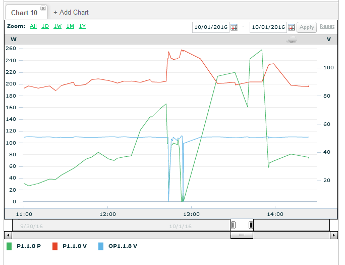

  • Jerrythafast
Corn schreef op zaterdag 01 oktober 2016 @ 20:43:
De optimizers sommeren zelf de energie vanaf het begin van de dag, maar bij schemering kunnen ze inderdaad terug naar nul schieten. De SE monitoring website sommeert het wel goed (de website herkent het terugspringen naar 0).
Mijn monitoring opzet is een lang verhaal.

Jerrythafast schreef op zaterdag 01 oktober 2016 @ 20:57:
Lang, maar interessant! Ga ik ook eens mee spelen t.z.t.
Dat ze naar 0 springen wordt misschien door de portal wel aardig herkend, maar alle 'energy' die op dat moment gemonitord werd sinds de laatste communicatie en nog niet eruit gestuurd is, raakt ook verloren. Wat mij betreft wel een beetje een flaw in het systeem...
Hier nog even een chart van de power optimizers. Liggen grootste gedeelte binnen 10 watt van elkaar, wat acceptabel is (Solar Frontier zegt -0 +5 watt per panel, twee panels per optimizers) maar af en toe lijken er behoorlijke glitches op te treden...
glitching

  • Jerrythafast
Corn schreef op zaterdag 01 oktober 2016 @ 21:22:
Hmm, je grafiek ziet er inderdaad niet heel gezond uit :? Toch een aantal optimizers die naar 0 Watt knallen midden op de dag. Ik kan aan de kleurtjes niet goed zien welke het zijn, maar het zou mij niks verbazen als die toch iets lager zijn geëindigd op het einde van de dag :X Hoe ziet de spanningsgrafiek (input en output) van de betreffende optimizers eruit?
  • Aegle
  • Laatst online: 18:41
Nee. Ik herken die glitches ook niet bij mijn monitoring. Als er al fluctuatie optreed is het bij alle panelen. Los van de spreiding en schaduw natuurlijk.
Bij jou springen er echt twee of drie (moeilijk te zien op het plaatje) optimizers uit terwijl de rest vrolijk door gaat met produceren. Zoals Jerry schrijft, contoleer de U en I eens op die tijdstippen. Benieuwd wat die voor afwijkingen vertonen.
De monitoring die Jerrythafast in elkaar heeft geknutseld is écht leuk. Alle data in een sql database, inclusief optimizerdata en meer! Moet je echt naar kijken. 't Is nog leerzaam ook. Voor mij tenminste... :X .
33 x ET Solar 270Wp = 8910Wp @ SMA Sunny TriPower STP 8000TL-20 Live: PVOutput | Anker SOLIX Solarbank Max AC 7 kWh

Afbeeldingslocatie: https://tweakers.net/ext/f/uasnmfXn07n3jKGZXHsSt3VF/thumb.png
Hier Power vs Vin en Vout, lijkt me niet helemaal gezond. Bij de 'glitches' lijkt de optimizer helemaal te stoppen met het 'loaden' van de modules, V(in) float naar Voc (ergens in de buurt van de 110v). Ik zal eerst eens even omvormer helemaal dood maken. Misschien helpt 't, maar half dooie optimizer zou ook zo kunnen...

Corn schreef op zondag 02 oktober 2016 @ 01:14:
Goeie suggestie!
Loggen naar SQL lijkt me inderdaad cool, maar ik wil dan liever de RS485 weg bewandelen i.c.m. hogere update-rate. Omdat de SolarEdge Portal dan stopt met werken, wil ik eerst even zorgen dat alles netjes werkt, zodat ik eventueel de solar-toko hierover lastig kan vallen.
Interessant, het lijkt er inderdaad op dat je optimizer de load eraf haalt. Output voltage knalt ook naar 0V, ik vraag me af of je dat terugziet in de DC Spanning grafiek van de omvormer/string?

@Corn: Je zegt dat er pas om 17:00 schaduw kwam, maar hoe liggen ze op het dak? Allemaal zelfde oriëntatie?
Gisteren was (althans hier in het midden van het land) een behoorlijk wisselvallige dag met grote pieken en dalen en grote verschillen. Mijn Oost-panelen varieerden tussen 559 en 598 Wh per stuk, maar min West-panelen tussen 725 en 767.
Overigens wel door de lage zon inmiddels met wat schaduw, dus helemaal zuiver is de vergelijking niet.
Voor het idee: Vermogen per paneel vloog hier gisteren als gevolg van wolken, regen en zon alle kanten op:
Afbeeldingslocatie: http://tweakimg.schoonen.info/20161001_P_DC_small.png
Geen goede vergelijking voor de prestaties per paneel dus.
Dan nu het slechte nieuws, en de reden dat ik nog niet te feliciteren ben: Ze zijn aangesloten op 15x SolarEdge P405's, maar tot mijn grote verdriet hebben ze daar 2 panelen in serie op gezet :'( Met een open-clamp van 102v op de panelen en een absoluut maximum van 125v heeft dat er waarschijnlijk voor gezorgd dat de 'magic smoke' uit de Power Optimizers is verdwenen.
Zijn alle optimizers vervangen na het `foutje` of zitten er nog defecte tussen, die op het eerste gezicht wel goed leken?

Jerrythafast schreef op zondag 02 oktober 2016 @ 08:18:
Nope, string blijft staan op 750v. Éen andere optimizer lijkt het verschil telkens op te vangen, maar dat zal wel zo lijken omdat ie toevallig min of meer in hetzelfde 'reporting-interval' zit als een van de brakke.
AUijtdehaag schreef op zondag 02 oktober 2016 @ 08:33:
Ze kwamen met een aantal dozen nieuwe P405's, ze hebben beloofd dat ze ze alle 15 zouden vervangen... Ik heb niet staan toekijken om te controleren of ze dat echt deden, maar ik moet ze denk ik 't voordeel van de twijfel geven. Mocht het nu niet goed zijn mogen zij weer een paar lui het dak op sturen, en ik kan me niet voorstellen dat ze dat risico wilde lopen door sommige optimizers níet te vervangen.
Aegle schreef op zondag 02 oktober 2016 @ 08:26:
Mijn eerste indruk is dat (één van) de MC4-connectoren van paneel naar optimizer niet goed is aangesloten.
Maar wel raar dat het maar heel incidenteel gebeurt.
Zou natuurlijk kunnen, maar het gekke is dat bij zo'n 'glitch' wel het module voltage gemeten blijft worden, als er een MC4 uit zou liggen zou dat waarschijnlijk naar 0 gaan.
ocaj schreef op zondag 02 oktober 2016 @ 08:29:
Allemaal portrait!
Zo zitten ze t.o.v. indeling voor SolarEdge.
Afbeeldingslocatie: https://tweakers.net/ext/f/zngluVpAmEKBJFREspXFKuX9/thumb.jpg
Vermogen kan met bewolking erg fluctueren, maar bij jou gaan de optimizers niet spontaan naar 0...

Verder blijf ik het toch kantje bord vinden om 2 SF panelen op 1 optimizer aan te sluiten omdat je best wel tegen de max van je optimizer zit.
2x 170 kan makkelijk, maar SF panelen pieken ook lekker.
Ik heb 1 paneel vandaag betrapt op 202 watt, dan kom je met 2 panelen toch wel dicht bij de max 405watt power output van je optimizer.
Dit kan in de winter natuurlijk nog hoger omdat je voltage omhoog gaat.
Misschien dat er een beveiliging ingrijpt en dat je optimizer zich tijdelijk afschakelt?
(dit zou mij ergens niks verbazen, helaas is er alleen qua technische details weinig over te vinden)

Corn schreef op zondag 02 oktober 2016 @ 13:42:
P405's regelen zelf hun uitgangsspanning, en is redelijk onafhankelijk van de uitgangsspanning van de PV modules. Er zit een DC-DC converter die iedere gewenste uitgangsspanning kan genereren. SolarEdge geeft zelf aan dat de minimale stringlengte met thin-film en P405's 13 optimizers is. Ik kan me dus niet voorstellen dat dit een probleem is. Het klopt dat de maximale systeemspanning ergens in de buurt van de 1000v zou moeten liggen, maar dat is alleen in een klassieke omgeving, zonder optimizers relevant. Met optimizers werken de panelen eigenlijk redelijk onafhankelijk van elkaar.
Is het een SE-K5.?

Ik zat net nog eens naar de grafiek van Corn te kijken, maar toen de optimizer afschakelde ging de ingangsspanning naar ~125 Volt (het absolute maximum dat de optimizer kan hebben). Mogelijk dus toch nog een stel panelen dat in serie is geschakeld?
Dat zou dan absoluut een probleem zijn, maar hij was tot de shutdown MPP aan het tracken in de buurt van de 80v. Dat zou in de buurt van de 160v moeten liggen voor twee panelen in serie...
Omvormer is idd een SE5K (3-phase)

Wat je wel ziet in de grafiek is dat hij 100 watt vermogen geeft terwijl de spanning 110 volt is na de eerste 0 watt dip.
Over het algemeen zit een SF paneel onder de 100 volt (misschien wel onder de 95 volt en lager) als hij belast wordt.
Met die combo heb ik een beetje moeite.
Dit lijkt erop alsof 1 paneel zijn vermogen geeft en de ander totaal niet (en die geeft een spanning van 100+ volt).
Daarna heb je een 2e 0 watt dip en dan is je spanning onder de 100 volt en je vermogen meer dan 200 watt en doen beide panelen weer mee.
Nu durf ik niet met zekerheid het te zeggen, maar het lijkt erop alsof 1 van de 2 panelen niet lekker meegaan op de optimizer.
Dan kan de optimizer raar gaan reageren en even uitschakelem omdat hij er niks mee kan.
Ik zou de aansluiting toch laten controleren, ik heb erg het vermoeden dat daar iets niet goed in zit.
Toevallig rond dat tijdstip regen gehad of iets?

Een slecht kontakt kan inderdaad vreemde dingen opleveren. Als er opeens een paneel wegvalt, stort de spanning in, daar reageert de MPPT op, maar door het spanningsverschil slaat de spanning over de kleine afstand van het kontakt en schiet de spanning weer omhoog. Die verschillen zijn zo snel dat de MPPT het niet kan volgen. En dan <undefined>.
Dat kan komen door vocht, omgevings temperatuur verschillen, kontakt temperatuur verschillen door wisselende stroom en wisselende kontakt weerstand.
En dat beïnvloed elkaar allemaal. Resultaat: <undefined>
Corn schreef op zondag 02 oktober 2016 @ 10:46:
[...] Zo zitten ze t.o.v. indeling voor SolarEdge.
Heb je inderdaad de pot zwarte verf (laten) hanteren? Op deze foto zie ik niets van de beschadigingen 8)
Interessante theorie, niet onmogelijk... Ik ga 't nog een paar dagen aankijken, en dan eens met installateur overleggen. Heb ondertussen ook al bij SolarEdge een ticket aangemaakt met screenshots, misschien dat zij remote nog wat zinnige info uit de optimizers kunnen halen.
Offending optimizers geven trouwens vér na sluitingstijd nog steeds informatie door:
Afbeeldingslocatie: https://tweakers.net/ext/f/XH2Q8sKeGnTUIRfVb0Dm4UGL/thumb.png
Na 19:00 was 't echt al pretty frikkin donker, lijkt me best raar dat ze dan nog steeds info doorgeven, en in het geval van 1.1.8 ook nog een paar watt genereren...
Zwarte verf is er niet meer aan te pas gekomen, ik vond op zolder nog een metric buttload aan dakpannen, waarmee ze de meest beschadigde pannen hebben vervangen :)
