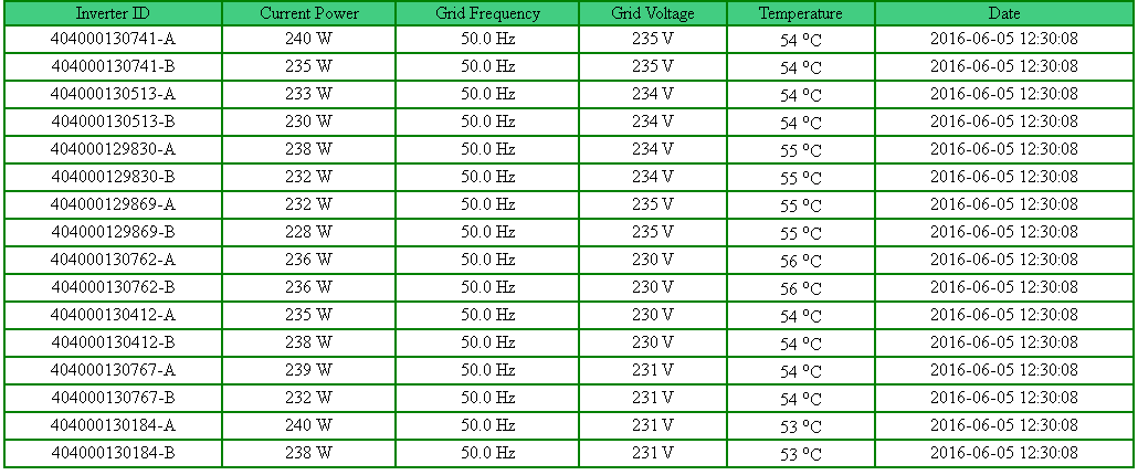

Hier een ervaren gebruiker van een SE 4000.... ;)
Hij topt af bij 4,2 kW AC op het display, dat is 4,1 kW op mijn DIN meter 1%. Spanning loopt dan op naar zeg 450 DC. Bij hogere tempperaruren van de heatsink gaat ie op temperatuur terug regelen. (Vanaf 50 C)
Korte pieken laat ie door tot max 5,2 kW AC wat ik heb gezien (slechts enkele seconden, dan grijpt de begrenzing in)

  • Jerrythafast
  • Laatst online: 23-10 21:00
Andre1973 schreef op dinsdag 04 oktober 2016 @ 21:35:
Die SE4000 kan max 4000 VA AC afgeven, die komt dus pas boven de 20A als de netspanning onder de 200 Vac komt, als je dat bij je omvormer hebt dan is er toch echt wel wat mis. Het zou in NL niet onder de 207 V mogen komen.
Nominaal, niet maximaal. Kortstondig (d.w.z., gedurende een aantal minuten) kan zo'n omvormer best wat meer leveren dan wat op de sticker staat. De SE3000 hier is ook meermaals over de 3000 VA heen gegaan.
SELECT FROM_UNIXTIME(timestamp) datetime, p_active, p_apparent, ROUND(de_day*12, 2) p_avg5min
FROM telemetry_inverter WHERE p_active >= 3000 OR p_apparent >= 3000 OR de_day >= 250;
