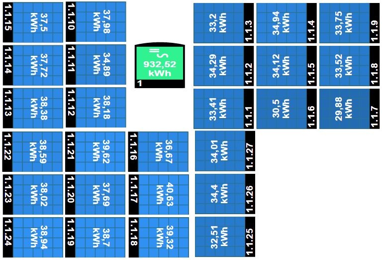

  • Leolinedance
  • Laatst online: 29-07 17:48
TFHfony schreef op woensdag 10 augustus 2016 @ 14:53:
In je berekening ga je uit van 6% winst. Hierbij ga je er van uit dat de degradatie verschilt van paneel tot paneel, anders zou je namelijk niets aan de optimizers hebben als ze allemaal even veel zouden degraderen.
Wil je die 6% winst halen, dan zullen de slechtste panelen dus zo'n 12% minder moeten presteren dan de beste panelen (om gemiddeld op die 6% uit te komen). De meeste fabrikanten garanderen vaak nog 80 a 85 procent na 25 jaar. Hier uit kan je al concluderen dat een verschil van 12% niet binnen die periode te verwachten is tenzij je echt erg slecht presterende panelen hebt aangeschaft.
Ennuh: qua vervuilen kan ik je ook wel wat uit de droom halen: 4 van mijn panelen heb ik afgelopen voorjaar schoon gemaakt, de resterende 12 wil ik nog doen. Maar er is geen verschil qua prestatie.... Dus de noodzaak het dak op te gaan ervaar ik momenteel (nog) niet zo. Al heb ik nog steeds wat water uit de condensdroger klaar staan ;-)
/edit 14:58/
Even gezocht naar het moment met het grootste verschil van vandaag:
Dit is het grootste verschil welke ik heb kunnen vinden 264W vs 276W. Dit is een verschil van 12W en komt in de buurt van 5%. Maar zoals je ziet aan de andere panelen, gaat je totale winst echt geen 5% zijn. Er zijn 2 panelen die 4 a 5 procent meer kunnen leveren dan de rest, maar de rest ontloopt elkaar vrijwel niets en daar zou je dus misschien 1% winnen. Maarja.. die 1% krijg je ook op de bank.
En wat ik zeg. Deze 5% is echt een uitschieter...
Zoals ik al zei, er zijn vele mensen met verschillende resultaten. Zo heeft het laten schoonmaken van de panelen na 6 jaar bij een kennis wel degelijk zin gehad. Dus laten we het even afwachten totdat we metingen van mijn installatie hebben. Je berekening van degradatie is overigens niet juist, niet de complete rendementswinst wordt daar behaald. Wat ik bedoel is dat je daar wellicht nog wat extra zou kunnen behalen na een x aantal jaar. Het is aannemelijk dat het verschil in degradatie alleen maar toe zal nemen in de jaren.
Nog 6 dagen *O*
/edit 14:58/
Dat ben ik niet helemaal met je eens. In jouw geval is het verschil 1.6% (nog steeds geen 6 inderdaad, dat lijkt me ook wel heel ideaal).
Echter in mijn geval zit ik tegen de 5% aan. De marge op panelen is vaak 3%, omhoog en/of omlaag, sla je wat uitschieters hebt (bv eentje 2% omlaag en de rest 2% omhoog), schiet het snel op met het percentage. Daarnaast, 1% op een bankrekening? Dan moet je toch goed zoeken. En ook, in Limburg kun(kon?) je geld lenen voor oa zonnepanelen tegen omgerekend 0.5%.
Wat ik wil zeggen is, dat het niet zo zwart-wit is.
Daarnaast vind ik het leuk om per paneel wat te kunnen zien.

janne_nl schreef op donderdag 11 augustus 2016 @ 08:12:
ik heb echt totaal geen problemen met SE.
leuk spul.

  • mgroen81
  • Laatst online: 22:05
Dan maar weer eens een interessant plaatje.
Verschil panelen
Hier is mijn oost-west systeem te zien met de totalen tot nu toe.
Wat opvalt: Het beste paneel met de hoogste opbrengst (1.1.17) ligt pal naast een ander paneel dat ook geen schaduw heeft over de hele dag. Dus zou je verwachten dat de opbrengsten gelijk zouden zijn.
Maar paneel 1.1.16 heeft bijna 10% minder opbrengst...
Als je op dagbasis kijkt zie je dat de verschillen(%) in vermogen zijn een stuk groter als er minder instraling is.
(De panelen die wel last van schaduw hebben presteren uiteraard nog slechter)
Hmm: Ik realiseer mij net nu ik dit scrijf dat 1.1.16 pal naast de schoorsteen zit en daardoor dus minder indirect licht krijgt. Dit is waarschijnlijk een plausibele verklaring?
Mitsubishi PUHZ-W50VHA + EHPT20X-VM2C / 30x JASolar 265Wp oost/west + SolarEdge 7K
  • onetime
mgroen81 schreef op donderdag 11 augustus 2016 @ 20:44:
Wat opvalt: Het beste paneel met de hoogste opbrengst (1.1.18) ligt pal naast een ander paneel dat ook geen schaduw heeft over de hele dag. Dus zou je verwachten dat de opbrengsten gelijk zouden zijn.
1.1.17 heeft de hoogste opbrengst?!? Maar je verklaring is best plausibel.
  • mgroen81
onetime schreef op donderdag 11 augustus 2016 @ 20:52:
Ja, klein foutje.

reneeke1970 schreef op zaterdag 06 augustus 2016 @ 18:55:
Ps je kunt ook die drie trina vervangen voor vier sf op één schans, wat langere kabels erbij en je kunt dan vier string van acht maken, twee naar Oost en twee naar west
Hier ben ik uiteindelijk voor gegaan. Ik heb om 32x SF gevraagd, of een minderprijs zodat ik deze zelf kan plaatsen. Netjes vier keer acht, maar via 9-7-7-9. De twee korte rijen nemen kruislings een paneel van de lange rijen over zodat er effectief even lange rijen gebruikt worden.
Afbeeldingslocatie: https://dl.dropboxusercontent.com/u/9510756/huizen%20en%20GOT/Panelen%20V5.jpg
[ Voor 7% gewijzigd door Milmoor op 12-08-2016 12:54 ]

Milmoor schreef op vrijdag 12 augustus 2016 @ 12:52:
Helemaal top, simpel ,doeltreffend en ook niet te duur en nog plek om warmtepomp op dak te zetten ,leuke omvormer met loggen erbij, kostal pico heeft eigen puls teller aan boord! En fronius kan gelijk naar pvoutput .maar je bent waarschijnlijk afhankelijk wat je leverancier te bieden heeft....
