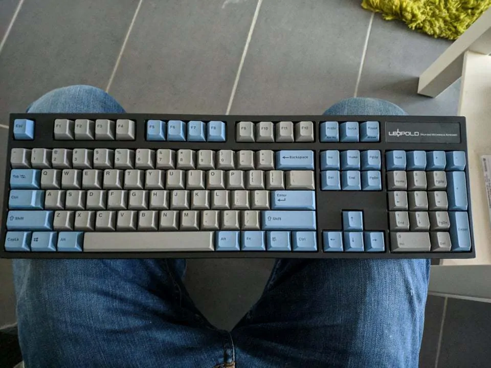

nero355 schreef op zaterdag 23 november 2024 @ 21:02:
Een toetsenbord zoals op die foto is echt super om te gebruiken !!! _O_
Ik ben groot fan van dit model : Microsoft Natural Ergonomic Keyboard 4000
Maar sinds die EOL is gegaan zal je zoiets moeten overwegen : https://www.logitech.com/...k860-split-ergonomic.html
Die weleens precies het model op die foto zou kunnen zijn...
Of op zoek gaan naar iets soortgelijks bij de minder bekende/obscure merken :)
Zo'n gebroken toetsenbord heb ik ook geprobeerd maar kon er niet aan wennen. Typisch iets van love it or hate it. Ik ben al jaren fan van Leopold, zoals de FC900R PD. Oerdegelijk, PBT doubleshot, stabilizers, sound damping en verder helemaal niks.
Fedora Sway klikt zo heerlijk weg hiermee met Cherry MX Blue. :P
https://switchandclick.com/leopold-keyboards/
Afbeeldingslocatie: https://switchandclick.com/wp-content/uploads/2020/07/1n25ggihmeq21.webp

Hmm die Leopold zjiet er uit als snoepgoed.

Sjah schreef op maandag 25 november 2024 @ 05:20:
Mechanische toetsenborden is een heel eigen wereld met ontzettend veel keuze en mogelijkheden.
