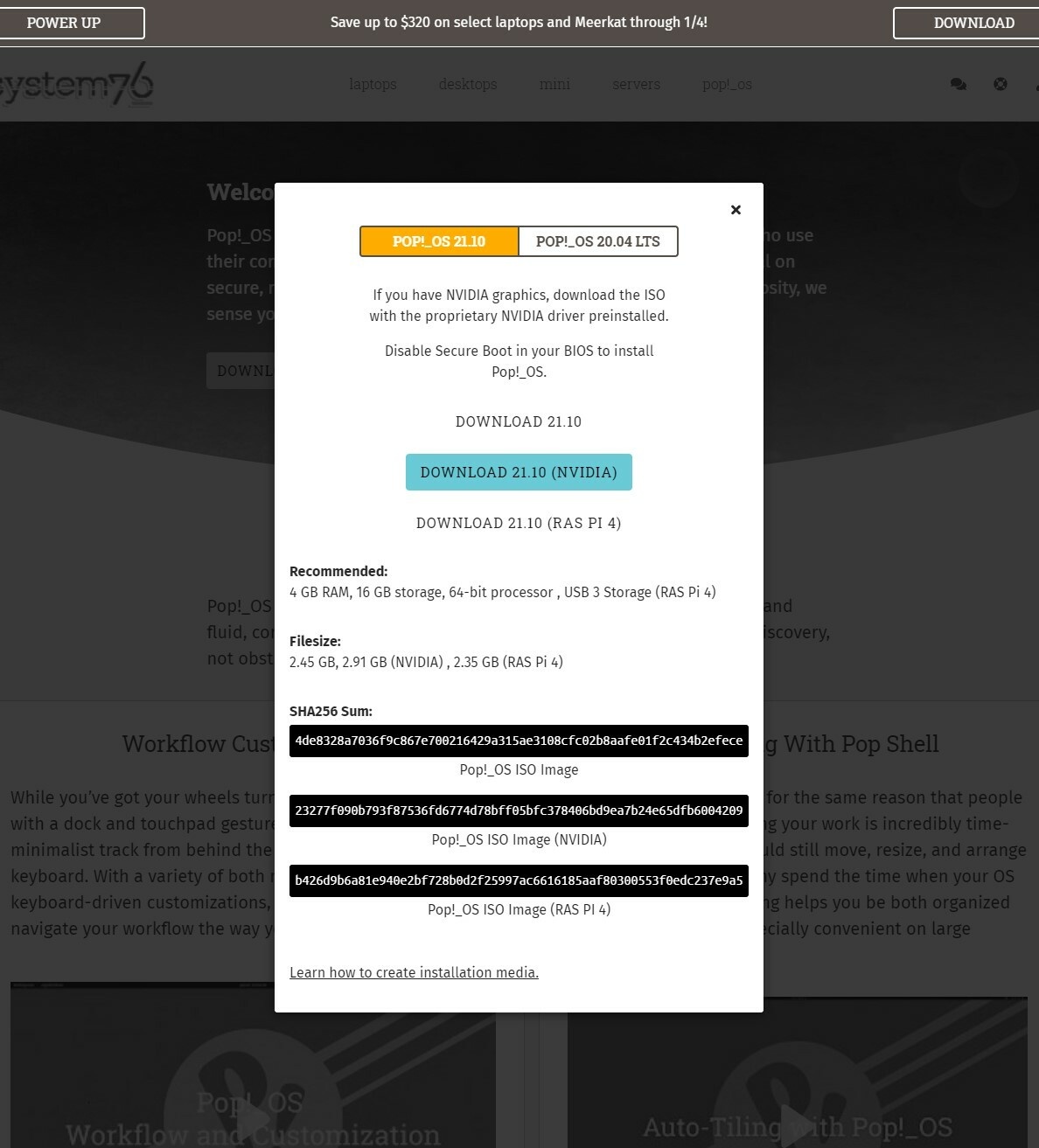

Ik heb op Pop OS 21.04 soms 2 aanwijzers. Een in de linker bovenhoek, waar ik niks mee kan doen en de normale. Als ik dan op de titlebar van Firefox of wat dan ook en dubbelklik of sleep en laat vallen met de andere pointer doe of sleep hem iets naar beneden, dan verdwijnt de vaste. Dit heb ik nog nooit eerder gehad op andere distro's 8)7 :?
[ Voor 6% gewijzigd door desalniettemin op 31-10-2021 13:38 ]
  • crypt0rr
  • Laatst online: 30-09 19:54
desalniettemin schreef op zondag 31 oktober 2021 @ 13:37:
Hier zelfde versie van PopOS in gebruik, maar krijg dit niet gereproduceerd.

Hoppa, Pop os 21.10 is live te downloaden: https://pop.system76.com/
Afbeeldingslocatie: https://tweakers.net/i/a720rqQ-XQiWVqmIp858JE11jpk=/full-fit-in/4920x3264/filters:max_bytes(3145728):no_upscale():strip_icc():fill(white):strip_exif()/f/image/wmUcNzi1tYv7Ig9mgs6432YT.jpg?f=user_large
https://blog.system76.com...960/popos-2110-has-landed
[ Voor 72% gewijzigd door dutchnltweaker op 14-12-2021 18:00 ]
