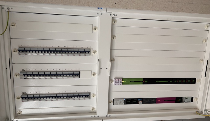

Qua kast heb ik 96 modules voor de automaten e.d. en 140 modules voor alle domotica.
De rijgklemmen, 24V voedingen en hun smeltzekeringen nemen behoorlijk wat plek in (zitten achter de afdekplaatjes).
Ik dacht dat ik serieus op de groei had gekocht, maar uiteindelijk is er toch niet meer zoveel plek over :p

Inderdaad, ik heb niet zo veel plaats in de hoogte, dus ik moest in de breedte gaan. Dan zijn 2 kasten naast elkaar het gemakkelijkst. Added bonus is dat de 230V componenten min of meer gescheiden staan. Niet helemaal waar natuurlijk want sommige relaiscontacten schakelen wel degelijk netspanning.

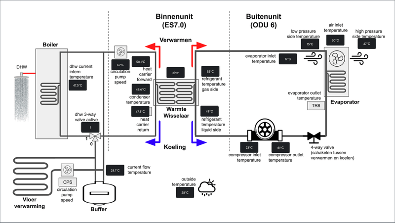

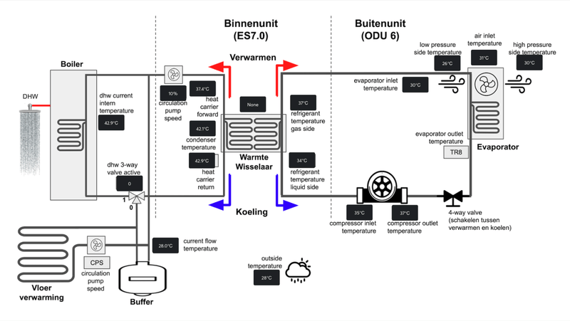

Iemand al met het Schematic bouwblok gespeeld?
Warmtepomp in rust:
Afbeeldingslocatie: https://tweakers.net/i/uoUwaez3CulkZkHG537v9avju6k=/800x/filters:strip_exif()/f/image/E2kHsAvJ9cevt4JiyMSSpYER.png?f=fotoalbum_large
Warmtepomp tijdens een dhw charge run:
Afbeeldingslocatie: https://tweakers.net/i/VEi5vqgt59S_Y6GMj2rM8PkQtNI=/800x/filters:strip_exif()/f/image/6aSKudp2bunxJhiHH0iX7svW.png?f=fotoalbum_large

JackBol schreef op dinsdag 11 juli 2023 @ 14:09:
Warmtepomp in rust:
Mag ik vragen met welke software je dit schema getekend hebt? Ik ben op zoek naar een programma waar deze symbolen al in zitten.
  • JackBol
JackBol
Security is not an option!
Gijs-96 schreef op dinsdag 11 juli 2023 @ 14:22:
powerpoint en paint 🤣
Edit: en online icon libraries afstruinen.

  • K!K
  • Laatst online: 22:11
K!K
Zoiets kan je toch redelijk makkelijk met draw.io maken?
Hier zitten redelijk wat iconen in maar kan je ook makkelijk van internet uit importeren..

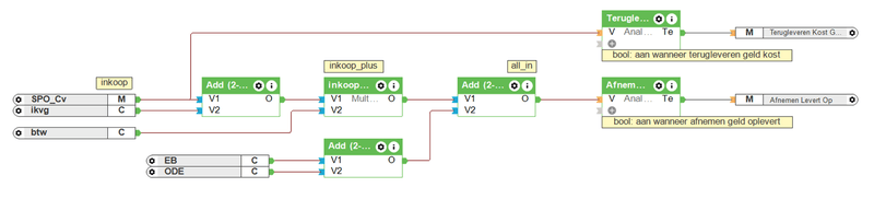

Sindskort hebben we hier thuis een dynamisch contract en onlangs met die sterke negatieve moest ik aardig inleveren door mijn zonnepaneel installatie. Ik heb een SolarEdge omvormer en kan deze al uitlezen via Modbus TCP, nu wil ik het teruggeleverde vermogen ook gaan knijpen. Dit zou moeten kunnen als ik dit document lees https://www.photovoltaikf...-solaredge-inverters-pdf/ . Ik zie ook dat er diverse integraties van home assistant en homey (https://community.homey.a...-modbus/45487/582?page=22) dit ook al kunnen.
Uit het document van SolarEdge kan ik niet wijs worden welk modbus adres er precies geschreven moet worden, hopelijk kunnen jullie hierbij helpen?
Zeker :).
Gwaihir in "Zonneboilers, dit is de plek - Deel 2"
Maar hoewel we dit overzicht best veel gebruiken, ben ik daarna nooit meer met dergelijke schema's verder gegaan. Ik vind ze nl. weinig expressief. Het grootste deel is een statische plaat, waar je dan op in moet zoomen om de huidige status te ontcijferen - als je er tenminste wat behoorlijks in uit wilt drukken, zoals jij laat zien. Dan kijk ik liever meteen naar het relevante deel van de interface.*
Ik wil tenminste elementen zien komen en gaan, zodat stromingen, klepstanden e.d. visueel gemaakt kunnen worden. Vanuit jouw voorbeeld: hoezo koelen én verwarmen. Tenminste die blauwe / rode pijlen zouden m.i. verborgen moeten worden wanneer die functie niet actief is..
*Ik wordt daardoor wel steeds blijer van gekoppelde bouwstenen. Via die functie kan ik min of meer situationele 'views' maken: koppel aan een blok wat je vaak gelijktijdig wilt zien en voilà.

Via de youless P1 meter houd ik inderdaad mijn meter in de gaten. Ik heb gisteren geprobeerd register F000 (61440 decimaal) uit te lezen als input register, maar daar kreeg ik een fout melding op. Ik vind register nummer 61440 ook een hele rare nummer want ik dacht dat Modbus niet verder ging dan 49999.
Je kunt het ook oplossen door een digitale 5V ingang hoog te maken op de regelaar (zie https://knowledge-center....trol-application-note.pdf voor meer informatie), maar ik wil dit natuurlijk gewoon via modbus doen.

Bedankt voor de tip van de brondcode! Even verder kijken dan dat je neus lang is, blijkt maar weer al te waar te zijn.
Het is inmiddels gelukt. Ik heb 3 uitgangen bij de omvormer gemaakt en een stukje code om deze functionalteit in en uit te schakelen en als de huidige stroomprijs onder 0 duikt, wordt het uitgangsvermogen naar 0 gestuurd, zodat er maximaal geimporteerd wordt.
Afbeeldingslocatie: https://tweakers.net/i/FgosaOzqBcNkdGIPMrIg3mKMH1M=/800x/filters:strip_exif()/f/image/2ObFnfbCr7Z3otN62vpGzEI9.png?f=fotoalbum_large

Ik heb twee booleans gebouwd, 1 die aangeeft wanneer netto inkoop onder nul is. Vanaf dat moment is het voornamelijk interessant om je eigen energie te verbruiken. De tweede boolean is wanneer de all-in prijs (incl EB) onder 0 duikt. Vanaf dat moment heb je de perverse prikkel om zoveel mogelijk stroom te verbranden om er geld mee te verdienen.
Wanneer die tweede boolean inschakelt, schakel ik mijn PV af met een relais, laad ik mijn auto op en schakel ik mijn airco's in en laat ik mijn warmtepomp een warmwater run doen. Een paar weken geleden stond de prijs op -60ct en ik heb die dag 26 euro verdiend door stroom te verbranden.
Afbeeldingslocatie: https://tweakers.net/i/FzqsFUFsYA4otUFgR9h8aeAdsTk=/800x/filters:strip_exif()/f/image/odHpFqeXU3atM3kzuH6ihizg.png?f=fotoalbum_large
SPO_Cv = Spotprijs van het huidige moment (Spot Price Optimizer Current value)
ikvg = Inkoopvergoeding
btw = btw
EB = Energiebelasting (+/- 15ct)
ODE = Opslag Duurzame Energie (0 ct in 2023).

Momenten ben ik bezig met het samenstellen van een verdeelkast voor Loxone. Ik heb nog wat vragen, hopelijk kunnen jullie helpen. Ik zit nog even met de rijgklemmen (en potentieel verdeler) te stoeien
- Welke rijgklemmen gebruiken jullie voor een kabel voor de spotjes (5g2.5mm2 ollflex, L1/L2/L3/L4/N). Deze kabel gaat (na zekering) op een rgbw dimmer? Ik dacht aan de Wago 2002-3203 (3 etages L/L/N) + wago 2002-3231 (3 deks L/L/L) voor elke kabel. En voor 3G2.5mm2 ollflex kabel (L/L/N) een wago 2002-3203 maar misschien hebben jullie een betere tip (de 3 etages zijn zo hoog).
- Wat gebruiken jullie als aardingsrail voor bovenin de verdeelkast (ook mijn groepenkast). Dat zou handig zijn voor de aardedraad van de 3g2.5 kabels die rechtstreeks van een automaat naar de eindgebruiker gaat (zeg een wasmachine etcetera en de N/L rechtstreeks op de automaat). Maar het geldt ook voor de CAT kabels (met aardingsmateraal). Of zetten jullie alle 230v kabels eerst op een rijgklem (en de aarding via de DIN rail). Voor de Cat en Tree kabels heb ik al de PVR8 en PPV8 klemmen van Weidmuller. Als ik deze in de bovenste rij plaats dan is er niet veel ruimte meer over. Hoe aarden jullie de cat / tree kabels?
- Welke Wago rijgklem gebruiken jullie voor een 5g2.5 kabel (L1/L2/L3/N/PE). Doel is om de dus de L2 en L3 te gebruiken om WCD's te schakelen via een Loxone relais. Deze vraag hangt volgens mij ook samen met de keuze voor een potentieel verdeler. De idee is om een groepje / blok maken van verschillende 5g kabels die samen 1 groep vormen (en op dezelfde automaat zitten). Vanzelfsprekend moeten we de nul en fase van de verschillende groepen / blokjes goed gescheiden houden. De 727 serie van wago leek ideaal maar deze is tot max 2.5m2. Dan kom je daarna op de 2002 serie uit van Wago. De WAGO 2002-2408 (voor de "L: en de 2409 voor de "N") zou 8 connecties kunnen maken (maar de geleiders zijn paars?). De Wago 2002-1401 (L) heeft 4 connecties. De laatste (1401) lijkt het meest gebruikt. Is dat omdat deze goedkoper is, of gebruiken jullie andere potentieel verdelers? Voor de rijgklem van een 5g2.5mm2 kabel dacht ik aan 2003-7646 (L/N/PE) + 2003-7642 (L/L). Of gaat de L1 van de binnenkomende draad direct op een potentieel verdeler (zeg de 2002-1401) en de overige draden (L2/L3/N/PE) gaan dan op een rijgklem (2003-7646). Nadeel van het laatste lijkt dat het meer ruimte kost (1x potentieel verdeler en 2x 7646 voor elke 5g kabel)
- Welke wago rijgklem voor de rolluiksturing (L1/L2/N/PE)? Waarschijnlijke een wago 4-etage 2002 (2002-4127) maar deze zijn zo hoog. Of toch 2x klemmen uit de 2003 serie (7646 (L/N/PE) + 7642 (L/L).
- Wat is de meerwaarde / voordeel van rijgklemmen met een scheidingsklem en rijgklemmen met een mesje ter onderbreking?
Hopelijk kunnen jullie mij nog van wat tips voorzien. Alvast enorm bedankt.

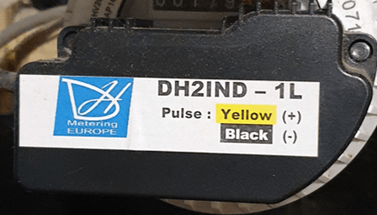

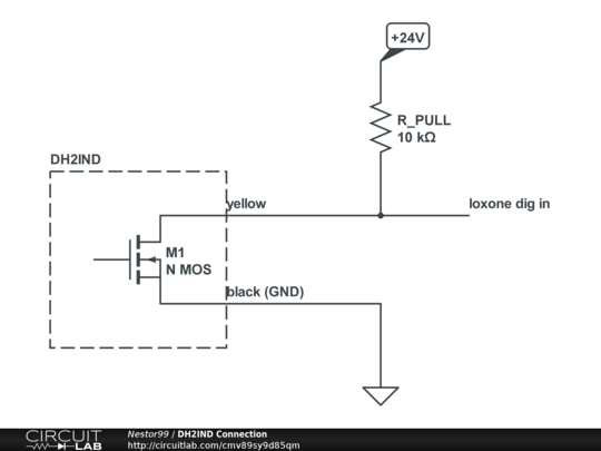

Iemand enige ervaring met een pidpa watermeter uit te lezen? Er is reeds onderstaand metertje op geplaatst door pidpa. Het gaat over de 5 dradige versie, ik heb reeds gepoogd het ding te voeden via een 24v=>5v omvormertje en dan de pulse aan te sluiten op een digitale ingang maar ik krijg niets binnen.
Afbeeldingslocatie: https://tweakers.net/i/f3j4VMpBbIghwrwYre9ruWTUqwg=/full-fit-in/4000x4000/filters:no_upscale():fill(white):strip_exif()/f/image/ehyQuGnbcJUJCNM8HsibFx0Q.png?f=user_large
https://dhmetering.eu/dh/dh2ind/
  • JHe
  • Laatst online: 24-11 14:58
JHe
Pulse_ schreef op dinsdag 25 juli 2023 @ 13:22:

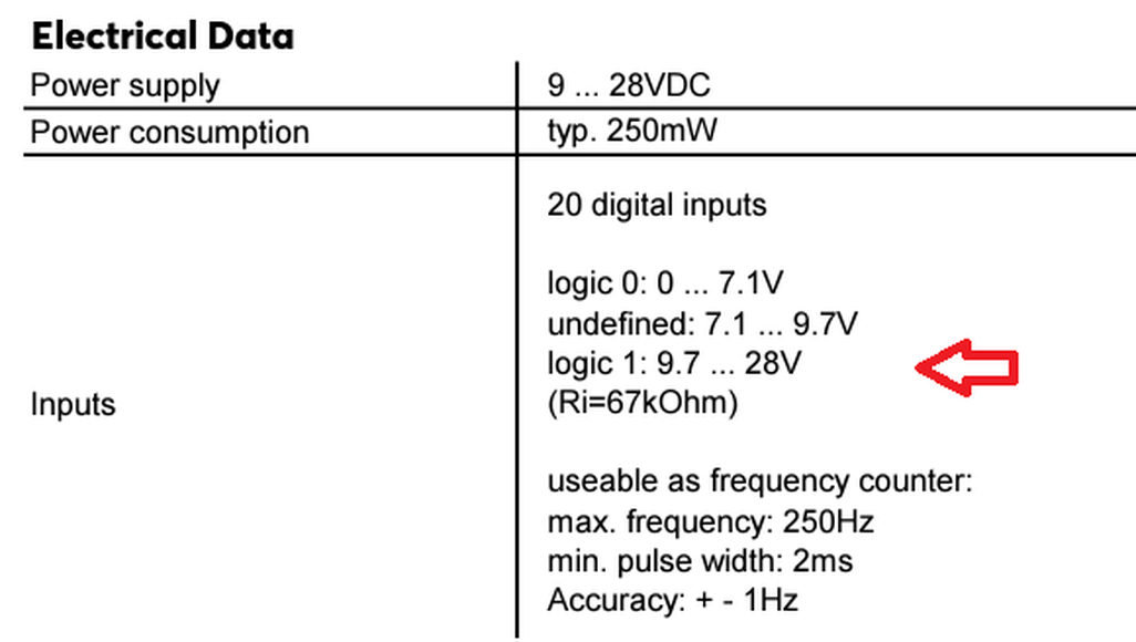

Je moet het pulse signaal dan ook weer omzetten naar 24 VDC. Loxone ziet pas vanaf 9,7V dat het een logische 1 is. Iets van een optokoppeler ertussen zetten https://www.elektromax24....-ttl-24vdc-0-1a-microopto. De DH2 met 7 draden heeft een potentiaal vrij contact. Daar kun je dan rechtstreeks 24VDC opzetten en heb je geen optokoppler nodig.Afbeeldingslocatie: https://tweakers.net/i/YR6mSbAvQNTsTIaML8hoL-eexhE=/full-fit-in/4000x4000/filters:no_upscale():fill(white):strip_exif()/f/image/fp21xmlYbyQ04fApGdnJIykv.png?f=user_large

JHe schreef op dinsdag 25 juli 2023 @ 15:42:
Je moet het pulse signaal dan ook weer omzetten naar 24 VDC. Loxone ziet pas vanaf 9,7V dat het een logische 1 is. Iets van een optokoppeler ertussen zetten. De DH2 met 7 draden heeft een potentiaal vrij contact. Daar kun je dan rechtstreeks 24VDC opzetten en heb je geen optokoppler nodig.[Afbeelding]
Dacht al dat het zoiets was, bij pidpa viel er niet veel te kiezen spijtig genoeg :(.

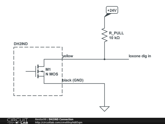

In de docs staat dat je kan switchen tot 30V. Met het reed contact (7 draads versie) tot 60V inderdaad.
Je moet de open drain output wel correct aansluiten. Geel: 24V met pull-up resistor en aan de andere kant de Loxone input. Zwart enkel naar GND.
Afbeeldingslocatie: https://www.circuitlab.com/circuit/mv89sy9d85qm/screenshot/540x405/?v=2
Signaal komt wel geïnverteerd binnen. Zie Wikipedia: Open collector

Kristofferson schreef op dinsdag 25 juli 2023 @ 22:08:
Super interessant, ik ben compleet onervaren op dit vlak. Ik heb wel al eerder zo'n pull-up resistor moeten gebruiken om een niko pir sensor aangesloten te krijgen. Die werdt wel met 24v aangesloten dus dat dacht ik nog te snappen. Hoe weet je in dit geval welke resistor je nodig hebt? Heb hier een ganse doos staan met alles van 1 Ohm tot 10M Ohm.
In elk geval bedankt voor de zeer duidelijke uitleg

Pulse_ schreef op woensdag 26 juli 2023 @ 09:11:
De pull-up zorgt ervoor dat als de MOSFET gesloten is er geen kortsluiting ontstaat tussen 24V en GND.
De pull-up waarde bepaalt als de MOSFET gesloten is de stroom die loopt naar GND (door de MOSFET) en als de MOSFET open is de spanning aan de input pin. Meestal is de range 10k-100k bij micro-controllers. :)
Vuistregel is om 1/10 van de impedantie van de input pin te nemen. Ik zie hier (Ri) dat dat 300k is, dus 30k pull-up kan ook, dan heb je een iets lagere stroom als de MOSFET gesloten is.
Hier staat meer uitleg bvb;
https://learn.sparkfun.com/tutorials/pull-up-resistors/all
