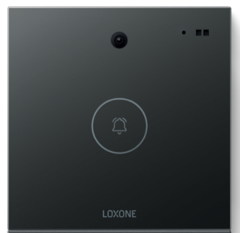

Welke intercom / deurbel camera's hebben jullie zoal?
De Loxone Intercom module ziet er wel nice uit, maar heeft blijkbaar een beperkte kwaliteit?
Zijn er mensen die bijv. een Ubiquiti deurbel hebben geïntegreerd? Hoe moeilijk is dit?

  • JackBol
JackBol
Security is not an option!
Tomovich schreef op donderdag 1 september 2022 @ 17:24:
Kan de Loxone intercom onafhankelijk werken? Dus zonder Loxone-installatie erachter?
Dat gaat nooit werken, aangezien de software via de miniserver geladen wordt.
Verder zie ik de waarde er niet van in. Ik heb die loxone intercom omdat die integreert met de rest van het systeem maar zowel de responsiveness als de kwaliteit zijn belabberd. Als ik een standalone oplossing zou aanleggen zou ik er nooit een loxone intercom in plaatsen.
  • Tomovich
  • Laatst online: 18-11 06:06
Prima, bedankt voor info!
Zal dan op zoek gaan naar een standalone oplossing. Vond dat die van Loxone er wel goed uit zag.
  • Gwaihir
Gwaihir
JackBol schreef op donderdag 1 september 2022 @ 17:52:
Die, of de eerste generatie intercom?
(Ik begreep dat de Mark 2 'long overdue' was. Maar 't is toch hopelijk wel een stap waarmee hij weer een tijdje actueel is?)
  • JackBol
JackBol
Gwaihir schreef op vrijdag 2 september 2022 @ 09:06:
Ik heb het over deze.
De unit is zo traag dat mensen al weer weggelopen zijn voordat de videoverbinding is opgezet. Real time interactie met iemand bij je voordeur is onmogelijk. Daarnaast lekt er water in. Wordt gelukkig wel onder garantie vervangen.
Wanneer hier ooit een nieuwe versie van uitkomt, die wel snel is, koop ik die direct.

  • Kenw00t
  • Laatst online: 09-11 08:56
Bij de versie in antraciet hebben ze ook dit geplaatst op de webshop:
De antracietkleurige versie van de Intercom mag niet worden gemonteerd op plaatsen die aan direct zonlicht zijn blootgesteld, aangezien oververhitting kan optreden. Op montageplaatsen met direct zonlicht raden wij aan de Intercom in het wit te gebruiken (100484).
Ondertussen blijft mijn Loxone partner beweren dat er enkel met de eerste batch iets mis was. _O-

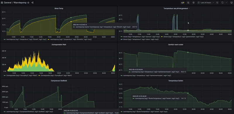

  • Geebelen
  • Laatst online: 27-11-2025
JackBol schreef op woensdag 14 september 2022 @ 22:30:
Ik kan je niet helpen met je rookmelder (mijn roodmelder heeft een draad naar loxone).
Maar ik ben wel benieuwd naar je usecase voor influx. Welke data gather je en voor welke reden? En hoe verstuur je die vanuit loxone of gebruik je een helper zoals telegraf?
Ik verzamel informatie over buitentemperatuur, binnentemperaturen, opbrengst zonnepanelen, temperatuur brine warmtepomp, level regenwaterput, ... Deze data kan ik dan gebruiken om bepaalde instellingen van verwarming en dergelijke beter in te stellen. Ook gaat het salderen in Vlaanderen ook definitief stoppen in 2025. Dan kan ik de data gebruiken om eigen gebruik te optimaliseren.
Ik verstuur van miniserver via UDP naar scriptje in docker. Deze zet het om naar Influx 2 API calls. Ik kan het altijd eens doorsturen als je wil.
Mijn script is gebaseerd op deze:
https://github.com/budulinek/easy-loxone-influx
Deze werkt op influx 1.
Voorbeeld van dashboard:
Afbeeldingslocatie: https://tweakers.net/i/arIAUZUDmaj0-nLLQ6mtzQ2l0MA=/800x/filters:strip_exif()/f/image/UmlTKFjuovSYMDHrEraMl1U1.png?f=fotoalbum_large

  • JackBol
JackBol
Geebelen schreef op donderdag 15 september 2022 @ 08:27:
Thanks voor je uitgebreide reactie!
De meeste van deze data verzamel ik al buiten Loxone om, maar de binnentemperatuur meten is een interessante usecase! Dank voor de link.
  • Gwaihir

  • JackBol
JackBol
Ik heb hier de laatste paar dagen aan gewerkt en een iets makkelijkere en meer schaalbare optie gevonden (in mijn optiek).
In Loxone heb ik Virtual Status'es gemaakt die met een API call uit te lezen zijn:
Afbeeldingslocatie: https://tweakers.net/i/q7ExMJNHilHBGOYzUuYIFZbXi8s=/800x/filters:strip_exif()/f/image/2e9dB18qOWSxhOUHgPWNx9Fw.png?f=fotoalbum_large
Deze kan je gewoon uit-CURL-en:
Bash:
curl -s -X GET http://user:pass@192.168.10.100/dev/sps/io/Temperature_Woonkamer/all
<?xml version="1.0" encoding="utf-8"?>
<LL control="dev/sps/io/Temperature_Woonkamer/all" value="21.5" Code="200"/>
Vervolgens gebruik ik telegraf om Influx te vullen met de volgende agent config:
[[inputs.http]]
  interval = "60s"
  # Read the Humidity from the Loxone Touch Pure
  urls = [ "http://user:pass@192.168.10.100/dev/sps/io/Temperature_Woonkamer/all" ]
  method = "GET"
  data_format = "xml"
  tagexclude = ["url"]
  [inputs.http.tags]
    influxdb_bucket= "Domotica"
    device = "Loxone"
  [[inputs.http.xml]]
    [inputs.http.xml.tags]
      room = "substring-before(substring-after(string(//@control),'_'),'/all')"
    [inputs.http.xml.fields]
      temperature = "number(//@value)"
Dit is het resultaat:
Afbeeldingslocatie: https://tweakers.net/i/nlU5NQdxu0egD2VJiQmMeNNeWoU=/800x/filters:strip_exif()/f/image/pxqqbRgxmpQlyyOCr4RNDv2R.png?f=fotoalbum_large

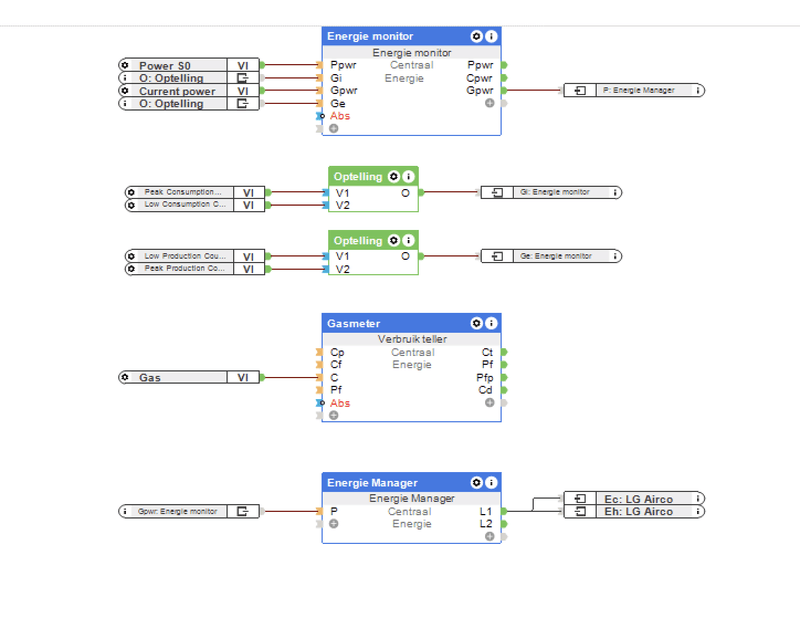

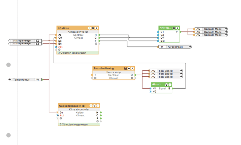

  • florholvoet
  • Laatst online: 24-11 16:31
florholvoet
aka F0x.be
Ik heb sinds kort de Energie Manager geconfigureerd. Voorlopig enkel de airco op aangesloten.
Dit werkt relatief eenvoudig: als er overschot productie is van de zonnepanelen, krijgt de Klimaat controller een 1 op inputs Ec en Eh. Hierdoor mag die hoger verwarmen of lager koelen dan normaal.
In praktijk zal de airco (op zonnige dagen) momenteel 's middags hierdoor tot 22.5 graden verwarmen, waardoor we 's avonds minder moeten verbruiken om het huis op temperatuur te houden. De normale comforttemperatuur bij ons is namelijk maar 20.0 graden.
Afbeeldingslocatie: https://tweakers.net/i/lYIhYvLP7ugUJEw8M6NSdCrUMjg=/800x/filters:strip_exif()/f/image/gEWmW49GslbnVYsgycx94ZM9.png?f=fotoalbum_large
Afbeeldingslocatie: https://tweakers.net/i/dDUPhYJK4uTMVX6BNJ_MNAqNT44=/800x/filters:strip_exif()/f/image/Jgi17xStAGfnkKiY8eA7h6oI.png?f=fotoalbum_large
