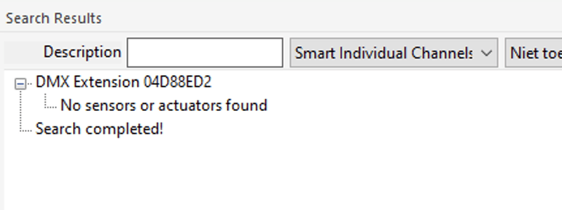

Ik probeer mijn DMX verlichting toe te voegen aan Loxone. Het is een lichtstrip die 5 DMX adressen zou moeten hebben (van binnen zijn het 5 losse lichtstrips).
Ik heb alles aangesloten, en als ik op DMX zoeken druk, gaat de licht strip aan en elke keer als ik weer op de zoek-knop druk verspringt de kleur van ~2500K naar ~3500K naar ~3500K en dan weer terug. Maar Loxone zegt dat hij niets vindt.
/f/image/8oHRofg5iXxgMFSV46fyZGsy.png?f=fotoalbum_large)
Wat zou er aan de hand kunnen zijn?
@JackBol heb je de driver ook geadresseerd?
Zo ver ik DMX ken moet je ze namelijk adresseren.
Dan hangt hij nu wel in de bus, maar kan LoxOne er niks mee.
@JackBol Is de DMX led driver van Loxone of van een ander merk? Volgens mij werkt de zoek functie alleen als het een driver van Loxone is. Als het een ander merk betreft moet je de driver een adres geven en handmatig toevoegen in de config.
Ja het is van een ander merk. Ze hebben als het goed is adressen 1-5.Gijs-96 schreef op zaterdag 11 juni 2022 @ 15:02:
Als ik zelf een dmx device aanmaak met adres 1 gebeurt er helaas niets. Dus ik moet er nog eens langer naar kijken
Ik neem aan dat het adres met instellingen in de datasheet van de controller staan.JackBol schreef op zaterdag 11 juni 2022 @ 15:48:
Welke controller heb je?

Ik heb 1 DMX lamp met adres 1-5 die ik rechtstreeks aan de DMX extention heb gehangen. Moet daar een controller tussen?
Welke lamp heb je dan precies?JackBol schreef op zaterdag 11 juni 2022 @ 16:54:
Controller?

Wat betreft het aansturen in loxone. Als er een DMX controller in je lamp gebouwd is moet je er achter komen welk adres je lamp heeft. Vraag het bedrijf om de datasheet.
Veiligheid staat voor op http://www.juniorverkeerslichten.nl
Ze hebben zelf de DMX adressen 1-5 in de lamp geprogrammeerd. De verlichting komt van Dydell in Haarlem.verbraakje schreef op zondag 12 juni 2022 @ 08:38:
Oke heb je een linkje? Ben nu wel benieuwd.
Gewoon 5 dmx actoren handmatig toevoegen in de config, geen zoekfunctie gebruiken deze werkte alleen met de dmx controllers van Loxone zelf.
Dan je actoren adres 1 tm 5 geven en ze aan een lichtsturing hangen. Goed kijken wat voor type output het is in de licht sturing. 0-100% denk ik. Dan zou je in de lichtsturing moeten kunnen dimmen en kijken of de lamp reageert zoals je zou verwachten volgends de specificaties van de fabrikant.
Thanks! Ga ik proberen!Raies schreef op zondag 12 juni 2022 @ 22:05:
Let wel op dat je "Actor typen" op Standaard zet, anders krijg je er geen beweging in ;-)
Ook ik heb een aantal niet-default lampen, en ze inderdaad als "DMX Actor" handmatig toegevoegd. Works like a charm!

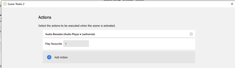

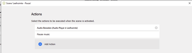

@Gertst
Aan de loxone kant heb ik 2 outputs aan de "Audio Player" blok voor huidig volume en play status:
/f/image/mdFdPICqUIMg34V1WWNr1oPe.png?f=fotoalbum_large)
De favorieten en bediening stuur ik aan via een "scene" blok:
/f/image/Fm6fYswbDPwhKPENmXPfG3f2.png?f=fotoalbum_large)
/f/image/5JKPMuIQBxHOxpRQRbgsTu93.png?f=fotoalbum_large)
Aan de Home Assistant kant is het dit:
(Ter info, de koppeling tussen HA en Loxone werkt echt super. HA zorgt hier als een brug tussen Zigbee meuk en Loxone)
