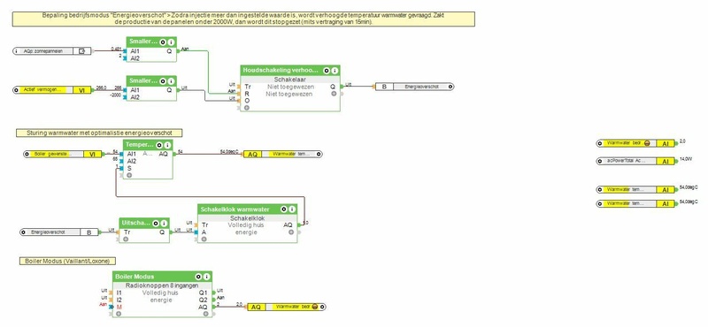

Hoe hebben jullie tuin/huisverlichting geregeld m.b.v. een schakelklok?
Ik wil eigenlijk puur de eindtijd bepalen en aan wanneer er een puls zonsondergang is, nu heb ik het zo ingeregeld, maar vraag me af of er geen logischere manier is.
Idealiter ga ik het nog een keer netter maken met een luxmeter buiten, maar voor nu, lijkt me dit ook prima.

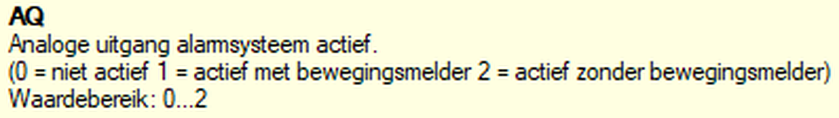

Is er iemand die mogelijk een night light air heeft en mij in de goede richting kan helpen? Ik wil bij een ingeschakeld alarm de deurbel uitschakelen. Als ik de Qa daarvoor gebruik zie ik een statusverandering alleen als het alarm daadwerkelijk af gaat. Ik zie geen status mogelijkheid, of zie ik wat over het hoofd?
  • Centauriprime
  • Laatst online: 15:50
AQ is de juiste daarvoor en geeft een 1 of een 2 bij alarm actief

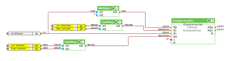

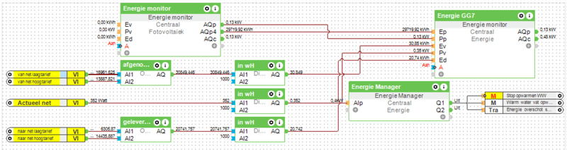

Kan iemand helpen met het uitlezen van een slimme meter met een youless? Het leek me heel straightforward om te configureren als ik het voorbeeld zag op de website van loxone, maar ik zie enkel afname momenteel. Als er teruglevering is, is er op de energie monitor in de app helemaal niks te zien terwijl ik in de liveview wel een negatieve waarde zie op de current power die gekoppeld is aan de Pv van de Energie Monitor.
Afbeeldingslocatie: https://tweakers.net/i/LEJ9f_9ryqGBHMXc8sDAVpaUzCE=/full-fit-in/4000x4000/filters:no_upscale():fill(white):strip_exif()/f/image/8fl4ifRci1G6qplO6brqfzCh.png?f=user_large
  • Gwaihir
Gwaihir
c337n schreef op donderdag 17 februari 2022 @ 16:13:
Is dat wellicht het probleem? (Even maal -1 doen?) Ik zou persoonlijk nl. een positieve proberen te koppelen.
  • c337n
  • Laatst online: 24-11 13:58
Gwaihir schreef op donderdag 17 februari 2022 @ 16:35:
Voor zover ik het begrijp is een positieve waarde van de teller afname van het net en een negatieve terugleveren op het net
https://www.loxone.com/nlnl/kb/energie-monitor/
Volgens de uitleg van loxone zelf bij ingang Pv:
Actueel vermogen van de energieleverancier
Positief wanneer energie wordt afgenomen
Negatief wanneer energie wordt ingevoerd
Dient voor de visualisering en voor de berekening van het actuele verbruik.
dit is hoe het bij mij werkt i.c.m. een Youless
Afbeeldingslocatie: https://tweakers.net/i/jqF0mxE98Qy98WEjYTV4Vbl7GDs=/800x/filters:strip_exif()/f/image/B92rXXHJTPH7H8ZgPBq38Zak.png?f=fotoalbum_large

Centauriprime schreef op donderdag 17 februari 2022 @ 01:55:
Dit zijn de mogelijkheden die ik heb, echter als ik Qa gebruik dan gaat deze af als de wekker ook echt af gaat. Ik wil juist de status hebben om daarop logica te schakelen.
Afbeeldingslocatie: https://tweakers.net/i/bHuZ-oqRaQWS_8Ly1JsLlMFlnsM=/800x/filters:strip_icc():strip_exif()/f/image/Ta4veeuYdGuWCkw0q91KL4no.jpg?f=fotoalbum_large

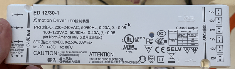

Ik heb in mijn keuken 3 spotjes (12V/0,3A) die op een eigen driver zitten en ik wil deze onderdeel maken van Loxone.
Nu heb ik deze driver, ik zat eraan te denken om een RGBW 24V Dimmer Air te plaatsen, en dan 3 kanalen gebruiken om de spots individueel aan te sturen.
In de datasheet staat dat deze ook 12V doet. Ik kan alleen op geen enkele manier vinden hoe je dat ding 12V laat doen?
Afbeeldingslocatie: https://tweakers.net/i/PD3syOBgGx8jvI3G2AsCkRZ7L4U=/800x/filters:strip_exif()/f/image/CyH9B5jLwsHwv2rXad5hqiJx.png?f=fotoalbum_large
  • Sethro
  • Registratie: Maart 2017
  • Laatst online: 10-04-2025
Moet je dat ding dan gewoon niet voeden met 12V?
  • mies-ttk89
  • Laatst online: 21:25
mies-ttk89
JackBol schreef op maandag 21 februari 2022 @ 07:44:
Nooit geprobeerd maar je moet hem na mijn weten gewoon 12VDC voeden in plaats van 24VDC.
Zie onderstaande schema 24VDC en GND aansluiting voorzien van 12VDC enkel op de Loxone RGBW Tree.

Ja het kan natuurlijk zo eenvoudig zijn. Ik zie in de datasheet nu ook dat de input voltage 12-28V is.
Ik ga het gewoon proberen.

Ik ben van plan om die dimmer air aan een universele AC/DC adapter te hangen.

Dat werkt gewoon als deze voldoende vermogen kan leveren

Ja ze gaan tot 3A of zo dus moet wel goed komen.
  • donderz
  • Laatst online: 15:17
Inderdaad met 12V voeden. Ik gebruik het hier zo al enige tijd om MR16 spotjes te dimmen.
Dimt beter dan GUI10 op 230V maar is wel beperkt tot 4 spotjes van 5W per kring.

Inderdaad zoals velen al zeggen, gewoon 12V aanbieden op de voeding van de RGBW dimmer. Werkt 100% heb er al velen zo in gebruik.

Ja ik heb het nu werkend! 3x 12V spot op de RGBW dimmer. Werkt top!

HiBe schreef op zondag 20 februari 2022 @ 09:06:
Loxone heeft voor weergave sowieso de ingang Pp nodig, met bovenstaande tips ben ik er uit geraakt, thx!
Afbeeldingslocatie: https://tweakers.net/i/EVacqu4wTjm73qK9I1Y4qaMIpZ8=/800x/filters:strip_exif()/f/image/S3mJ8SDac3ot26uVs3MoPP6l.png?f=fotoalbum_large
Nu zou het ook nog mooi zijn om de productie van de panelen zelf in kaart te kunnen brengen, maar helaas heb ik een Growatt omvormer welke op het eerste zicht niet zo makkelijk te koppelen lijkt. Ik heb er wel al een raspberry tussen gekregen met Grott erop welke als proxy server werkt (https://github.com/johanmeijer/grott/wiki/Extensions).
Op deze manier kan ik de data onderscheppen en uploaden naar PVOutput, mqtt berichten sturen of een http put met json kan ook. Iemand een idee hoe ik dit dan zonder teveel tussenstappen in Loxone kan krijgen?

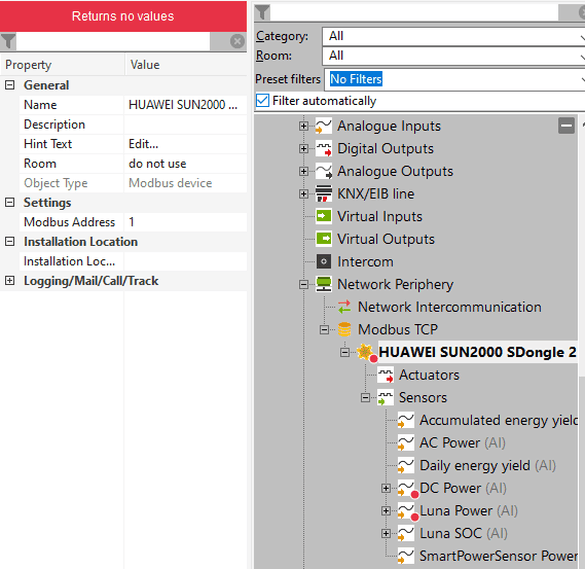

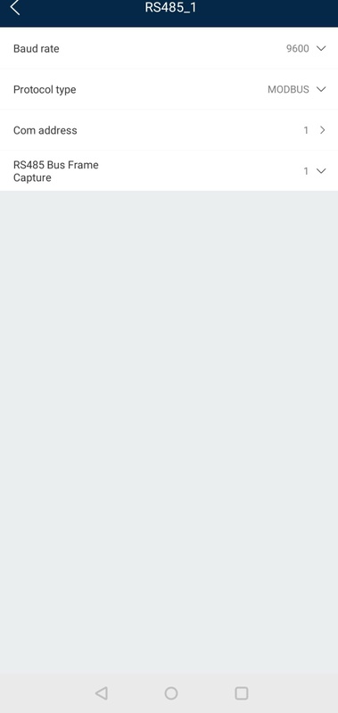

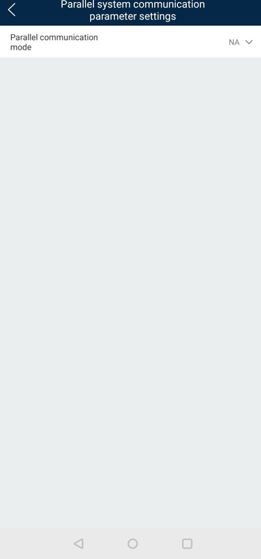

Ik probeer de Huawei Luna2000 omvormer uit te lezen maar ik krijg steeds de foutmelding "returns no values".
Ik heb de stappen gevolgd uit het topic van @Bmic
Modbus interface inverter - Loxone
In een filmpje van Loxone bevestigt de vertegenwoordiger van Huawei dat het inderdaad zo werkt (auf Deutsch).
YouTube: Loxone Explained – Intelligentes Energiemanagement - HUAWEI im Inter...
Ik heb de volgende stappen gevolgd:
1. In de app FusionSolar van Huawei aangemeld als installateur. Hiervoor heb ik de Luna2000 gereset. Vervolgens heb ik alle updates geïnstalleerd.
2. Via de UTP-kabel met de router verbonden alsook met de server van Huawei verbonden.
Afbeeldingslocatie: https://tweakers.net/i/xw_DiQU3MYc3KMfld5lUmR-LGFY=/x800/filters:strip_icc():strip_exif()/f/image/rNj1RdYD5HHeBEKjox0zO0Qc.jpg?f=fotoalbum_large
3. TCP modbus aangevinkt
Afbeeldingslocatie: https://tweakers.net/i/ictwDaClKidTLpRf6XPNElSfhD4=/x800/filters:strip_icc():strip_exif()/f/image/xlGa2KuuckaNpF7ty9XuqXO4.jpg?f=fotoalbum_large
Afbeeldingslocatie: https://tweakers.net/i/yZFkqnXfh_peOKVbyCx0EM3o4_k=/x800/filters:strip_icc():strip_exif()/f/image/j3DjVXS9LVTt3YSRLFkfYXiw.jpg?f=fotoalbum_large
De andere instellingen met betrekking tot lokaal delen niet gewijzigd.
Afbeeldingslocatie: https://tweakers.net/i/g4L1I16KHqLXL9WRaeevKrKzhdg=/x800/filters:strip_icc():strip_exif()/f/image/pfaBRrGO16r0u6tBG7gE3mtc.jpg?f=fotoalbum_large
Afbeeldingslocatie: https://tweakers.net/i/8mj1CAadEfDhYANbUiOYF2csNPA=/x800/filters:strip_icc():strip_exif()/f/image/5XeTD8iruMP0et1EfVFwwbcL.jpg?f=fotoalbum_large
4. In Unify gekeken naar het IP-adres. Initieel was ik enkel bedraad verbonden maar omdat het niet werkt heb ik de boel ook via WiFi verbonden. Hiervoor speciaal een access-point bijgeplaatst. ;(
Afbeeldingslocatie: https://tweakers.net/i/30-HVhJJEesdlvd5xnSvtNB2SgM=/800x/filters:strip_exif()/f/image/ozdinolinqC2Pw0mVF88Rez6.png?f=fotoalbum_large
5. In de Loxone Config onder network periphery een modbusserver aangemaakt (ik heb geen modbus extension) en de template voor de omvormer gedownload van de website van Loxone.
https://library.loxone.co...e-modbus-tcp-332/overview
6. Alle vier IP-adressen van de omvormer geprobeerd maar het werkt niet. Modbusadres staat voor beide op 1.
Afbeeldingslocatie: https://tweakers.net/i/PBuSEx399OviUSgjL4GEGeTqVNU=/full-fit-in/4000x4000/filters:no_upscale():fill(white):strip_exif()/f/image/x7ri6SX0Yy5AVbAX0Yt38hJy.png?f=user_large
Afbeeldingslocatie: https://tweakers.net/i/a44pl1PXKOtOMDSA1pjsWJoflns=/full-fit-in/4000x4000/filters:no_upscale():fill(white):strip_exif()/f/image/nT6YNGSHjOI7HRvNhffa04mQ.png?f=user_large
Ik kan de IP-adressen succesvol pingen en ik zie ook in Unifiy dat deze verbonden zijn en blijven. Toch ontvangt de miniserver geen communicatie. Weet er iemand wat er fout loopt? :'(
  • siskos
Ik heb hier in het begin ook erg veel problemen mee gehad om in te stellen, bij mij was het de truk om het te configureren in Loxone tijdens de uren dat de omvormer ook actief was en de zon dus scheen.
Om de 1 of andere reden ging de Huawei zijn modbus gedeelde in slaapstand en reageerde daarna niet meer. Sinds ik Loxone deze constant laat ondervragen lijkt hij niet meer in slaap te gaan.

  • SchumiFAST
  • Laatst online: 17:54
siskos schreef op maandag 28 maart 2022 @ 08:14:
Bedankt voor het advies. Ik heb dit geprobeerd gedurende de dag dus de omvormer was actief. Ik heb overigens ook een batterij en energiemeter dus de omvormer gaat voor ik weet nooit in slaapstand.
Dat geld ook voor SMA omvormers.
Ik doe daarom ook vooral aanpassingen overdag want als de zon weg is, dan klaagt Loxone garantie over de modbus connectie naar SMA.
Wat ook kan helpen (overdag) is de kabel even uit trekken en terug in steken (of toch voor SMA). Dan reset die zijn connectie. Dus als het niet zou lukken, dan kan je best na elke aanpassingen even de kabel hersteken en een minuutje of 2,3 wachten en dan even kijken.

  • Centauriprime
Weet je zeker dat het goed gaat via port 502? Heb je het gecontroleerd met een tcp modbus client zoals Easymodbus client?

Centauriprime schreef op maandag 28 maart 2022 @ 18:01:
Nee, ik heb enkel geprobeerd om te pingen op het ip-adres. Ik zal eens proberen of ik iets kan met easymodbus. Al moet ik bekennen dat ik nog niet begrijp hoe dat precies in zijn werk gaat.

Afbeeldingslocatie: https://tweakers.net/i/nTwwYFYS26HEXatwzJ5aunOq8zk=/800x/filters:strip_icc():strip_exif()/f/image/6UVkHSV6sTO3maosUGxtwemd.jpg?f=fotoalbum_large
Zijn er nog Loxonauten aan het experimenteren met het overschot aan energie door de zonnepanelen te sturen naar de warmwaterproductie door de warmtepomp? Voorlopig nu ingesteld op 54gr opwarmen tussen 12u en 15u. Maar wanneer er injectie is op net van 2000W tussen 6u en 23u gaat de warmwaterproductie naar 65gr. Dit met een timer van 15 min om aan/uit te vermijden bij bewolking. Omdat de injectie wegvalt als voorwaarde wordt er na inschakelen gekeken naar de productie van de zonnepanelen. Deze moet hoger zijn dan 2000W . Iemand die het op een andere manier heeft ingesteld?
  • Centauriprime
Is dit wel een goed idee ivm legionella? Dacht dat water dan warmer dan 55 moest zijn en dan ook rekening houden met water lager in de tank wat nog kouder is. Geen idee hoor, heb zelf nog een cv ketel.
Voor de rest ziet de logica er goed uit.

  • HiBe
  • Laatst online: 17:48
HiBe
ik heb de energie manager bouwsteen gebruikt.Afbeeldingslocatie: https://tweakers.net/i/Mydg_KPljYEjQZn8j4rykevrH3s=/800x/filters:strip_exif()/f/image/NgkUqbkqqkdTrWsdVQp1jEvZ.png?f=fotoalbum_large
ik gebruik een optie van onze warmtepomp (Nibe) om deze in een luxe stand te zetten, in deze stand wordt het water naar een hogere temperatuur dan normaal gebracht.

Centauriprime schreef op woensdag 6 april 2022 @ 17:01:
Voor Legionella zit er een beveiliging in. Ik dacht 1x per week naar +65gr. Maar wat ik mij heb laten vertellen is dat legionella vooral een probleem is bij stilstaand water. De boiler wordt dagelijks goed gebruikt.
  • HammieDuDe
  • Laatst online: 23:06
IceBlue schreef op vrijdag 8 april 2022 @ 08:45:
Daar zijn de meningen over verdeeld, ik stook mijn boiler dagelijks op de onderste sensor ( 1/3 ) op tot 52 graden, waardoor de bovenkant van de boiler net richting de 60 graden gaat. Met mijn 400L boiler kan ik zo dagelijks 1x SWW run draaien en dan heb ik voldoende voor genoeg gebadder en gedouche voor de hele familie. ( het vat is dan ook echt tegen het "leeg" aan voor de volgende SWW run ).
Ik heb in mijn Loxone een extra button gemaakt die de setpoint van de SWW naar 58 zet, waarmee ik dus handmatig een extra Legionella run kan starten, die zet ik in werking na het afwezig zijn langer dan 5 dagen.
Dit werkt voor mij prima.
Achterhoek | Loxone | PUHZ-SW75YAA + ERSD-VM2D | 12.200wp PV | Zehnder Q600
  • Gwaihir
Gwaihir
Daarom zou 't voor een hygiënespiraal niet nodig zijn. Maar helaas, een gewoon boilervat heeft altijd dode hoeken.
  • Gwaihir
Gwaihir
IceBlue schreef op woensdag 6 april 2022 @ 13:59:
Die tweede slag, naar 65 graden, is best wel hoog voor 'n WP; dat kost echt wel COP. Kan dat desondanks uit?
  • IceBlue
  • Laatst online: 25-11 13:18
Gwaihir schreef op vrijdag 8 april 2022 @ 11:47:
Wat bedoel je precies met uit? Ik kan nog spelen met de ingestelde temperatuur alsook met het vermogen dat ik minimaal moet injecteren om het proces te starten. Wij kunnen in BE met een digitale meter niet meer salderen dus de stroom terug op het net zetten is bijna hetzelfde als weggooien. Beter gebruiken voor warm water te maken toch?
  • HammieDuDe
IceBlue schreef op vrijdag 8 april 2022 @ 15:12:
Wat hij waarschijnlijk bedoelt, is dat bij de 2e slag, de WP vaak zijn elektrisch element inzet om deze hogere temperaturen ( lees: meestal boven de 53/55 graden ) te halen, oftewel met een COP van 1 verder gaat stoken, of je dat dan wel haalt met het overschot van je PV.
  • Gwaihir
Gwaihir
Bijna?
Zou je inderdaad naar COP 1 terugvallen, terwijl je op andere momenten op COP 4 je SWW doet, dan kun je dus vier kWh verkopen en er eentje later terugkopen. Is het verschil tussen verkoop en aankoopprijs echt zo groot?
En, ook als de compressor het nog net wel haalt: heb je er zoveel aan? Want als je op die andere temperatuur al voldoende SWW hebt voor het etmaal, dan komt het het volgend etmaal (meestal) ook wel goed, dan wel is dat vat het volgend etmaal nog zo heet door je extra opstoken dat je eigenlijk alleen je eigen COP aan het verpesten bent..
En tot slot, als er een elektrisch element aan te pas komt. Is dat dan inderdaad wel minder dan je 2000W overschot, of is dat bijv. 3600W?
[ Voor 8% gewijzigd door Gwaihir op 08-04-2022 17:26 ]
  • IceBlue
Ik ken de huidige prijs niet precies maar vroeger was het €0,25 per kwh in aankoop en kreeg je €0,03 per kwh voor teruglevering. De prijzen zullen ondertussen serieus gestegen zijn maar de verhouding zal wel in dezelfde lijn liggen.
