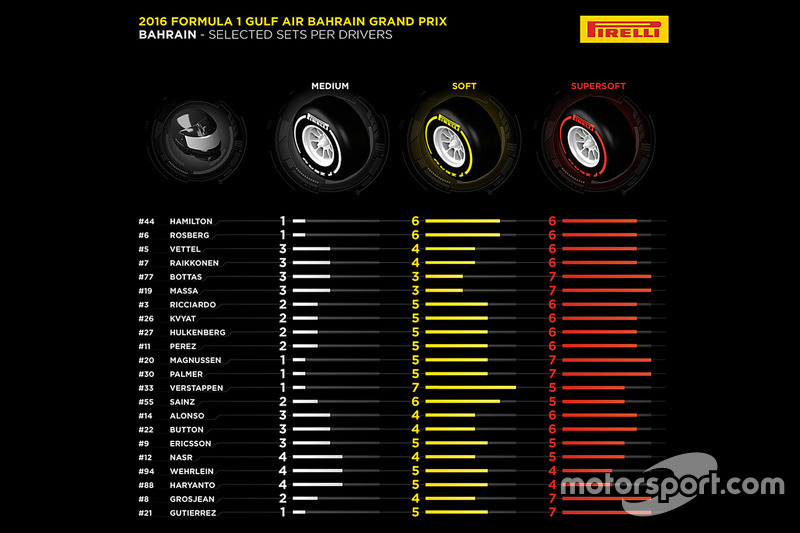

De bandenkeuzes voor Bahrein:
Afbeeldingslocatie: http://cdn-4.motorsport.com/images/mgl/0rAVWoP6/s8/f1-bahrain-gp-2016-selected-pirelli-sets-per-driver-for-bahrain-gp.jpg
Één setje mediums maar voor Max, lijkt me niet dat ze die in willen gaan zetten in de race. Of Sainz moet op vrijdag een long run op een medium set doen zodat ze die data kunnen gebruiken voor de bandenkeuze tijdens de race.

SpaceAce schreef op dinsdag 22 maart 2016 @ 14:50:
Dat geeft wat mij betreft wel aan dat ze in ieder geval er vanuit gaan dat slijtage geen issue is.

peeth schreef op dinsdag 22 maart 2016 @ 15:05:
Hoewel ik ook denk dat slijtage geen issue is, zijn deze bandenkeuzes natuurlijk ruim voor de laatste grand prix gemaakt. Het zou kunnen dat ze na de laatste grand prix andere keuzes hadden gemaakt.

Racierox schreef op dinsdag 22 maart 2016 @ 15:08:
Keuzes zijn zelfs al gemaakt voor de testen, want bahrein moest denk ik eind december doorgegeven worden

het onverwachte element zat hem er vooral in dat op vrijdag in Melbourne er zo weinig gereden is door de regen, daardoor hadden de teams vele minder een idee over hoe snel de banden slijten.
en natuurlijk de code rood, waardoor je hele planning de deur uit kan. Haas bv heeft maar 0 pitstops gemaakt.
AFAIK had mercedes voor Australie ook maar 1 set mediums.
Dit kan heel weinig zeggen over de strategie.
Ze moeten van pirelli 1 set mee nemen. Een practice run op mediums lijkt me niet nuttig wanneer je geen nieuwe set meer over hebt voor de race daarna. En ook voor de kwali lijkt het me niet interessant.
Ofwel, de medium set van verstappen is sowieso voor de race, mocht zich een bijzondere situatie voor doen zoals in Australie (Safetycar etc.etc.) om zo de race uit te rijden.

Deze al voorbij gekomen?
Afbeeldingslocatie: http://cdn-1.motorsport.com/images/mgl/0rAVWoP6/s8/f1-bahrain-gp-2016-selected-pirelli-sets-per-driver-for-bahrain-gp.jpg
Opvallend dat Mercedes (en STR) agressiever lijkt te gaan dan Ferrari. Je zou zeggen dat de bandenslijtage meevalt aangezien het een nachtrace is en je dus liever meer softs en ssofts meeneemt.
Wat mij wel een beetje tegenstaat aan dit nieuwe systeem is dat een deel van de racestrategie al bepaald wordt voordat er ooit een meter gereden wordt op het circuit...

Was al voorbij gekomen,
Echter is het wel zo dat de teams veel informatie hebben over de medium band op een redelijk koel circuit. Ik weet echter niet precies wat verstappen tijdens de testen heeft gedaan met verschillende banden
Ik denk dat Mercedes wellicht weer voor een 1stopper gaat. (Q2 band starten en dan 1 stop naar Medium). Bahrein is volgens mij niet zo ernstig kwa slijtage.
@hieronder
Mee eens; echter ligt de stategie niet vast in december. Daarnaast hebben ze natuurlijk historische data van het circuit.
Ik hoop stiekem dat pirelli iets minder conservatief wordt met hun banden keuzes. Ik zou het bijvoorbeeld een goed idee vinden om de banden sneller te maken en zelfs met de meest harde band nog 2 stops moeten maken. 1 stoppers zijn over het algemeen saai, en het verschil tussen de banden na ~5 ronden is te klein om een echt verschil te maken. Natuurlijk is banden maken geen exact science, maar iets als dit zou mooi zijn;
Race van 60 ronden. Pitstop ~25 sec.
Medium band: 30 ronden
Soft band: 20 ronden, 0.6 sec per ronde sneller gemiddeld.(op race pace 11 sec sneller, niet rekening houdend met outlaps en traffic/inhalen).
Super soft, 15 ronden, 2 seconden per ronde sneller. (op race pace 20 sec sneller, idem als hierboven)
Dan zou in theorie 4x supersoft het snelste zijn. Dan zul je wel het meeste moeten inhalen, leuk voor de kijkers. Voeg hierbij de variatie van de banden regel in : (Supersoft/medium/supersoft) en je heb super gevarieerde races.

Vergeet niet dat de banden 14 weken voor de race zijn besteld, dus ~half december.

Zonder rode vlag situatie o.i.d. kan ik mij een 1 stopper niet goed voorstellen eigenlijk, 2 of zelfs 3 stops zouden dan theoretisch sneller moeten zijn (mits geen SC, rode vlag, etc.)
