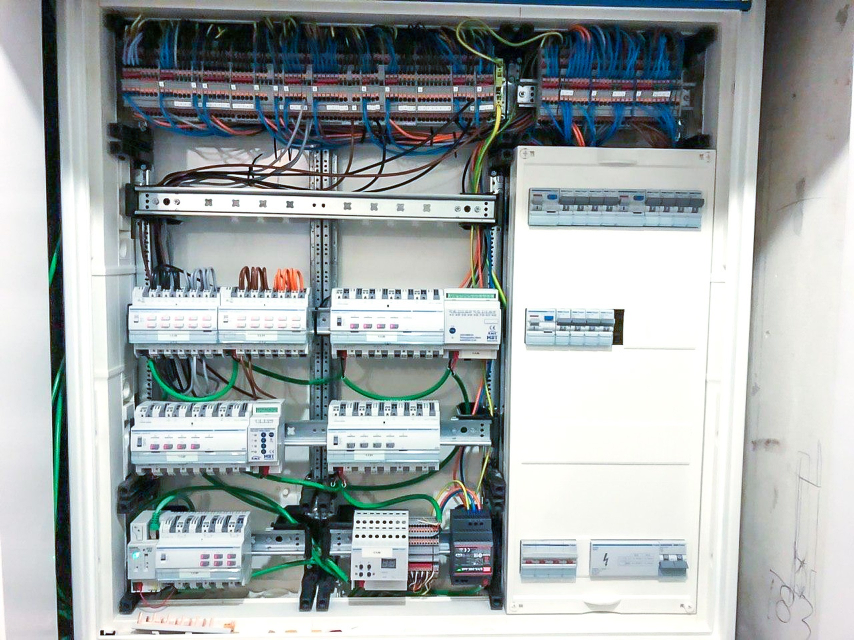

Dat ze ook RS232 praten heb ik me helemaal niet gerealiseerd. Ik zal eens kijken of onze motoren dat ook ondersteunen en of dit bruikbaar is. Ik mis de terugkoppeling een klein beetje; aan de andere kant is de "getime-de" status in de actor altijd correct, dus wat dat betreft is terugkoppeling eigenlijk niet nodig. Het zou hoogstens handig zijn als de "pull-to-move" geactiveerd wordt, maar dat heb ik om die reden uitgezet. De gordijnen kunnen dus in principe zelf nooit iets doen zonder dat KNX daar van weet.
Woww, dat ziet er strak uit!
Heb jij een verlaagd plafond, of is het randje om het stukwerk al voldoende voor dit effect?

Niet verlaagd, maar wel helemaal gesloopt en opnieuw opgebouwd. De dikte van de stucplaten (2x 9mm) plus de plint (~7mm) geven daarmee mooi precies de dikte om de profielen (22mm) in kwijt te raken. Die (de profielen) zitten dus direct op de tengels en de gipsplaten sluiten daar (met een stucstop) netjes op aan. Bij de bouw heb ik overigens twee latten op maat van de profielen gemaakt en die gemonteerd; later omgewisseld voor de echte profielen.
Beetje offtopic dit allemaal, maar die scheidingslijn is toch een beetje grijs. Uiteindelijk vind ik het juist wel tof om ook over de eindresultaten van een KNX opzet te praten om zo het totaalplaatje te schetsen.
Eens. Alleen foto's van actoren en tasters zonder de implementatie wordt ook wat saaiZoefff schreef op zondag 3 juli 2022 @ 09:29:

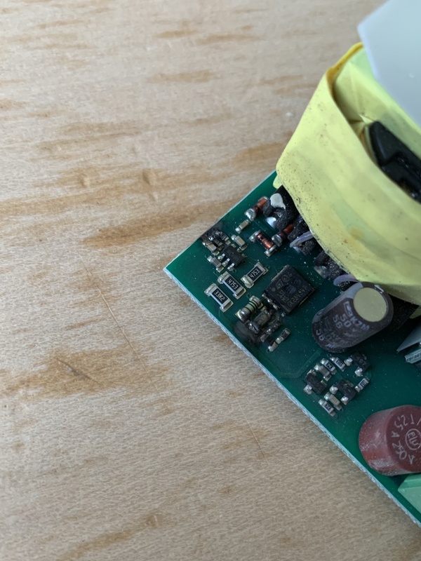

Wat me nu ineens is overkomen
Vanmorgen schakelde ik de groep waar o.a. KNX voeding op zit even uit om wat te knoeien en daarna weer in. Voeding (MDT, ~4 jaar oud) gaf een harde knal, vlam en was er klaar mee. Tot zo ver de betrouwbaarheid die ik altijd zo aanprijs, nu moet ik als de wiedeweerga dingen gaan bestellen om hopelijk eind van de week weer voeding te hebben![]()
M'n elektrotechnische kennis gaat niet ver genoeg (meer) om te beredeneren wat er met de voeding is gebeurd. Maar stom is het wel. Ik twijfel er nu over om dan toch maar (stond al wel op de lijst) een redundant voeding aan te schaffen. Maar met deze ervaring zou ik dan in ieder geval niet beide kanalen aangesloten laten; met het risico dat ze beide tegelijkertijd klappen. En / of anders beide op een aparte groep?

Zie hier de patient, die is inderdaad lekker geploft:

Nieuwe voeding is onderweg, met een beetje geluk komende week nog hier. Wel een redundante variant genomen, met het idee om daarvan maar 1 van de twee daadwerkelijk aan te sluiten. Dan heb je geen auto failover, maar met een beetje geluk wel en reserve in huis.

Is dat een gat in die IC langs de cap? Ik gok dat dat de bruggelijkrichter is. Als dat ontploft lijkt overspanning me de meest logische oorzaak. Welke toestellen zitten er nog op die groep?Zoefff schreef op zaterdag 16 juli 2022 @ 21:29:

Ah daar lijkt het op ja, was me nog niet eens opgevallen. Dat verklaart dan ook al die zwarte troep overal opteaser schreef op zondag 17 juli 2022 @ 15:06:

Dat is een serieuze kortsluiting geweest. De IC van ST heeft een hele krater erin.(Ik vermoed trouwens een regulator IC) Bij het inschakelen kan een grote inschakelstroom ontstaan (inrush current). Hopelijk was dat de oorzaak i.c.m. ouderdom. (bv een condensator die door ouderdom een kortsluiting is geworden). Lijkt me wel dat de voeding bescherming heeft tegen kortsluiting in het KNX circuit. Ohm meter op de knx lijn zetten?Zoefff schreef op zaterdag 16 juli 2022 @ 21:29:

Na flink neuzen op GOT ben ik deze kast van @tss68nl tegengekomen in het "Ervaringen met het bouwen van een eigen huis topic" en die voldoet volgens mij perfect aan wat ik nodig heb en daar probeer ik nu een kopie van te maken. Ik heb namelijk ook zo'n 80 kabels die van boven komen en de elektra aansluiting die rechtsonder zit.

Volgens mij zien we het volgende op de foto:
Wat ik nog niet heb kunnen vinden:
:no_upscale():strip_icc():fill(white):strip_exif()/f/image/oEt2z5twoz0ko3cziyJR9jVf.jpg?f=user_large)
- De Hager FWB53D of de FWQ53D1
- Geen deur op de foto, wellicht is die er later wel geplaatst dan zou ik daar de deur FZ011N en FZ010N voor nodig hebben.
- Aan de bovenkant 3x flange FZ426 om de kabels door te voeren maar als ik het goed gelezen heb zitten die er standaard bij.
- 4x Din rails 2 velden: UZ02B4
- 1x Din rails 3 velden: UZ03B4
- Rails waar de din rails op bevestigd word: UN04A die is 4 din rails hoog en 250mm breed.
- 4x Din rails zelf: U842B standaard Din rails, volgens mij heb ik hier niet de in hoogte verstelbare voor nodig.
- Cover US41A2
- Fixation towers: De UZ03A1 voor links en rechts onder, en de UZ01A2 voor de bovenkant. Ik denk dat ik er daar dan ook 2 van nodig heb? En de UZ04A1 heb ik niet nodig denk ik, die zal vermoed ik nodig zijn als je twee univers internal systems naast elkaar wilt plaatsen.
- Of je dezelfde rails gebruikt in de rest van de kast als waar je het Univers Z internal systeem op plaatst om de din rails te monteren
- Of er aparte covers zijn geplaatst over de rest van de KNX componenten. Zo ja dan zou er denk ik een dichte cover voor de bovenste rijgklemmen nodig zijn. De US13A1 in combinatie met de US42A2
Samen met nog een set fixation towers vermoed ik. - Wat voor kabelgoten er gebruikt zijn.
@gjvdh zei het ook al je hoeft niet per se dezelfde te hebben. Vaak zitten ze niet op dezelfde hoogte (wcd zit veel lager) dus dan kan het best meevallen. Maar hoe erg je dat vind is denk ik persoonlijk, en hangt ook af van de plaatsing.Azlec schreef op vrijdag 22 juli 2022 @ 23:52:

Het was even puzzelen, want naast de productpagina's en pdf's doorlezen is de uitdaging vandaag de dag, zoals met bijna alle producten, ook de levertijd.
In eerste instantie was ik dus op zoek naar de configuratie van die Hager kast, de sprong in het diepe gemaakt om via HagerCad het een en ander samen te stellen. Daarvoor heb ik de duitse versie gebruikt (die heeft meer kast configuraties dan de UK versie van de software). En dit youtube kanaal bied hele handige videos die je stap voor stap meenemen door het process. YouTube: YouTube verrassend nuttig dit.
Helaas nadat ik de kast samengesteld had en ben gaan inventariseren waar ik hem zou kunnen kopen bleek de levertijd 8-12 weken te zijn. En toen ben ik verder gaan kijken.
Ik ben nu uiteindelijk op een kast van F-tronic gekomen de VS3-6. Idealiter had ik de VS3-5 willen hebben, maar die bestaat niet. (die zou 5 rijen hoog zijn in plaats van 6, maar wel dezelfde diepte van 21cm).
Deze kast via een webshop in Duitsland besteld en inclusief 150 euro verzendkosten nog steeds 220 euro goedkoper dan bij Elektramat.
Maar ik ga nu nog wel proberen de elektra schema's samen te stellen via HagerCad want dat zag er toch erg makkelijk uit!
Nu verder met het bestellen van de componenten die in de kast moeten komen. Ik ben nog op zoek naar een goede 0-10V module waarmee ik 5 ventilatie regelkleppen kan instellen. Heeft iemand hier nog een goede tip voor? Ik had deze gevonden maar die is nergens meer te krijgen Die leverde mooi 8 analog out poorten in 4 module breedte eenheden.
