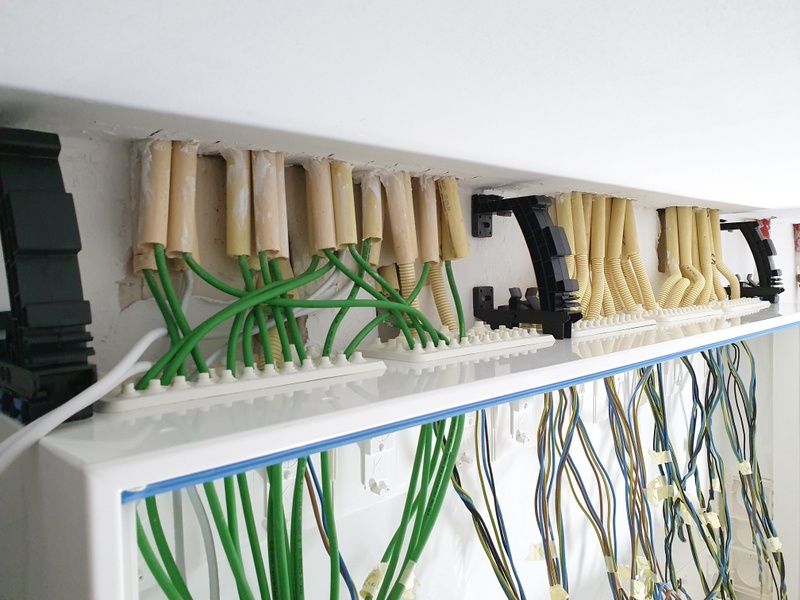

Afbeeldingslocatie: https://tweakers.net/i/n5iRLZJDOmLWKp7susPbHUuo99w=/800x/filters:strip_icc():strip_exif()/f/image/KwQhaJj9xEM2GwewvYq1UWvC.jpg?f=fotoalbum_large
Afbeeldingslocatie: https://tweakers.net/i/RN1hox0_Ca5phWoyhCmx4ZDRA4w=/800x/filters:strip_icc():strip_exif()/f/image/gmQ2xvmBdFUNS5WJPFc1R7as.jpg?f=fotoalbum_large
Afbeeldingslocatie: https://tweakers.net/i/ErI4q3eh-VCUDmqLGDtLedKOXe8=/800x/filters:strip_icc():strip_exif()/f/image/TG1sfMxFTbqJrtzbUqlrUddq.jpg?f=fotoalbum_large
Handig die Univers verdelers van Hager

  • roland.beuker
  • Registratie: September 2015
  • Laatst online: 09-01-2023
Als ik me niet vergis kan je die ook in de muur bevestigen, maar kan dat zo snel niet vinden. Je kan even kijken in de Winsta catalogus.
Afbeeldingslocatie: https://tweakers.net/i/YlegJne3aTUirKaSTxAXmMOdflI=/full-fit-in/4920x3264/filters:max_bytes(3145728):no_upscale():strip_icc():fill(white):strip_exif()/f/image/N00CansU9a7fP3AzD0q1PRnU.jpg?f=user_large
WAGO laat inderdaad iets voor in de muur zien, maar dat is helaas geen connector.
Met de KNX Serie WAGO 893-2002 Netstekker connectoren zal ik iets van een blind plaatje moeten proberen waar ik dan een vierkantje uit zaag.

Ja heb ik er ook tussen gemaakt
  • Conrado
  • Laatst online: 14:58
roland.beuker schreef op zondag 7 februari 2021 @ 13:45:
Top (y)
Als je zo’n kap bovenop de verdeler gebruikt, moeten dan de draden toch via de pijp ingevoerd worden, zoals jij doet, of mag het ook ‘los’ via de neusjes-invoer?

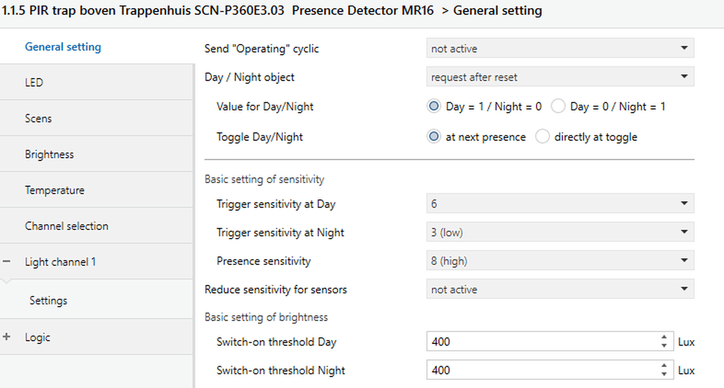

Heeft er iemand hier ervaring met MDT PIR sensoren, specifiek de MR16?
Ik probeer het ding dag en nacht te laten snappen. Ik heb een dag/nacht groepsadres en de MR16 heeft een lux meting, ik was dus in de veronderstelling dat ik hem zelf kan laten bedenken of het licht/donker is en daarmee dag/nacht kan schakelen en op de bus kan laten gooien. Ik kan echter alleen maar een duitstalige technische handleiding vinden en daarmee kom ik niet helemaal verder... Hij lijkt het niet te kunnen volgens de parameter die ik kan vinden, maar de parameter is wel 'write' gedefinieerd in de handleiding dus dat zou vermoeden dat hij het wel kan bedenken en kan schrijven.

Als ik handmatig/via homeassistant dag/nacht wissel doet hij op zich wel wat ie moet doen (licht aan met verschillende dimwaares...)
  • teaser
  • Laatst online: 20-11 18:18
@deWit als je even naar de andere objecten kijkt zie je dat de ingangen allemaal de write-flag hebben. Vanuit het standpunt van het device kunnen deze groepadressen geschreven worden. De output objecten hebben de read-flag en kunnen dus gelezen worden door andere devices.
Als het device zelf dag/nacht zou kunnen beslissen dan zou je hier wel een duidelijke threshold parameter voor terugvinden.
Maar eigenlijk zijn deze devices niet geschikt om dag/nacht te detecteren. De lichtmeting is niet precies genoeg, en binnen is het vaak ook donkerder dan buiten.

Ik heb m'n hele huis vol hanger met de grote broer van dit apparaat. Dag en Nacht detecteert de bewegingsmelder zelf niet. Ik heb daar een knop voor naast m'n bed.
Het is ook logisch dat de bewegingsmelder het niet zelf kan. Deze hangen in huis en daar heb je regelmatig geen goed licht. Bijv. bij mij in trappenhuis. Daar is het pikkedonker als boven alle deuren dicht zitten. Het is dan geen nacht, maar gewoon dag. Dat zou de bewegingsmelder nooit snappen. Bij dag gaat bij mij de lamp in de trap vol aan en in de nacht op 5%. M'n ogen vinden in de nacht die 100% niet zo fijn.
Wat je wel kan doen is een schemer sensor buiten hangen. Bij een bepaalde threshold laat je die een signaal versturen voor nacht of dag.

teaser schreef op maandag 8 februari 2021 @ 19:46:
Doh, duidelijk. Cirkelredenering in m'n hoofd denk ik...
klaasopurk schreef op dinsdag 9 februari 2021 @ 07:55:
Duidelijk verhaal, dat is ook hoe ik de functie wil gebruiken. In plaats van een buitensensor laat ik nu Home Assistant de dag/nacht variable schakelen op basis van zonsondergang, met een handmatige override.

KNX bewegings/aanwezigheidsmelders uiteraard. Die dingen doen veel meer dan enkel aan/uit sturen als er beweging is. Lichtmeting, allerlei gebruiksscenario's. Het is wel niet altijd evident om die applicaties naar je wensen te configureren, juist omdat ze geprogrammeerd zijn om de volledige lichtsturing op zich te nemen (en dan nog meestal volgens de noden van een typisch kantoorgebouw o.i.d.).
dit is het meest geweldige onderdeel van KNX (vinden wij), de bewegings/aanwezigheidsmelders. Nu we die goed hebben ingeregeld gebruiken we de app en de knoppen nog maar heel weinig.

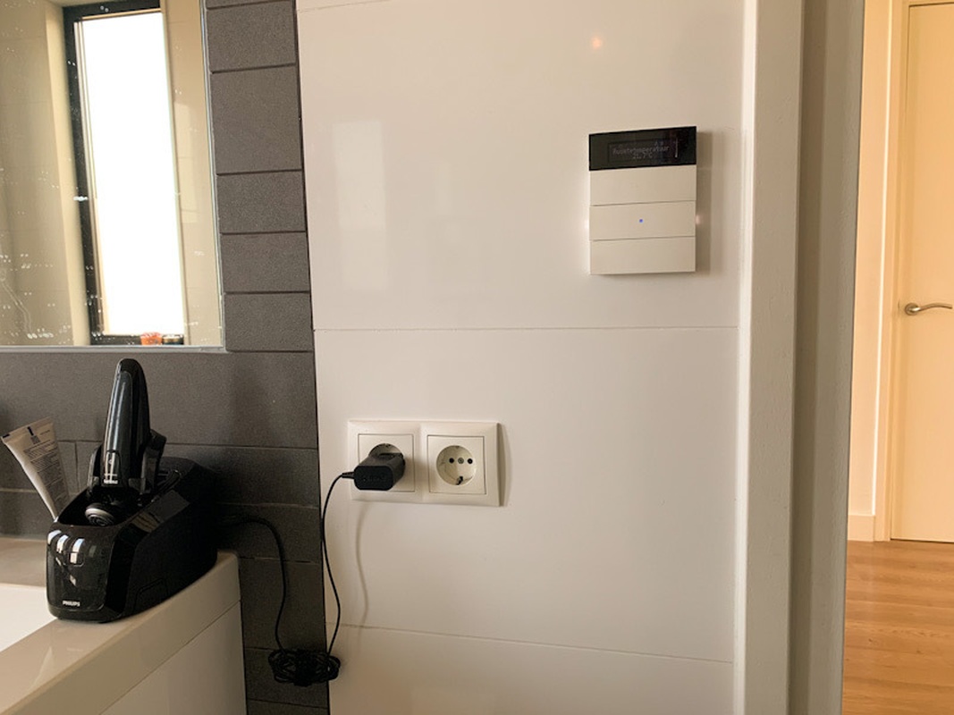

bramv101 schreef op donderdag 25 februari 2021 @ 10:08:
@HiBe @teaser
Tast knoppen: welke gebruiken jullie en in welke ruimtes, want als ik basalte bekijk dan zit ik rond de 400 per knop...Mijn idee was om bergingen, WC's, en badkamers met bewegingsdetectoren te doen, goed idee?
Bij mij Berker/Hager B.IQ tasters in combinatie met Berker/Hager S.1 polarwit mat schakelmateriaal. Die twee zijn qua ontwerp perfect op elkaar afgestemd. Dat is wel erg prettig, omdat je ze vaak in de buurt van elkaar tegenkomt. Hier een voorbeeldje uit de badkamer, waar hoog geplaatste WCD’s bij het wastafelmeubel zitten.
Afbeeldingslocatie: https://tweakers.net/i/FOhfEq4wKwHasQiqVHRPx9oe3Xg=/full-fit-in/4920x3264/filters:max_bytes(3145728):no_upscale():strip_icc():fill(white):strip_exif()/f/image/p393XVb8dWxNQFqLV8ZFSmRX.jpg?f=user_large
Wat je ook kiest als tasters, het is mijns inziens wel belangrijk dat het goed past bij het schakelmateriaal. Anders geef je heel veel geld uit aan tasters en ziet het er toch niet geweldig uit.

  • HiBe
bramv101 schreef op donderdag 25 februari 2021 @ 12:16:
@HiBe
Hoe bedoel je los van de wandcontact doos? alle tasters via RF draadloos?
Of is dit even een verwarring Belgie vs Nederland (in Belgie beschouw ik WCD als het stuk dat in de muur zit gepleisterd)
Uh oh, ik dacht dat dit vrij universeel was... maar blijkbaar niet. Een WCD is een wand contact doos, kun je een stekker insteken. Deze kan opbouw zijn of inbouw... in nieuwbouw is het meestal inbouw (dus in de muur gepleisterd.
een taster/knop is een bedieningselement, al dan niet met touch, klik geluid, wipfunctie etc. Ook deze kan opbouw zijn of inbouw... in NL. de huizen van de laatste 50 jaar meestal inbouw.
Je kunt deze twee functies ook in een enkel frame (van meestal 55mmx55m per functie) stoppen... dan krijg je dus het volgende.

Wat ik liet zien is allemaal inbouw. Bedoel je dat je voor tasters uitsluitend iets wilt wat in binnen specifieke inbouwramen past? Realiseer je dan wel dat die qua afmetingen geenszins gestandaardiseerd zijn; 55x55 mm is nog het meest voorkomend, maar heel veel fabrikanten hanteren andere maten, waardoor hun spullen niet te combineren zijn met spullen van andere fabrikanten. Als je een Gira inbouwraam pakt, daar Somfy zonneschermbediening en een Busch Jaeger wandcontactdoos in wil plaatsen, wens ik je veel succes. Niet alleen gaat het fysiek niet passen, ook zul je zien dat alle materialen net een andere kleur en oppervlakteafwerking (mat/glanzend) hebben.
Maar bovenal kan ik vrijwel geen enkele situatie bedenken waarin je graag lichtschakelaars/tasters in een draadraam zou willen combineren met stopcontacten. Wandcontactdozen plaats je in moderne woningen bijna altijd 25-30 cm boven de vloer, terwijl je op tasters op deurklinkhoogte wilt, of - als ze voorzien zijn van een schermpje - op ongeveer 130 cm hoogte. De enige praktische uitzondering die ik kan bedenken is als je ze boven een aanrechtblad wilt combineren. Maar ook daar geldt dat de plekken die logisch zijn voor WCD’s vaak niet de beste locaties zijn voor tasters.
De reden dat je in woningbouw vaak toch de combinatie van WCD + lichtschakelaar tegenkomt, is dat dat wat goedkoper is dan als ze los worden geplaatst. Het scheelt nauwelijks in materiaalkosten, maar het scheelt wel weer een stukje freeswerk en draden trekken. Maar als je met KNX aan de slag gaat, ben je a priori niet op zoek naar dergelijke besparingen. Mocht je een mooie oplossing in een inbouwraam tegenkomen: helemaal prima :). Maar staar je er niet blind op.
Een goede grap mag vrienden kosten.

Tomatoman schreef op donderdag 25 februari 2021 @ 14:01:
Oh, ok. Foto is natuurlijk erg recht van voren. Meende dat die tasters flink uitstaken.
Ik bedoel denk ik vooral dat ik rust op m'n muren wil houden. Dus niet snel zo'n 2x WCD vlakbij een taster en toch op verschillende hoogte en verschillende look - ik zie dat goed afgestemd zijn eerlijk gezegd alleen in de kleur(afwerking) terug.
(En qua domotica geloof ik ook wel in oplossingen die het gebruik en dus de noodzaak van knoppen / tasters verminderen.)
Hier wel een bestaande setting. Dus al snel een niet meer spul op de muren gevoel. En de serie waaruit de WCDs en schakelaar komen is niet eens consistent over het hele huis. Dus ach.. kan evt. daar ook nog wat gaan winnen. WCD + Schakelaar / taster bijeen komt hier wel veel voor. Gebruik je de WCD inderdaad meestal alleen voor de stofzuiger (en een nachtlampje voor de kids). Maar .. ze zitten er dus al wel .. bij elkaar, dus daar dezelfde begrenzing als @HiBe net noemt.
