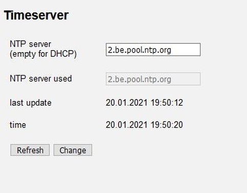

2 vraagjes:
Hoe kan ik de datum en tijd instellen in mijn KNX toestellen of moet dit sowieso via een timer module?
Ik blijf dit raar vinden dat een IP rourter (SCN-IP100.03 van MDT) of DALI gateway (SCN-DALI64.03 van MDT), die met het net verbonden zijn in veel gevallen, niet de mogelijkheid hebben ingebouwd om datum en tijd op te vragen.
Ook zit ik wat verveeld met het volgende. Mijn Zennio Flat 55 heeft een 1byte scene functie voor het oproepen van een scene. Maar een scene in mijn Dali is dan weeral 4bit waardoor ik met mijn Zennio mijn Dali scene niet kan oproepen... of mis ik hier ergens iets?

  • SteveH
  • Laatst online: 22-11 15:45
@Not Applicable Die MDT kan in ieder geval de tijd op de bus zetten:
Afbeeldingslocatie: https://tweakers.net/i/Z54WJR7q2TWf36BRWwy68-2fOn8=/800x/filters:strip_exif()/f/image/zBOeKm3WhEQDbo70hZlNvwfF.png?f=fotoalbum_large

Ik blijf maar sukkelen met mijn datum en tijd.
Ik heb mijn MDT SCN-IP 100.03 volledig ingesteld in ETS5
Ik heb een werkende NTP server gekoppeld eraan maar hij blijft een foute datum (zoals je hieronder kan zien) weergeven. (gestest via https://servertest.online/ntp)
Afbeeldingslocatie: https://tweakers.net/i/7pTCf5OeiqFFZURRE0-rOyBgPXo=/full-fit-in/4920x3264/filters:max_bytes(3145728):no_upscale():strip_icc():fill(white):strip_exif()/f/image/AObLp8ZIMxPsRNJ4oVWXJeag.jpg?f=user_large
Het gevolg is dat de diagnostics natuurlijk ook fout zijn (als ik een foute datum ophaal kan ik er geen juiste uithalen). Ik heb een group address gemaakt waar ik enerzijds Send Time en Send date heb in gestoken (object van de router) en anderzijds Date en Time van de DALI
Afbeeldingslocatie: https://tweakers.net/i/QvXYa4Eq7nlQfahbSFMVySBo7BE=/800x/filters:strip_icc():strip_exif()/f/image/n6XtdqHYpmaJiXP5BajinPgF.jpg?f=fotoalbum_large
Afbeeldingslocatie: https://tweakers.net/i/tFWzwrNtFIzpBoUgy78PVkEzvwU=/800x/filters:strip_icc():strip_exif()/f/image/lqcRJRm0Qsxp4RNT7L8nooAb.jpg?f=fotoalbum_large
  • Ethirty
  • Laatst online: 22:03
Ethirty
Who...me?
Kan je IP router DNS resolven? Kan die vrij naar buiten communiceren om zijn tijd te syncen?
Nieuwste firmware geïnstalleerd?
1.1.1970 00:00 is wel een erg standaard default tijd. Soms helpt het om de tijd eerst handmatig ongeveer goed te zetten als de software gevoelig is voor té grote verschillen.

Ethirty schreef op dinsdag 19 januari 2021 @ 19:22:
Dat moment komt exact overeen met de hexadecimale waarde $00000000. Kortom: de tijd is überhaupt nog niet ingesteld op een waarde. Het zou goed kunnen dat Ethirty’s opmerking de oplossing biedt. Veel tijdsynchronisatiemechanismen zien aan een erg groot tijdverschil tussen de oorspronkelijk ingestelde tijd en de huidige tijd dat er kennelijk iets behoorlijk mis is met ofwel de ingestelde ofwel de nieuw ontvangen tijd en besluiten dan veiligheidshalve om de nieuw ontvangen tijd (die wellicht onjuist is) niet over te nemen. Als de tijd een paar minuten uit de pas loopt werkt de tijdsynchronisatie weer naar behoren.
Het probleem is dat de tijd niet manueel ingesteld kan worden in die router... dus bij benadering manueel is niet mogeljik.
Nieuwste firmware staat er op... dus zou ok moeten zijn.
en wat DNS betreft...dit is ook ok...
  • Ethirty
Ethirty
Who...me?
Ik zie dat MDT ook niet heel scheutig is met de documentatie van die functie. Misschien toch eens aan hun support vragen dan? Neem aan dat je al diverse verschillende NTP adressen hebt getest.
Als het niet aan je eigen netwerk ligt, dan ligt het aan de functie in je IP router. Misschien zit er wel een bug in de firmware, het is een vrij nieuw model.

@SteveH @Ethirty Bedankt voor de hulp... maar niet verder mee geraakt jammer genoeg. Heb een mail gestuurd naar MDT zelf in de hoop dat zij mij kunnen helpen. Ik post het antwoord van zodra ik het ontvang.
  • Not Applicable
  • Registratie: September 2019
  • Laatst online: 19-11 14:29
Oplossing was wat @Ethirty al aanhaalde... maar ik moest nog horen bij een collega wat ik dan wel moest zetten, en dit is het DNS adres: ik heb dit nu in ETS5 onder de router --> parameters --> general gezet op 8.8.8.8 (publieke dns van google blijkbaar)... en het werkt :-)
