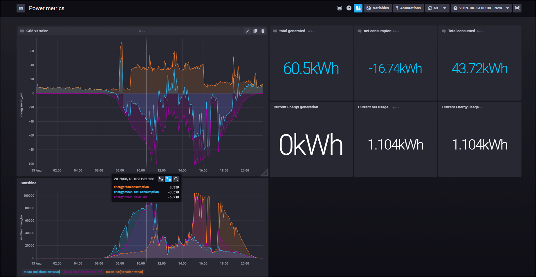

Dat is ook hoe ik het nu gebruik. Eén Kes Plus voor totale verbruik en eentje achter de zonnepanelen. Deze ga ik vermoedelijk weer weghalen aangezien ik nu de omvormers uitlees via hun API en dat ook goed lijkt te werken. (En ik er meer info kan uithalen (shameless plug: https://hub.docker.com/r/brvdboss/sma-monitor Niet knx gerelateerd)
Resultaat van de 2KES units:
Overzicht verbruik
Dus totaal verbruik, teruglevering en het verschil om te kijken wat er nu netto geleverd wordt. Rechts zijn dan de live gegevens. Onderaan is info van het weerstation ivm de zonneschijn op dat moment. Vandaag dus wat wolkjes...

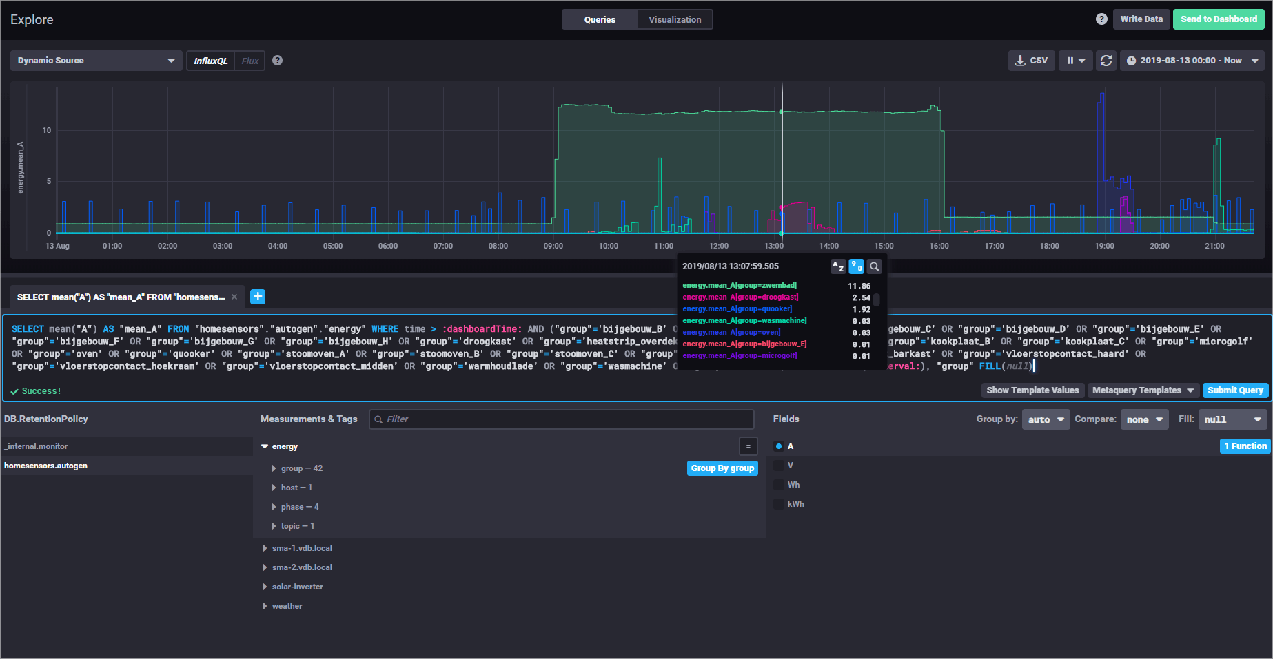

Via de data explorer van chronograf eens een overzichtje van alle verbruikers (niet allles zit achter monitoring hier)
Data explorer verbruikers
Een grote verbruiker is de warmtepomp en filterpomp van het zwembad, maar je ziet bv ook de piekjes van de quooker, de droogkast en dan rond 19u de oven en kookplaat die hun werk doen en rond 21u de wasmachine

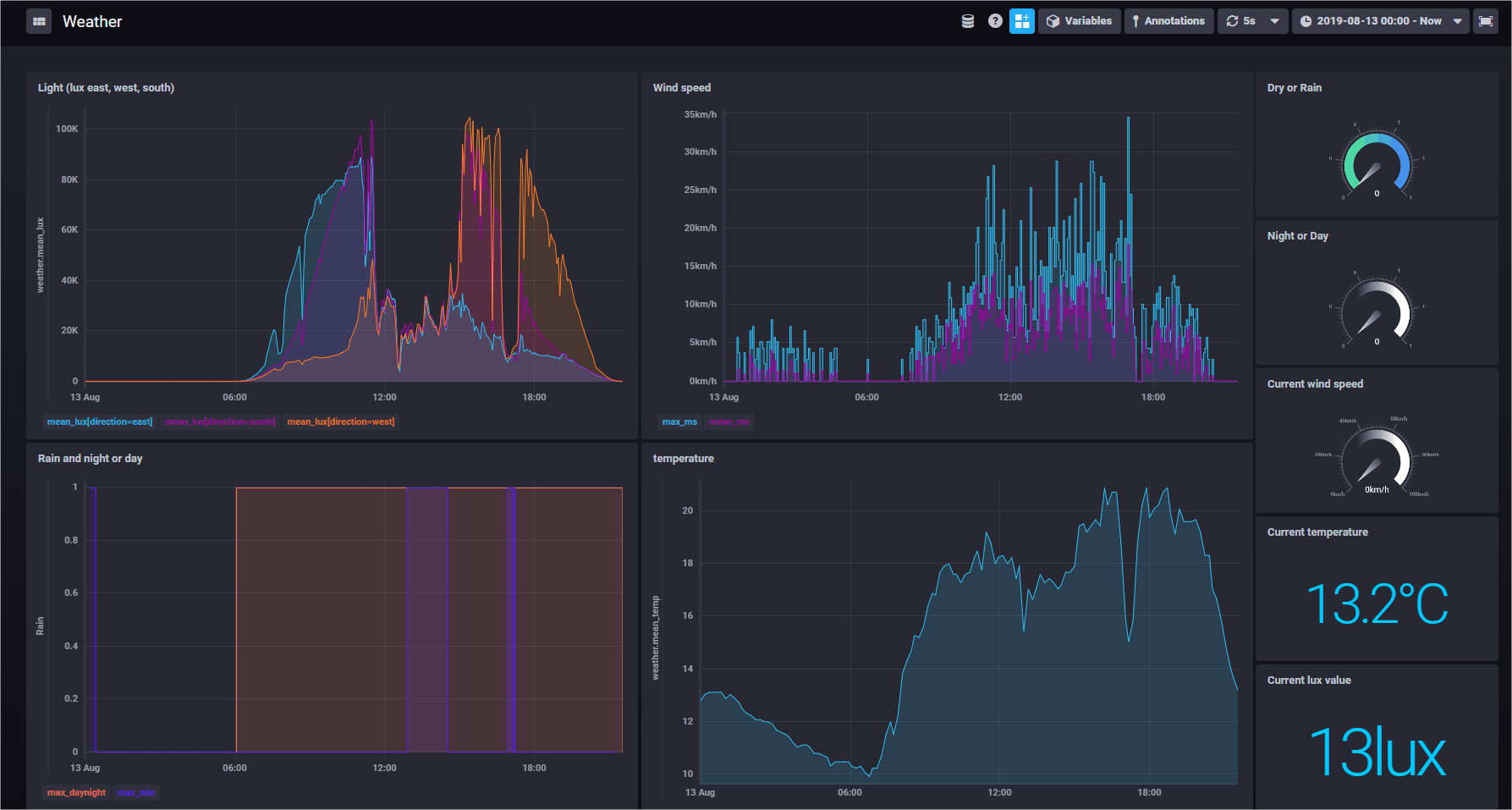

Tot slot nog één grafiekje: een log van de weerdata van vandaag:
weerdata van het werstation
Links boven de lichtopbrengst (stond er ook bij bij de zonepanelen) in het oosten zuiden en westen. Deze waarden sturen mee de screens aan. Rechtsboven heb je de windsnelheid (lichtblauw is max, paars het running average.
Links onder heb je dag/nacht (oranje) en het regent of niet (blauwe balkjes) (binair 1 of 0). Rechtsonder de temperatuur over de loop van de dag.
De kolom rechts zijn opnieuw een aantal live waarden: droog of regen, nacht of dag, max windsnelheid van laatste 3 min, temperatuur en lichtwaarde
