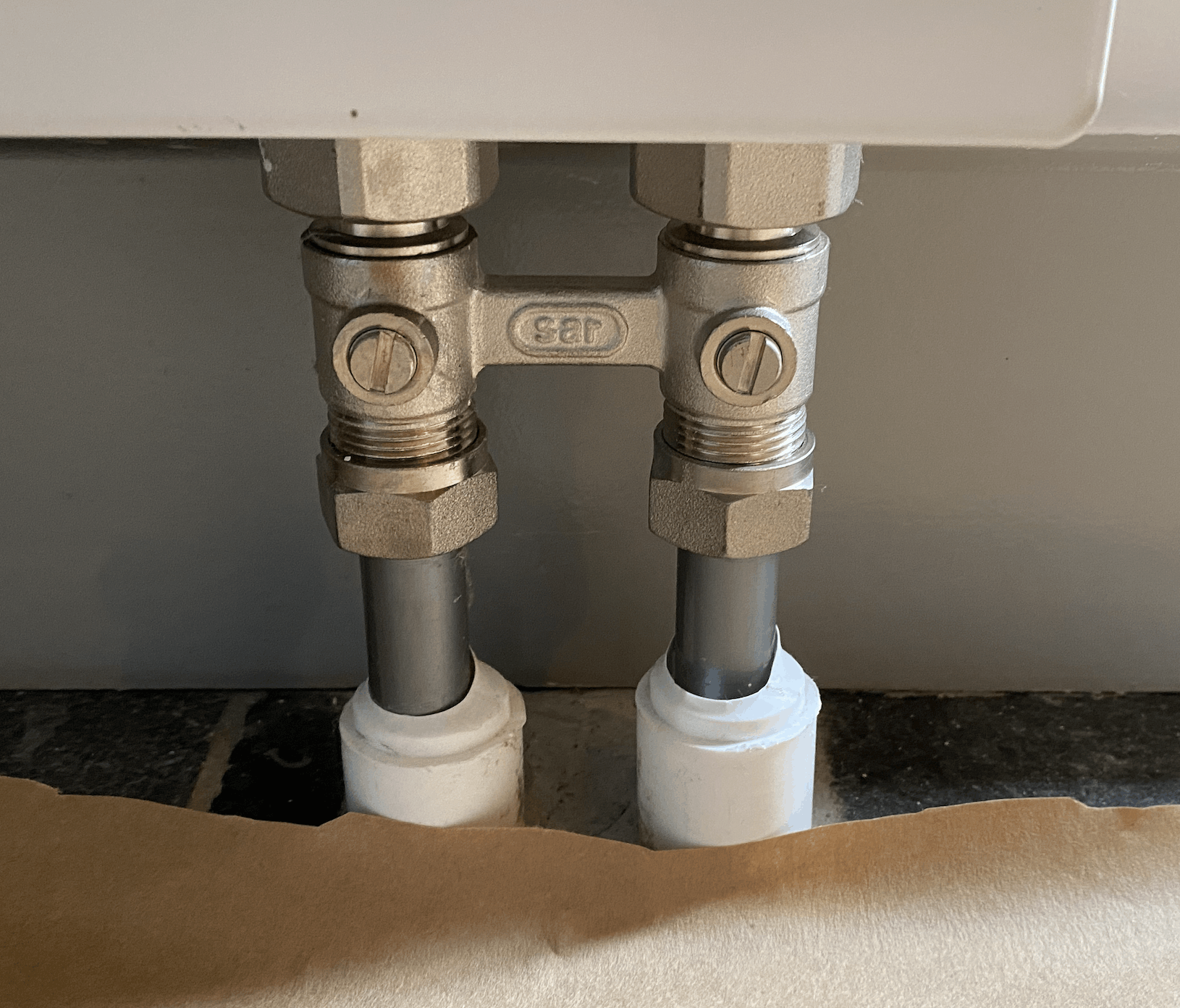

@robkrekel Dat valt soms wel tegen, mijn woning (en ook vorige woning) beide uit 2006, hadden het allebei niet!
@Haribo112 Klinkt inderdaad als gewone kranen. Als je zeker wilt zijn, maak even een foto. Als je ook het plastic deel eraf haalt kun je zien of je de hele kraan moet vervangen of dat je er al bent met alleen het binnendeel vervangen (zie vergelijkbare recente post).

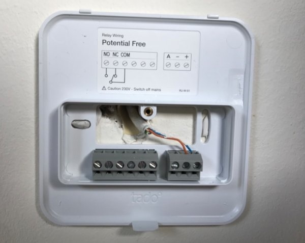

Iemand een snelle tip ?
Ik heb de tado thermostaat geïnstalleerd echter kan ik hem handmatig op 25 zetten, het huis wordt niet verwarmd. Ketel lijkt niet aan te slaan.
  • Razr
Signs schreef op zaterdag 25 januari 2020 @ 11:06:
Ik ga er vanuit dat je ketel nog wel werkte met je vorige thermostaat? Dus niet te weinig druk, of andere retourbeveiligingen oid? Dan moet het haast wel zijn dat de grondplaat van je Tado niet goed is aangesloten qua bedrading?
  • Signs
  • Laatst online: 05-09 03:57
Razr schreef op zaterdag 25 januari 2020 @ 11:24:
Hehe :$ zag net dat de rode draad bij de ketel eruit lag, niet goed vastgezet. Kwam erachter dat ik alles na ging lopen en een klein beetje aan de draden trok. Even kijken of het helpt..
Edit: jup dat was de boosdoener, thnx!

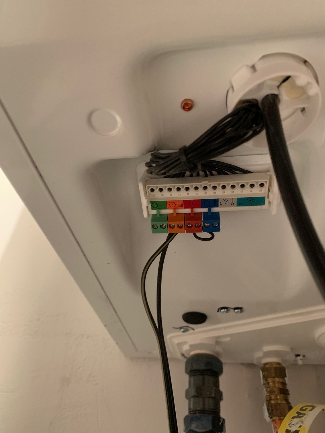

Zojuist een Tado slimme thermostaat gehaald ter vervanging van mijn nefit easy thermostaat.
Alles aangesloten (zover ik weet) volgens de handleiding, account gemaakt, bridge gepaired.
Tijdens selecteren van ketel-thermostaat configuratie een melding dat de configuratie niet bekend is en dat ik nu 2 dagen moet wachten op instructies.
Aangezien ik toch geen exotische setup heb vermoed ik dat hier wel iemand zit die eenzelfde heeft meegemaakt, en die me even wil helpen.
Ik heb de nefit easy van de muur gehaald en de tado aangesloten volgens onderstaande foto.
Afbeeldingslocatie: https://tweakers.net/ext/f/W7ENjXY9kB20KTA6G9nOa80U/full.jpg
Vervolgens nog even gekeken hoe de draden aangesloten zitten op de ketel.
Afbeeldingslocatie: https://tweakers.net/ext/f/ohMq9v91yXwqdHrmCtJfyZGX/full.jpg
De draden op de ketel zitten aangesloten op het oranje blokje.
Dat lijkt me allemaal in orde toch ?
Als ik op de ronde knop druk van de thermostaat komt er even een E10 melding in beeld.
Wellicht komt dat omdat de installatie software technisch niet afgerond is ?

RonaldM schreef op woensdag 29 januari 2020 @ 17:12:
Dit weekend de Tado aangesloten op dezelfde ketel met draad (2 aders), werkt helemaal goed en alles volgens de automatische installatieprocedure. Echt heel handig! Mijn oude thermostaat was alleen een 'aan/uit' versie en de ketel en de Tado ondersteunen Open-therm. Nu vrees ik dat alles volgens de oude manier is aangesloten, dat is dan weer jammer.
Afbeeldingslocatie: https://thumbsnap.com/s/Dw0Tli4J.jpg
Als je de rechter +/- hebt gebruikt en je tado op D01 hebt gezet, heb je opentherm geactiveerd
Zit je op de linker NO/NC en staat je tado op R01 dan heb je aan/uit
Hoe zit het bij jou?

  • MrBlueEyes
  • Laatst online: 27-10 21:46
ETH0.1 schreef op woensdag 29 januari 2020 @ 18:48:
Moet je dan ook niet wat aanpassen aan je CV als je daarvoor aan/uit aangesloten had?

  • RonaldM
  • Laatst online: 31-10 16:04
[...] Als je de rechter +/- hebt gebruikt en je tado op D01 hebt gezet, heb je opentherm geactiveerd
Bij mij zitten de draden op N0 en COM aangesloten, zoals op de afbeelding die jij hebt geplaatst.
Gisteren was er nog een monteur voor onderhoud, en die gaf wel aan dat de kabel aan de kant van de ketel opentherm was aangesloten.
Misschien toch maar een supportverzoekje naar @tado sturen?
  • Cap
Cap
@RonaldM Waarom een support verzoekje, werkt er iets niet? Als je je thermostaat met keuze D01 geinstalleerd hebt dan werkt het via Opentherm. Dat kan niet anders. ;)
Of ie via aan uit (R01) werkt is gemakkelijk te controleren. Dan zou je het relais van de thermostaat telkens duidelijk aan en uit horen klikken (hoor je ook op een paar m afstand).
Klikt ie niet en verwarmt je ketel wel (de verwarming gaat aan bij warmtevraag, en ook uit als de boel op temperatuur is) dan weet je dat het dus NIET via aan/uit gaat. :P
[ Voor 8% gewijzigd door Cap op 30-01-2020 13:04 ]
  • RonaldM
@Cap Het werkt prima, ik weet de instelling (keuze D01) niet omdat ik de automatische installatieprocedure van Tado heb doorlopen. Maar omdat ik de relais hoor klikken zoals je aangeeft, vrees ik dat dit op basis van aan/uit is en niet van Opentherm.
  • ETH0.1
  • Registratie: Juni 2018
  • Laatst online: 27-10 09:42
ETH0.1
RonaldM schreef op donderdag 30 januari 2020 @ 12:54:
NO/Com is aan/uit
Dan staat je tado op R01, dat kan niet anders. Staat je ketel nu niet continu te stoken?
Tado op D01 zetten en kabels naar +/-
Als je ketel opentherm is aangesloten moet dat werken.
  • Celf11

  • Cap
Cap
RonaldM schreef op donderdag 30 januari 2020 @ 13:19:
Daarom gewoon zelf even de instellingen doorlopen op de thermostaat, want je ziet: met die handige (?) wizard van Tado kom je uit op een of andere config maar je weet niet precies welke, en die is dus vaak suboptimaal. ;) Dus even de de installatiestappen op je thermostaat doorlopen en "R01" in "D01" wijzigen.
Om in het installatiemenu op de thermostaat te komen:
1. Knop 3sec indrukken -> ∞ symbool.
2. Knop weer 3sec indrukken -> config symbool.
3. Knop weer 3sec indrukken, even wachten tot de boel geladen is uit de Tado cloud en je zit in het config menu.
4. Je kan nu door de codes heen door via de selectieknoppen te kiezen en met de knop te bevestigen.
Achtereenvolgens worden om de volgende codes gevraagd:
Thermostaat:
TS = temperatuursensor (keuze indien met extensiekit)[/i]
Rxx = thermostaat relais (aan/uit) Deze moet jij dus niet hebben :)
Dxx = digital interface (D01 via +/- aanslutitingen) Deze moet jij dus hebben :)
Axx = analog interface
Ketel:
HCxx = heating circuit nummer *bij 1 ketel met 1 verwarmingscircuit altijd HC01
HeetWater:
HW -> hot water ja / nee *ja tenzij je geen warm water uit de kraan hebt/wilt/kan sturen
Extensionkit:
EK -> extension kit ja / nee *nee als je geen extensiekit hebt
  • Extensionkit interface (verschijnt alleen bij 4a. extensionkit = ja):
  • Zie opties bij Thermostaat, *bijv D01 = Opentherm, of R01 aan/uit
  • Extensionkit (verschijnt alleen bij 4a. extensionkit = ja):
  • HCxx = heating circuit nummer *weer HC01
5. Save (druk button, er verschijnt een "V")
6. Druk nogmaals button en je bent weer in de normale modus.
Klaar!
[ Voor 14% gewijzigd door Cap op 30-01-2020 17:24 ]
  • RonaldM
@ETH0.1 Bedankt voor je hulp, de ketel werkt prima op dit moment. Dit terwijl de servicemonteur gisteren vertelde dat het aan de ketelkant op Opentherm is aangesloten. Dat maakt het wel vreemd dat het werkt...
@Cap Met zo'n helder stappenplan durf ik morgenmiddag wel even de gaan experimenteren. En blijkbaar zit de ketel al goed aangesloten dus zou deze wijziging alleen aan de Tado kant zitten.

@RonaldM Bij mijn Remeha ketel worden Opentherm en aan/uit op dezelfde contactpunten van de ketel aangesloten, mogelijk is dat bij jou ook zo. Je kan het in ieder geval zo vinden door even te googlen op de (installatie)handleiding van je ketel. ;)
Edit: toch niet bij jouw ketel. Installatiehandleiding Intergas kombi kompakt hre 28/24 (dacht dat jij die hebt, zo nee ignore this ;)) zegt:
Connector X4 24V
6-7 Aan/Uit kamerthermostaat (0,1A-24Vdc) en/of vorstthermostaat
11-12 OpenTherm kamerthermostaat (6-7 moet open zijn)
Ik zou toch even checken op welke pinnen van X4 ie verbonden is. De kap van de ketel is er zo af. ;)
Afbeeldingslocatie: https://i.ibb.co/gWDRMBX/Schermafbeelding-2020-01-30-om-19-52-35.png
[ Voor 49% gewijzigd door Cap op 30-01-2020 19:53 ]
  • RonaldM
@Cap klopt die heb ik, zo wordt het wel lekker spannend :-D Maar ik ga er mee aan de slag, wordt vervolgd.

  • sinasappel
  • Laatst online: 20:40
Beste,
op aanraden van medewerker om hier ook deze vraag te stellen. Ik heb vorige week een Tado pakket gekocht met Thermostaat/Bridge en 6 radiatorkranen. The thermostaat werk naar alle tevredenheid echter heb ik een vraag over de radiatorkraan. Momenteel heb ik een SAR aan/uit knop op de radiatoren zitten en deze worden niet ondersteund door Tado. Wat is de makkelijkste manier om deze aansluiten gereed te maken voor de Tado radiatorkraan?
Huidige aansluiting.
Afbeeldingslocatie: https://tweakers.net/ext/f/d1G6H7XwzhcL5Vxco9OPBkHf/full.png
Afbeeldingslocatie: https://tweakers.net/ext/f/fSrs3jhxYJfvch8bX4vMOwwY/full.png
Tado support voor radiatorknoppen
https://support.tado.com/...diatorknoppen-te-monteren
Ik kan me voorstellen dat ik het eindstuk moet vervangen voor een compatible eindstuk met Tado. Wat is de makkelijkste/goedkoopste manier om dit te doen?
Alvast bedankt.
[update: plaatje knop]
  • mphilipp
  • Laatst online: 01:50
mphilipp
Let's noodle!
sinasappel schreef op vrijdag 31 januari 2020 @ 09:21:
Bij de bouwmarkt de goedkoopste thermostatische radiatorventiel kopen waar de Tado kraan op past (het liefst zonder passtuk). Is alleen even een gedoe omdat je het ventiel er vanaf moet halen, dus de radiatoren moet laten leeglopen.
  • sinasappel
mphilipp schreef op vrijdag 31 januari 2020 @ 11:23:
Bedankt. Dan ga ik dit proberen.
Betreft het leeg laten lopen van de radiator, bij de bouw hebben ze volgens mij afkoppelingen toegevoegd, nu hoef i deze alleen dicht te draaien en bovenin aan de andere kant even de druk er af te halen en klein beetje water er uit te halen zodat de koppeling niet meer onder water staat, zie onderstaande afbeelding.
Afbeeldingslocatie: https://tweakers.net/ext/f/vYbnEale6A82v9Kh3TyRmtib/full.png
  • RonaldM
Cap schreef op donderdag 30 januari 2020 @ 17:13:
Thermostaat:
Ketel:
HeetWater:
Extensionkit:
Klaar!
Alles ging volgens je beschrijving, alleen niet de afsluiting. Ik krijg namelijk FAIL in beeld :?
Suggesties? Aan de ketel kant was de kabel al aangesloten op 11 & 12, dus het was echt alleen aanpassen bij de Tado. Kabels verplaatst naar + en - en de instellingen aangepast (ook warm water, heel gaaf). Maar die foutmelding blijft raar, al werkt de Tado wel gewoon samen met de ketel. Ik snap niet zo goed waarom ik dan toch Fail in mijn display zag bij het opslaan.
[ Voor 7% gewijzigd door RonaldM op 31-01-2020 13:02 ]

  • Cap
Cap
RonaldM schreef op vrijdag 31 januari 2020 @ 11:52:
Suggesties? Zelf heb ik de draden nog omgewisseld maar dat maakt niet uit...
Het kan een tijdelijk verbindingsprobleem zijn, ik heb ook een keer een avond lang "FAIL" gehad toen de verbinding met de cloud niet goed was en alle apparaten een kruis door de verbinding bleken te hebben in de app.
Slaat ie de instellingen wel op? Dwz als je opnieuw in het instellingen menu staat heb je dan de laatst gewijzigde instellingen of gewoon weer de oude instellingen? Nog eens proberen:
  • D01, HC01, EKx (dus niet "EKv", dat alleen als je een extensiekit hebt!), HWv.
  • Wat je ook nog kan proberen is D01, HC01, EKx (dus niet "EKv"!), HWx, kijken of het aan warm water ligt.
  • Wat je verder nog kan proberen is even een reset te doen naar fabriekinstellingen, dwz in het instellingen menu bij de stap waar je schroevendraair en moersleutel ziet met pijltje omlaag gaan naar fabrieksinstellingen terug zetten (prullenbak icoontje, zie afbeelding hieronder) en die selecteren. Als het goed is herstart de Tado dan en kan je opnieuw koppelen aan de bridge en instellingen opnieuw doen. (Lang ingedrukt houden van de knop herstart de Tado trouwens ook, maar dan zonder reset naar de fabrieksinstellingen).
  • Ook kan je nog eens controleren of je bedrading echt wel goed zit aangesloten. Ik heb ook wel vaker gehad dat ik het schroefje stevig vast gedraaid had maar dat bleek dat een draadje niet goed in het klemmetje zat maar er net onder/boven, en dan klemt ie niet. ;)
Afbeeldingslocatie: https://i.ibb.co/pd3gWCS/Schermafbeelding-2020-01-31-om-13-14-08.png
Niet om meteen paniek te veroorzaken, maar de "FAIL" in het bericht dat @Ansharus net geplaatst heeft is uiteindelijk nog een mogelijkheid als er iets verkeerd verbonden zit: 220V AC ipv laagspanning op de opentherm pinnen is natuurlijk niet leuk voor de thermostaat. In de handleiding staat zoals gezegd duidelijk vermeld: 11-12 OpenTherm kamerthermostaat (6-7 moet open zijn). Is 6-7 wel open? Voor de zekerheid even de spanning op de punten doormeten, uiteraard voorzichtig want als er 220V op staat moet je daar met je vingers vanaf blijven. ;) Meter op standje AC 220-240V uiteraard. Als je geen meter hebt heb je misschien wel een spanningszoeker, volgens mij zit die zelfs in de Tado kit?
Ansharus schreef op vrijdag 31 januari 2020 @ 11:56:
Aangezien ik zelf een diploma heb in elektronica maar een keer de thermostaat van de muur gehaald en de bedrading gecheckt. Wat blijkt: Er stond 220V AC op de digitale poort van de Tado, en die kan maar 36V DC aan :F !! Blijkt dus dat de installateur er niet beter op had gevonden dan de aansluiting voor de relaisschakeling van de ketel op de OpenTherm connector aan te sluiten. Heb zelf alles snel correct aangesloten, maar na het doorlopen van de installatieprocedure geeft de Tado gewoon een "fail" boodschap.
ETH0.1 schreef op vrijdag 31 januari 2020 @ 13:20:
Ik zou niet naar de bouwmarkt gaan maar naar warmteservice, neem wat foto's van je huidige kranen mee. Met een beetje mazzel hebben ze iets voor je waardoor je alleen de inhoud hoeft te vervangen en niet de rest van het huis.
Daarnaast kunnen ze je ook advies geven over de beste kraan en hebben ze meerdere merken liggen. warmteservice is niet gek veel duurder dan een bouwmarkt, maar je spreekt daar wel met vakmensen.
Precies, bovendien heb je bij de bouwmarkt meestal alleen van die complete sets incl knop, en die knop heb je niet nodig. Dus gewoon om een M30x1.5 maatvoering vragen, Heimeier heeft ze bijv. Als je hele kraan vervangen moet worden: ook de maatvoering van de radiatorbuis moet natuurlijk kloppen. Dan ook opletten welke variant(en) je nodig hebt voor de verschillender radiatoren: recht, haaks, omgekeerd haaks. Foto's maken van de positie huidige ventielen / knop is handig. ;)
[ Voor 12% gewijzigd door Cap op 31-01-2020 13:48 ]
  • RonaldM
@Cap volgens mij werkt alles nu goed. Ik ben net even opnieuw door het menu gegaan en ik kreeg aan het eind netjes het vinkje. Grappig dat ik nu geen getik meer hoor maar alleen de radiatorknoppen (ook Tado). En als extra kan ik mijn heet water regelen. De ketel heeft zelf een eco stand maar in de handleiding staat dat dit gecombineerd kan worden met de Opentherm optie van een thermostaat.
Hartelijk dank voor de hulp!
Nu alleen mijn vrouw overtuigen dat we met deze investering echt gaan besparen O-)
[ Voor 9% gewijzigd door RonaldM op 31-01-2020 16:05 ]
