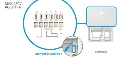

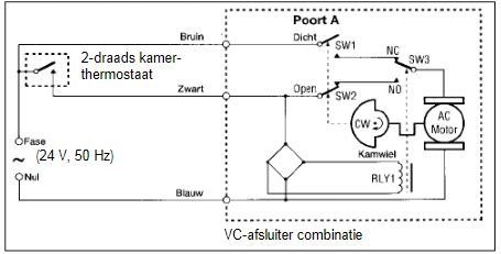

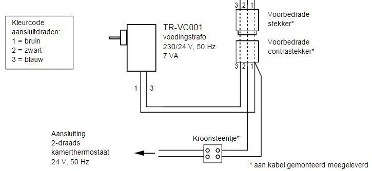

Het mocht wat moeite kosten maar inmiddels heb ik de stadsverwarming aangestuurd door een Honeywell VC-8015 succesvol aangesloten met de Tado via een extensiekit. Ik Heb hieronder de schema's en handleiding voor de volgende tweakert genoteerd :)
De VC-8015 heeft het volgende schema:
VC8015 schema
Het schema van de voorbedrade stekker:
VC8015 Schema voorbedraade aansluiting
Goed om op te merken is dat er dus een thermostaat aansluiting loopt van draad 1 (Bruin) en draad 2 (Zwart) naar (in mijn geval) de Honeywell T87G1006 (On/Off). Op de thermostaat zit draad 1(Bruin) aangesloten op de R (On) en draad 2(Zwart) is aangesloten op de W (Off).
Nu krijg ik het antwoord van @tado support dat:
• Als u een normaal gesloten (NC) -klep gebruikt (de klep is gesloten als de klep stroomloos is), moeten de klemmen 1 en 4 op tado° worden gebruikt.
• Als u een normaal geopende (NO) -klep gebruikt (de klep is open als de klep stroomloos is), moeten de klemmen 1 en 2 op tado° worden gebruikt.
De Honeywell VC8015 is een NC-klep voor zover ik weet en kan vinden, dus volg ik het advies op dat ik dan de 1ste en de 4de pin moet aansluiten.
Tado Extensie Schema
De aansluiting op de extensie kit is dan als volgt:
Draad 1 (Bruin) aangesloten op Pin 1 (COM)
Draad 2 (Zwart) aangesloten op Pin 4 (NO)
Op de L en N aansluiting (Links) van Pin 1 (COM) heb ik een aparte 220v getrokken. De benodigde kabels hiervoor zaten niet bij de Tado extensie kit in de verpakking dus houd hier rekening mee.
Nu kan je de extensie kit koppelen met de internet bridge en kan je draadloos met de thermostaat of de app de Honeywell VC-8015 klep aansturen.
Voor mij is dan de volgende stap om ook de kamers te gaan aansluiten door middel van de slimme radiatorknoppen en zo dus verschillend zones in te richten, zodat in plaats van het hele huis in een keer te verwarmen enkel de gewenste ruimtes verwarmt worden.

  • Cap
Cap
tomtommetje schreef op donderdag 7 maart 2019 @ 20:36:
Ik werk met 3 zones, 3 thermostaten met een zoneklep en 1 extensiekit.
Wanneer het relais van de thermostaat uitschakelt, schakelt de extensiekit niet direct uit, soms helemaal niet en soms wel (bij 'handmatig verwarming uit' bijvoorbeeld). Het niet of niet direct uitschakelen is niet de bedoeling, want de klep wordt nu gesloten, terwijl de pomp door blijft pompen (er blijft warmtevraag).
Het mooiste is, dat wanneer er geen warmtevraag meer is, de extenkit uitschakelt en x seconden later het relais van de (laatste) thermostaat. Dit werkt nu dus niet zo.
Ik heb deze vraag voorgelegd bij Tado. Dit blijkt een probleem te zijn, maar kan niet zo aangepast worden. Het wordt meegenomen in de ontwikkeling.
Geeft dit bij anderen een probleem?
De ketel blijft nu namelijk doorverwarmen, terwijl die zijn warmte niet kwijt kan. Het lijkt mij dat de basis van de relais-functie zou moeten zijn, dat deze simpel samenwerkt met de extensiekit. Als ze gelijktijdig zouden uitschakelen, zou het al een hele verbetering zijn.
@tado is bovenstaande probleem met de combinatie thermostaat, extensiekit + zoneklep nog actueel? Dus dat de thermostaat regelmatig uit klikt waardoor de klep dichtgaat, maar de extensiekit de ketel nog even vrolijk blijft doorstoken?
Wat mij zelf opvalt is dat aan prima gaat: vraag ik warmte via de thermostaat dan klikt deze zodat de klep open gaat, en binnen 30 seconden daarna zegt de extensiekit tegen de ketel "ga stoken". Dat is mooi want de klep is dan al open. :)
Bij uit heb ik nog mijn vraagtekens: de thermostaat klikt en de klep gaat dicht, maar de extensiekit reageert wat trager en ketel blijft vaak nog even doorstoken en de pomp sowieso nog 1 minuut nadraaien. Maar dan is de klep al een halve minuut dicht (en dat vinden pomp en ketel niet lekker als er niet ergens anders nog een verwarming helemaal open staat ;)). Beter is als de thermostaat pas een minuutje later klikt, juist als de ketel al gestopt is en de pomp gestopt is met draaien. Dat is toch een logischere volgorde. Kan er een relais-delay worden ingesteld door de helpdesk?

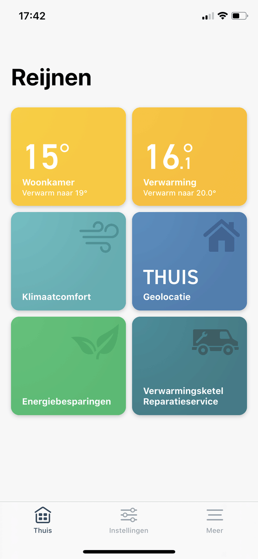

Hoe kan ik precies instellen dat de thermostaat leidend is in mijn kamer?
Heb nu één Tado knop en één thermostaat.
Ik wil dat de verwarming “luistert” naar de thermostaat en zodoende gaat verwarmen of niet.
Beide hebben nu een schema maar dat lijkt mij niet de bedoeling, moet ik het schema van de knop verwijderen?

Famous schreef op woensdag 22 januari 2020 @ 17:09:
Als ze beiden aan dezelfde ruimte toegewezen zijn, gaat dat vanzelf. Ik geloof zelfs dat de thermostaat in principe altijd leidend is, maar dat is meer voor de temperatuurmeting. Als ze in dezelfde ruimte gezet zijn (ook in de app) dan maakt het niet uit waar je de temp verandert, op de knop of op de thermostaat.
Ik heb 3 knoppen en een thermostaat in de woonkamer en ik kan op elk van de 3 knoppen te temp veranderen, maar ze werken dan als één. En het schema staat op de ruimte, niet op elke knop afzonderlijk.

  • Famous
  • Laatst online: 30-10 15:04
Famous
R 400+
mphilipp schreef op woensdag 22 januari 2020 @ 17:35:
Ik heb ze beide Woonkamer genoemd maar zie nergens de optie om ze als één kamer te laten zien (of werken)?
Ze geven ook een andere doeltempratuur aan ondanks ik het schema van de knop heb verwijderd.
In Homekit zie in ze wel beide in de Woonkamer “kamer” staan.
Edit: ze staan beide inderdaad in de woonkamer maar toch andere doeltempratuur?
Afbeeldingslocatie: https://tweakers.net/ext/f/cr45UMX8eJnTZfDuthhltzi5/full.png
[ Voor 3% gewijzigd door Famous op 22-01-2020 17:44 ]

Famous schreef op woensdag 22 januari 2020 @ 17:43:
Nee ze moeten niet beide dezelfde naam hebben, maar je moet ze in dezelfde kamer plaatsen
ga in de app naar instellingen, selecteer dan onder 'Thuis' de optie: Apparaten
Hier zie je de diverse kamers, onder 1 kamer moet je dan je slimme thermostaat en je radiatorknoppen hebben staan, je kan dan ook knoppen in andere kamers hangen als dat nodig is.
Ga vervolgens terug naar instellingen, onder 'Kamers' zie je al je kamers, selecteer de gewenste kamer (woonkamer), kies dan bij 'Metingen' -> Meettoestel het toestel dat je wil gebruiken voor de metingen, dit kan de thermostaat zijn (beste keuze) of een van de knoppen in die kamer
  • Famous
Famous
R 400+
Het is gelukt, bij de kraan stond wel “woonkamer” maar die moest blijkbaar nogmaals aangeklikt worden.
Nu heb ik er maar één tempratuur staan dus denk dat het gaat werken!
Thanks! :)
