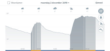

U quote een plaatje uit 2015, toen we iets te agressieve "smoothing" toepasten in de grafieken. Ondertussen is dat opgelost zoals ook in uw eigen screenshot te zien is.Erik1805 schreef op dinsdag 3 december 2019 @ 11:26:
Dat is wel een erg strakke lijn.
Onderstaande is hoe mijn grafiek eruit ziet:

Ik heb tado nu bijna een week in gebruik, wat ik zie is dat hij bijna constant een paar tiende graden boven de ingestelde waarde zit. Ik stel dus de woonkamer bijvoorbeeld in op 19, maar in de praktijk schommelt de temperatuur als 19 eenmaal bereikt is, tussen de 19.2 en 19.6.Verwijderd schreef op donderdag 5 december 2019 @ 16:20:
1) Er is inderdaad een leercurve. Had hetzelfde na aanschaf: doeltemperatuur werd niet bereikt en daarna een overshoot boven de ingestelde temperatuur op een later tijdstip op de avond. Dat is nu stukken minder.
Dat vind ik bijzonder, maar heeft misschien ook met het moduleren te maken? Hij moet misschien een beetje leren hoe mijn CV moduleert?
Is dit ook wat jij bedoelde met de overshoot?
@KoningL Dat is inderdaad wat ik bedoel met overshoot. Als je dan in de grafiek kijkt, dan zul je zien dat er ook na de ingestelde doeltemperatuur wordt doorverwamd op standje 2 of 3 en niet op stand 1 (de lichtste grijstint) wat logischer zou zijn. Heb het idee dat deze overshoots over de tijd wat minder worden, maar dat is ook afhankelijk van de wisselende buitentemperatuur, wel/geen wind, en of ik aan de instellingen zit te prutsen wat de boel eigenlijk ontregelt.

heb je een losse thermometer? hoe warm geeft die aan dat het is ten opzichte van de tadoapp?
maar hoe kun je met 2 radiatoren in dezelfde zone een andere offset instellen, of zijn het 2 losse kamers/zones?
[ Voor 8% gewijzigd door ETH0.1 op 05-12-2019 19:25 ]
Aan de hand van de drie 'vlam'/hitte icoontjes neem ik aan? Laag/medium/hoge warmte vraag?Gravit0n schreef op maandag 2 december 2019 @ 17:25:
In de grafiek waar je kunt zien wanneer je ketel stookt, zie je ook of en hoeveel hij moduleert.

ha, dat was in 2015. Nu ziet mijn lijn er veel meer hobbeliger uit zoals die van jouErik1805 schreef op dinsdag 3 december 2019 @ 11:26:
klikkerdeklik :+
