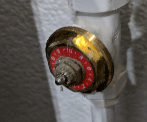

Verwijderd schreef op dinsdag 26 november 2019 @ 09:55:
Hallo allemaal,
Ik maak sinds enige tijd gebruik van Tado en wil nu ook slimme radiatorknoppen toevoegen.
Volgens de instructie op de website van Tado lijk ik een Vaillant aansluiting te hebben en heb ik een adapter nodig. Deze zit niet standaard bij de verpakking.
Ik heb in dit topic gezocht en zag enkel dat iemand in 2017 een soortgelijke aansluiting had en dezelfde vraag heeft gesteld, maar geen antwoord lijkt te hebben ontvangen.
Kan iemand mij bevestigen dat voor mijn situatie inderdaad een adapter voor Vaillant nodig is en indien dat zo is waar ik deze zou kunnen krijgen?
Alvast bedankt.
[Afbeelding: 01][Afbeelding: 02]

@tado
Hebben jullie toevallig ook een antwoord op mijn vraag?

Verwijderd schreef op woensdag 27 november 2019 @ 11:07:
@tado
Bekijk vooral onze radiatorknop compatibiliteitsgids
Op basis van de informatie die we hebben, lijkt uw specifieke ventiel een Vaillant 30,5 mm verbinding te hebben
Voor dit ventiel heeft u een speciale adapter nodig die op een M30x1.5 mm schroefdraad past voor uw Vaillant 30,5 mm ventiel.
U vindt een meer gedetailleerde beschrijving in ons Helpcentrum:
Met welke radiatorkranen zijn de slimme radiatorknoppen compatibel? Heb ik een adapter nodig om de Slimme Radiatorknoppen te monteren?
Helaas kunnen we deze adapters niet aan u leveren omdat we alleen de adapters leveren voor de 10 meest voorkomende ventielen.
Meestal is de adapter die u zoekt, te vinden in bouwmarkten en in sanitair winkels.
Hieronder vindt u een link van een online winkel waar u de adapter kunt vinden die u nodig hebt:
Vaillant naar 30,5 mm adapter
Smarthome Supply

tado schreef op woensdag 27 november 2019 @ 11:09:
Smarthome Supply
Dan weet ik waar ik op moet letten.
Hartelijk bedankt voor de snelle reactie!

  • Mior
  • Laatst online: 13-10 20:13
ETH0.1 schreef op donderdag 28 november 2019 @ 13:13:
Heimeier, als je een warmte service in de buurt hebt, ga daar eens langs :)
Dank voor de tip! Ik heb inderdaad ook naar Heimeier zitten kijken n.a.v. een tip in dit topic.
Mijn kranen zien er zo uit:
Afbeeldingslocatie: http://marc.claranet.nl/kranen.jpg
Ik denk dat dit een verkorte variant is en dat ik dus een 'Afsluiter thermostatisch Calypso recht 1/2" kort Heimeier met artikelnr 3442-02.000' nodig zou hebben. Is er iemand met wat meer kennis die dit kan bevestigen of is een tripje naar een specialist nodig? :)

  • Bo0bz
  • Laatst online: 03-11 18:56
Nielsracing schreef op donderdag 28 november 2019 @ 21:04:
Kan je aangeven welke koppelingen je hebt aangeschaft?
Heb geen artikelnummers maar zijn Heimeijer met M30 aansluiting zodat de tadoknoppen zonder verloopje aangesloten kunnen worden. In de winkel hadden ze genoeg aan foto's van de huidige aansluitingen :)
7360wp | 17*320 OZO | 6* 320 WNW | Loria 6008 | Fujitsu AGYG09LV | Gasloos sinds 10-07-2020 | Kia EV6 84kW
  • Deef_K
  • Laatst online: 23:07
Bo0bz schreef op donderdag 28 november 2019 @ 20:35:
Mooie aanbieding! Ik ben zelf even naar warmteservice gegaan en daar nieuwe kranen gekocht. Had er 5 nodig en was 85 euro kwijt. Vervangen is de moeite niet en kan je een hoop geld schelen! CV uitzetten, leeg laten lopen, oude knop er tussen uit, nieuwe knop er weer tussen met nieuwe afdichtingstape, cv weer vullen en aanzetten. Zelf 2 uurtjes mee bezig geweest.
Persoonlijk was ik gelijk voor danfoss dv gegaan omdat je dan gelijk waterzijdig kan inregelen. Alleen dan red je het niet voor €85
  • Bo0bz
Deef_K schreef op donderdag 28 november 2019 @ 21:13:
Dat kan ook met de Heimeijer alleen een speciale sleutel nodig is me verteld in de winkel. Ik duik komende maand in de CV tuning dus ben benieuwd
  • elcastel
  • Laatst online: 22-10 19:47
Mag ik vragen wat jullie met je warm water doen? Ik heb nu een 'schema' op altijd 55 graden. Is het raadzaam om dit bij te stellen naar 60 graden (ivm legionella)? Ik zie geen voordeel in het tijdelijk verlagen van de temperatuur, ik vind het wel fijn om altijd warm water te hebben. Ik heb een ketel met een expansievat ernaast.
  • Nielsracing
  • Laatst online: 13:02
Heimeier heeft ze ook, Eclipse heten ze dan. Daar kan de Tado op zonder adapters.
  • CenturiesEnd
  • Laatst online: 22-07-2024
Bo0bz schreef op donderdag 28 november 2019 @ 21:22:
Kan ook met een steeksleutel 11.
