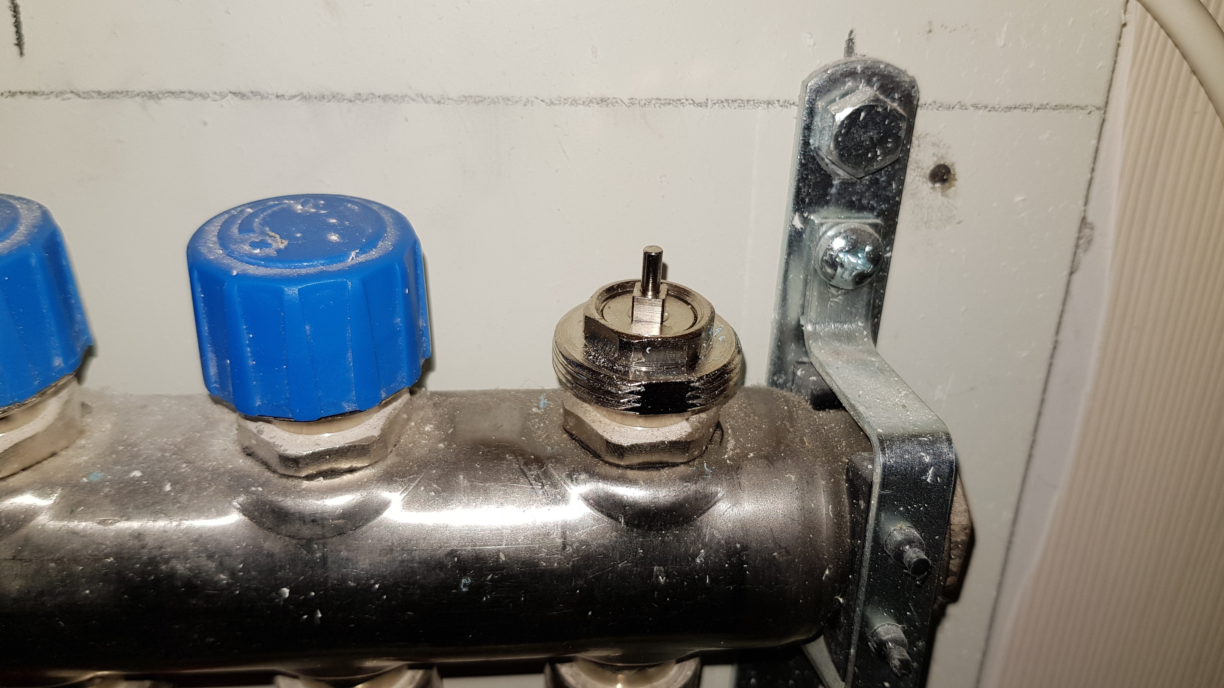

Om hierin nog aan te haken; die kranen heb ik ook. Ze zijn gelijk waterzijdig af te stellen met een tabelletje te vinden op internet. Erg makkelijk. Helaas kwam ik er zelf een maand nadat ik met alle voetventielen bezig ben geweest pas achter. 'beetje weggegooide moeite ;)'
Ik had in de woonkamer 3 handbediende knoppen, maar daarvan kon ik het binnenwerk netjes eruit draaien, en die heimeier knoppen erin draaien.
  • Wonderkip
  • Registratie: November 2019
  • Laatst online: 06-10 23:14
Wonderkip schreef op woensdag 20 november 2019 @ 09:15:
Mocht je dat zelf willen doen..... Haal de druk van je cv dan!!
Dit klinkt interessant. Want dan hoef je niet het systeem af te tappen? In mijn woonkamer zitten nog handbediende knoppen (+/- dus niet thermostatisch?).

MrAcid schreef op woensdag 20 november 2019 @ 10:50:
Haal aub wel het water eruit.. Anders heb je al het cv water in de woonkamer, en dat is nog wel aardig wat volgens mij haha! Ook bij het vervangen met afgetrapte cv kwam er nog water uit, weliswaar zonder druk.

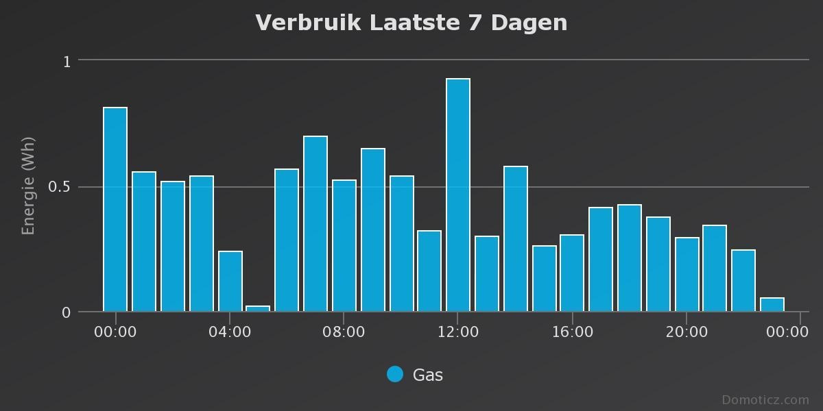

Overigens. Ik heb met enige regelmaat dat de brander wel gewoon uitgaat als de temperatuur van de thermostaat is bereikt. Blijft door de modulerende werking de ketel nou echt de hele dag continue op een laag pitje branden of heeft ie ook wel eens van goh, ik ga een keertje uit.
Tot nu toe geeft Domoticz aan dat ik (slordig afgerond) gemiddeld rond de 0,3 tot 0,5 m3 per uur gebruik om de woonkamer en keuken op 20 graden te houden na het verhitten. Daarbij heb ik in deze vertrekken de Tado radiatorknoppen en staat verder de gewone thermostaatkraan in de slaapkamer een klein beetje na 2. Verder worden de 2 vertrekken die echt op de hoek zitten maar zo'n 4 uur per week op dinsdag verwarmd door Tado. De rest van de tijd staan deze op vorststand.
Het gasverbruik gaat natuurlijk wel in rap tempo omhoog als er een paar graden bij moet, maar het verbruik lijkt me tot nu niet bijzonder slecht gezien de staat van de isolatie. Ik hoop dat Tado dit nog wat zuiniger weet te krijgen dan tot nu toe.
Verbruik 21-11
Het nachtverbruik in het begin is wat hoog omdat ik bezig was om de ketel te tweaken (pompsnelheid verlagen ivm ruisende leidingen, aanpassingen aan de aanvoertemperatuur enz.) en vanwege het feit dat ik daarna in slaap was gevallen op de bank :+ . Verder was ik de rest van de dag thuis.

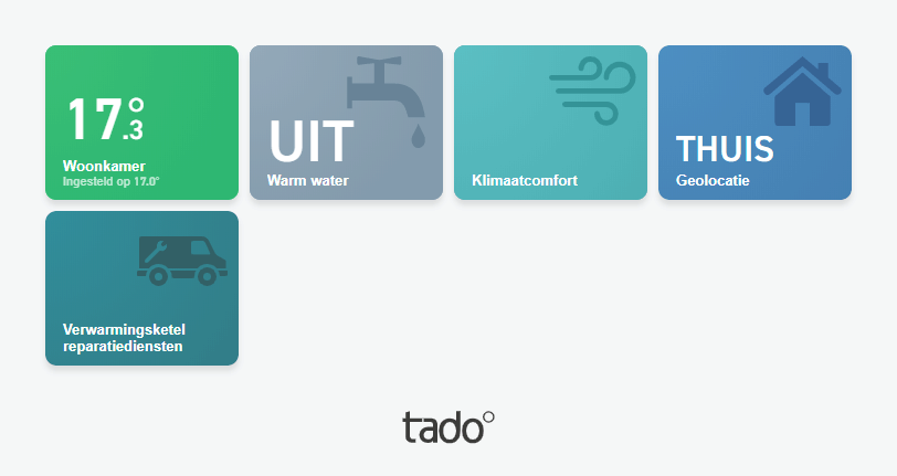

Ik zag dat je via webinterface bij tado wel een icoon hebt voor warm water maar niet in de app. Klopt dat of moet je dat nog ergens instellen?
Electrifying schreef op donderdag 21 november 2019 @ 11:25:
Waar heb jij dan de max temperatuur ingesteld? Als je alleen op het "+" knopje drukt op de ketel kan je de aanvoertemperatuur instellen, de handleiding geeft echter aan dat deze begrenzing alleen werkt voor aan/uit thermostaten.
In de ketelinstellingen vond ik bij de gebruikersinstellingen wel een "Max aanvoertemperatuur voor groep". Maar nou is de vraag, wat verstaat Remeha onder "groep" in deze context? Daarbij, ik heb deze instelling momenteel ingesteld op 75 graden, maar dit wordt gewoon straal genegeerd door de ketel. Ik vermoed dat Tado hem dus overruled. Heb de thermostaat vrijdag gereset en opnieuw handmatig ingesteld op D01, dus ik denk dat Tado nog mijn woning aan het leren is (Jaren 30 hoekwoning, matig/slecht geïsoleerd, enkel glas). Ik denk dat het wel gaat verbeteren. Hoelang deed Tado er bij jullie over om het huis te leren?
Op mijn Remeha ketel zelf met een instelbare range van 55-85 graden, in mijn geval P1. We hebben onderling verschillende ketels; mijn Remeha Avanta 24c uit 2009 heeft geen begrenzing voor alleen aan/uit of groepen voor zover ik weet. Ik heb een appartement van 80m2 uit 1960, redelijk goed geïsoleerd. Ik zal vanwege de isolatie en het kleinere woonoppervlak met een lagere aanvoertemperatuur kunnen volstaan dan in jouw geval: grotere (hoek)woning dus langere stooklijn, mindere isolatie dus meer warmtevraag en -afname.
Heb het tado systeem ongeveer een maand, maar sinds een aantal weken volledig operationeel. Denk inderdaad dat het systeem nog aan het leren is. De temperatuursverandering vanwege het seizoen de afgelopen weken, speelt ook een rol.
[ Voor 9% gewijzigd door Verwijderd op 21-11-2019 13:39 ]
  • Electrifying
  • Laatst online: 02-10 10:57
Erik1805 schreef op donderdag 21 november 2019 @ 12:05:
Voor tapwater?
Als je dat kraan icoontje bedoeld in de grafiek, die is bij mij gewoon aanwezig (iOS). Als je het over het icoontje hebt voor het aan/uit zetten van de tapwater voorziening, die zie ik bij beiden ook gewoon.
  • Erik1805
  • Laatst online: 21:35
Electrifying schreef op donderdag 21 november 2019 @ 13:12:
Voor tapwater?
Ik heb dit, iOS bedoel met aan en uitzetten
Afbeeldingslocatie: https://tweakers.net/ext/f/ri1BXbUxJaQkNMbRFwtfLSwA/thumb.png
En dit via web:
Afbeeldingslocatie: https://tweakers.net/ext/f/NF4dMTQNSeisvZLXZaryik8H/thumb.png
[ Voor 15% gewijzigd door Erik1805 op 21-11-2019 14:09 ]
  • Electrifying
Erik1805 schreef op donderdag 21 november 2019 @ 13:38:
Staat er wel "Warm Water" onder instellingen in iOS? En anders, heb je het kopje Instellingen->Warm Water wel onder de webapp staan?
Anders even de Tado app killen. Ik merk dat ie soms de temperatuur ook niet update op een tegel totdat ik de app even kill en opnieuw opstart. Misschien moet je app dus even refreshen. :)
  • Erik1805
Electrifying schreef op donderdag 21 november 2019 @ 14:13:
Thanks. killen van de app was de oplossing :)
Nog een vraag,
Is het zo dat de tado de ketel continu een warmte aanvraag doet? Heb het idee dat mijn ketel continu brandt.
Afbeeldingslocatie: https://tweakers.net/ext/f/RCKqMghiXWaXTvWvoAGzvKS5/thumb.png
[ Voor 21% gewijzigd door Erik1805 op 21-11-2019 20:19 ]

Ter verduidelijking hierbij foto's van onze vloerverwarming (verdelers);
Begane grond;
Verdeler overzicht
van links naar rechts; groep 1/2/3 behoren bij de woonkamer, groep 4 betreft de (open) keuken en groep 5 behoort bij de hal/toilet
Etage;
Etage
de groep rechts zonder "smart" knop is de badkamer en staat 24/7 geheel open
Detail;
Verdeler dichtbij
Alvast bedankt voor jullie hulp!

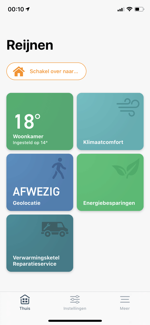

  • Famous
  • Laatst online: 30-09 15:42
Famous
R 400+
Denk je te besparen..
Met afwezigheid modus nog 18 graden houden terwijl die aanzienlijk minder staat .,
Afbeeldingslocatie: https://tweakers.net/ext/f/MbSBsBGnXVCnoAgoqCRdfsPg/full.png
  • golles
  • Laatst online: 26-08 13:25
M@rijn schreef op zaterdag 23 november 2019 @ 23:57:
Ik ben het nog niet tegengekomen in de app :) en ik heb toch de v3+ app, k zie/heb ook geen andere mogelijkheden voor abbo/upgrades. Dus ik vermoed dat ik alles al zou moeten hebben :)
Ik zie dat als ik van huis ben, via de geofence krijg ik een notificatie met herinnering om op dat knopje te drukken (heb geen abonnement).
  • JBS
JBS
Famous schreef op zondag 24 november 2019 @ 00:15:
18 graden is de huidige temperatuur. Niet de doel temperatuur.
