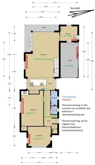

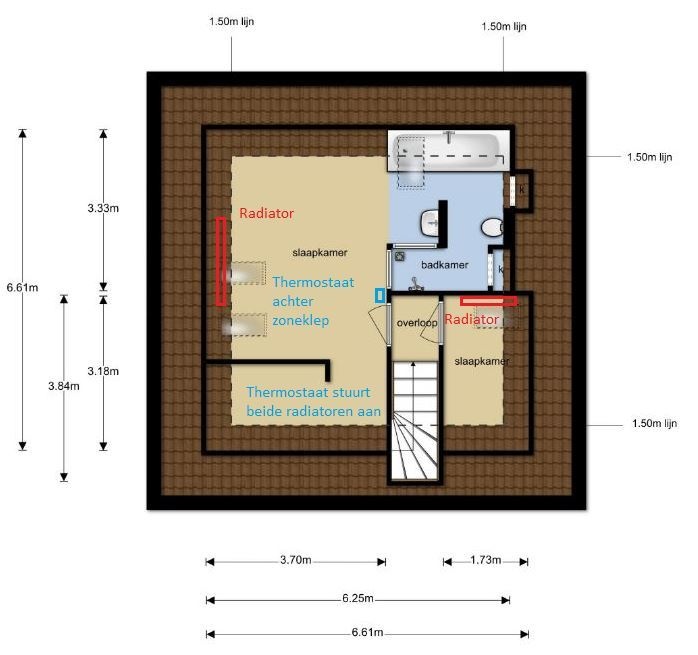

Ik zal mij ook eens melden. Wij zijn onlangs verhuisd naar een nieuwe woning. Deze heeft beneden vloerverwarming (woonkamer + hal) en radiatoren (alle kamers). Bovenverdieping heeft een aparte thermostaat met radiatoren (inclusief zoneklep).
Momenteel ervaren wij het probleem dat wij de voorkamers (slaapkamer en kantoor) niet warm krijgen, echter doordat de achterkamer (woonkamer) op het zuid/zuidwesten gericht is staat hier de zon op merendeel van de dag en dus lekker warm. Hier hangt ook de thermostaat voor beneden. Je voelt het al, de ketel peutert uit zijn neus en de voorkamers worden dus niet verwarmd.
Nu ben ik aan het kijken naar een TADO systeem om de radiatoren aan te gaan sturen. Momenteel zit er op de vloerverwarming geen zoneklep, maar een thermostaatknop. Is het ook mogelijk om toch het TADO systeem te gebruiken zonder de vloerverwarming eerst aan te sturen met een zoneklep? Ik ben mij er van bewust dat dit in eerste instantie geen ideale situatie is want als de ketel draait krijgt de vloerverwarming ook altijd water. Is het een idee om deze eerst te knijpen kwa temperatuur om de woonkamer niet te warm te laten worden?
Het is een in 2009 compleet verbouwde woning met alle isolatiematerialen van dien, echter wordt het in de voorkamers niet warmer dan 18 graden.
Indien gewenst zijn er overzichtstekeningen.

Breaker schreef op maandag 11 november 2019 @ 08:41:
Een zoneklep bij de vloerverwarming beneden hoort VOOR de thermostaatknop van de vloerverwarming te komen, niet in plaats van.
Ter vervanging hiervan kun je ook besluiten (zonder zoneklep) de vloerverwarmingspomp aan/uit te laten schakelen door de thermostaat, via het mechanisme wat bedoeld is voor de zoneklep. Dit is officieel niet ondersteund door Tado, maar werkt bij meerdere Tweakers wel. Zo draait de vloer niet mee bij verwarmen van andere ruimtes.
Voor beide situaties heb je wel een extensiekit nodig, want de thermostaat kan alleen de ketel bedienen OF die pomp/zoneklep aan/uit zetten. De extensiekit zal dan de ketel aansturen.
Je kunt vervolgens met Tado radiatorknoppen in de koude kamers zorgen dat daar bijgestookt wordt. Dan moeten alle andere kamers wel thermostatische kranen hebben die dus vanzelf dicht knijpen wanneer de temperatuur bereikt is.
Mocht je de zoneklep boven willen behouden (kan meestal ook manueel permanent open worden gezet), dan moet je daar ook nog een thermostaat hangen. Hoeveel andere verwarmingen verder nog voorzien zouden moeten worden van knoppen is me aan de hand van de informatie niet duidelijk. Overzichtstekening is altijd welkom (ook bij communicatie naar de helpdesk!).
  • Breaker
FrenzyFreak schreef op maandag 11 november 2019 @ 13:20:
Klopt, was mij bekend.
FrenzyFreak schreef op maandag 11 november 2019 @ 13:20:Ter vervanging hiervan kun je ook besluiten (zonder zoneklep) de vloerverwarmingspomp aan/uit te laten schakelen door de thermostaat, via het mechanisme wat bedoeld is voor de zoneklep. Dit is officieel niet ondersteund door Tado, maar werkt bij meerdere Tweakers wel. Zo draait de vloer niet mee bij verwarmen van andere ruimtes.
Ik las daar wel over dat als een pomp langere tijd niet geschakeld wordt deze van binnen zou kunnen roesten? Indien fabel kan ik die altijd gaan aansturen en de extensiekit aan de ketel hangen.
FrenzyFreak schreef op maandag 11 november 2019 @ 13:20:Voor beide situaties heb je wel een extensiekit nodig, want de thermostaat kan alleen de ketel bedienen OF die pomp/zoneklep aan/uit zetten. De extensiekit zal dan de ketel aansturen.
Klopt.
FrenzyFreak schreef op maandag 11 november 2019 @ 13:20:Je kunt vervolgens met Tado radiatorknoppen in de koude kamers zorgen dat daar bijgestookt wordt. Dan moeten alle andere kamers wel thermostatische kranen hebben die dus vanzelf dicht knijpen wanneer de temperatuur bereikt is.
Op alle radiatoren komen TADO knoppen. Volgens de informatie die ik van TADO heb is alles compatible in mijn huis :)
Voor boven komt een multizone thermostaatuitbreiding om de bestaande zoneklep aan te sturen.
Bovenverdieping:
verwarming boven
Beneden verdieping
verwarming beneden

  • FrenzyFreak
  • Laatst online: 04-11 22:43
Breaker schreef op maandag 11 november 2019 @ 13:44:
Bovenverdieping:
[Afbeelding: verwarming boven]
Beneden verdieping
[Afbeelding: verwarming beneden]
Er bestaat inderdaad een kans dat de pomp in de zomer vastloopt, dit zal meer vanwege troep in de leiding zijn dan roest mag ik hopen. Een combinatie met iets van Domotica zou dat kunnen verhelpen. Sommige temperatuurgeregelde pompschakelaars zetten 2min per dag of 5min per week de pomp aan, anderen weer juist helemaal niet. Wie moet je geloven? Ik weet het ook niet... :?
Afgaand op de tekening zou je de kamers op de bovenverdieping ook alleen kunnen laten regelen door de thermostaatknoppen zonder de losse thermostaat, aangezien er maar 1 verwarming per ruimte is. Een zone maken met de 2e radiator in een (totaal gescheiden) kleine slaapkamer lijkt me niet veel toevoegen. Dan kun je die zoneklep beter permanent opendraaien, de radiatoren draaien zichzelf toch dicht en houden zo het warme water tegen.
Beneden kun je in de woonkamer eventueel de vloerverwarming en de radiator in aparte groepen zetten. Vloerverwarming is veel langzamer, dus die moet langer op een kleiner vuurtje stoken. Dan kan de radiator (bijvoorbeeld) op 19, terwijl de vloerverwarming tot 20 gaat. Zo vangt de radiator schommelingen op of snelle warmtevraag, terwijl hij de vloer wel toestaat om langzaam warm te worden.
Bij vloerverwarming en radiator in dezelfde groep vermoed ik dat de radiator de kamer verwarmt en de ketel stopt met stoken voor de vloer op temperatuur komt. Vervolgens zitten de kamers met alleen vloerverwarming dan ook in de kou. Dat wordt een beetje experimenteren.

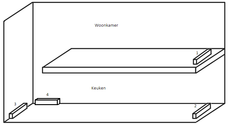

Ik heb sinds kort mijn tado systeem uitgebreid van 1 zone naar een zone per kamer, maar vanwege de indeling van onze woonkamer en keuken ben ik benieuwd aan welke zone ik de radiatoren moet toevoegen. Allereerst even een plaatje om de situatie duidelijk te maken:
Woonkamer en keuken radiatoren
De woonkamer en keuken liggen boven elkaar met een vide. Beide ruimtes hebben een losse thermostaat. Overal waar een radiator is, is ook een raam van vloer tot plafond. Puur op locatie zou je verwachten dat radiator 1 in de woonkamer hoort, en radiator 2,3 en 4 in de keuken. De warmte van radiator 3 en 4 gaat echter ook grotendeels naar boven de woonkamer in. Ik zou ze bij de woonkamer kunnen voegen, maar dan zou het in die hoek ook weer wat kouder kunnen worden als het in de woonkamer warm genoeg is. Mijn huidige oplossing is dat 1 en 3 bij de woonkamer horen en 2 en 4 bij de keuken. Ik heb echter geen idee of dit een optimale oplossing is.
Hoe zouden jullie dit inrichten?

Janoz schreef op vrijdag 15 november 2019 @ 12:11:
warme lucht stijgt op, ik zou beginnen met proberen 1,3 en 4 in 1 zone te hangen met een wandthermostaat als centraal meetpunt
2 in de keuken zone, een eens kijken hoe dat uitpakt

ETH0.1 schreef op vrijdag 15 november 2019 @ 13:15:
Dat zou ik ook denken, maar ik vraag me af of alleen radiator 2 genoeg is om het ook in de keuken behagelijk te krijgen.

Janoz schreef op vrijdag 15 november 2019 @ 14:49:
kwestie van proberen, meten is weten :)

Ik heb me inmiddels ook in tado verdiept, vooral nu we door een baby graag de babykamer en badkamer goed willen verwarmen. Door maar 1 thermostaat nu is dat geen optie, de verwarming valt te snel uit als de kinderkamer nog niet de juiste temperatuur heeft.
We hebben beneden nu vloerverwarming icm radiatoren. Verder overal enkel radiatoren.
Nu zou de vloerverwarming toch moeten schakelen via de thermostaat in de kamer? Nu is het overigens een nefit systeem. Mij lijkt dan dat tado dit zal overnemen. Als ik het lees zou je echter alsnog een extension kit nodig hebben (die ik dan bij de cv ketel, bedraad, moet hangen).
De thermostaat en radiatorknoppen vervangen lukt mij nog wel, de extension kit lijkt me wel lastiger...
Heb deze site: https://support.tado.com/hc/nl/articles/360026206772 overigens gelezen. Ik verwacht dus alleen dat een thermostaat de vloerverwarming kan schakelen, omdat ik anders niet zou weten hoe het nu werkt. Helaas ben ik niet zo technisch 8)7

Tonkey schreef op zaterdag 16 november 2019 @ 07:59:
Lees ook:
tado in "Tado Smart Thermostat Topic"
Ik zou vooral aanraden om contact op te nemen met www.wifithermostaten.nl, vraag naar tado en een combinatie van vloerverwarming en radiatoren.
Wat u vooral moet uitzoeken of u een draad kan trekken tussen de thermostaat en de plek waar de vloerverwarmingsverdeler zit.

Na 'n hoop gelezen te hebben en van de support begrepen te hebben dat ons scenario kan werken hebben we ons huis ook voorzien van 'n stel thermostaten en radiatorknoppen. Helaas lukt het me nog niet om het geheel nu goed aangestuurd te krijgen.
In ons huis hebben we stadsverwarming met 'n hoofdklep welke wordt aangestuurd door de 'hoofdthermostaat' (nu een Tado), verder willen we in een aantal kamers de temperatuur nog los kunnen regelen. Hierbij moet dan de extra thermostaat van de kamer, zodra er warmtevraag is, de hoofdthermostaat vertellen de hoofdkraan te openen. Hoewel dit een opzet lijkt te zijn die ondersteund wordt kan ik niet echt vinden hoe dit nu ingesteld te krijgen. Is er hier toevallig iemand die met een soortgelijk scenario heeft gewerkt?
Edit: onverwacht zojuist nog wat van de helpdesk gehoord; blijkbaar is dit iets wat zij instellen en stond het precies verkeerd om. Na deze wijziging werkt het wel naar behoren. Wel wat jammer dat je dit niet zelf kunt configureren; je bent afhankelijk van Tado support.

Ik ben van plan het Tado systeem af te nemen. Dit doe icm vloerverwarming. In dit topic is daar genoeg over te vinden. Ik heb alleen nog een enkel onduidelijk punt.
Situatie:
- op de begane grond volledig vloerverwarming
- boven radiatoren
Ik wil 4 radiatorknoppen aanschaffen, 1x thermostaat + bridge en extensiekit.
Dit betekent dat de thermosstaat met kabel wordt verbonden aan de zoneklep. En de knoppen aan de extensiekit. Werkt dit?
Of moet er een 2e thermosstaat bij om de sturing met extensiekit en radiatorknoppen te regelen?
