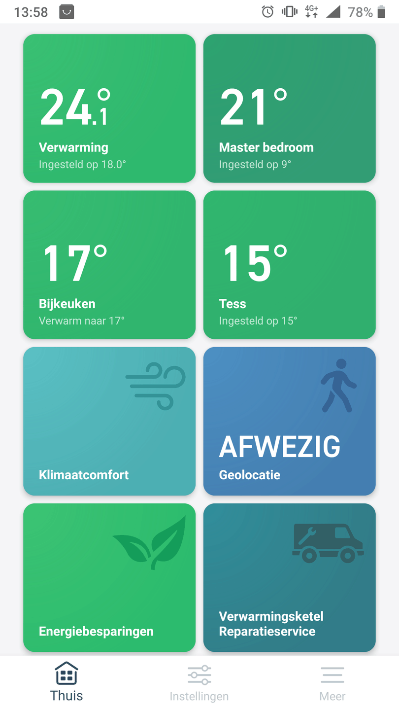

  • robkrekel
  • Laatst online: 05-11 13:28
Sabbi schreef op woensdag 23 oktober 2019 @ 08:03:
Je moet zonder auto-assist zelf van afwezig naar aanwezig zetten. Het slimme schema wordt alleen gevolgd als je aanwezig bent.
Ja, maar hoe dan?

robkrekel schreef op woensdag 23 oktober 2019 @ 08:10:
Ja, maar hoe dan?
Het probleem is wel opgelost door in het slimme schema in een tijdsblok bij geavanceerde instelling de locatiegebaseerde controle uit te zetten.
Ik heb zelf wel auto-assist dus weet het niet 100% zeker maar dit kan je toch met de home/away tegel doen?
  • robkrekel
Nou, ik denk inmiddels niet meer dan?
(de houtkachel staat aan, daarom is het wat warm)
Afbeeldingslocatie: https://tweakers.net/ext/f/X3mIelyGWEGAwUEqztlgYbEE/thumb.png
Afbeeldingslocatie: https://tweakers.net/ext/f/DdtVMg2nMhH5i9nxD6ZK2Oop/thumb.png

  • Sabbi
  • Laatst online: 22:48
Sabbi
je denkt aan mij.
robkrekel schreef op woensdag 23 oktober 2019 @ 14:04:
Aan je screenshots te zien en nu ik je comments teruglees zie ik dat je helemaal niet thuis bent, natuurlijk gaat hij in dan away-mode. :+
Auto-assist uit is niet hetzelfde als Geofencing uit. Met geofencing aan verwacht hij natuurlijk wel dat er iemand thuis is voordat hij gaat stoken.

Sabbi schreef op woensdag 23 oktober 2019 @ 16:18:
Geofencing staat uit, omdat ik vaak niet heel ver van huis ben (binnen 100-200 meter) heeft dat niet zoveel nut. Wifi gebruik ik ook niet thuis, die is trager dan 4G }:|
Maar als ik morgen weer eens thuis ben en er aan denk zal ik eens verder kijken :P

WTF... Vorig jaar en jaar daarvoor in het oude huis veel gedoe gehad met wegvallende verbinding en ook hier op GoT over gemeld. Van alles geprobeerd en bleef maar bestaan. In april verhuisd en in her nieuwe huis op 1x na nooit problemen gehad. Nu wordt het koud buiten en wat denk je, ineens ligt Tado er iedere nacht weer uit! Heel irritant aangezien we een souterrain woning hebben en de kinderen daar slapen. Heb de router, powercable, plek in huis en noem maar op allemaal al vervangen... Kan het zijn dat de Tado bridge gewoon brak is?
@tado dit is echt niet normaal
Ich liebe es wenn ein plan funktioniert
  • tado
  • Registratie: Februari 2016
tado
Bedrijfsaccount tado
Sanderrr schreef op donderdag 24 oktober 2019 @ 06:57:
Dit ligt zo goed als nooit aan de hardware, maar via dit forum heb ik geen toegang tot uw account dus u kunt altijd overwegen om contact op te nemen via ons contactformulier: https://support-request.tado.com/#/contact?locale=nl

endness schreef op woensdag 23 oktober 2019 @ 11:11:
Is er recentelijk iets gewijzigd in de manier waarop Tado omgaat met handmatige wijzigingen? In mijn schema gaat om 9 uur de temperatuur naar 20 graden, omdat ik vaak voor die tijd naar mijn werk ben. Soms ben ik echter 10 minuten later weg, maar vind ik het zonde om voor die korte tijd de ketel aan te laten springen. Ik stel dan om enkele minuten over 9 de temperatuur handmatig in op een lagere temperatuur om dit te voorkomen.
Ik merk nu echter dat het vervolgens geen verschil maakt als de auto-assist mij op afwezig zet. Hij laat dan de door mij ingestelde temperatuur staan, in plaats van dat de "away-temperatuur" wordt gebruikt. Is dit aan te passen? Ik meen me te herinneren dat dit afgelopen jaar anders was.
@tado Kun je hier misschien een reactie op geven? Ik heb bijna een week geleden gemaild, maar ook daar geen reactie op. Overigens, als ik vanuit Home Assistant de temperatuur wijzig zie ik hetzelfde gedrag. Vroeger was de "tado mode" beschikbaar, maar die lijkt er nu niet meer te zijn?
  • tado
tado
endness schreef op donderdag 24 oktober 2019 @ 15:37:
U heeft waarschijnlijk een "feature request" ingediend. Die bekijken we niet tijdens het verwarmingsseizoen vanwege de hoge hoeveelheid aanvragen. U heeft hier dan ook direct een automatische mail op gehad.
Wij hebben niets aangepast ten opzichte van vorig jaar ?
Heeft u de app van V3 naar V3+ geupdate ? Dan is het gedrag namelijk wel aangepast.
Ik zou aanraden om een tijdsblok te maken die niet kijkt naar uw aanwezigheid. Bijvoorbeeld een blok van 1 uur waar de verwarming uit staat ook al bent u aanwezig. Op die manier hoeft u niets te doen om de ketel uit te houden.
Op dagen dat u wel aanwezig bent is uw huis al genoeg verwarmd voor dit uurtje zodat het niet teveel afkoelt.

tado schreef op donderdag 24 oktober 2019 @ 15:45:
Nee, ik heb een vraag gesteld, niet per se een feature request. Ik heb sinds vorig jaar november de V3+, daar is verder niks in gewijzigd. Klopt mijn observatie? Kort samengevat: als ik de temperatuur via de app aanpas, en vervolgens stelt de auto-assist/geofence mij automatisch in op afwezig, blijft deze temperatuur vastgehouden tot ik deze handmatig cancel.

endness schreef op donderdag 24 oktober 2019 @ 15:51:
Ja, zo hoort V3+ handmatige modus te werken.
Maar zodra de handmatige modus is afgelopen gaat hij weer naar AUTO en als u dan afwezig bent dan zal hij afwezig zijn.
Dus gewoon een timer van 1 uur instellen en het zou moeten werken met uw wensen.

tado schreef op donderdag 24 oktober 2019 @ 15:52:
Een timer instellen vanuit Home Assistant wordt een interessante ;). Ik meen me echt te herinneren dat deze functionaliteit vorig jaar anders was, maar ik zal er wel naast zitten.
