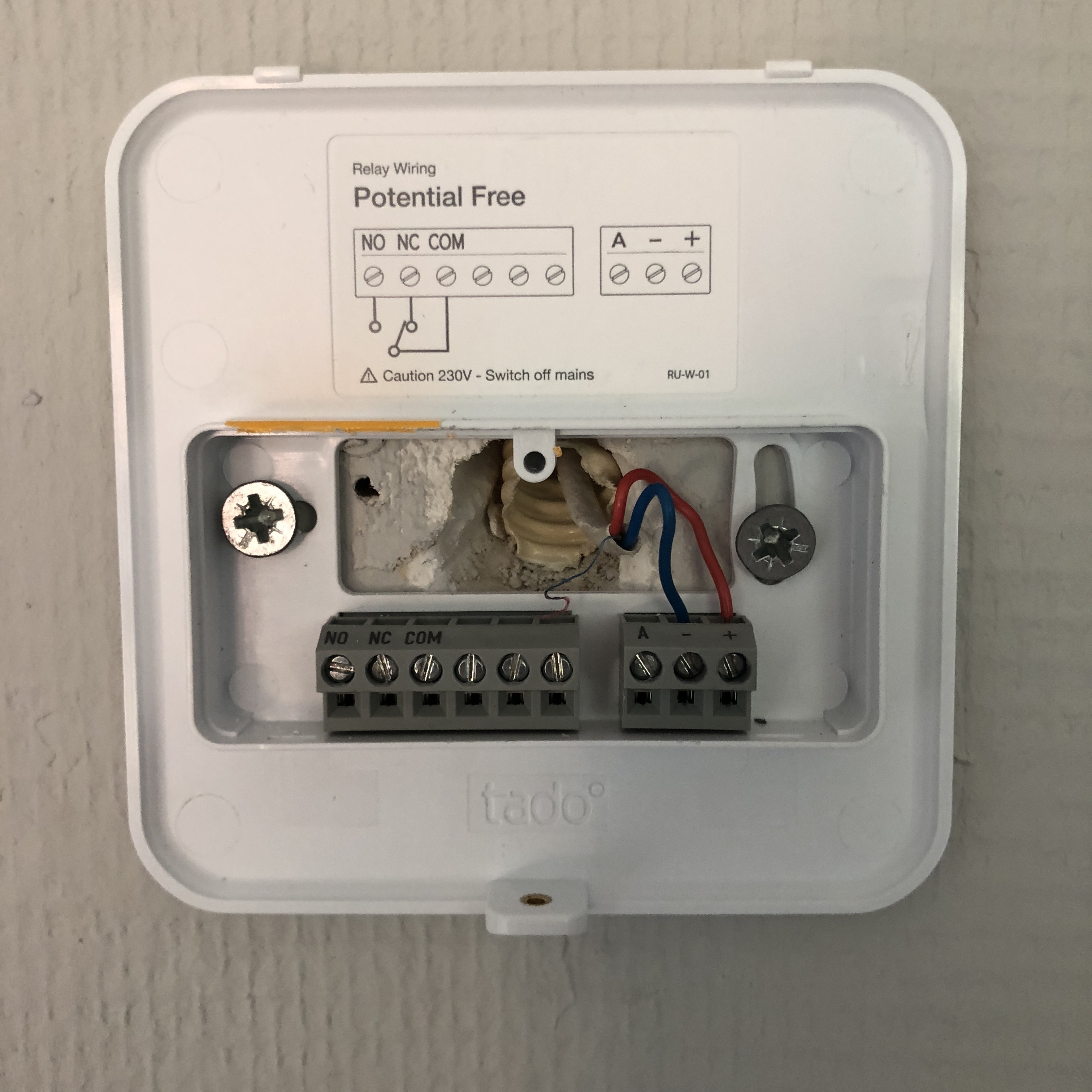

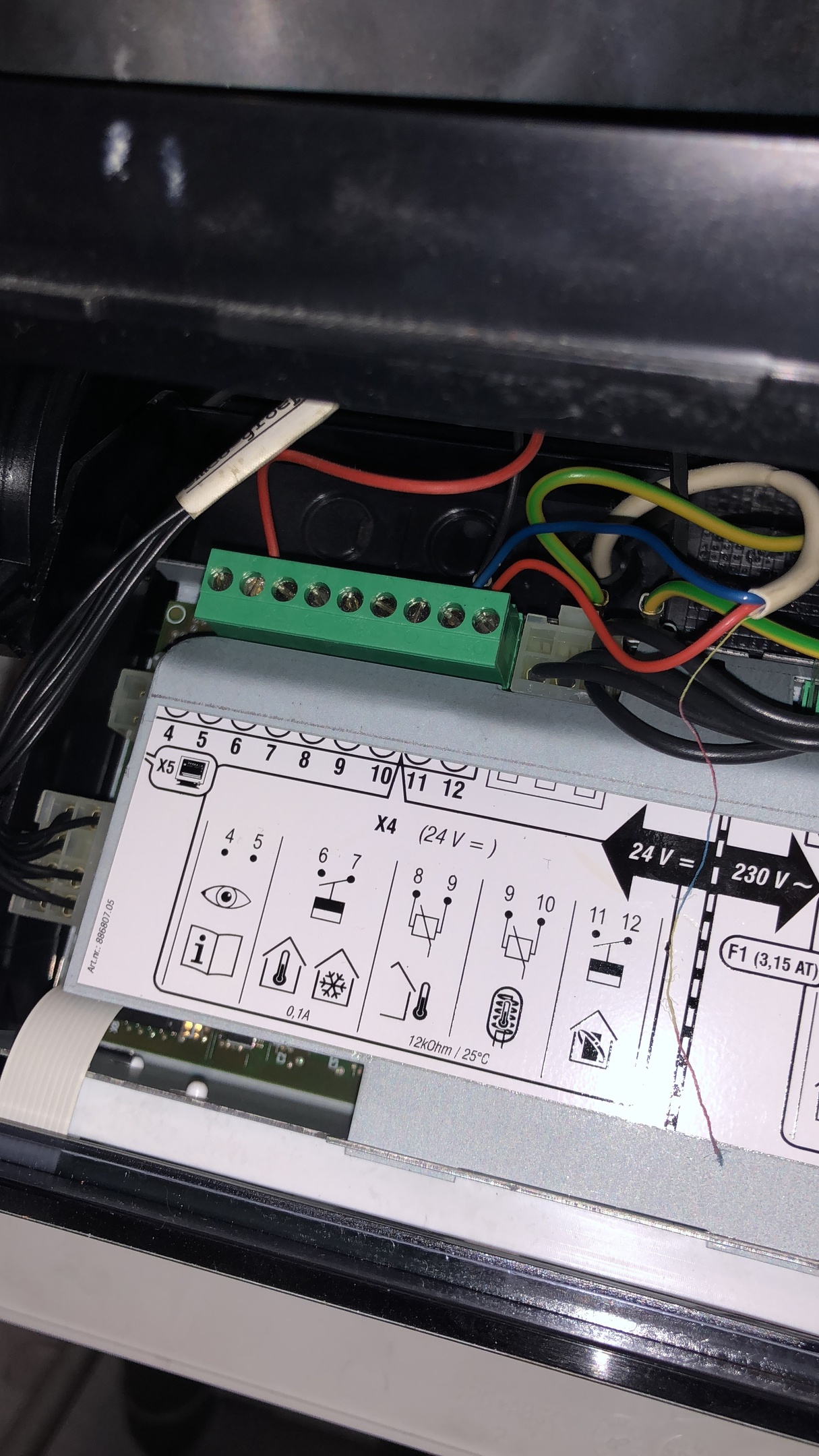

tado schreef op woensdag 25 september 2019 @ 17:42:
Als u "fail" te zien krijgt vermoed ik dat er iets fout staat ingesteld.
Weet u zeker dat u "EKx" invoert ? Om aan te geven dat er geen Extensiekit is?
Voor opentherm: D01, HC1, EKx, HWv
Mocht u er niet uitkomen, graag foto's van bedrading in ketel en bedrading in tado hier plaatsen of insturen via het contactformulier.
Ik zou ook niet blind vertrouwen op de installateur die zegt "Het staat sowieso goed", mijn ervaring zegt me dat het helaas toch vaak fout gaat bij de bedrading in ketels/tado's.
Haal de stekker uit de ketel. Daarna is het geen probleem om de ketel open te maken. Zoek eventueel online naar de handleiding van uw ketel om te zien hoe die open gaat.
Dat zijn echt de waardes die ik invul.
Als ik het na 'fail' nog eens probeer, dan laat hij alle waarden staan, behalve HC01, die staat iedere keer weer op HC06.
Thermostaat
Afbeeldingslocatie: https://tweakers.net/ext/f/qJcLiMsnt4G8RRdygEnBbGlg/thumb.jpg
Ketel
Afbeeldingslocatie: https://tweakers.net/ext/f/k4l6E0JjNzxB9IDnKGslxEAk/thumb.jpg
Volgens mij staan beide goed.
Toch krijg ik nog steeds 'fail' na het instellen van OpenTherm via D01, HC1, EKx, HWv

G33st schreef op woensdag 25 september 2019 @ 17:47:
Thermostaat
Ketel
Bedrading lijkt inderdaad goed. Ben ik geneigd om te zeggen dat de Tado defect is....
Enige wat je nog kunt proberen, is de dichter bij de Bridge te houden en de instellingen op te slaan?
Thermostaat
Ketel
Ik denk dat daar de fout zit. HC6
Graag contact opnemen via het contactformulier. Stuur ook de foto's mee. Wij kijken dan vanaf onze kant naar de communicatie tussen ketel en tado.

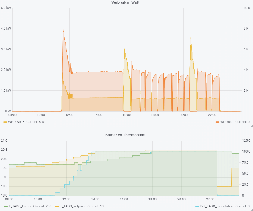

  • Chris_82
  • Registratie: Oktober 2017
  • Laatst online: 07-11 20:59
WP samen met tado bij +10 buiten
@sgsdebruijn, helemaal zonder een beetje aan/uit gaat nooit lukken met een WP bij deze buitentemperaturen. Zoals je ziet in dit bovenstaande voorbeeld van eergisteren heb ik ook dat de WP af en toe uit gaat terwijl er wel warmtevraag is, met runs van > 20 min of langer.
Om dit te bereiken heb ik -simpel gesteld- 2 zaken aangepast:
1. stooklijn omhoog totdat er WP-runs van >20 min zijn (T-aanvoer en afgifte afstemmen op minimum WP vermogen bij +10 graden)
2. 1 graad nachtverlaging en in 0.1 stapjes weer langzaam omhoog (minimaal 0.5 uur per stapje) zodat er warmtevraag blijft overdag.
Hoe ziet jouw log van de tado-%-modulation er uit? (screenshot van de app/Domoticz)
Let the first principles be with you.
