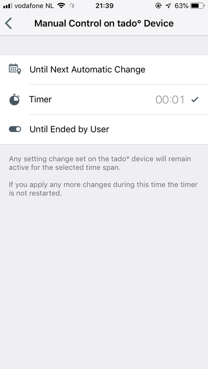

Iemand bekend met een truc om de fysieke knoppen te disablen? Onze baby heeft inmiddels leren kruipen en er is niks nu zo interessant om midden in de zomer alle kachels aan te zetten door aan Tado te draaien... |:(
  • JBS
JBS
rolandb schreef op zaterdag 3 augustus 2019 @ 07:35:
Echt uit kan niet zonder de batterijen eruit te halen. Je zou de instelling "Handmatige bediening op het Tado apparatuur" voor de betreffende knop(pen) op timer van 1 seconde kunnen zetten.
  • rolandb
  • Laatst online: 01-09-2024
rolandb
JBS schreef op zaterdag 3 augustus 2019 @ 08:43:
Slim! Thanks.
Kan hem echter enkel per kamer doen (en niet per knop volgens mij). Timer moet ik minimaal op 1 minuut zetten.
  • tado
  • Registratie: Februari 2016
tado
Bedrijfsaccount tado
rolandb schreef op zaterdag 3 augustus 2019 @ 09:03:
Slim! Thanks.
Kan inderdaad alleen per kamer. Maar dan zal deze instelling gelden voor alle knoppen die toegevoegd zijn aan die kamer.

  • Sander
Bij ons staan ze sinds kinderen ook standard op 1 minuut voordat ze terug gaan, nog steeds irritant want ook nu in de zomer gaat de CV ketel dan toch even aanslaan als het in huis < 25 is en de knop naar 25 gedraaid wordt. Totaal disbalen zou fijner zijn.
  • Raindeer
  • Laatst online: 04-11 11:28
Raindeer
Je zou willen dat je in de app kunt instellen dat handmatige bediening niet mogelijk is. En ook dat er een super-user is die de uiteindelijke macht heeft.
Jouw probleem speelt bij veel Tado gebruikers in vergelijkbare vorm. Tieners en echtegenote(n/s) blijken veelal niet in staat om de briljantheid van een slimme thermostaat en de door de huis-Tweaker ingestelde temperatuur te begrijpen. Of ze zijn van mening dat in een kamer waar het 21 graden is, de verwarming warm moet aanvoelen, omdat het buiten koud is. Deze sujetten denken dan de temperatuur handmatig dan wel in app te kunnen veranderen naar 25 graden, zodat het sneller warm wordt in huis. In dergelijke gevallen zou het nuttig kunnen zijn om handmatige bediening onmogelijk te maken of om de instellingen gekozen door lager geklasseerde gebruikers te laten reviewen door een hoger geplaatste. Helemaal mooi zou zijn als het systeeem blijft doorgeven dat de instelling op 25 graden gezet is, maar deze in de praktijk alleen even de radiatoren verwarmd en daarna weer de ingestelde 20,5 graad vasthoudt. 8)7
  • woekele
woekele
woekele
Sander schreef op woensdag 14 augustus 2019 @ 14:39:
njah bij mij werkt de truc dus uberhaupt niet. Heb jij een programma actief of heb je het op handmatig en uitgeschakeld staan?
  • Sander
woekele schreef op woensdag 14 augustus 2019 @ 17:37:
Staat gewoon een normaal schema achter een daar valt hij inderdaad op terug.
