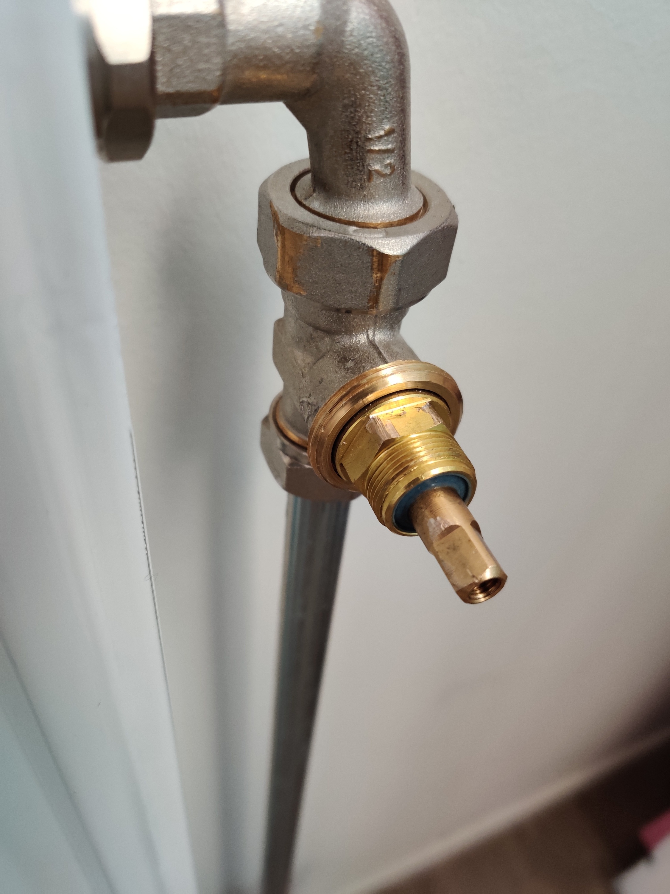

Iemand enig idee hoe ik hier de tado radiatorknop op krijg? Moet ik er nog iets afdraaien? Geen van de meegeleverde adapters lijkt te passen.
Radiatorkraan

mrVB schreef op vrijdag 14 juni 2019 @ 20:51:
[Afbeelding: Radiatorkraan]
Dit is geen thermostatische kraan, maar een gewone kraan. Je moet zoiets hebben: https://www.warmteservice...raan-recht-1-2/p/44852205
En dan met een m3 aansluiting voor de knop.

  • Laatst online: 08-10 15:49
ardvark99 schreef op zaterdag 15 juni 2019 @ 00:00:
Dank voor je antwoord. Beetje balen dit. Heb hier nooit op gelet. Aangezien ik net drie knoppen heb gekocht mag ik nu dus ook drie kranen vervangen eerst. Al met al toch nog een extra duur geintje zo.
  • Koldur
  • Laatst online: 11:09
mrVB schreef op zaterdag 15 juni 2019 @ 10:11:
Staat vrij duidelijk bij dat je een thermostatische kraan moet hebben, zelf onderzoek doen voor aanschaf is wel handig. Gebeurt tegenwoordig vrij slecht en dan klagen dat het niet duidelijk is. Niet per sé op jou gericht, maar is een algemene observatie.
Kosten vallen wel mee, je kan die kraan er vrij simpel afhalen en vervangen voor €20-30 per kraan. Die kosten haal je makkelijk terug als je echt per ruimte gaat verwarmen. Zeker omdat je al helemaal geen thermostatische kranen had, gaat dat hoe dan ook schelen (tenzij je die kranen altijd dicht had staan).
Koldur schreef op zaterdag 15 juni 2019 @ 10:29:
No offence taken. Ik heb al 2 thermostaten van ze. Die had ik in 10 min vervangen. Ik ging er gemakshalve van uit dat het vwb de knoppen een kwestie van knop vervangen was. Nu ik verder lees op hun website zie ik het inderdaad staan.
Straks maar even langs de Hornbach rijden, dan kan ik gelijk aan de slag.
  • Koldur
mrVB schreef op zaterdag 15 juni 2019 @ 12:39:
Ik raad je de Heimeier aan, kan je zonder adapter erop zetten en gaat het best mee qua batterij.

  • spone
Deze kranen werken goed i.c.m. tado:
https://www.hornbach.nl/s...echt/7387120/artikel.html
https://www.hornbach.nl/s...iaal/7387122/artikel.html
https://www.hornbach.nl/s...aaks/7387121/artikel.html
Ik heb ze er zelf op gezet en werkt feilloos, zonder adapters of extra ringen. Zit ook meteen een knop bij, dus als je gaat verhuizen kan je die er mooi weer op zetten.

of dubbel haaks
Afbeeldingslocatie: https://www.verwarming-shop-online.be/Files/3/6000/6161/ProductPhotos/400x400/303043831.jpg Afbeeldingslocatie: https://www.cvtuning.nl/uploads/images/kranen/danfoss-thermostaatkraan-wel-waterzijdig-inregelbaar-2.jpg
zijn de beste keuze in dit geval, omdat dan de voeler verder van de hittebron af staat
