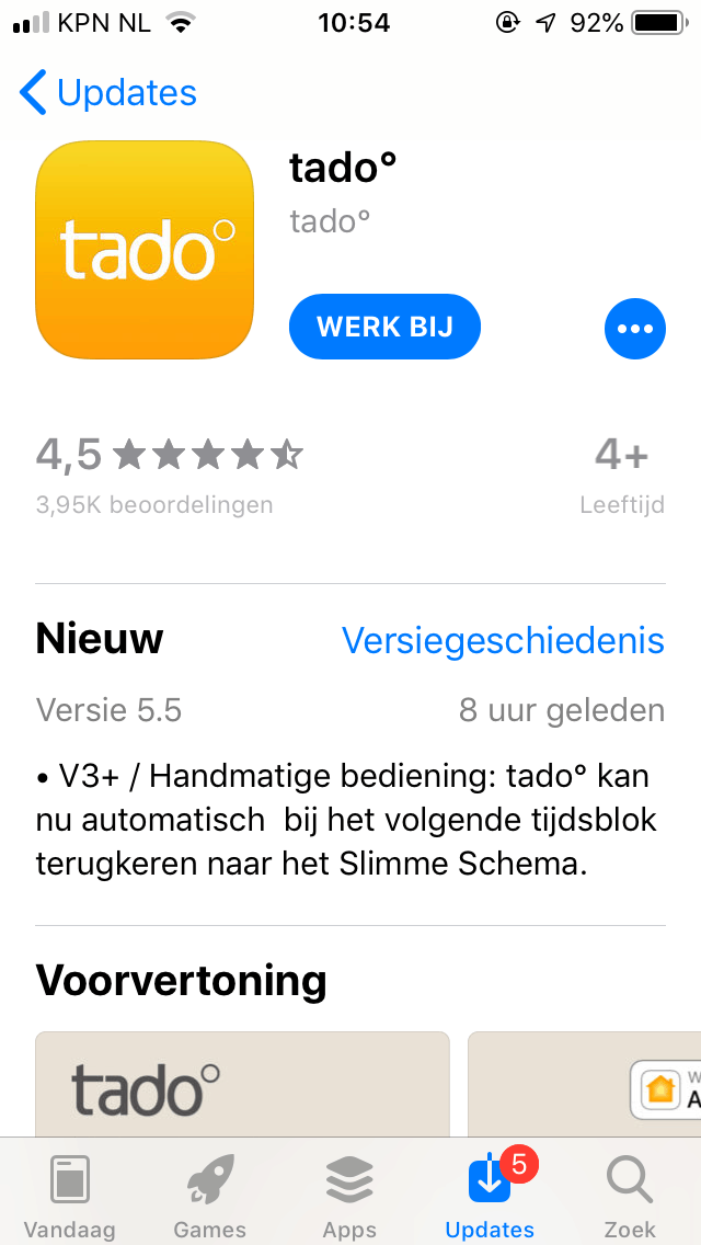

In de nieuwe beta van de iOS app is het nu mogelijk voor V3+ gebruikers om handmatige acties te laten beëindigen door een verandering in het slimme schema.

Tezzi schreef op zaterdag 27 april 2019 @ 10:46:
Klopt het dat daarmee de nieuwe app nu dezelfde features heeft als de oude app? (Dan wordt het mogelijk tijd om te upgraden...)
Weet iemand of dit ook voor de Android-versie geldt? En zoals @SkyFlyer vraagt: is hiermee de V3+ app weer op het niveau van de oude app qua functionaliteiten?
  • JBS
JBS
millerman_sf schreef op dinsdag 30 april 2019 @ 14:11:
De Android app is eind maart voor het laatst geupdate, zonder deze functie.
Het bestaan van een beta app is mij niet bekend.

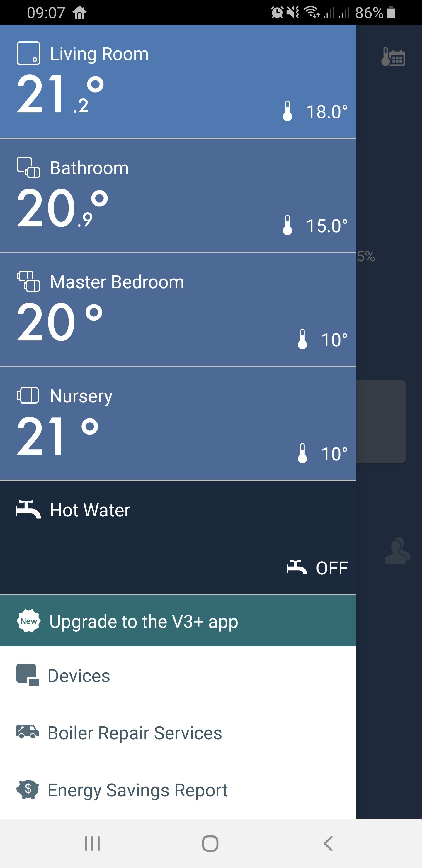

  • SkyFlyer
  • Laatst online: 31-10 07:43
Ik zit zelf ook op de Beta app van V2. Daar was laatste wel de aankondiging (splash screen) van deze functie. Waarbij je met een schuif de tijd kon zetten, op permanent kon zetten, of door kon schuiven naar de volgende verandering. Aangezien ik het in de V2 beta niet terugzie (het zou dan alleen een GUI aanpassing zijn), zou het mij niet verbazen als het de aankondiging voor de V3+ beta zou moeten zijn.
Zijn er nog andere verschillen tussen V2 en V3+ ?

SkyFlyer schreef op dinsdag 30 april 2019 @ 14:27:
Deze features zijn nog niet toegevoegd aan de V3+ app (en de "tot volgende automatische modus zit dus nog in alfa/beta):
- De 3 streepjes om de "warmtevraag" aan te geven (In de nieuwe app is alleen een text te zien waar te lezen is of we om warmte vragen of niet)

[ Voor 9% gewijzigd door PeterdeBruin op 19-05-2019 08:24 ]

De update voor de V3+ app is nu ook voor Android beschikbaar, zag tot op heden alleen iOS screenshots voorbij komen.
