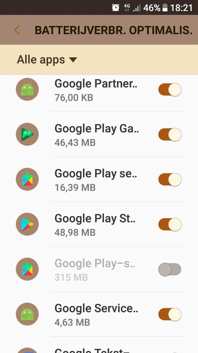

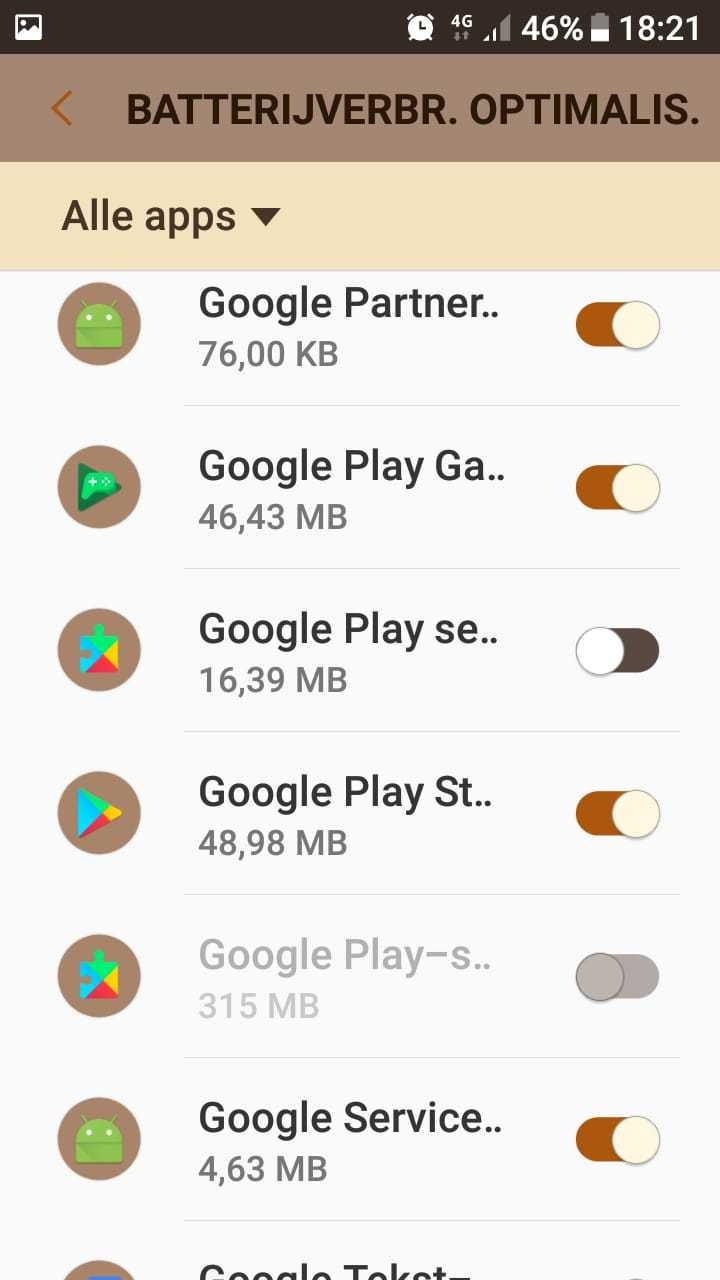

Oorzaak en oplossing gevonden voor de Samsung geolocatie-problemen!
Hier op support.tado.com staat netjes uitgelegd dat de Tado app op 2 plaatsen moet worden vrijgesteld van batterij-optimalisaties.
Maar Samsung heeft bedacht om niet alleen gebruiker-apps, maar ook de zogeheten 'Google Play Services' te 'optimaliseren'.
Dat is een pakket software van Google dat allerlei ondersteunende functies biedt aan andere apps.
Tado is daar sinds de laatste update blijkbaar van afhankelijk, wat op zich een goed idee lijkt, want daardoor hoeft de app niet zélf continu de locatie in de gaten te houden, wat stroom zou kunnen besparen.
Maar dan moeten die Google Play Services wél blijven doordraaien.
Oplossing: bij de 2e op support.tado.com beschreven lijst geoptimaliseerde apps, moet je niet alleen 'tado°', maar ook 'Google Play Services' uitschakelen.
Samenvatting van die beschrijving:
  1. Ga naar Instellingen, Apparaatonderhoud, Batterij, Niet-gecontroleerde apps, Apps toevoegen, en voeg zo nodig 'tado°' toe aan de niet-gecontroleerde apps
  2. Ga naar Instellingen, Apps, menuknop rechtsboven, Speciale toegang, Batterijverbruik optimaliseren, en schakel zo nodig 'tado°' uit (van optimalisatie), dus het schuifje moet naar links
  3. Nieuw: Schakel hier ook 'Google Play services' uit van optimalisatie (schuifje naar links)
Samsung goede instelling

Zou iemand een screenshot kunnen posten van deze "Google Play Services" die in de lijst voorkomt van de apps die men kan optimaliseren of niet.
Ik heb het hier intern besproken en het lijkt ons eerder een bug van Samsung. Op mijn persoonlijke Android One telefoon is het zelfs niet mogelijk om de "Google Play Services" te optimaliseren.

tado schreef op maandag 12 november 2018 @ 12:18:
Ja, dit is een bug van Samsung vind ik ook. Al is het pas sinds de laatste Tado-update dat we er last van hebben. Samsung ondersteunt de Galaxy A3 (2016) niet meer, dus er kan geen nieuwe firmware-update geweest zijn lijkt mij.
Een screenshot moet nog wachten; het betreft niet mijn eigen telefoon.
De Android os-version is 7.0, volgens de Tado API.
Hier screenshots van de foute en goede instelling voor Google Play Services op sommige Samsung apparaten met Android 7 (of misschien ook 8), onder Instellingen, Apps, menuknop rechtsboven, Speciale toegang, Batterijverbruik optimaliseren:
Samsung foute instellingSamsung goede instelling
Dit is op een Samsung A3 (2016) met de laatst verschenen firmware van 9 juli 2018.

@PeterdeBruin Dank voor uw screenshots. Die zijn nu doorgestuurd naar onze ontwikkelaars. Wat raar is dat er nu 2 Google Play Services lijken te zijn ?
