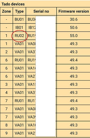

tado schreef op maandag 5 november 2018 @ 14:24:
1. Dit gaat op serienummer, firmware heeft er niets mee te maken.
Ter informatie heb ik een V3+ Slimme Thermostaat toevoegd aan een hudige V3 account als de hoofdschakelaar, met twee losse V3 Slimme Thermostaten als zone temperatuur regelaars. In de app van Peter de Bruin staat de V3+ als Type RU02, en V3 thermostaten als Type RU01 (zie afbeeld). Mijn brug is V3 een alles werkt prima zonder abbo en met het origineel app.
Afbeeldingslocatie: https://s3.eu-central-1.amazonaws.com/tweakersforumimage/TadoDevices.jpg

dave317 schreef op dinsdag 6 november 2018 @ 11:31:
Was het een RU02 uit een starterskit of een RU02 die u gewoon heeft gekocht als "additionele thermostaat" (dus in een pakket zonder bridge) ?

tado schreef op dinsdag 6 november 2018 @ 14:27:
