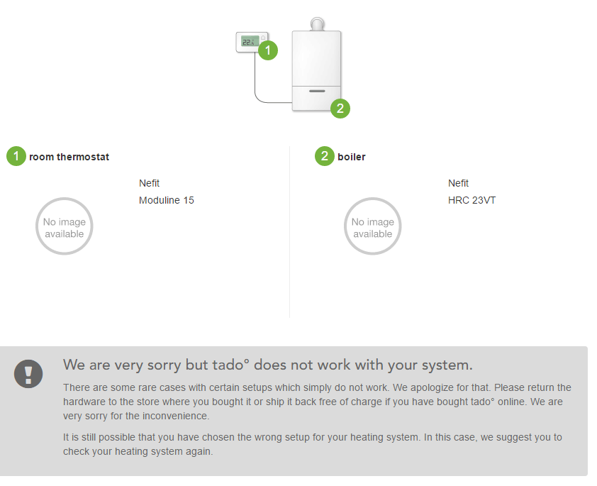

Hmmm, 48 uur wachten of mijn installatie wel geschikt is voor ik verder kan gaan met de installatie.
Dit is apart.
Zoiets heb ik nog nooit eerder meegemaakt bij de installatie van een product.
  • TWyk
  • Registratie: April 2016
  • Laatst online: 16-11 16:09
TWyk schreef op donderdag 28 juli 2016 @ 19:30:
Dit is apart.
Yeah,
Tado heeft mijn 'home setup' goedgekeurd en ik mag nu verder met de installatie.
Die homesetup was overigens een Valliant hrPro ketel met Honeywell chronotherm touch

Ik heb de vraag ooit eens al eerder gesteld, maar het is me nog niet duidelijk hoe de oplossing 'Slimme Thermostaat + Slimme Radiatorknoppen' gaat werken.
Als ik het bijbehorende plaatje bekijk, zie ik dat er een apparaat in de kelder staat. Gelet op het gebruikte figuur betreft dit niet een CV-ketel.
Kunnen jullie meer duidelijkheid geven over het mogelijk is om bij CV (dus via een ketel, op zolder) installatie gebruik te maken van radiatorknoppen in de verschillende vertrekken op de 1e verdieping (drie slaapkamers en badkamer).
Mijn huidige situatie is als de thermostaat beneden een lagere temperatuur meet dan de ingestelde vraagtemperatuur wordt er een signaal doorgegeven naar de CV-ketel dat er gestookt moet worden. Hierdoor worden alle vertrekken waar de verwarming open staat verwarmt en kan het in deze vertrekken warmer worden dan de ingestelde temperatuur in de woonkamer. Kun je dit probleem voorkomen door de kamers op b.v. de 1e verdieping te voorzien van zo'n radiatorknop? Stopt deze dan voortijdig de toevoer van warm water?
Een voorbeeld (1):
In de woonkamer wordt een temperatuur van 16 graden gemeten. De vraagtemperatuur is ingesteld op 20 graden. De radiatorknop in de badkamer staat op 18 graden ingesteld. Als de CV nu gaat verwarmen, wordt het dan in de woonkamer 20 graden en in de badkamer max. 18?
In bovenstaand voorbeeld is de trigger de temperatuur in de woonkamer i.c.m. de vraagtemperatuur ingesteld op de thermostaat. Echter wat als nu de temperatuur op de radiatorknop in de badkamer hoger is dan de vraagtemperatuur in de woonkamer. Gaat dan de CV alleen badkamer verwarmen?
Een voorbeeld (2):
In de woonkamer wordt een temperatuur van 16 graden gemeten. De vraagtemperatuur is ingesteld op 16 graden. De radiatorknop in de badkamer staat op 18 graden ingesteld. Wordt er nu een signaal gestuurd naar de CV dat er verwarmd moet gaan worden, en dan nog specifiek in de badkamer?
Ik heb er weinig verstand van, maar ik denk dat voorbeeld 1 wel lukt, maar voorbeeld 2 niet. Klopt dit? Kan een Tado medewerker daar meer duidelijk over geven?
Een voorbeeld (1):
Een voorbeeld (2):
De tado slimme radiatorknoppen zullen inderdaad samenwerken met de tado slimme thermostaat of tado extensiekit om de ketel aan te sturen op basis van vraag.
Voorbeeld 1 is exact hoe het werkt
Voorbeeld 2: tado zal uw ketel aanzetten maar we kunnen niet zorgen dat de warmte alleen naar de badkamer gaat. Om het probleem van voorbeeld 2 op te lossen is het dus van belang dat tado ook de radiatoren in de woonkamer kan uitzetten zodra de temperatuur is bereikt. Als er vloerverwarming is kan dat ook gerealiseerd worden met een zoneklep op de vloerverwarming.
In het algemeen: tado slimme radiatorknoppen werken samen met de andere tado producten. U kunt zelf zones maken van 1 of meer slimme radiatorknoppen die u dan in uw app te zien krijgt.
Elke zone kan een compleet onafhankelijk schema hebben op basis van geolocatie.
Zolang er rekening gehouden is met het mijn antwoord op uw voorbeeld 2 zal tado echt onafhankelijke sturing kunnen realiseren per kamer.

  • MuddyMagical
  • Laatst online: 29-11 17:22
Grrrr....
Tado
Jammer joh.
Had van te voren wel even op de site gekeken, maar aangezien Nefit de meeste ketels wel werden ondersteund...
Tijd voor een nieuwe ketel...
[ Voor 6% gewijzigd door MuddyMagical op 29-09-2016 16:34 ]
  • Sabbi
  • Laatst online: 29-11 13:16
Sabbi
je denkt aan mij.
MuddyMagical schreef op donderdag 29 september 2016 @ 16:27:
Grrrr....
Jammer joh.
Deze ketels hebben een gesloten-Nefit-modulerende thermostaat, dus dat kan Tado vermoedelijk niet. Maar ze hebben ook een extra fysieke aansluiting voor simpel aan/uit sturing. dus daar zou je zeker de Tado op moeten kunnen aansluiten. Ff met Tado helpdesk oppakken.
