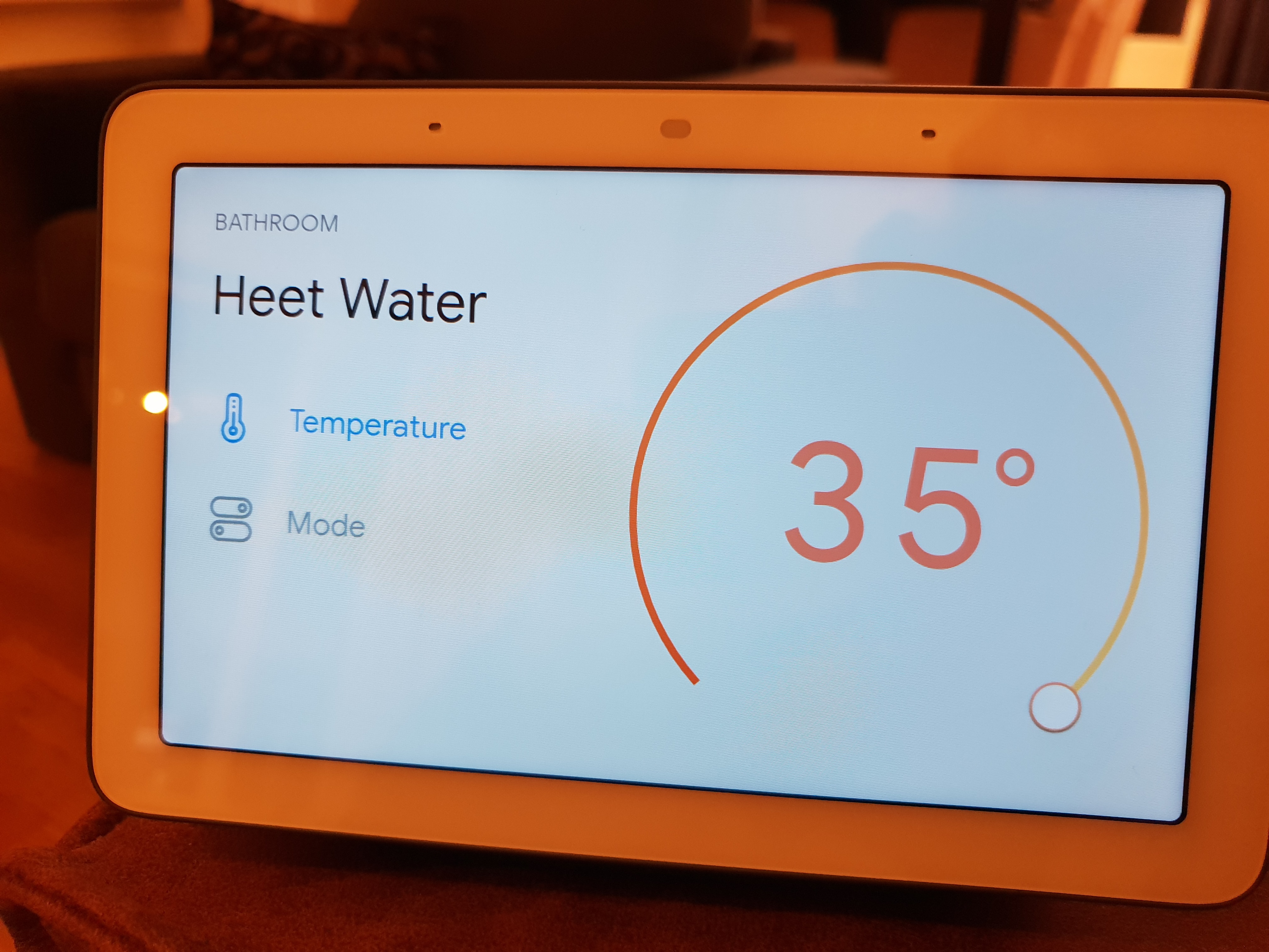

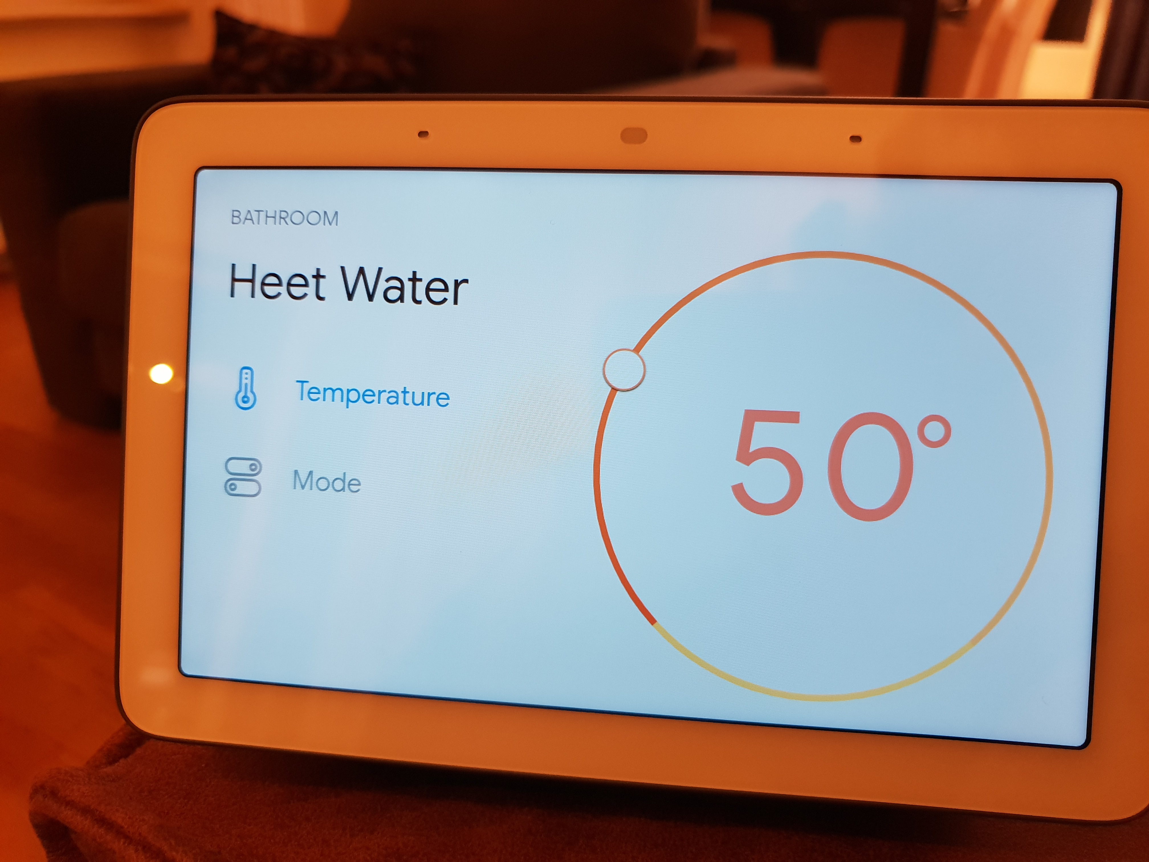

Blij om te zien dat Tado direct werkt op de Google Home Hub, alleen het warm water doet het niet goed. Ook niet in de Android versie van Google Home app overigens...
Wanneer je alleen het programma bekijkt, staat de temperatuur goed:
Afbeeldingslocatie: https://tweakers.net/ext/f/lF2Wr919epQiVRoUwwXQO5tL/thumb.jpg
Alleen zodra je iets wijzigt, kun je niet verder schakelen dan 35 graden, wat aan de lage kant is...
Afbeeldingslocatie: https://tweakers.net/ext/f/llpGmqWv8HV8vuWDI6galaRj/thumb.jpg

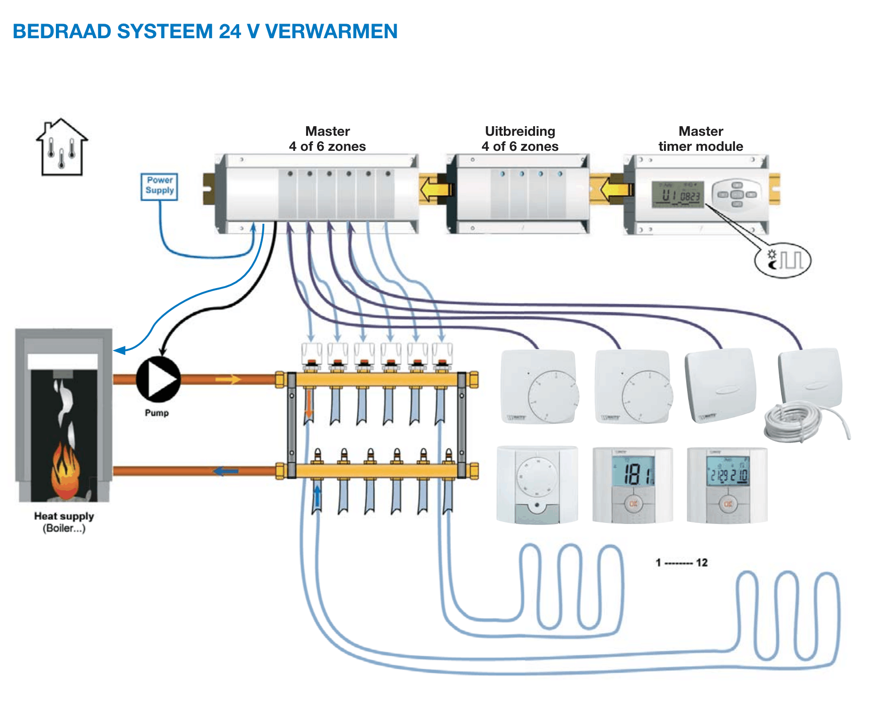

wij hebben nu dit systeem van Watts, Kan ik hier de thermostaten gewoon vervangen met slimme thermostaten van tado? We hebben er geen timer module op zitten, enkel beneden en boven een aanlsuitmodule met motoren, benden 3 en boven 5 thermostaten.
watts
Beste
Ik heb een viessmann vitodens f staan die 2 kringen heeft 1 kring voor beneden en 1kring voor boven alles word nu geregeld met een Honeywell regelaar ax1301 Hs kan ik daarop neen slimme thermostaat installeren met slimme radiator knoppen ?

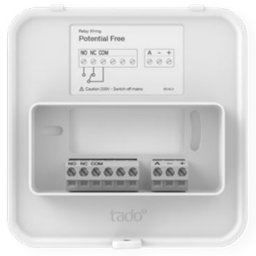

  • mitsumark
tado schreef op maandag 29 oktober 2018 @ 20:45:
Ja, u heeft een starterskit slimme thermostaat nodig + losse thermostaat voor dat IR paneel. We kunnen tot 6Ampere schakelen dus 600W moet goed gaan. Let wel op, u moet zelf een beetje klussen aan de 230V zodat hij via ons potentiaalvrije relais gaat (NO en COM)
Voor het aansluiten op de ketel krijgt u van ons op maat gemaakte instructies.
Thanks, dan kom ik op onderstaande uit.
6A*230V=1380W, dus 2 panelen van 600W geeft geen problemen?
Afbeeldingslocatie: https://i.postimg.cc/DZC9GtbW/Tado.jpg
Wat voor soort "klussen" heb je het dan over? Panelen aan de thermostaat, 230V draadje aan de thermostaat, klaar?
Afbeeldingslocatie: https://i.postimg.cc/hGnvZ7ZL/Tado2.jpg
  • Appie Heijn
  • Laatst online: 17:25
Die IR panelen direct op de thermostaat zou ik zeker niet doen. Het is ook nog in een badkamer toch?
Ik zou zelf voor een relais kiezen welke door de thermostaat bestuurd wordt

mitsumark schreef op maandag 29 oktober 2018 @ 22:50:
2*600w zou geen probleem moeten zijn.
Directe verbinding van de nul naar de panelen
Fase via de NO en COM van tado.
