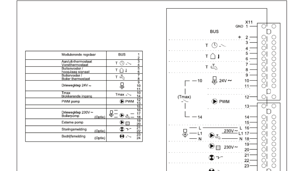

JBS schreef op zondag 7 oktober 2018 @ 10:46:
Mijn Nest V3 ga ik vervangen door een Tado V3+ met een aantal radiatorkranen. Ondanks dat het aansluiten een fluitje van een cent zou zijn, ben ik toch iets of wat huiverig om om de CV te gaan rommelen (ondanks dat 't de komende week natuurlijk niet erg koud wordt ;)). Ik check het daarom graag even hier.
Huidige situatie met Nest Heat Link:
- Linker twee gaan naar stopcontact.
- OT en OT2 naar de ketel
- T1 en T2 naar de Nest thermostaat beneden.
Gevaarlijk om aannames te doen met draadjes, maar: Is het nu de bedoeling om OT1 en OT2 te verbinden met T1 en T2 zodat deze rechtstreeks vanuit de ketel naar de Tado thermostaat gaan? Twee draadjes op de rechtse - en + van de Tado thermostaat?
In de Tado installatie instructies geef je je merk en type ketel op. Vervolgens krijg je de handleiding met stapsgewijze instructies voor die ketel te zien. Inclusief aansluitschema.

Edmin schreef op zondag 7 oktober 2018 @ 12:28:
De Tado installatie wizard geeft aan dat ik de Tado Extension Kit nodig heb. Klopt dit wel?
Mijn Nest V3 thermostaat in de woonkamer is met twee draadjes aangesloten die afkomstig zijn van de Nest Heat Link die op zolder bij de ketel hangt.
Voorheen zat op de plek waar de Nest thermostaat hangt een simpele Honeywell ronde thermostaat, ook bedraad.
Ik lees in dit topic dat mensen in dezelfde situatie in de wizard aangegeven hebben een Honeywell Round te vervangen in plaats van een Nest. Als ik dat doe, kan ik inderdaad wel verder zonder de Tado Extension Kit te moeten registreren. Maar, is dit de juiste weg?

Kan prima idd. Tado “kopieert” de instellingen van je oude thermostaat. Als je een round had die via OT aanstuurde, en je hebt dat niet veranderd tijdens je NEST gebruik, zal Tado ook via OT aan gaan sturen.
Wat je zult moeten doen is je heatlink verwijderen en je draden weer rechtstreeks in de ketel prikken. Daarna je Tado bedraad aansluiten en je hebt geen extension kit nodig. Tado configureer je meestal via een wizard, maar dat kan ook handmatig. Zoek maar op dit forum naar de handleiding daarvan (werd nl niet meegeleverd met de Tado).
Succes!

DeAllerlangste schreef op zondag 7 oktober 2018 @ 14:53:
Succes!
De Honeywell hing er toen de vorige ketel nog in gebruik was en was destijds niet via OT aangesloten; de vorige ketel ondersteunde enkel AAN/UIT. Mijn huidige Nest V3 is wel via OpenTherm aangesloten (Op een Intergas HRE 36/30): JBS in "Tado Smart Thermostat Topic"
Wanneer ik een andere thermostaat als huidig kies, krijg ik natuurlijk niet het juiste aansluitschema te zien..?

In dat geval een round versie selecteren die wel OT is. Dan zit je goed. Of toch voor de optie gaan om de Tado handmatig te configureren.

Vraagje, ik heb mijn tado laten aansluiten maar mijn CV blijft oneindig stoken zonder dat ik 'm aan heb gezet (staat op 15)
Afbeeldingslocatie: https://i.imgur.com/oy4hY3B.png
1 en 2
ik heb ze gezet naar 3 en 4 (wat in die online handleiding bij de installatie stond)
Ik heb al een CV onderhoud bedrijf er na laten kijken (de cv zelf) die hebben de motor en drie weg klep vervangen. Heb ik iets fout gedaan?
CV = remeha quinta 28c
  • Kix@$$
  • Laatst online: 13-11 11:52
Wil je hem als aan/uit of als Opentherm? En zit hij aan de ketel-kant ook op die manier aangesloten?
  • rejer
  • Laatst online: 21:51
Kix@$$ schreef op donderdag 11 oktober 2018 @ 11:16:
Opentherm ze hadden m op aan uit gezet maar ze zouden m weer terug hebben gezet. Maar dat durf ik niet te zeggen. ik ga er even een oude opentherm Honeywell tussen zetten en zien of die wel werkt.
  • menzo
  • Laatst online: 22:03
rejer schreef op donderdag 11 oktober 2018 @ 11:00:
1 en 2
Op de ketel moet de draden op klem 1 en 2 op via OpenTherm te werken(zie 9.4.3 in de handleiding)
Afbeeldingslocatie: https://tweakers.net/ext/f/RzEUmFtWGybBeoGMDP3JFNCQ/thumb.png
En op service niveau moet instelling 9 op 00 staan. (zie 7.6.2 in de handleiding)

  • rejer
menzo schreef op donderdag 11 oktober 2018 @ 12:07:
Super! volgens mij werkt hij nu! _/-\o_ Hij gaat aan wanneer ik 'm aanzet, en uit wanneer ik m uitzet. Laat ik dat nou net graag willen ;) .
Bedankt.

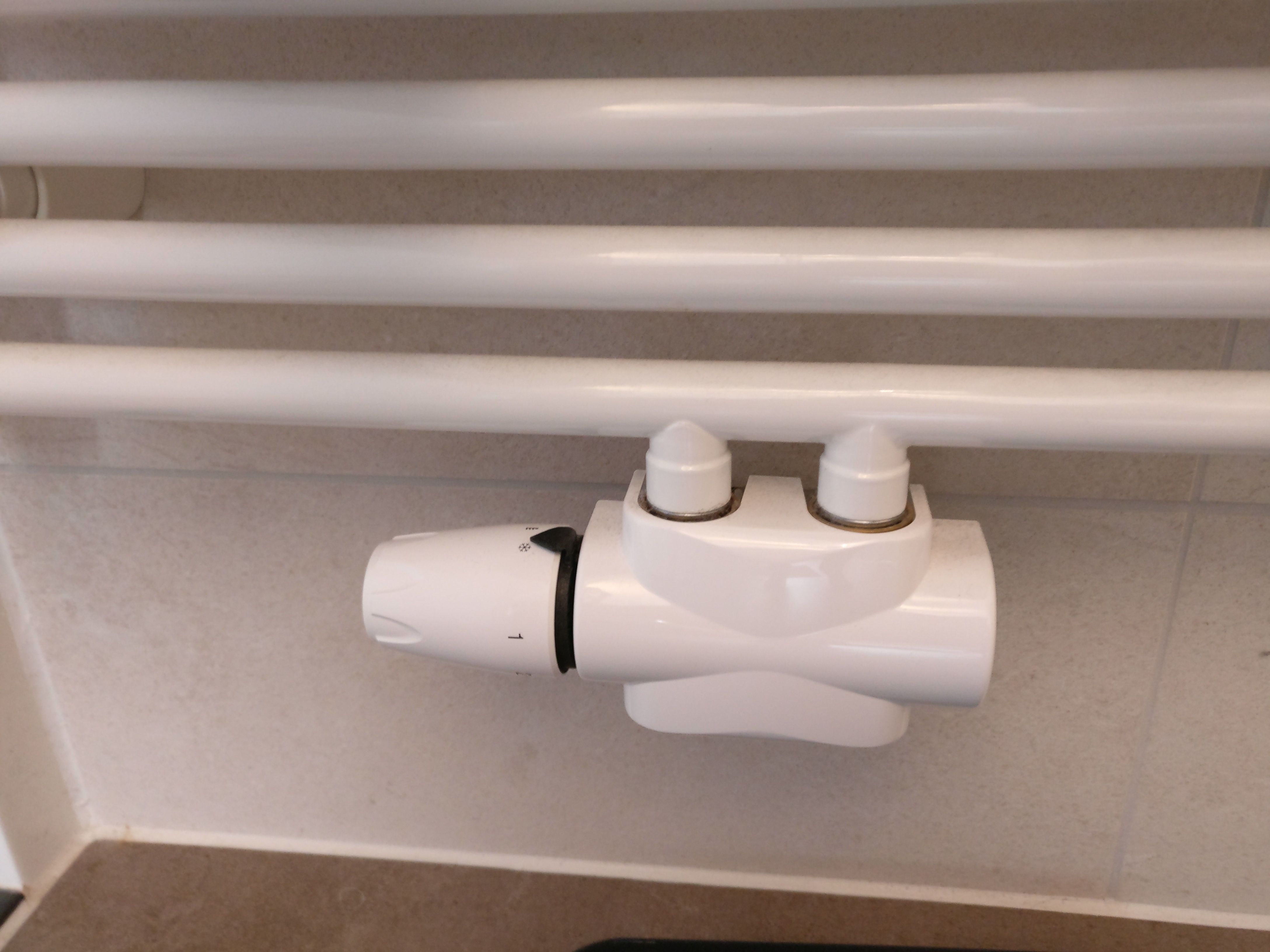

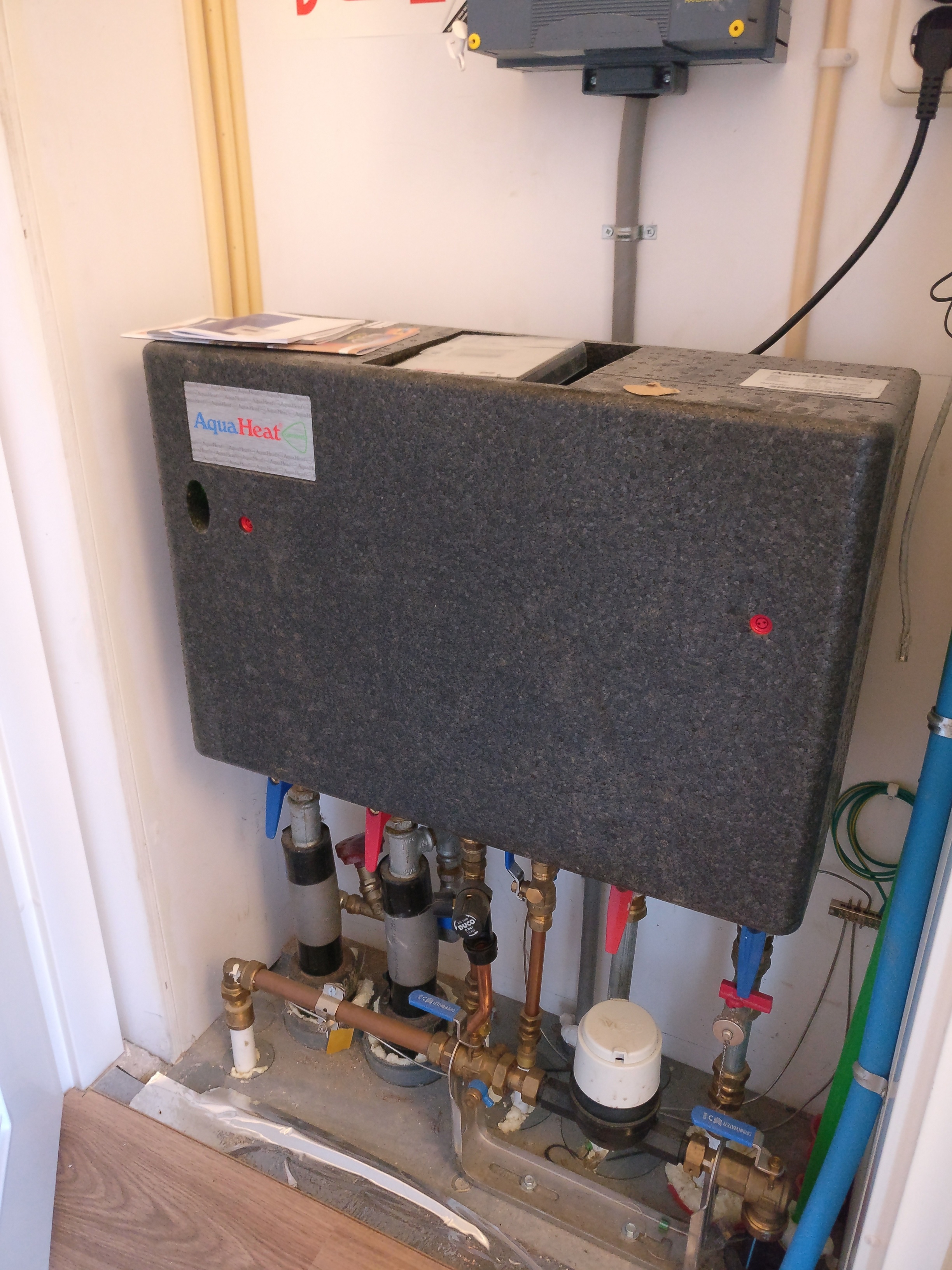

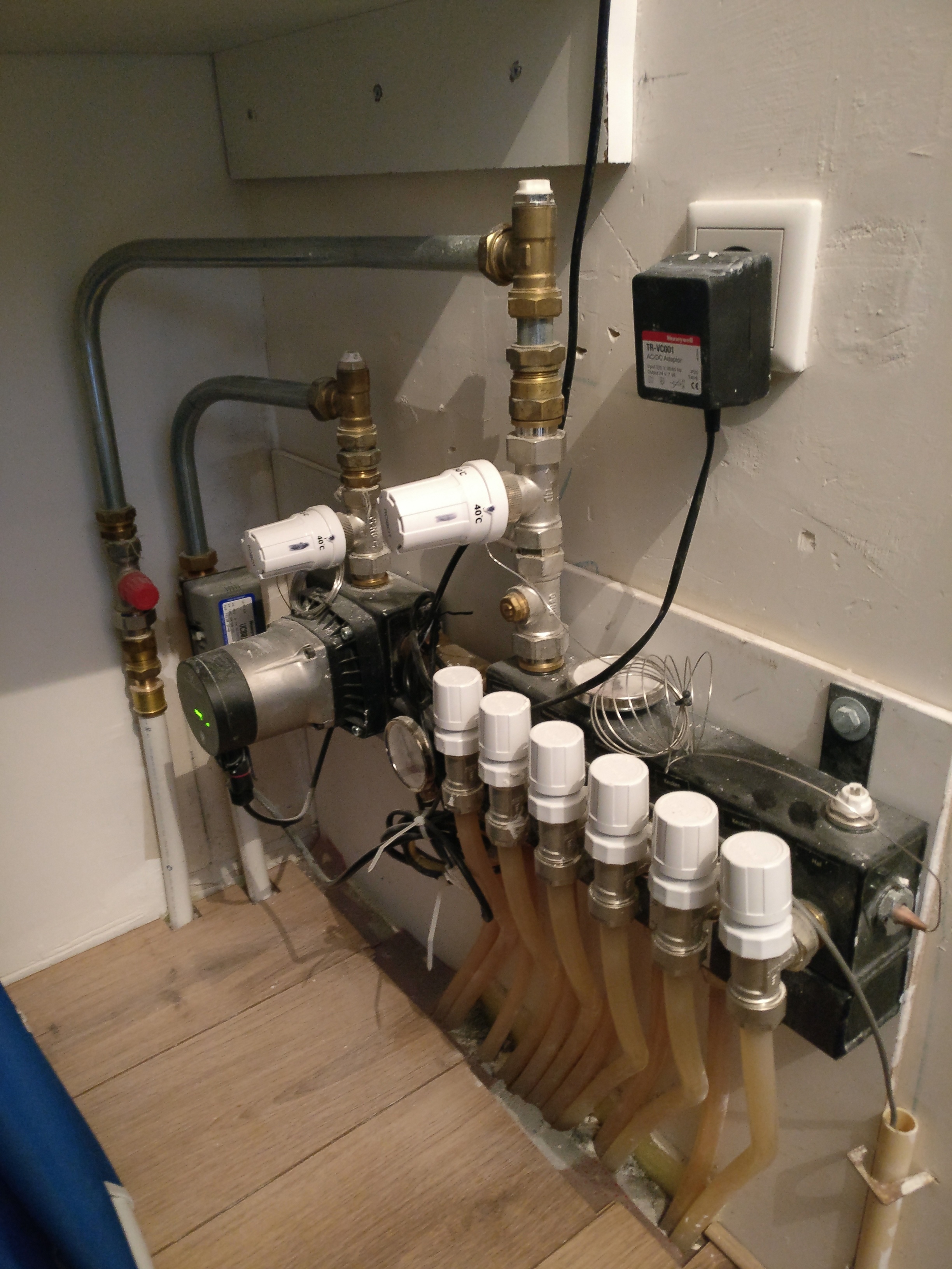

  • buttonfreak85
  • Laatst online: 11-11 22:51
Heb veel gelezen hier, maar zou toch graag de bevestiging van gebruikers hebben dat onderstaande setup gaat werken.
Situatie:
Stadsverwarming
Vloerverwarming volledige begane grond
Vloerverwarming badkamer
Rest van huis radiatoren met knop
Momenteel bedrade honeywell round voor aansturen vloerverwarming
Wat wil ik:
Met tado zones individueel aansturen dmv tado v3 op locatie van huidige honeywell round en in slaapkamer en vide dmv tado radiatorknop.
Volgens mij zou dit moeten werken en hoeven er geen separate zonekleppen meer geinstalleerd te worden, right?
Voor de volledigheid wat fotos van de vloerverwarming, stadswarmtebox en radiatorknop van badkamer (stuurt ook vloerverwarming aan)
Vloerverwarming:
Vloerverwarming
Stadswarmte:
Stadswarmte
Radiatorknop badkamer:
Radiatorknop
Dank alvast :)
  • tado
  • Registratie: Februari 2016
tado
Bedrijfsaccount tado
buttonfreak85 schreef op donderdag 11 oktober 2018 @ 23:07:
Situatie:
Stadsverwarming
Wat wil ik:
Vloerverwarming:
[Afbeelding: Vloerverwarming]
Stadswarmte:
[Afbeelding: Stadswarmte]
[Afbeelding: Radiatorknop]
Dank alvast :)
Als de huidige thermostaat de vloerverwarming aan/uit kan zetten, en dat geen effect heeft op de werking van uw radiatorknoppen dan hoeft u geen verdere zonekleppen te installeren.

De tweede thermostaat aan de zoneklep moet dan alleen open/dicht gaan op commando van de 'hoofdthermostaat'.
Op dezelfde wijze als een thermostaat*knop* aangestuurd kan worden door een kamer thermostaat.
De knop blijven wij ondersteunen (want er is geen verschil tussen een knop op de vloerverwarming voor de kamer waar de Slimme Thermostaat hangt en een knop op de radiator die in de kamer waar de Slimme Thermostaat hangt).
De thermostaat aan ketel + thermostaat aan zoneklep optie ondersteunen wij niet officieel zoals in mijn vorige post beschreven. (maar werkt op dit moment wel).
  • SkyFlyer
  • Laatst online: 09-11 06:00
tado schreef op dinsdag 16 oktober 2018 @ 15:53:
Ok, dan kan ik gaan voor 2 opties:
1) Optie met schakeling via thermosstaat * knop*:
Voor de "domme" thermosstaat knop voor de watertemperatuur, plaats ik een slimme thermosstaat knop, welke op commando van de kamerthermostaat (volledig) open en (volledig) dicht gaat. De kamerthermostaat stuurt daarnaast (bedraad) de ketel aan via Opentherm.
--> Dit scenario wordt volledig door Tado ondersteund. De thermosstaat knop gaat volledig open of dicht op commando van de kamerthermostaat
2) Optie met schakeling via zoneklep:
Voor de "domme" thermosstaat knop voor de watertemperatuur, plaats ik een zoneklep. Aan de zonneklep wordt een tweede kamerthermostaat gehangen voor dezelfde ruimte, deze tweede kamerthermostaat "beslist" zelf niets, maar wordt aangestuurd door de eerste kamerthermostaat die "beslist" en daarnaast de ketel (bedraad) aanstuurt via Opentherm. Is de "beslissingen" wordt alleen de temperatuur van de eerste kamerthermostaat (die daadwerkelijk in de ruimte hangt) gebruikt.
--> Dit scenario werkt momenteel wel, via een workaround door support, maar wordt niet officieel ondersteund, en kan dus in de toekomst verloren gaan.
Voor de volledigheid, bij beide scenario's:
Op de bovenverdieping kan ik slimmethermostaat knoppen, losse slimme kamer thermostaten, of een combinatie hiervan (kamerthermostaat die een slimme thermostaat knop aanstuurt, i.p.v. de thermometer in de slimme thermostaat knop) gebruiken, als extra zones. Als 1 van de zones een warmte vraag heeft, wordt dat gestuurd naar de slimme kamerthermostaat die bedraad is aangesloten via Opentherm, en die zal de ketel sturen.
  • tado
tado
SkyFlyer schreef op woensdag 17 oktober 2018 @ 10:44:
Al onze knoppen moduleren. Het kan dus gebeuren dat de knop voor de vloer maar deels open gaat. Dit kan een voordeel zijn voor de optie met de zoneklep.
Aan de andere kant, de knop die zorgt dat de temperatuur van het water in de vloerverwarming niet hoger zal worden dan de ingestelde waarde is ook een automatisch modulerende knop.
  • SkyFlyer
tado schreef op woensdag 17 oktober 2018 @ 11:39:
Ok, dan blijft de optie met de zoneklep als enige over, aangezien 2 moduleringen achter elkaar met elkaar zullen gaan conflicteren.
