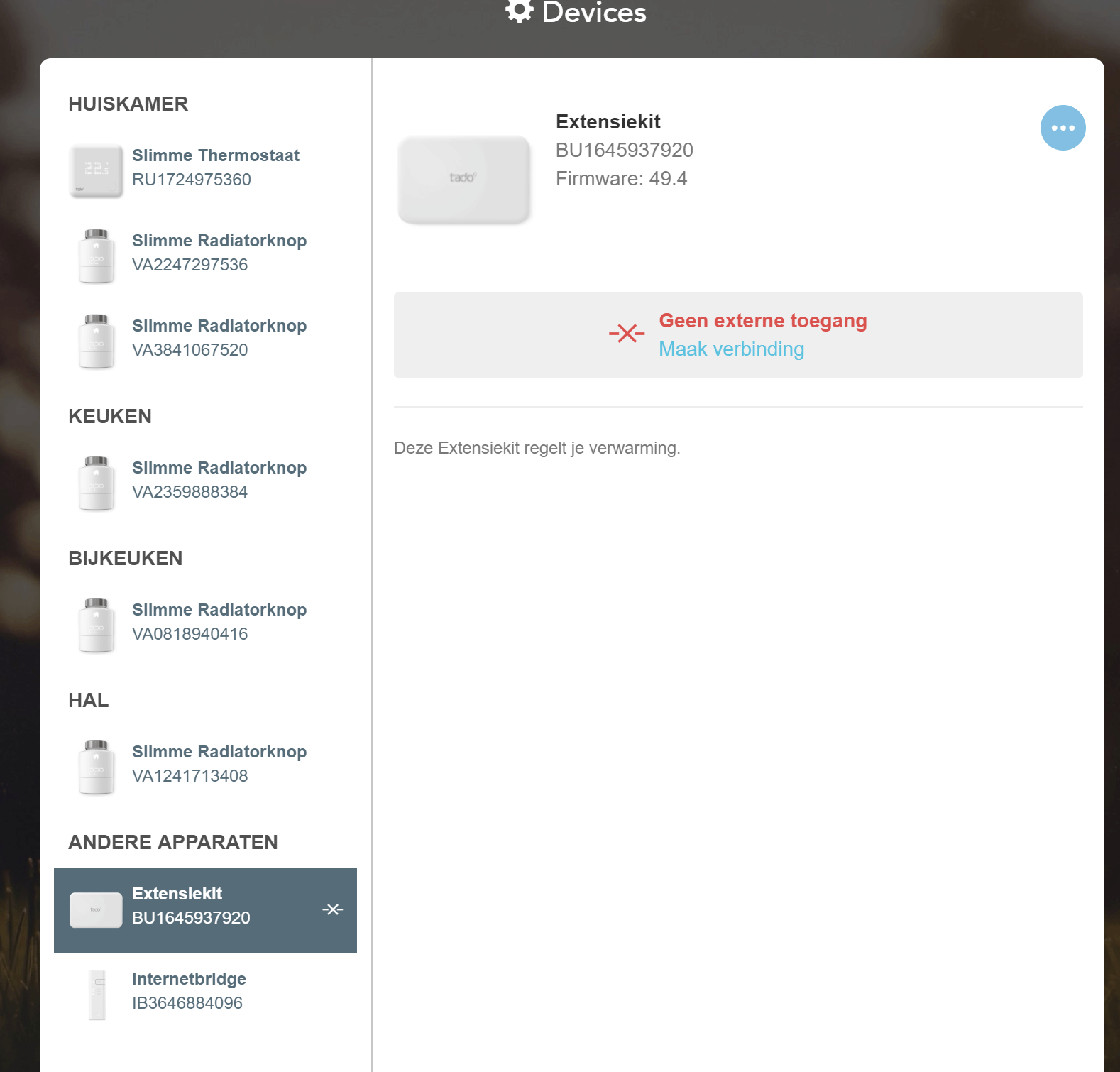

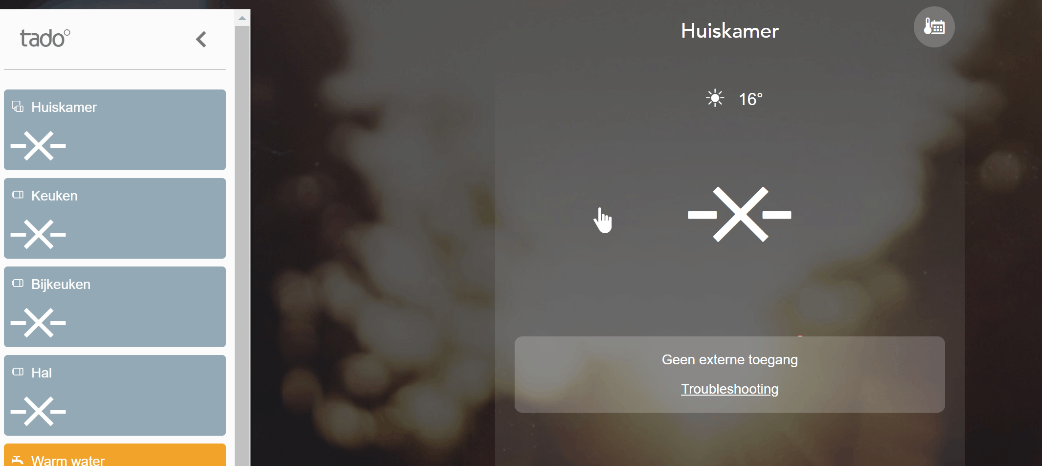

Is er een storing? De leds op mijn bridge staan alle drie aan. Internetverbinding is prima.
Afbeeldingslocatie: https://tweakers.net/ext/f/ezenzJByVEawN5lkDUfYFnhX/full.png
Hmm, lijkt erop dat alleen mijn extension kit geen verbinding heeft.
Afbeeldingslocatie: https://tweakers.net/ext/f/BvqLc78OFejRQafpZIMtzyRX/full.png
edit2:
Opgelost door de extension kit opnieuw te pairen met de bridge. Vraag blijft waarom dit is gebeurd.
[ Voor 45% gewijzigd door Edmin op 11-08-2018 10:50 ]

Edmin schreef op zaterdag 11 augustus 2018 @ 10:15:
edit2:
Probeer de tado bridge op een andere plek te leggen. Alle tado apparaten maken verbinding met de bridge en het is vaak makkelijker om de bridge te verplaatsen omdat die niet vast zit aan de muur zoals de Extensiekit dat vaak wel zit.

tado schreef op maandag 13 augustus 2018 @ 09:13:
Dit lijkt een goede oplossing, maar de bridge ligt nu op een centrale plek in mijn huis op de begane grond. De reden hiervoor is dat ik verwacht dat de twee radiatoren achterin mijn huis niet bereikt kunnen worden vanuit de alternatieve locatie (meterkast). Mijn 868MHz alarmsysteem kan ook de sensoren achterin het huis niet bereiken zonder range extender. De extension kit hangt nu op de 1e verdieping. Dit zou qua afstand en obstakels geen probleem voor de radioverbinding mogen zijn. Ik kijk het de komende dagen nog even aan :)
