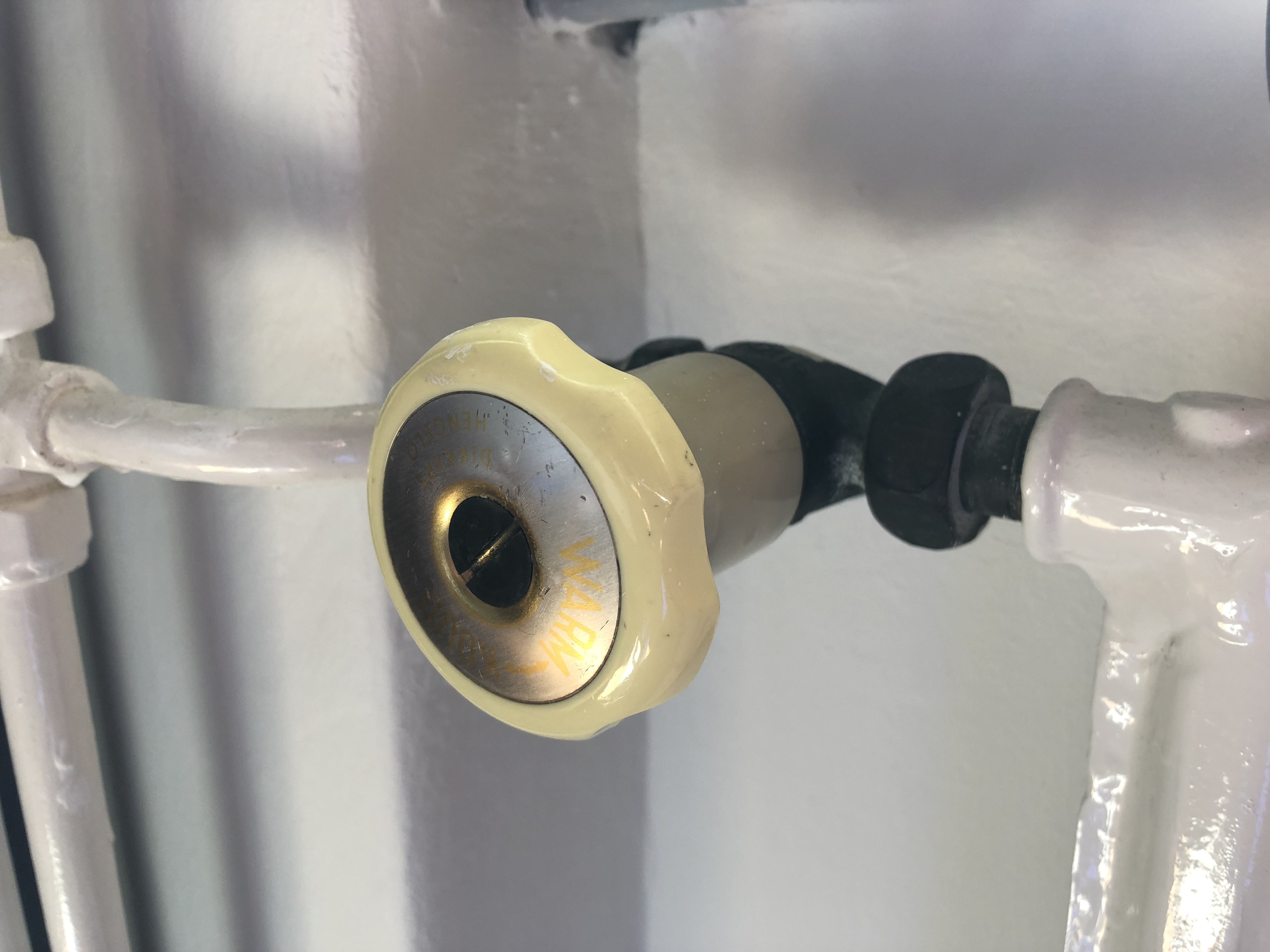

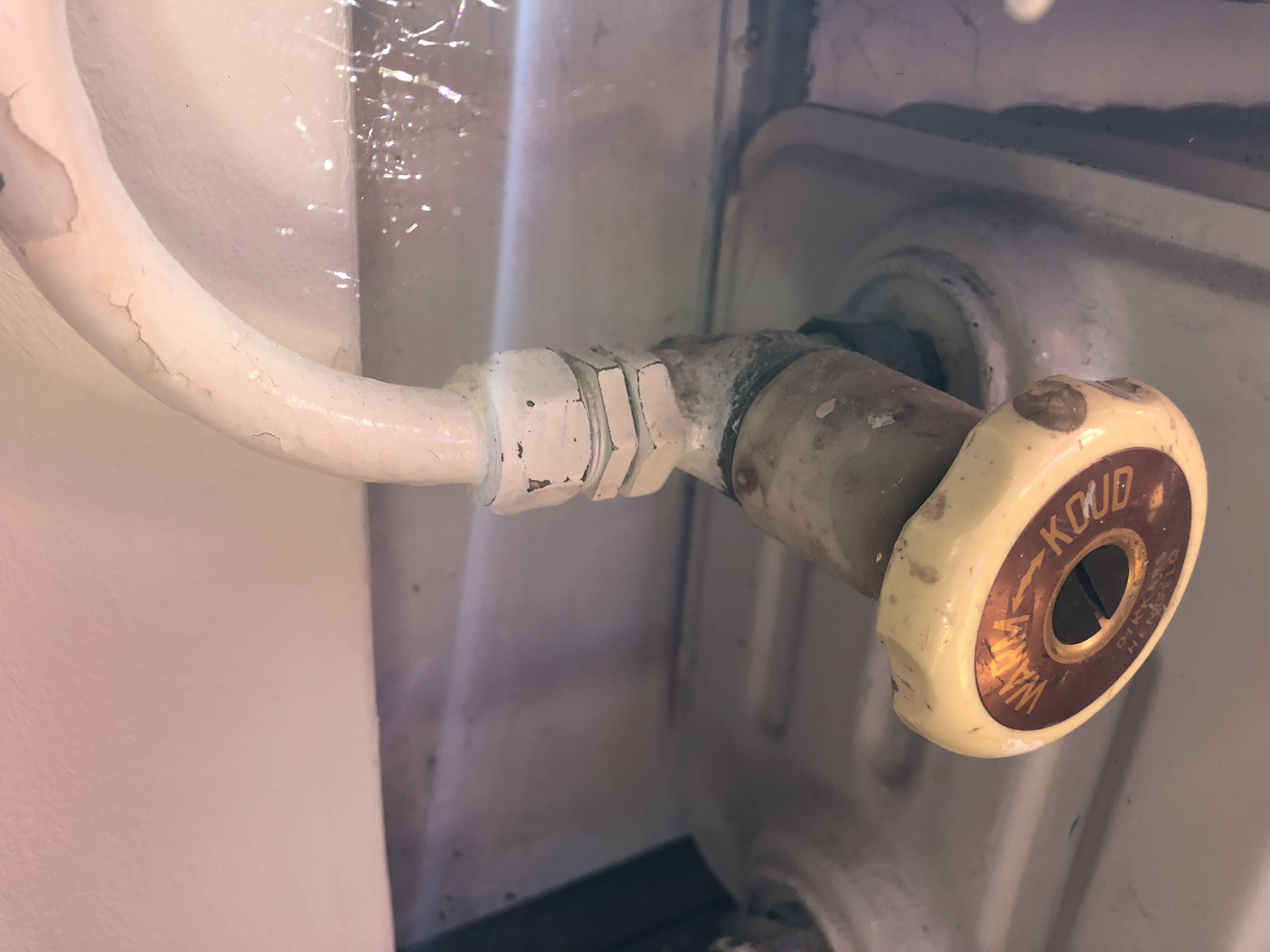

Wellicht een stomme vraag, maar ik ga hem toch stellen :)
In mijn huis heb ik momenteel een sterk verouderde setup, jaren ‘70 ketel, radiatoren die niet meer helemaal groot genoeg zijn voor de ruimte (na verbouwing). Uiteraard staat dat allemaal op de roadmap, maar soms wil ik ook gewoon wat leuks :+
Als ik met deze setup een thermostaat en knoppen aanschaf, gaat het dan veel moeite kosten om dat te blijven gebruiken als ik de ketel en radiatoren vervang, of is het een kwestie van eraf, erop en gaan? Dat gaat dan uiteraard vooral om de knoppen, de thermostaat geloof ik wel (al ondersteunt mijn huidige ketel natuurlijk geen modulatie).

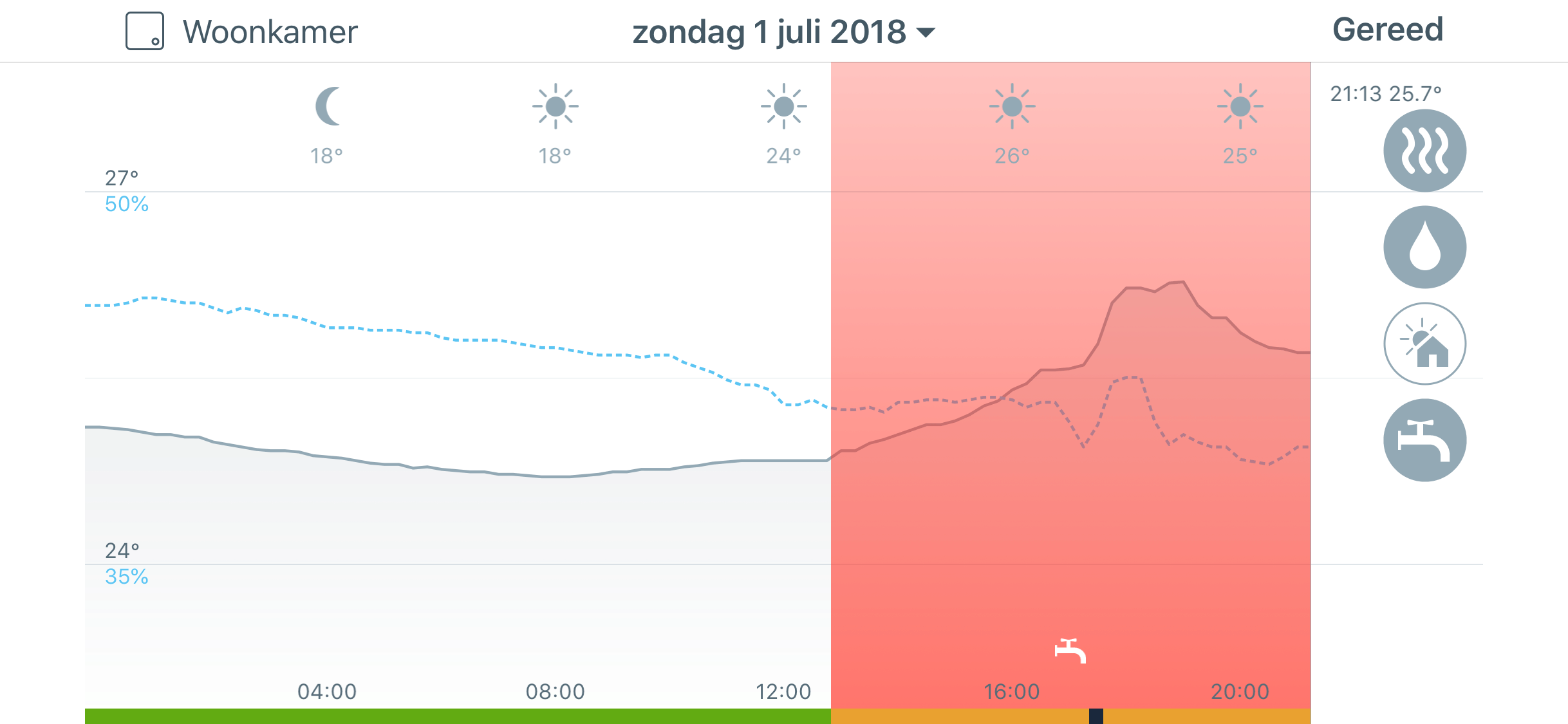

Sinds kort in het bezit van een Smart Thermostat.
De situatie; beneden vloerverwarming, op de eerste en tweede verdieping radiatoren, op zolder een HR ketel.
De afgelopen week maar eens gekeken in het overzicht van de app en wat me opvalt is dat het lijkt alsof het systeem de hele dag heet water heeft staan vragen. Ik vraag me nu af of dit echt is gebeurd of dat ik de grafiek verkeerd interpreteer.
Temperatuur op de thermostaat staat op 20 graden ingesteld dus lijkt me niet dat hij iets hoeft te doen?

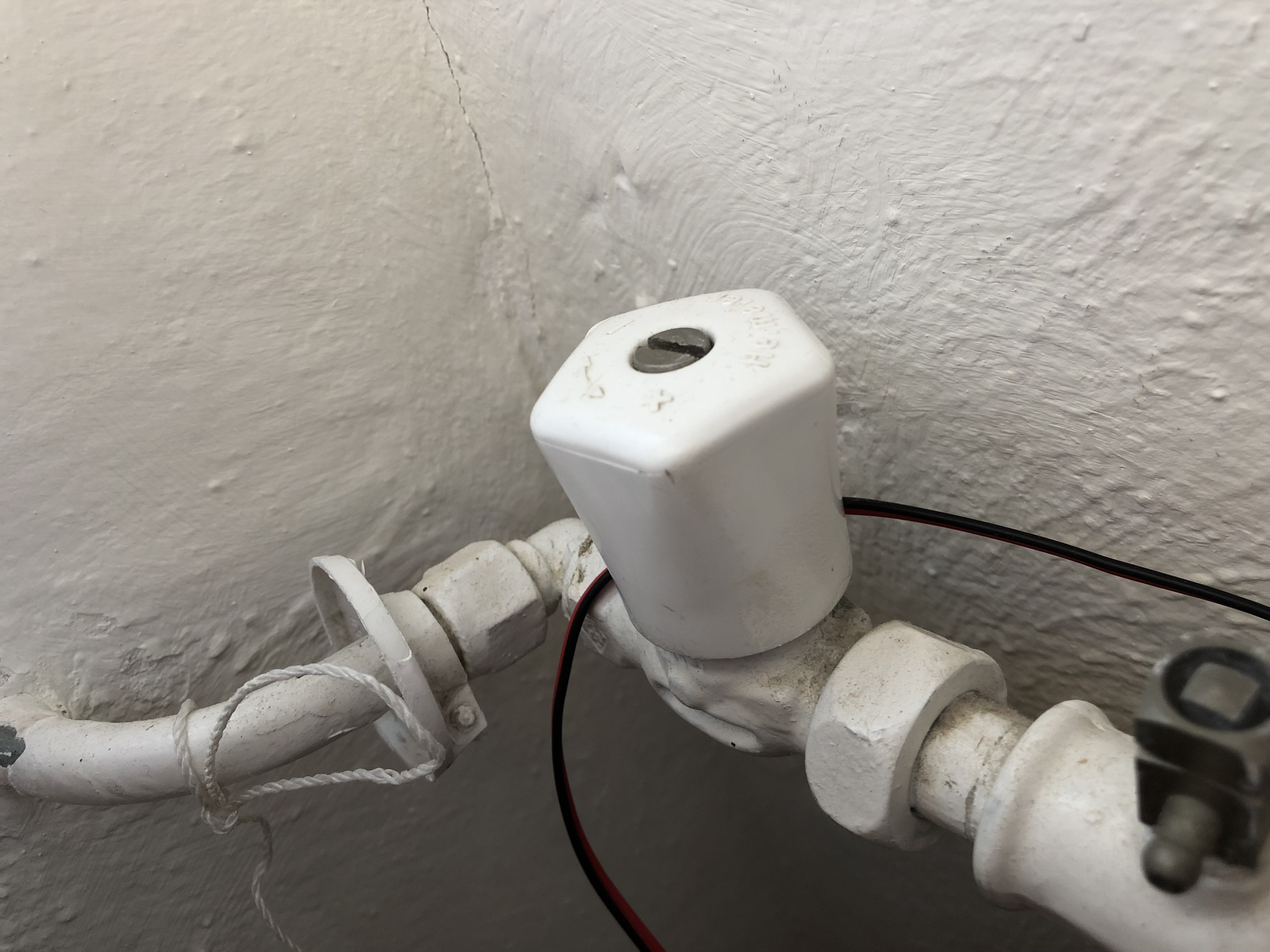

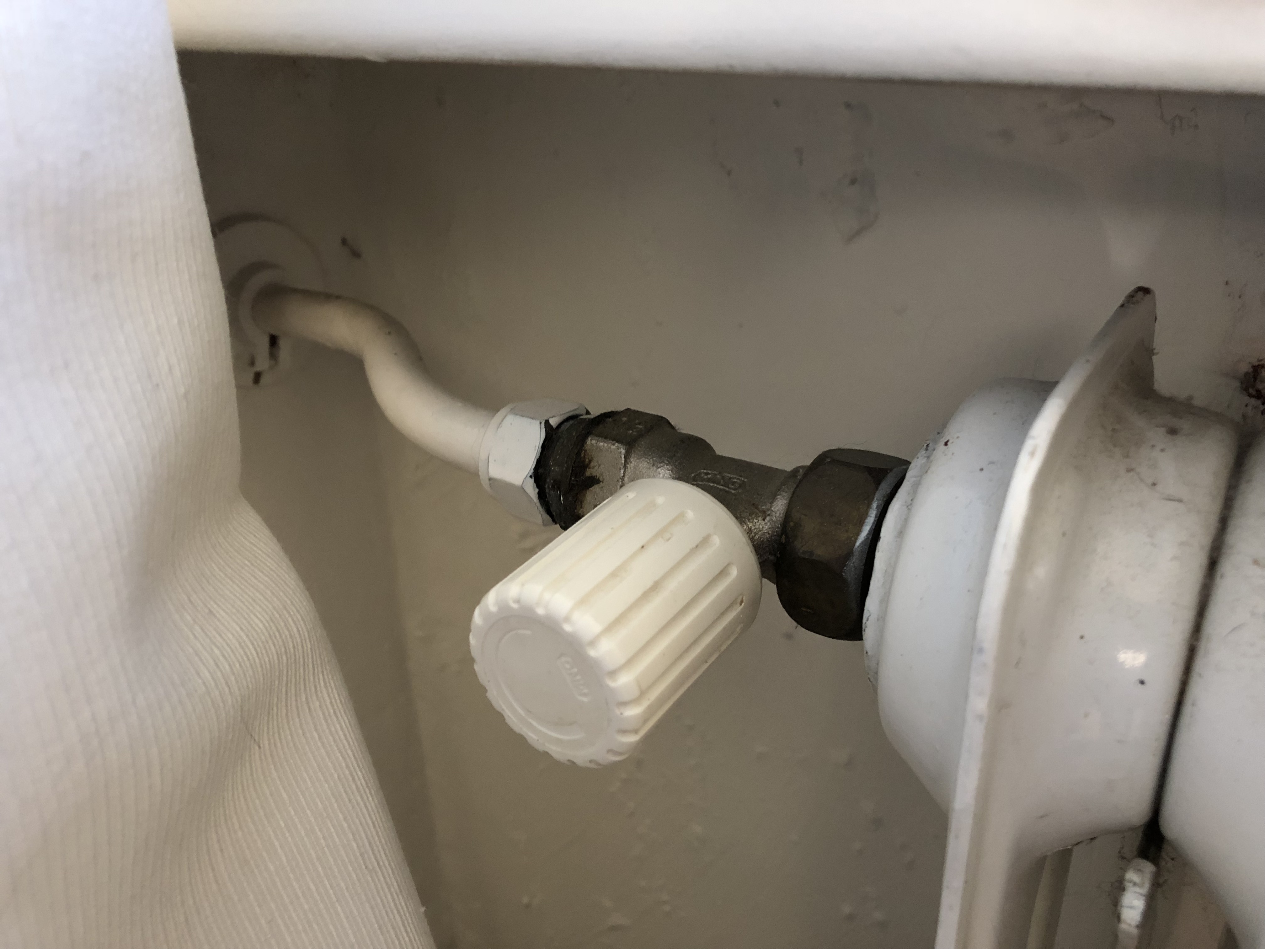

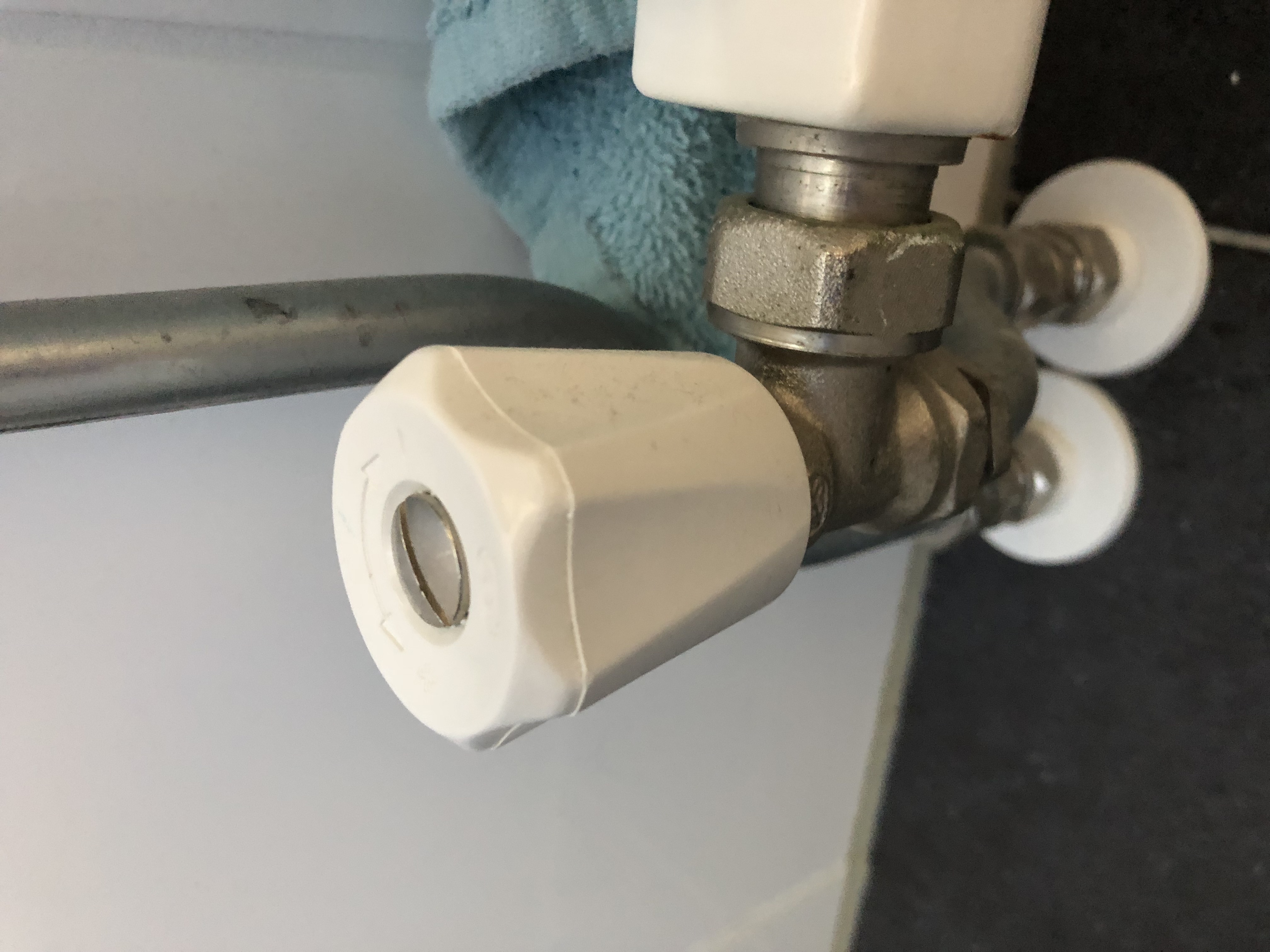

Sinds kort een nieuwe woning waarin een niet zo goed werkende thermostaat in zit. Ik ben nu dus aan het oriënteren naar een OpenTherm oplossing om de huidige te vervangen. Hiermee wil ik ook alle kamers individueel aansturen en tevens de mogelijkheid gebruiken om zones te koppelen met Homey. Zo doende kwam ik bij Tado uit. Het probleem waar ik nu tegen aan loop is dat alle radiatorknoppen anders zijn in mijn woning. Voor ik een systeem koop zou ik graag wat meer inzicht in willen krijgen in de geschiktheid van de huidige radiatorknoppen of dat ik ze in het geheel moet gaan vervangen (indien dit het kan) voor geschikte.
Hebben jullie ervaring met onderstaande knoppen/aansluitingen in combinatie met de radiatorknop van Tado?
Afbeeldingslocatie: https://tweakers.net/ext/f/ylm4IqWfAF2nHZfROH96eBOK/thumb.jpg Afbeeldingslocatie: https://tweakers.net/ext/f/hi3oKZ4sfSfaMixEVFqHH3mZ/thumb.jpg
Afbeeldingslocatie: https://tweakers.net/ext/f/YcNArUl1Y0TiVEJFfMRT6AKO/thumb.jpg Afbeeldingslocatie: https://tweakers.net/ext/f/BEbFejrT9NnTAHjVllQPyyOR/thumb.jpg
Afbeeldingslocatie: https://tweakers.net/ext/f/bcyQImkh8iwaHghTyossVNCu/thumb.jpg

jdh009 schreef op dinsdag 26 juni 2018 @ 12:26:
[afbeelding] [afbeelding]
[afbeelding]e
Dit zijn aan/uit knoppen. Die moeten vervangen worden door thermostaatkranen met ventiel. Neem dan direct een type waarop Tado zonder verloop ringen op past bijvoorbeeld van Heimeier

Sinds 2 dagen ook de trotse bezitter van een Tado V3! Erg mooi, en leuk om dit hele topic door te nemen en de mogelijkheden te zien.
Wel meteen een vraag, vanavond gaf de grafiek in de app ineens een groot rood vlak weer, terwijl er niet gedurende die hele periode een watervraag was:
Tado grafiek
Te zien is vanaf +/- 16:00 een rood vlak, wat te maken heeft met het (warme) water. Rond 16:00 was er ook daadwerkelijk watervraag, maar nu al zeker 1,5u niets. Waarom loopt dan toch het rode vlak door? iemand enig idee? De ketel (Intergas Xtreme 36) doet ook al een tijdje niets, dus die is het ook niet.

bij mij betekent het rode vlak dat warm water is ingeschakeld door Tado. Op mijn ketel heeft dat de uitwerking dat de ketel het water in de wisselaar op temperatuur houdt. Als ik warm water in Tado uitschakel, doet hij dat niet. Eigenlijk het verschil tussen Eco en Comfort-stand die je normaal op de ketel kan kiezen.

UTADDICT schreef op zondag 1 juli 2018 @ 21:17:
Hi!

Het plotselinge verschil in gedrag van de app komt door een firmwareupdate op uw Slimme Thermostaat.
De rode vlakken geven nu aan wanneer warm water actief was, dat wil niet zeggen dat uw ketel continu warm water aan het produceren is maar tijdens de rode blokken was het mogelijk voor de ketel om warm water te produceren.

tado schreef op donderdag 5 juli 2018 @ 15:05:
Op het moment dat u tado op het nieuwe verwarmingssysteem wilt aansluiten contact opnemen via: https://support.tado.com/hc/nl/requests/new
Geef het exacte merk en typenummer van de thermostaat die u wil vervangen, en van de ketel die er hangt.
Dank voor de reactie. Zodat ik het goed begrijp, wat betekent 'was het mogelijk voor de ketel om warm water te produceren' dan als de ketel dat wellicht niet aan het doen was? Wat is dan de trigger?

UTADDICT schreef op donderdag 5 juli 2018 @ 15:34:
Voor een combi-ketel: De trigger is als u een warme kraan aanzet. Dan gaat de ketel produceren.
Mocht u geen combi-ketel hebben dan geven de rode blokken aan wanneer de ketel zal zorgen dat het voorraadvat warm zal zijn.

tado schreef op donderdag 5 juli 2018 @ 15:37:
Helder. Het is een Intergas Xtreme 36 dus een combi, maar er stond geen kraan open (gechecked). Er is wel een vat, wellicht dat hij dan daarmee bezig ging (al hoorde en zag ik niks gebeuren bij de ketel).

Wie heeft de handmatige radiatorkraan kunnen vervangen door tado?
Zo ja, wat is er voor nodig?
Ik lees iets van dat er een afsluiter nodig is voor dat je een thermostaatknop kunt plaatsen.
  • spone
Ik heb de handmatige radiatorkranen vervangen door thermostatische ventielen (specifiek deze en de haakse varianten van dezelfde soort waar nodig). Hier past de thermostaatknop van Tado perfect op, zonder hulpstukken of verloopnippels. Kalibratie is bij alle 8 kranen hier in 1x goed gegaan, dus beter kan niet. Enige is wel dat als je zelf niet handig bent met CV-spul je een loodgieter zal moeten vragen om ze voor je te monteren.
[ Voor 12% gewijzigd door spone op 04-08-2018 11:12 ]
