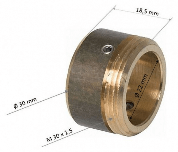

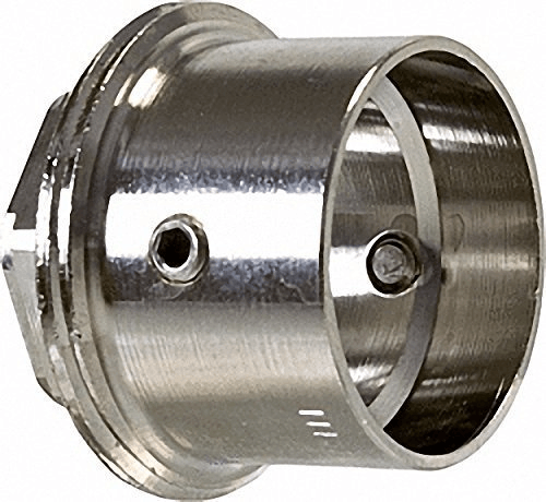

ik heb Danfoss RA radiatoren en ook ik heb slechte ervaringen met de plastic ringen. Nu gaat het bij mij toevallig over ELV MAX kranen ipv de TADO maar voor het principe maakt het volgens mij weinig uit. Er is een adapter naar M30x1.5 nodig.
Is er nu maar één RA of is Danfoss RA200 iets anders?
ik kom namelijk twee adapters tegen (de 2e heet RA200), welke is aan te raden? Ik heb radiatoren van ruim 15 jaar oud.
adapter RA
en
RA 200
heb tevens deze moeren gezien. Zijn deze ook niet aan te raden?

maxtrash schreef op dinsdag 20 februari 2018 @ 00:54:
en
Ik heb de eerste op mijn DA zitten, werkt super stabiel nu.

En ik heb de tweede op mijn DA van twintig jaar geleden :) Werkt ook prettig!

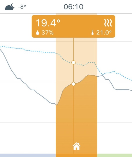

Ik heb een tado slimme radiatorknop die volgens programma nu 20 graden moet regelen, maar hij vraagt geen warmte van de ketel. In de app geen ' streepjes' , maar ook in de Tado state website van Peter de Bruin geeft hij 0% warmtevraag, terwijl de targetwaarde 20 graden is. De actuele temperatuur is 15 graden. Battery state is normal (maar heb al andere geprobeerd). Wat is er aan de hand?

Ik heb zojuist nog iets vreemds gemerkt met de Tado wat volgens mij geen toevalstreffer kan zijn.
De actuele temperatuur is 0,1 graden < gewenste temperatuur. Als ik vervolgens op het ronde knopje op de Tado Thermostaat druk (rechtsonder) dan springt de CV-ketel aan voor ongeveer 30 seconden tot 1 minuut. In eerste instantie dacht ik dat dit toeval was, dus heb ik het nog meerdere malen geprobeerd en wat blijkt, elke keer herhaald dit verschijnsel zich. Ik zou verwachten dat de CV-ketel op z'n minst iets langer actief blijft want in deze korte tijd warmt het natuurlijk nooit voldoende op.
Duidt dit op een batterij die leeg is en dat door het schermpje aan te zetten er extra stroom komt waarmee de CV-ketel aangaat? Of wordt dit knopje ook gebruikt om bijvoorbeeld de verbinding tussen ketel en Tado te testen, of heb ik een gewoon een toevalstreffer te pakken?
Volgens de site van http://peterdebruin.net/tado.html is de batterijstatus NORMAL en de warmtevraag 18%.

  • menzo
  • Laatst online: 20:31
Grappig.
@tado Is dit een bug of een feature?

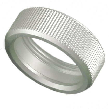

Thanks dat is em, leek me net niet super lijkend met diagrammetje uit de handleiding. Maar is em inderdaad toch.
Haal metalen verloop stukjes.. Je wordt er blijer van dan die plastic dingen die Tado meelevert

Dubbelcheck, is dit de juiste?
https://wifithermostaten.nl/adapter-ra200-x-m30.html

Raindeer in "Tado Smart Thermostat Topic" geef ik twee links
Er zijn meerdere opties in Nederland waar je niet lang hoeft te wachten. Daarbij kun je ook je lokale loodgieter om hulp vragen. Deze kan namelijk bij Wasco dat ding kopen, als je nu langsgaat ligt ie morgenochtend 7 uur bij Wasco en kun je het negen uur bij je loodgieter ophalen. Wasco verkoopt echter niet aan consumenten. Let wel, de adapter van Tado heeft het bij mij meer dan een half jaar goed gedaan.
https://wifithermostaten..../adapter-ra200-x-m30.html
https://www.wasco.nl/arti...qr=heimeier%20adapter&
Mijn tip aan Tado zou echter zijn om deze metalen adapter op de site te zetten en mensen te waarschuwen dat ze deze erbij moeten bestellen. Maar ik snap wel dat deze niet standaard is. Ik heb uiteindelijk ook maar 1 Danfoss in huis, van de 10 knoppen.
en Tado geeft ook nog een
Wij hebben van klanten goede feedback over deze relatief goedkope metalen adapters:
https://www.meinhausshop....g-fuer-Danfoss-Ventile-RA
Of via Ebay: https://www.ebay.nl/itm/222816566009

Raindeer schreef op dinsdag 27 februari 2018 @ 15:00:

Ik heb nu een maand of 2,5 een Tado slimme thermostaat in gebruik. Hangt in de woonkamer vrij centraal. Mijn huis is uit 2006 en verder goed geisoleerd. Temperatuur komt zelfs 's nachts met deze lage temperaturen niet onder de 18 graden uit.
Toch vind ik het vreemd dat de gewenste temperatuur 's ochtends niet bereikt wordt.
Ik heb de volgende instelling in het slimme schema:
23:00 - 6:10 uur nacht 18 graden
6:10 uur ingestelde temperatuur op 21 graden.
Locatie gebaseerde instelling staat ook aan. Als beide iphones niet thuis zijn, schakelt de tado naar de zgn nacht stand van 18 graden.
Vroege start staat AAN.
Toch is de temperatuur om 6:10 uur bij lange na niet 21 graden. Dit schema heb ik nu al sinds het begin. Dacht dat de thermostaat nu wel een beetje uitgerekend had hoe laat hij dan moet beginnen met opwarmen. Ketel is een Vaillant VHR 28-22C welke op Open Therm staat ingesteld.
Temperatuur om 6:10 uur is: 19,4
Ketel begin met opwarmen om 4:39 uur.
Ik vind dat nog al een flink verschil. Met mijn oude Essent E-thermostaat icm dezelfde ketel op basis van AAN/UIT was het wel gewoon om 6:10 uur 21 graden. Aangezijn ik en mijn partner nog al slecht tegen kou kunnen, vinden wij het wel belangrijk dat het echt 21 graden is op de ingestelde tijd.
Wat kan er verbeterd worden / ingesteld worden om eea wel goed te krijgen ?
Edit: om 8:15 heeft de tado opgemerkt dat beide iphones niet thuis zijn en schakelt dus terug naar 18 graden. Dat is het groene gedeelte. Ga je dan kijken wat de temperatuur is op dat moment, dan is dat nog steeds geen 21 graden, maar slechts 19,7 !!! Zijn er nog dingen die we op onze ketel moeten in stellen ? Heb destijds alleen de ketel omgezet van AAN/UIT naar OpenTherm. Het komt de laatste tijd vaak voor dat mijn vriendin het te koud vindt en de temperatuur handmatig in gaat stellen waardoor het altijd 21 graden blijft tenzij de gebruiker zelf het weer aan past.

MRE-Inc schreef op donderdag 1 maart 2018 @ 11:35:
Same here. M'n oude Remeha Çelcia schatte dat een stuk beter in zonder buiten temperatuur. Ik denk dat Tado hier nog wel wat te schaven heeft aan het algoritme wat de starttijd uitrekent of wellicht is drie van die golfjes niet altijd 100% OpenTherm signaal.
