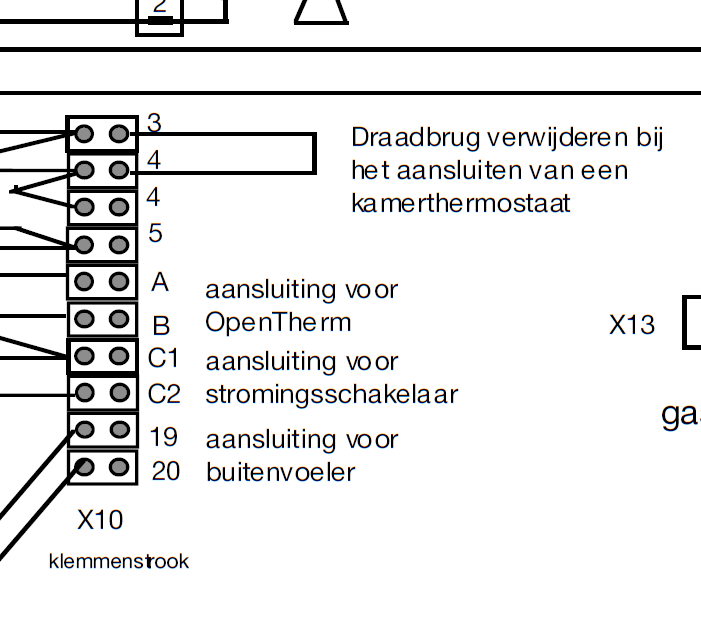

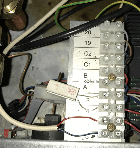

@tado ik heb van het weekend mijn V3 set aangesloten volgens de instructies op jullie website. Nou kreeg ik leuk de melding "gefeliciteerd, u hoeft niets te veranderen bij de aansluiting van uw ketel" maar ik kwam van een Honeywell Round On/Off af, welke op mijn ketel dus ook op de on/off poorten is aangesloten.
Mijn vraag is nu, waarom heb ik niet de keuze (of advies) gekregen om het hele zaakje om te zetten naar modulerend Open Therm? Nu kan ik nog steeds niet volop profiteren van de nieuwe thermostaat...
En ja, mijn ketel (Intergas Kompact HRE 28/24) is Open Therm compatibel.

De meeste klanten willen niet hun ketel openmaken.
Daarom vraagt ons installatieprogramma naar de oude thermostaat.
Aan de hand van die gegevens zien we wat voor sturing over de 2 (soms 3) draden gaat.
De stap voor stap handleiding zal dan aansluiten via dezelfde aansluiting als de vorige thermostaat.
Als u om wil zetten naar OpenTherm dan even contact via: https://support.tado.com/hc/nl/requests/new
Zorg dat u voor u contact opneemt de tado loshaalt, want zodra wij tado omzetten zal het relais 100% sluiten en uw huis lekker warm worden.
Of u doet het zelf via deze handleiding: https://manuals.coolblue.nl/6d/tado-thermostaat.pdf

Sinds gisteren ook een tado starterskit in bezit. Aangesloten zoals eigenlijk ook de vorige essent slimme thermostaat was aangesloten, namelijk met 2 draadjes rood en zwart.
Nu ik dit topic doorlees, lees ik over AAN/UIT en OpenTherm. Daarop heb ik eens mijn CV open gemaakt en kwam dus dit tegen. Een zoektocht op internet leert mij dat OT beter zou zijn dan AU omdat de warmte dan gelijdelijk wordt opgebouwd (https://www.kamerthermostaatkopen.nl/aan_uit_of_moduleren/)
Omdat ik er totaal geen verstand van heb, heb ik een foto gemaakt en vraag ik me dus het volgende af:
Als ik zie dat de zwarte en rode draden op de foto NIET naar de OpenTherm ingang gaat, concludeer ik dus dat momenteel alles via AU is geconfigureerd. Klopt dat ?
Kan ik rucksichtloss de rode en zwarte draad in de OT ingang steken ? Gaat mijn tado dat leuk vinden of moet ik die dan gaan resetten ?
Wat is wijsheid ?
Laatste vraag: ik lees hier in het topic ook dat je via de helpdesk warm water in kan schakelen zodat je via een slim schema ook je warme water kan regelen. Klopt dat je dit via de helpdesk moet doen ?
Afbeeldingslocatie: https://tweakers.net/ext/f/W20hYqfya4f64ghnPVpMq69g/full.png

Voor de wijziging naar OT zou ik toch maar even contact opnemen met de Tado helpdesk. Anders gaat het niet werken en maak je misschien per ongeluk je nieuwe thermostaat stuk.

Correct.
Je moet aan beide kanten (zowel CV als Tado) opnieuw aansluiten. Let trouwens ook op de lus tussen pin 4 en 5, die moest ik weghalen in het geval dat ik Tado mijn tapwater schakel functie wilde laten beheren (zoek dit op in de handleiding van je ketel) :)
Wat is wijsheid ?
Met een beetje verstand kun je dit prima zelf, handleiding kun je hier in het topic vaak genoeg vinden (iets met Coolblue-url).

Edit handleiding van de CV gevonden. Dit is wat er in de handleiding staat mbt de klemmenstrook.
4 en 5 staat niks bij terwijl bij mij daar dus wel een lus op zit.
Afbeeldingslocatie: https://tweakers.net/ext/f/QTuzT4POG5H3QV3719TnMFyu/full.png

Zo te zien een Vaillant ketel? VHR 24/28C toevallig?
Zoek anders even in dit topic op mijn username, ik heb al eens eerder uitgelegd hoe je het aan moet sluiten.
Maar wat je doet is als volgt:
1. Stekker uit de ketel halen.
2. Alle draadbruggen verwijderen, maar zekering laten zitten
3. De twee draden die nu op 3 en 4 zitten sluit je aan op A en B (maakt niet uit welke waar)
4. Op de Tado sluit je de twee draadjes aan op + en - (maakt ook wederom niet uit welke waar)
5. Ga op de Tado naar het installateursmenu zoals aangegeven in de Coolblue handleiding.
6. Stel de Tado in op D01
7. HW kún je gebruiken, maar ik heb het were uitgezet omdat ik toch liever de ECO stand van de ketel gebruik. Ga ik op vakantie dan zet ik 'm wel even terug op HW aan, zodat ik die via de app uit kan zetten.
8. Steek stekker van de ketel weer in het stopcontact.
9. Biertje opentrekken en jezelf een schouderklopje geven :P

FlowDesign schreef op dinsdag 16 januari 2018 @ 18:44:
Idd een Vaillant maar de VHR 18-22C uit 2006 :)
Bij punt 2 schrijf je: alle draadbruggen verwijderen, maar de zekering laten zitten. In mijn post van 14:55 (https://gathering.tweakers.net/forum/view_message/53917383) is dat op 3 en 4 nou een draadbrug of ook een zekering? Ik weet namelijk niet waar de zekering zit.
Verder heb ik een mail terug gehad van tado met nog het onderstaande:
Zoals telefonisch besproken, dient u voor Opentherm de verbinding A en B te gebruiken op de verwarmingsketel.
En de draden op de Slimme Thermostaat dienen overgeplaatst te worden naar "+" en "-".
op "3" en "4" in de verwarmingsketel dient u een brugje te plaatsen.
Op de verwarmingsketel zelf, dient u de parameter d20 aan te passen naar 00 (standaard staat deze op 01).
Bij het aanpassen van de bedrading gelieve ook ons te contacteren, dan kunnen we de configuratie aanpassen in uw account.
Jij schrijft niks over het aanpassen van d20 naar 00 en over het plaatsten van de brug op 3 en 4. Heb jij deze stappen dan niet gedaan ?
Even je posts van eerder deze maand terug gelezen:
FlowDesign schreef op maandag 8 januari 2018 @ 01:24:Te weten de kabels aangesloten op A en B ipv op 3 en 4 (overigens géén brug gemaakt tussen 3 en 4) én in het menu volgens hetzelfde YouTube filmpje bij d20 OpenTherm ingeschakeld.
Dit youtube filmpje neem ik aan: YouTube: Vaillant Solide (oud) van aan/uit naar OpenTherm
En waarom adviseert @tado om wel een brug te maken tussen 3 en 4 ?
Verder beschrijf je in punt 5 en 6 dan je zelf de tado kan instellen op d01 om warm water te kunnen gebruiken. Houdt dat in dat je dan geen contact met tado servicedesk hoeft te hebben zodat zij wat kunnen aanpassen op je account omdat je dat nu zelf hebt gedaan op de tado zelf ? En wat zouden ze eigenlijk moeten aanpassen aan mijn account ?
Zal iig nog even je berichten na lezen. Iig bedankt voor je uitleg. _/-\o_

MRE-Inc schreef op dinsdag 16 januari 2018 @ 20:04:
Ik heb vanochtend nog een CV monteur over de vloer gehad (gewoon ketel inspectie, niet vanwege Tado) en die bevestigde nog dat ik het goed had aangesloten. Dus zonder draadbrug tussen 3 en 4 en met de zekering op dezelfde plek als waar deze bij jou al zit.
Ik was indd een stap vergeten, nml zoals in dat YouTube filmpje de ketel op opentherm instellen via d20.
Op de Tado is d01 de instelling voor opentherm.
Aan/uit is r01 (r van relais).
Binnen de instelling d01 op de Tado kun je warm water (HW) aan of uit zetten. Dat kan zonder tussenkomst van de Tado helpdesk.
Zodra je dat aanzet komt er een menuutje bij in je app. Zet je het uit gaat dat weer weg. Automagisch ;)

FlowDesign schreef op dinsdag 16 januari 2018 @ 20:41:
Ah okee, duidelijk, ga ik het ook zo doen. En dus de zekering op 4 en 5 laten zitten toch en alleen de rode en zwarte draad van 3 en 4 naar A en B zetten.
XBL: MRE Inc
  • FlowDesign
  • Laatst online: 00:12
MRE-Inc schreef op dinsdag 16 januari 2018 @ 20:47:
Precies. Plus al die andere stappen :Y
Als je het eenmaal doorhebt is het eigenlijk ontzettend simpel. Begin voor de zekerheid met de ketel, dan kun je ook niet per ongeluk de Tado verkeerd aansluiten.
