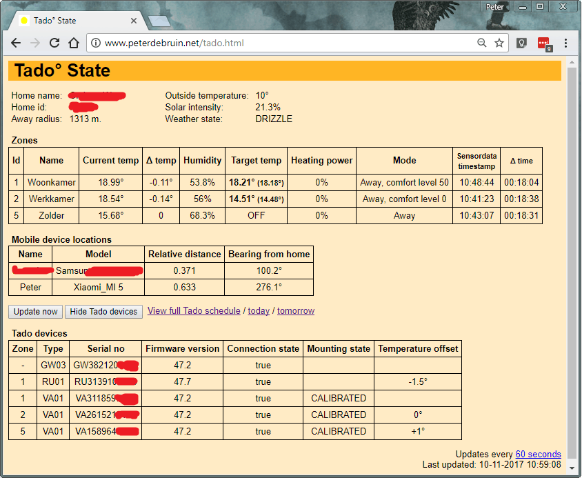

Ik moet helaas zo nu en dan de calibratie van de kamerthermostaat aanpassen.
Afgelopen voorjaar gaf ie perfect de temperatuur aan, dus met temperatuurcompensatie 0.
Na de zomer gaf ie ongeveer 1,5° te hoog aan; moest ik dus compensatie -1,5 instellen.
Een paar dagen geleden moest ik er -2,2° van maken.
En nu is het weer -1,5.
Hebben meer mensen dit?
Vervelend; als mijn partner nu belt dat het veel te warm of koud in huis is, terwijl Tado een normale temperatuur aangeeft, weet ik niet of de calibratie weer fout is of dat het aan haar beleving ligt.

PeterdeBruin schreef op woensdag 8 november 2017 @ 15:50:
Heb je een pvc buis achter je thermostaat hangen met kabeltje naar boven? Stop die eerst eens dicht. Kan tocht langstrekken. Ja echt waar. ;)
Sowieso om dit goed te checken. Koop een Cresta thermometer en plaats die op de plek waar je het meeste zit en calibreer daar de thermostaat op. De plek waar hij bij mij hangt interesseert mij niet zoveel, wel de bank waar ik zit.
[ Voor 12% gewijzigd door Verwijderd op 08-11-2017 16:32 ]
  • PeterdeBruin
  • Laatst online: 28-10 06:09
PeterdeBruin
Verwijderd schreef op woensdag 8 november 2017 @ 16:30:
Het kabeltje loopt door de (binnen-)muur, en de afwijking is te constant om door tocht veroorzaakt te worden, lijkt me. Maar ik zal 'm controleren, dank je.

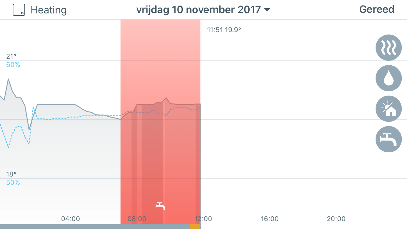

Ik ben sinds deze week bezitter van een Tado icm een Remeha Calenta 40c (CW5). Aansluiten was vrij simpel via OpenTherm.
Mijn probleem echter: savonds schakelt mijn remeha ketel ineens naar een soort Eco stand waardoor ik geen warm water meer heb! Remeha beweerd dat dit commando van Tado komt. Ik heb vanavond hetzelfde aan de hand gehad en op advies de Tado losgekoppeld. Prompt was het warme water weer terug. Nu stuur ik de tado aan via homekit maar nergens staat er iets dat het warme water uit moet. Ik gebruik de "welterusten" scene en heb daar de verlaging van temperatuur naar 17 graden aan toegevoegd.
Wat gaat hier fout? Is dit de ketel of de thermostaat? Ik heb al een paar keer paar keer proberen te bellen naar Tado maar ze nemen gewoon niet op. :'(
Voor de rest mijn vraag: is de aansturing modulair of aan/uit? Ik kan dat nergens terugvinden. Als ik nog andere dingen moet instellen hoor ik het graag _/-\o_

  • Sabbi
  • Laatst online: 23:05
Sabbi
je denkt aan mij.
Spam schreef op vrijdag 10 november 2017 @ 00:28:
Ja, dit komt door Tado. Tado kent in hun firmware geen onderscheid tussen combiketels en boilers, dus als je 's avonds de verwarming uitzet zet Tado alle functies van de ketel uit, inclusief warm water. Als het goed is heb je in de app ook een zone voor het warmwater, deze moet je als je thuis bent altijd op aan hebben staan. En dan in Homekit zorgen dat deze zone niet uitgezet wordt.
Dit is een 'feature' die Tado recentelijk toegevoegd heeft, als je een stuk of wat pagina's terugleest zie je dat je niet de enige bent, de meeste Remeha bezitters kregen vorige maand van Tado letterlijk een koude douche kado.
Over Opentherm zou modulair gestookt horen te worden, in de grafiek in de app zie je dan aan de kleur of de brander hard of zacht staat.

Sabbi schreef op vrijdag 10 november 2017 @ 08:30:
Kijk, DAT is nog eens informatie waar je wat aan hebt. Zowel remeha als installateur snappen dit duidelijk niet. Ook Tado reageert vooralsnog niet. Ik heb dat gedrag nu uitgezet. Wat een waardeloze default instelling :(
Ik heb even gekeken in de grafiek en ik zie daar dit, lijkt modulerend?

  • PeterdeBruin
PeterdeBruin
Voor wie geen Tado heeft, hier een geanonimiseerd plaatje van mijn Tado Status pagina.
Afbeeldingslocatie: https://tweakers.net/ext/f/X175OBH0Dq4hdmWccfAkby7m/thumb.png
Het geeft een beetje een indruk hoe Tado ongeveer functioneert:
  • De Tado thermostaat en knoppen geven, met onregelmatige intervallen tot 20 minuten, en voorzien van een timestamp, de huidige temperatuur en vochtigheid door aan de server
  • De Tado server stelt op basis van de programmering, de geolocatie, vroege start, etc, per zone een doeltemperatuur vast.
    In dit plaatje is iedereen afwezig waardoor er een verlaagde doeltemperatuur geldt.
  • De Tado thermostaat en knoppen bepalen per zone de 'Heating power', en leiden daar een OpenTherm aanvoertemperatuur van af (die in de API helaas niet aangegeven wordt).
    De mate waarin elke radiatorknop in de zone opengedraaid wordt hangt ook af van de Heating power.
(De pagina werkt met client-side javascript, dat wil zeggen dat de browser de tabellen opbouwt.
Je wachtwoord wordt vanaf de browser over https alleen naar Tado gestuurd en niet naar mijn server.
Je kan de html/javascript broncode van bovenstaande link downloaden om dit te controleren.)

Nou allereerst de instelling voor warm water: HomeKit doet daar niks mee en Tado stond bij default op dat ie na 22:00 afgeschakeld wordt. Gevolg; lekkere koude douche :(
Bij de temperatuur stond de Tado ook standaard ingesteld om rond 0:00 terug te schaken maar 17 of 28 graden. Ik kon zeggen toen tegen HomeKit wat ik wilde maar toch bleef Tado zn eigen instelling houden. De verwarming bleef dus koud (ondanks dat ik aan Siri vroeg om het 22 graden te maken).
Pas toen ik die instelling verwijderde liet de Tado pas toe om zich na 0:00 te sturen door HomeKit. En toen werd de verwarming pas warm.
Geen van deze instellingen heb ik gedaan. Zo kwam de Tado uit de doos
Ik vind dat niet goed; het is prima dat de Tado energiezuinige instellingen heeft maar ik maak daar geen gebruik van. Ik gebruik daar HomeKit voor. Het lijkt erop dat HomeKit er meer is opgeplakt. Bij hue lampen is dat bijvoorbeeld ook zo al worden daar alle scenes en automatiseringen netjes doorgegeven aan HomeKit.
[ Voor 4% gewijzigd door Spam op 11-11-2017 13:29 ]
