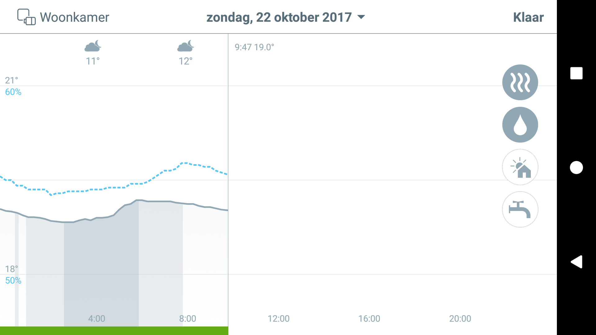

  • OrbitZ
  • Laatst online: 26-05-2025
Ik zie ook het langzame stookgedrag. Mijn CV heeft zo te zien bijna de hele nacht aan gestaan met een marginale temperatuurstijging tot gevolg... Ik kan me niet voorstellen dat dit efficiënter is dan een kortere maar hogere warmtevraag. (Ik heb vloerverwarming)
@tado gaan jullie iets doen met dit gedrag? Ik zie veel mensen hierover klagen.
Afbeeldingslocatie: https://tweakers.net/ext/f/uFHPv4lysXCXGJ4LA7IdM3MV/thumb.png
[ Voor 5% gewijzigd door OrbitZ op 22-10-2017 09:54 ]
  • BastiaanN
Volgens mij heef @tado gevraagd dit soort bevingen naar hun op te sturen via het formulier op hun website. Dat ga ik ook doen. Mijn woonkamer is ap de hele ochtend 19,9c en sinds 7u vanochtend laat de tado app daarom al warmtevraag zien. Deze wordt genegeerd door mijn ketel omdat de gevraagde temperatuur te laag is (<38c).
Strava | :-( + ┌(^0^)┘= :-)

Waar jullie problemen hebben met geen warmte blijft Tado bij mij de vloerverwarming lekker opwarmen, zelfs na het bereiken van de temperatuur. Toch maar eens contact opgenomen met de helpdesk...
Ingesteld op 18.5 graden, dat werd bereikt om 8:40 uur. Toch blijft hij doorverwarmen tot 19.2 graden en aangezien het vloerverwarming is, is het onderhand 19.5 graden.
Afbeeldingslocatie: https://preview.ibb.co/jxBqi6/Screenshot_20171023_101209.png

Ik ben benieuwd naar de reactie van de helpdesk. Ik vind ook dat mijn vloerverwarming te lang blijft opwarmen.
FrenzyFreak schreef op maandag 23 oktober 2017 @ 11:05:
WH-MDC05H3E5, 5600 Wp zonnepanelen, 2 infrarood bad- en werkkamer, SWW Auer Edel water 100L, Daikin 2MXM50M9 airco met FTXM35N en FTXM20N
