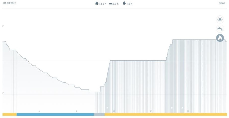

Ik gebruik nu 2 winters de Tado en ben er erg tevreden over. Moet wel zeggen dat sinds de nieuwe iOS versie het lijkt alsof ik meer overshoot in temperatuur heb, soms wel meer dan 0,5 graden, waar dat voorheen 0,2 of 0,3 was.
Vandaag bedacht ik ineens dat het wel omslachtig is om de Tado uit te zetten. Waar je in de vorige versie nog via de instellingen een knop "Off" had, kan ik hem nu nergens terugvinden. Is het dan de bedoeling om de Tado via manual control uit te zetten?
Dat zou wat mij betreft iets beter zichtbaar kunnen zijn.

Clavat schreef op maandag 22 februari 2016 @ 18:43:
Ook zou ik graag de optie willen zien dat je constant de temperatuur op de tado kan laten zien zonder dat deze uitspringt.
Dit omdat de oppasser niet kan zien hoe warm het is en we niet aangeleerd krijgen om die hoger te zetten.
Ook voor in de nacht is dat dan ideaal.
En natuurlijk dat je de optie ook weer uit kan zetten.
Dit gaat er helaas nooit komen omdat de tado batterijgestuurd is en de batterijen zeer vaak vervangen moeten worden als het display continu aan staat. Het is een led matrix display waar 10x19 ledjes in zitten. Bij elkaar verbruikt het helaas aardig wat energie. Ik zou toch echt proberen om haar te leren om af en toe te kijken door op de knop te drukken.
Anders misschien gewoon toevoegen met de smartphone ? Geolocation uitzetten en dan kan ze manueel de temperatuur aanpassen. Of anders een ipad in huis laten waar ze de temperatuur op kan aanpassen ?
Erik1805 schreef op dinsdag 23 februari 2016 @ 14:37:
Zal eens kijken waar ik een beetje voordelig een geijkte temperatuur meter kan kopen voor binnen. Iemand tips?
Ik denk dat als je er echt een geijkte sensor naast gaat hangen dat de tado er natuurlijk naast gaat zitten. De prijsklasse van die sensoren is natuurlijk compleet anders. Gelukkig is er een ijk-optie via my.tado.com zodat iedereen zijn eigen tado kan ijken.
Maverick271280 schreef op dinsdag 23 februari 2016 @ 14:41:
De nieuwe app heeft gelukkig geen enkele invloed op eventuele overshoot. Als u een mailtje stuurt naar support@tado.com dan zullen wij bekijken of we er iets aan kunnen doen.

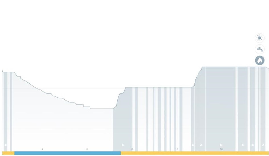

  • emaurer
  • Laatst online: 28-03 02:23
emaurer
Voor de rest gaat alles Goed
Nieuwe ketel moeten installeren.... (oude Vaillant was 15 jaar)... is de Vaillant ecoTEC plus VHR NL 25-30/5-5 HR Combiketel 5,2 - 25,0 kW CW4 geworden
Op advies van TADO de TADO Thermostaat aangesloten op de Vaillant EBUS. OpenTHerm Module compleet losgekoppeld....
In oude situatie ging de ketel behoorlijk vaak aan en uit....
oude situatie
In nieuwe situatie lijkt wel of ketel constant aan is.... maar brand heel zachtjes
Nieuwe situatie
Het verschil tussen OpenTherm of Ebus daar kom ik niet echt achter maar omdat TADO resoluut voor EBUS koos neem ik aan dat dit het juiste of beste is (voor mij)
Heb de TADO thermostaat sinds december 2015...geen omkijken naar....alleen door mijn nieuwsgierigheid kijk ik toch wel regelmatig op Tado Web en App
[ Voor 18% gewijzigd door emaurer op 09-03-2016 17:05 ]
  • Daannn1987
  • Laatst online: 11:53
@Emaurer
Moker!
Ik vind het al irritant als mijn ketel tijdens zijn stookperiode 1/2 keer uit/aan gaat (pendelt).
Dit is echt niet normaal wat jou oude ketel deed.. Het lijkt erop dat hij zijn vermogen niet kwijt kon?
Met zoveel her-starts snap ik het wel dat hij stuk is :+
Je nieuwe ketel kan wss op een veel lager pitje draaien 5,2kw is best laag namelijk, mijn intergas (14 jaar oud) kan niet lager dan 8,9 uit mn hoofd.
Ziet er nu al een stuk beter uit je grafieken maar ik denk dat er nog wel wat winst te behalen valt.
Al eens gekeken naar CV tuning topic?
Hoeveel kuub gas vebruikte je voorheen per jaar? Zoveel herstarts is niet echt efficiënt
[ Voor 8% gewijzigd door Daannn1987 op 09-03-2016 18:12 ]

  • emaurer
emaurer
Daannn1987 schreef op woensdag 09 maart 2016 @ 18:09:
@Emaurer
Moker!
Oude ketel is stuk gegaan nadat 2 slimme energie meters geïnstalleerd waren en de stroom op de ketel werd gezet....
Ga niet zeggen hoeveel gas ik verbruikt heb want dan lig je van je stoel... vandaar installatie slimme meter..
Ik ga zeker kijken nu naar CV tuning topic.... bedankt voor de info.....

emaurer schreef op woensdag 09 maart 2016 @ 16:55:
De OpenTherm module in de Vaillant ketels zetten het OpenTherm protocol om naar Vaillant EBUS. Omdat wij beide protocollen aankunnen is het logischer om dan direct de ketel aan te sturen via EBUS. Verder kunnen wij via de EBUS ook de foutcodes uitlezen mocht er een ketelstoring zijn. Veel van deze storingsmeldingen gaan verloren in het converteren naar het OpenTherm protocol.

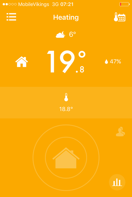

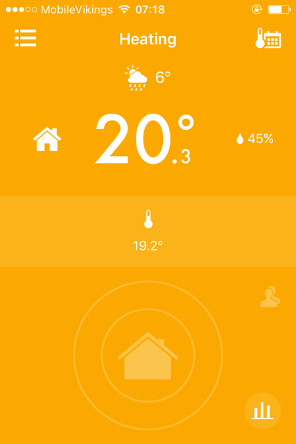

  • stuikerd
  • Laatst online: 09-09-2025
Mijn vriendin vergeet soms haar GPS aan te zetten, waardoor de tado denk dat ze nog thuis is. Hoe gaan jullie hiermee om? Behalve zagen dat ze haar GPS moet aanzetten natuurlijk :D

Ik heb de Tado nu enkele weken in bezit en tot zover zijn mijn ervaringen een beetje gemengd :)
Installatie
Eerste problemen die ik had waren omdat het een tweedekansje was welke al geregistreerd stond op iemand anders zijn naam. Even gebeld met de helpdesk en dat werd opgelost. Daarna na de installatie, welke zeer eenvoudig was, was er nog een klein probleem bij het pairen maar ook dit werd opgelost. De tado hangt nu mooi aan de muur op de plek van de vorige.
Gebruik
Omdat mijn vrouw geen smartphone heeft gebruiken wij de schemas. Dit is, na een beetje wennen, wel redelijk ok. Maar nog niet echt het gevoel dat de thermstoot echt smart is ;) vanaf elke minuut moet je het programma inschakelen. Eens je een beetje alles in lijn hebt met je situatie is het bijhouden/bewerken vrij eenvoudig. Als ik weet dat mijn vrouw een uur eerder klaar is pas ik even het schema van die dag aan en dan is het warm als ze thuis is. Dit allemaal via de App op de telefoon.
Nadeel van de app is wel dat er maar 2 icoontjes zijn, eentje voor thuis en eentje voor in bed. Maar voor de werkende mens (denk dat dat toch wel een groep is die je niet mag vergeten ;)) zou een Away icoontje wel prettig zijn.
Een andere wens, een sneltoets op het homescreen zou ook prettig zijn. Zeker als plots je situatie veranderd dan wil je even snel aangeven ik ben thuis (of kom naar huis) ipv dat ik weg ben. Nu moet ik de tijd aanpassen. Je kan hiervoor de manual overwrite gebruiken maar voor geprogrammeerde opties die je eenvoudig kan selecteren zou toch wel handiger zijn.
Probleem
Overshoot? Als ik 19 invoer, dan wordt het 20+, er zit ongeveer een graad verschil tussen. Probleem hiervan is, is dat het gewoon te heet wordt en het onaangenaam is. Dus doe je een deur open om het weer wat af te laten koelen, kostenbesparing van 30% wordt zo een kostenpost van 30%
Van een slimme thermostaat verwacht ik toch wel dat deze het verschil weet tussen 19 & 20? Er is due blijkbaar geen controle van de ingevoeerde temperatuur en de daadwerkelijke temperatuur. Dit vind ik wel een behoorlijk gemis. Het zal (hopelijk) een afstelling zijn van mijn Tado en ik moet hiervoor nog even bellen met de servicedesk maar et verbaasde me dat er geen controle in zit.
Twee compleet verschillende momenten met enkele dagen ertussen.
Afbeeldingslocatie: http://tweakers.net/ext/f/5s8RH62WokOug4pIv1QSjSki/thumb.png
Afbeeldingslocatie: http://tweakers.net/ext/f/mkHTdWdidC23D39IyQnsxviQ/thumb.png
Overall
Gemengde gevoelens. Ik heb toch wel wat problemen gehad en heb deze nog steeds. Ik verwacht dat de helpdesk mij wel kan helpen maar door omstandigheden niet de tijd gehad om deze te bellen.Het is wel (iets) beter dan de analoge thermostaat met name dat het goed te bedienen is via de telefoon/Ipad maar of dat dat de prijs waard is? Deels natuurlijk ook te wijten aan onszelf dat mijn vrouw geen smartphone heeft, denk dat het met die combinatie beter zou zijn.
