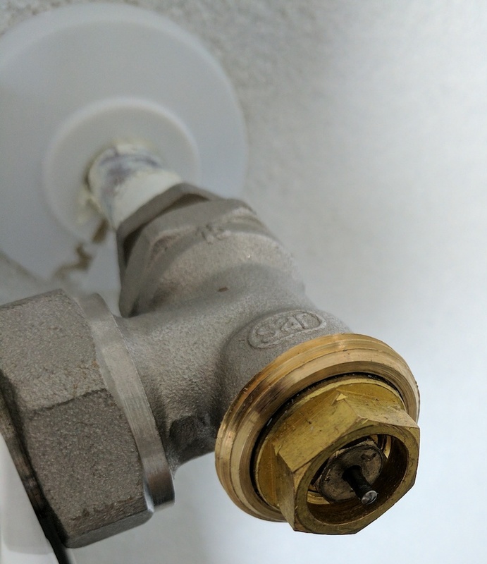

Voor mijn combinatie ketel + thermostaat zijn geen installatie instructies beschikbaar, nu moet ik wachten op aangepaste instructies van tado -O-
Ik dacht, dan ga ik iig alvast een thermostaatknop installeren, maar die krijg ik met geen mogelijkheid op mijn radiator met de bijgeleverde adapters. :S Waarschijnlijk door de hoek van de radiator.

OrbitZ schreef op zaterdag 25 februari 2017 @ 14:44:
Looks like a SAR/Comap M28x1.5 fitting
  • OrbitZ
  • Laatst online: 26-05-2025
rjblake schreef op zaterdag 25 februari 2017 @ 15:30:
Yes, that's right. This does not fit with any of the adapters I got with my tado ;(
Mmm, helaas geen vliegende start...
Idd een Comap kraan. Heb ik thuis ook en heb er aparte adapters voor moeten bestellen. Kosten een paar Euro, dus valt mee. Tado wilde ze gratis versturen maar dat zou pas na een aantal dagen kunnen, dus zelf bestellen was sneller.

Marc O. schreef op zaterdag 25 februari 2017 @ 18:29:
Welke adapters heb jij besteld (en waar)? Misschien wacht ik wel op die van tado, want ik moet toch ook nog wachten op de installatie instructies voor mijn CV ketel.

En waarom Tado zelf niet gecontacteerd ? Ik zie op de foto dat dat Giacomini ventielen zijn. Heb hier ook Giacomini en Tado heeft me gewoon gratis de juiste (plastic) adaptors opgestuurd.
EDIT: nevermind, ik zie nu dat je ervoor ook al vermeldde dat Tado ze gratis verstuurt, maar dat je ze zo snel mogelijk wou.

Twixie schreef op maandag 27 februari 2017 @ 08:50:

W00t! Installatie van mijn tado thermostaat is gelukt!
Ik kreeg via een support ticket netjes de installatie instructies voor mijn thermostaat + CV combinatie. Nu nog wachten op de M28 -> M30 adapters zodat ik ook de radiatorknoppen kan installeren.

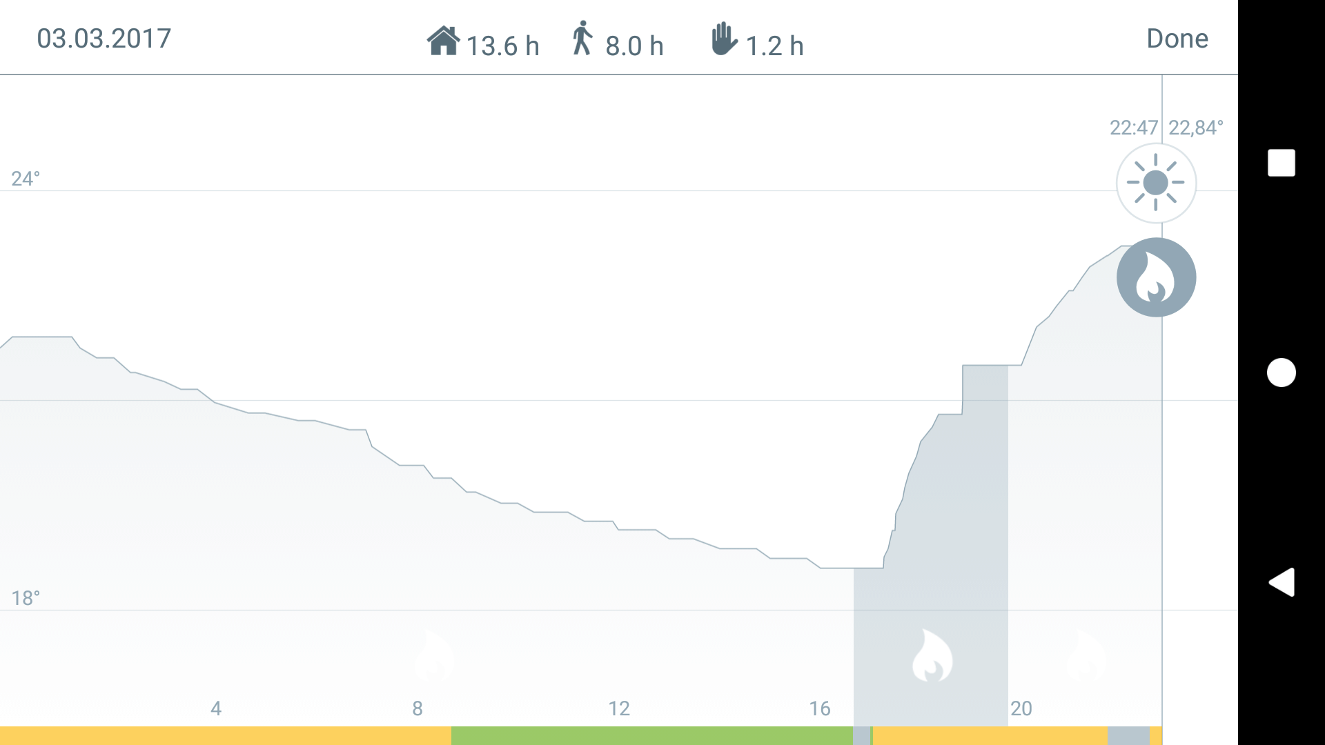

Sander schreef op donderdag 23 februari 2017 @ 08:35:
Maar mocht je het niet voor elkaar krijgen 's nachts je slaapkamers op 16 te houden, dan zou ik eerst eens kijken naar isolatie/dubbel glas etc voordat je aan de gang gaat met een slimme thermostaat.
Wij hebben 1 kamer in het huis waar de ketel 's nachts soms voor aan slaat, maar dat is een kamer met aan 3 kanten buitenmuur, eronder een (onverwarmde) berging en vol op het noorden. Toen het buiten onder 0 was moest de ketel idd af en toe even draaien om die op 16 graden te houden, maar daarbuiten slaat hij eigenlijk amper aan.
Ik denk dat je gelijk hebt. Ik heb wat met de api lopen rommelen en daar rolt het volgende uit:
Afbeeldingslocatie: https://imageking.eu/images/temp.png
Het gaat dus duidelijk mis in de kinderkamer (3e van boven), temperatuur schommelt daar heel erg. De locatie van de knop ook niet ideaal is, die zit onder een groot raam (dubbelglas) bij een gordijn. De kou van het raam valt er denk ik overheen. Misschien dat een additionele thermostaat een betere meting zal geven.
Ook lijkt het er op dat een continu temperatuur in de woonkamer zuiniger zal zijn dan deze telkens met een klein stapje te verhogen. Bij elke stapje zie je dat de warmtevraag even piekt. De slaapkamer is wel geisoleerd, dat is goed te zien.
Morgen komt iig een isolatiebedrijf naar de spouw kijken. Met deze grafieken kan ik straks wel mooi het effect van de isolatie zien :)

ArisB schreef op woensdag 1 maart 2017 @ 11:03:
Mooie grafieken! Ik denk dat toevoegen van een additionele slimme thermostaat de beste oplossing gaat bieden voor de kinderkamer. Ik zou nog even kunnen kijken of we nog iets kunnen doen met PID tuning maar ik verwacht daar geen perfecte uitkomst van. Bijkomend voordeel van het toevoegen van een slimme thermostaat is de mogelijkheid om per 0.1 graad in te stellen.
Nice die grafieken! Ik heb ook even met de api zitten spelen, waar haal jij de buiten temperatuur en de % warmtevraag vandaan? Die zie ik er niet tussen staan.

Een aantal dagen geleden een thermostaat en een aantal knoppen geïnstalleerd. Op eentje na werkt alles perfect. Mooi om te zien dat de Tado mijn Nefit ketel native aanspreekt. Ook de app werkt fijn.
Enfin, die laatste knop: hij lijkt niet door te hebben wanneer hij gemount wordt. De website blijft "Waiting for mounting" aangeven en de knop zelf begint ook niet aan de calibratie.
Ik had al een mailtje openstaan naar support@tado.com, maar die lijken het erg druk te hebben. Wellicht heeft iemand hetzelfde probleem gehad en is er een eenvoudige oplossing?
Is een hardwareprobleem. U gaat van ons waarschijnlijk een nieuwe knop krijgen.
tado schreef op woensdag 1 maart 2017 @ 13:01:
Bedankt voor de snelle reactie! Ik zal de knop loshalen en verder bericht van support afwachten.

Had ik ook met 1 van de 4, als je iets op het kleine "bolletje" doet heb je kans dat hij het doet. In dit topic staat er ergens een foto van met een pijltje erbij, dan is het wat duidelijker.
Hoppa: https://gathering.tweaker...message/49721561#49721561

Flash3d schreef op woensdag 1 maart 2017 @ 21:05:
Interessante tip. Ik wacht eerst even de response van Tado af voordat ik ga knutselen - heb liever gewoon een goed product, maar wie weet.

Verwijderd schreef op donderdag 2 maart 2017 @ 11:29:
Hij wordt toch omgewisseld door Tado, je krijgt een compleet nieuwe kraan opgestuurd en stuurt de oude terug.
Gaat erom dat je door een eenvoudige ingreep hem aan de praat krijgt en alvast de boel kan instellen/regelen (en we zitten hier op tweakers heh ;) ).

Ik moet zeggen dat ik me af en toe nog wel afvraag wat de tado allemaal aan het doen is hoor. Net als vandaag, ik had hem ingesteld op 21 graden, toen het 21,5 bleef hij maar doorstoken, terwijl de app geen vlammetje meer liet zien stond mijn CV flink door te stoken.
Zoals te zien is, geeft de tado niet meer aan te stoken, nadat de temperatuur bereikt was. Toch stond de CV flink te stoken en de temperatuur liep door tot 23+ graden...
Afbeeldingslocatie: https://tweakers.net/ext/f/t6FqsM06l4fHaGNLUKbtgTZ9/thumb.png
Over 2 weken laat ik een nieuwe CV installeren, dan ga ik ook alle radiatorknoppen installeren, dus ik wacht dat nog wel even af.

Bij mij ook nog steeds overshoots. Wat echter opvalt is het volgende:
- Ik heb de temperatuur in het smart schedule ingesteld op 20,7 graden
- Bij het opstoken van de temperatuur via het schedule blijft Tado doorgaan met verwarmen, ook al is het inmiddels 21,7 graden
- Als ik de temperatuur op dat moment handmatig instel op 20,7 graden dan stopt Tado met verwarmen
- Als ik de handmatige instelling dan weer cancel (temperatuur is nog steeds 21,7 graden) en dus weer terug ga naar het smart schedule (20,7 graden), dan blijft de verwarming 'uit' tot de temperatuur ver genoeg is gezakt
Kortom, het lijkt wel alsof Tado in slaap gesust is wanneer smart schedule aktief is en pas ingrijpt als de temperatuur ruim boven de ingestelde temperatuur is. Overigens doet dit zich voornamelijk 's morgens voor bij het opwarmen van het huis na de nacht. Daarna lukt het redelijk goed om een constante temperatuur te handhaven, met een afwijking van ca. 0,5 graad tussen min en max gemeten temperatuur.

OrbitZ schreef op vrijdag 3 maart 2017 @ 22:54:
Als je een OpenTherm ketel hebt kan je altijd op Tweakers eens zoeken naar de OTGW. Die gaat je perfect inzichtelijk maken wat je ketel doet en wie wat vraaagt...
Bedoel je dat de ketel brandde, of dat er effectief heet water gepompt werd ? Het is m.i. immers mogelijk dat de ketel brandt zonder dat er warmtevraag is, en omgekeerd hoeft de ketel niet te branden zelfs als er warmtevraag is.
  • OrbitZ
Twixie schreef op zondag 5 maart 2017 @ 17:32:
De ketel brandde en de tado gaf geen vlammetje aan. Toen ik via de app even de temperatuur op handmatig instelde en daarna weer op automatisch hoorde je ook de relais omslaan en stopte de ketel met branden.

Ik heb dus 10 thermostatische radiatorkranen gekocht en 1 slimme thermostaat
Installatie liep perfect vwb de Oventrop aansluitingen. Eenvoudig met een waterpomptang Oventrop losmaken en andere knop op een M10 aansluiting. Danfoss was een probleem werkt met een raar palletje en een niet standaard aansluiting, waar gelukkig een adapter voor was meegeleverd.
Kleine glitch bij het aansluiten. De radiator in de logeerkamer (verst van de bridge verwijderd) weigerde te syncen met de bridge die beneden stond... waarschijnlijk een afstand dingetje. Misschien dat mesh me gaat helpen, want ik moet boven nog 2 kinderkamers aansluiten. Heb het vooralsnog opgelost door de bridge naar boven te brengen. Nu werken boven en beneden.
Kleine glitches bij ingebruikname. Er waren kranen die aan stonden terwijl ze uit moesten zijn. Dit valt te verhelpen door ze los te maken (eenvoudig kwartslag draaien) en daarna weer vast te maken.
Groter probleem is dat ik blijkbaar geen slimme thermostaat nodig had.
Maar, ik wilde ook de slimme thermostaat aansluiten. Deze zou de vier radiatoren in de woon kamer als 1 geheel moeten aansturen. Ik wilde op die manier een meer uniforme, meer accurate aansturing van mijn individuele radiatoren hebben ipv te vertrouwen op de sensor in een warme radiator. Nou dat kan niet. Want d de thermostaat moet op een plek aangesloten worden waar al een thermostaat zit. Hij werkt niet op USB of batterij, alleen op de draadjes van een thermostaat. Ik heb dus geen thermostaat. Zoals je in het topic kunt zien leek de Tado-meneer te stellen dat dit ding wel standalone kon werken, maar dat is dus niet correct.
Dat is jammer, want ik heb nu een waardeloze slimme thermostaat.
Al met al, lijkt het te werken. De schema's zijn ingesteld. We zullen zien wat het in de praktijk doet.

De thermostaat werkt 100% draadloos met de 3 AAA batterijen in de slimme thermostaat. Dus bestaande draden niet nodig.
Volgens mij was het idee om de slimme thermostaat in 1 van de kamers te gebruiken als draadloze temperatuursensor voor de slimme radiatorknoppen in die kamer. Dit is geen standaardopstelling voor de slimme thermostaat en daarom kunt u het niet zelf toevoegen aan uw account. Als u 1 van de komende dagen belt kunnen we samen via de telefoon deze slimme thermostaat toevoegen als temperatuursensor voor 1 kamer.
Ik wacht uw belletje: 020 8084430

Voor de anderen, ik heb zojuist met Tado gebeld en het is perfect uitgelegd. Omdat het een niet standaard oplossing is, moet er door Tado zelf het nummer van de Thermostaat toegevoegd worden,maar dan werkt het wel op 3 AAA batterijen, die er al in zitten. Dus dat gaan we hopelijk vanavond voor 1800 nog regelen.

  • Montoya200x
19.16 - Hier alles weer terug online...
Disconnect 1 16.32-16.33
Disconnect 2 18.28-19.16
[ Voor 63% gewijzigd door Montoya200x op 10-03-2017 19:23 ]

Hier ook. Weet ik ook meteen waar de dip rond 16.30 in mijn grafiek in de Tado app vandaan komt. ;)

Marc O. schreef op vrijdag 10 maart 2017 @ 18:12:
Nee, dan niet. Heb het idee dat het kunststof van de kop wat kraakt tussen de ring waarmee je ze vast schroeft en de (in mijn geval metalen comap) adapter die op de kraan zit.
Misschien wat teflon spray of WD40 erop spuiten?
