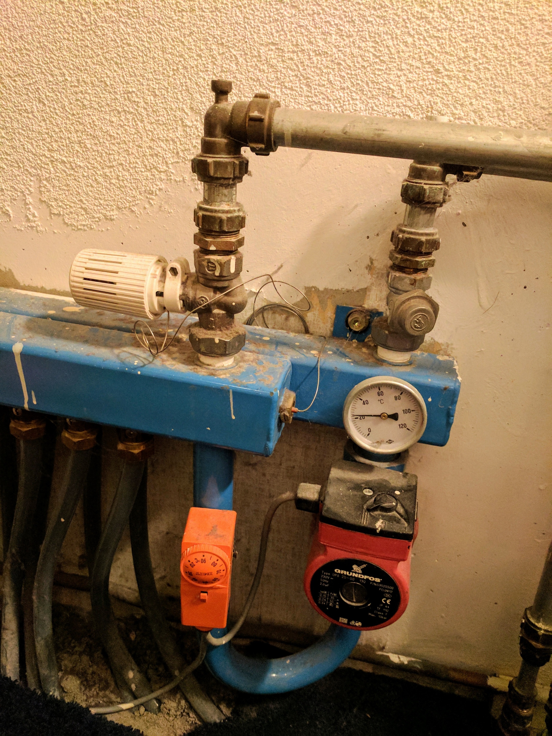

Ik ben ook aan het kijken naar een nieuw thermostaat systeem.
Ik heb eigenlijk al een Nest besteld. Gisteren sprak ik met iemand die de Honeywell Evohome thuis heeft en vertelde dat je daarmee met de slimme radiatorknoppen iedere kamer warm kon maken (zonder dat je thermostaat in de woonkamer warmte vraagt)
Dit is iets wat ik eigenlijk al wilde hebben! Ik heb vandaag wat onderzoek gedaan en de Evohome is een mooi systeem maar ik heb niet echt het idee dat ze snel innoveren.
In mijn zoektocht kwam ik dus de tado tegen, ik ben hiervan wel gecharmeerd moet ik zeggen! Systeem ziet er mooi uit en ik krijg de indrukt dat het een wat innovatiever bedrijf is dan Honeywell, hopelijk zie je dat ook terug in de ontwikkeling van de apps bijvoorbeeld (De Android app van Evohome wordt niet al te best gereviewd).
Het enige wat ik nog moet uitzoeken of tado ook werkt mijn mijn vloerverwarming. Evohome lijkt daar wat beter op voorbereid te zijn. Iemand hier ervaring mee?
*Edit
Na wat verder lezen lijkt het wel te kunnen met vloerverwarming maar dan moet ik een zoneklep installeren om de watertoevoer naar de vloerverwarming uit te kunnen schakelen. Die moet ik dan bedraad :| aan de thermostaat aansluiten. Dit laatste is nogal vervelend want het is echt lastig om een draad te trekken van de vloerverwarming naar de plek waar de thermostaat komt te hangen...
Ik heb ook een radiatorknop bij mijn vloerverwarming zitten, dus die zou ik wellicht kunnen vervangen door een tado radiatorknop, maar die zou dan niet de temperatuur moeten meten maar alleen fungeren als aan/uit voor de vloerverwarming (geen idee of de tado dit ondersteunt). Ik heb nog een extra temperatuurbeveiliging op de vloerverwarming zitten die de pomp uitschakelt als het water te warm is, dus het zou dan toch niet erg zijn als de radiator knop helemaal open staat.
Hier een foto van mijn vloerverwarming:
Vloerverwarming
Ik heb het idee dat Evohome betere support heeft voor dit soort situaties (ze hebben bijvoorbeeld een draadloze zoneklep) Maar ik zou toch liever voor de tado gaan als ik het aan de praat zou krijgen zoals ik wil.

Ik snap nu toch even niet wat je bedoeling is. Wat jij hier beschrijft is namelijk exact hoe het wél werkt in de hoofdzone. In je eerdere post schreef je echter dat je in de hoofdzone ALLEEN de thermostaat ging gebruiken met 'domme' radiatorknoppen. Zoals eerder bediscussieerd werkt dat niet omdat de radiatoren in de hoofdzone dan niet onafhankelijk geregeld kunnen worden, en dus ook warmte krijgen als een andere zone om warmte vraagt.
Dus, de meest courante opstelling in multi-zone is als volgt:
* hoofdzone: slimme thermostaat + slimme knop op elke radiator. In Tado wordt dit als 1 zone geconfigureerd en is het de thermostaat die de temperatuur meet en op basis hiervan al dan niet warmte vraagt. De knoppen zelf dienen enkel om de radiator gestuurd open of dicht te draaien.
* andere zones: slimme knop elke radiator. Hier meet de radiatorknop de temperatuur en zorgt zo voor de warmte-vraag.
* De slimme thermostaat in de hoofdzone is ook de master voor de aansturing van de ketel. Van zodra een zone warmte vraagt, wordt die vraag doorgegeven aan de slimme thermostaat die dan die warmtevraag doorgeeft aan de ketel. Die ketel kan echter niet het hete water naar een specifieke zone pompen, en daarvoor heb je dus al die slimme knoppen nodig, want die draaien radiators waar geen warmte nodig is dicht.

De extensiekit kan de zoneklep aansturen. Wij kunnen maar 1 extensiekit per account gebruiken.
In huizen met vloerverwarming voor de begane grond en radiatoren boven met een bedrade kamerthermostaat zou ik dit aanraden:
Vervang huidige kamerthermostaat door een tado Slimme Thermostaat.
Plaats een zoneklep op de vloerverwarming en verbind die met de tado Extensiekit
Vervang de thermostatische radiatorknoppen op de bovenverdieping met tado Slimme Radiatorkranen (Het is niet nodig om alle thermostatische kranen te vervangen, bijvoorbeeld in een kamer waar de radiator zo goed als altijd uit staat).
Als een Slimme Radiatorknop warmte nodig heeft stuurt deze een signaal naar de Slimme Thermostaat om de ketel aan te doen.
Als er beneden warmte nodig is dan zal de Slimme Thermostaat de ketel aanzetten en een signaal sturen naar de Extensiekit zodat die de zoneklep kan openzetten.

Okay, makes sense. Als ik het goed begrijp praat de tado thermostaat dan nog bedraad met mijn CV en gebruik ik de extensiekit alleen om draadloos de zoneklep aan te sturen.
Waarom kan ik als alternatief op de zoneklep + extensiekit niet een extra tado slimme radiatorknop vóór de bestaande radiatorknop zetten? Dit zou een veel goedkopere oplossing zijn dan de zoneklep + extensieset (≈250 euro). De tado radiatorknop kan dan toch ook gewoon de watertoevoer naar mijn vloerverwarming afsluiten?

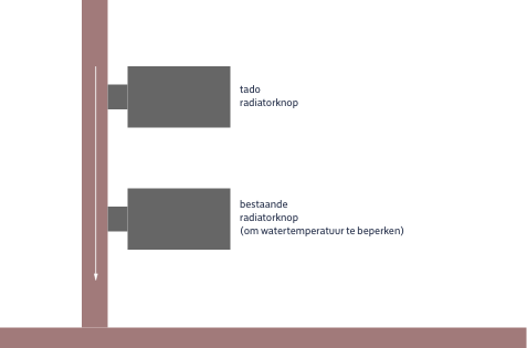

Afsluiten kunnen we wel maar wij kunnen niet de juiste watertemperatuur geven aan de vloer. Dit zal betekenen dat als de kamer met de vloerverwarming warmte nodig heeft, wij de radiatorknop vol open zouden kunnen zetten en dan gaat er 60 graden water door de vloer en dat kan zeker niet de bedoeling zijn.
Eventueel kunt u nog een thermostatische kraan installeren in serie met de huidige knop. Wij raden dit alleen af omdat deze verdelers vaak in een afgesloten kast zitten waar de radiatorknop meer moeit heeft om verbinding te maken met de bridge terwijl onze extensiekit vaak toch een stabiele verbinding kan opbouwen. Verder is de slimme radiatorknop een apparaat op batterijen terwijl de extensiekit door 230V gevoed zal worden.

Ja het in serie zetten is eigenlijk precies wat ik bedoel. Bij ons zit de vloerverwarming in de gang, dus dat moet wel bereikbaar zijn. Dus dan zou het zoiets worden:
Afbeeldingslocatie: https://tweakers.net/ext/f/QIVrTxgGnLJzUSIQaHp4txRl/full.png
Heeft deze opzet geen verder nadelen en kan dit zo geconfigureerd worden dat de tado radiatorknop dan alleen gebruikt wordt om het water af te sluiten en niet om de temperatuur te meten?
Dit zou gewoon moeten werken. Enige nadeel dat ik mij kan bedenken is dat u af en toe de batterijen moet vervangen. De radiatorknop zal niet zijn eigen temperstuursensor gebruiken maar de sensor van de kamerthermostaat.
Is het dan niet nog handiger om in plaats van een extra thermostatische kraan de pomp van de vloerverwarming op een extensiekit aan te sluiten? Ik zie het zo voor me:
  • Verwamingsvraag geïnitieerd vanuit Slimme Thermostaat woonkamer: Slimme Thermostaat stuurt bedraad ketel aan en zorgt draadloos via extensiekit dat pomp vloerverwarming aan gaat.
  • Verwamingsvraag geïnitieerd vanuit Slimme Radiatorknop slaapkamer: Slimme Radiatorknop stuurt draadloos Slimme Thermostaat aan, die stuurt bedraad weer ketel aan en zorgt draadloos via extensiekit dat pomp vloerverwarming uit gaat/blijft. Het warme water uit de ketel komt wel aan bij de verdeler van de vloerverwaming, maar wordt niet rondgepompt in dat circuit.
  • Hiermee bespaar je ook meteen stroom omdat de vloerverwarming pomp dan enkel loopt als je ook daadwerkelijk de vloer wilt verwarmen.

Ik denk dat ik het nog simpeler kan doen inderdaad. Ipv de huidige radiatorknop plaats ik een tado thermostaatknop, deze kan de watertoevoer naar de vloerverwarming dichtzetten.
Er zit namelijk al een temperatuurbeveiliger op die de pomp van de vloerverwarming uitschakelt als het water te warm wordt. Zo heb ik helemaal geen extensieset nodig en omdat het idd een apart circuit is komt het (te) hete water wel langs de warmtewisselaar maar gaat het niet de vloer in.
Ik heb gelezen dat het niet goed is om de pomp voor lange tijd uit te schakelen, vandaar dat het schakelen van de pomp met de tado geen goed idee is denk ik. In de zomer zet ik de pomp op standje 1 in de winter op standje 3. Zo beperk ik het stroomverbruik een beetje.
Dat is meer een noodstop voor als het water heter wordt dan 50 of 60 graden. Volgens mij moet je die ook handmatig resetten als hij aan is gesprongen. Met de bestaande thermostaatkraan kun je de aanvoer terugregelen naar 30 of 40 graden, wat de gewenste temperatuur is voor je vloerverwarming. De Slimme Thermostaatknop kan deze functie niet overnemen.
Dit is in de winter natuurlijk geen issue. In de zomer zou je dit kunnen oplossen door in je thermostaatprogramma 1 keer per week een half uurtje 30 graden in te stellen voor de woonkamer, dan gaat de pomp (maar ook de ketel) vanzelf aan. Of zuiniger: parallel aan de extensieset op de pomp een tijdklok aansluiten die hetzelfde doet (maar dan zonder dat de ketel meeloopt).

Nee, de temperatuurbeveiliging schakelt weer in als de temperatuur onder het maximum komt, dus dat gaat wel goed. Verder heb je goeie ideeën, ik ga eens even nadenken hoe ik dit ga oplossen.

Ik denk dat jij een fout in je installatie hebt zitten en daardoor een verkeerde beredenering volgt. Die IMIT thermostaat bij jouw vloerverwarmingspomp is vrijwel zeker verkeerd aangesloten. Die zou de pomp aan moeten sturen als het water warm genoeg is i.p.v. uitschakelen bij een te hoge temperatuur. http://www.imit.it/en/product-detail.aspx?prodotto=117 Als je de tekening downloadt: aansluiting 1 en 3 nodig i.p.v. 1 en 2 zo te zien.
De temperatuur van het water wordt geregeld door de thermostaatkraan met afstandvoeler.

Ja klopt, scherp! Ik had laatst een mannetje over de vloer om de vloerverwarming na te kijken, hij zei precies hetzelfde. Dat dat orange ding ervoor is om de pomp in te schakelen als er warm water aankomt.
Na ja, op zich veranderd dat verder niets aan mijn plannen met de tado, dus dat laat ik maar zo denk ik :)

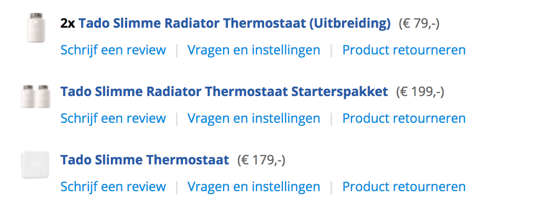

Wat? Ik heb gisteren met een support medewerker van jullie aan de telefoon dit besteld, dit zou toch genoeg moeten zijn om aan de slag te kunnen?? Ik snap niet wat je bedoeld met "geen standaard tado setup"??
Afbeeldingslocatie: https://tweakers.net/ext/f/vf1QC9bLqGS34Q89G5IfDPGQ/medium.png
  • tado
  • Registratie: Februari 2016
tado
Bedrijfsaccount tado
OrbitZ schreef op vrijdag 24 februari 2017 @ 09:56:
Het enige wat ik bedoel is dat het niet via onze standaard stap voor stap online handleiding te doen is op dit moment.
Even bellen dus om dit te installeren. Na de installatie natuurlijk 100% probleemloos te sturen via de app etc...

Je hebt nu 2 sets met een bridge besteld zo te zien. Beetje jammer: €50 weg.
De winkel waar jij volgens mij besteld hebt begrijpt deze materie ook niet helemaal heb ik ondervonden.
En: die pomp goed aansluiten kan je een aanzienlijke stroombesparing opleveren. Misschien wel meer als je op gas gaat besparen........

Volgens mij is de bestelling juist.
1 Starterskit slimme radiatorkranen
1 Additionele slimme thermostaat
2 Additionele slimme radiatorkranen
En ik ben het eens met de statement over de stroombesparing door de pomp niet onnodig te laten lopen.

Dit is geen additionele thermostaat maar een volledige set in "niet Homekit" uitvoering: ergo 2 bridges toch?

Mocht er twee keer een bridge bij zitten kan ik het altijd nog terugsturen, als het goed is ontvang ik de spullen vandaag dus we gaan het wel zien.
Als ik de pomp ga uitschakelen moet ik er eigenlijk een slim apparaat tussen hangen die er dan wel voor zorgt dat de pomp minimaal een keer per dag voor een paar minuten aan gaat lijkt mij. Of dat ook met de tado regelen door 1x per dag de temperatuur in de woonkamer in te stellen op 18 graden ofzo.

Simple mind schreef op vrijdag 24 februari 2017 @ 12:27:
Je hebt gelijk.
De "additionele slimme thermostaat" is maar 4 euro goedkoper in die webwinkel en ook niet op voorraad dus ik denk een prima oplossing.
  • Simple mind
  • Laatst online: 01:32
tado schreef op vrijdag 24 februari 2017 @ 12:43:
Je hebt gelijk.
Even verder rekenen: 4 losse slimme radiatorknoppen en deze thermostaat ipv de huidige bestelling? Bij dezelfde winkel €41 minder dus.....
Aansturen van die pomp: dat gaat niet werken zo.
Als het een pompschakelaar is doet hij zelf regelmatig de pomp aansturen.
[ Voor 13% gewijzigd door Simple mind op 24-02-2017 12:58 ]

Simple mind schreef op vrijdag 24 februari 2017 @ 12:55:
