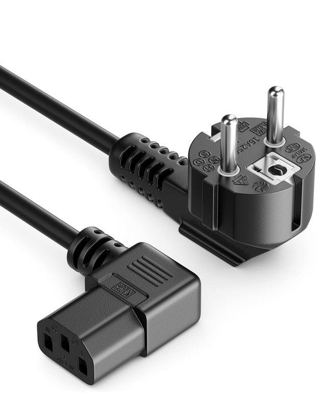

Heb zelf van die haakse stroomkabels gehaald, ideaal voor dit soort situaties.Afbeeldingslocatie: https://tweakers.net/i/IxXn_2K4oUJMUd-AjF7MlfpsPHM=/x800/filters:strip_icc():strip_exif()/f/image/alpW0e3WoLF3lNIixYFe2Abc.jpg?f=fotoalbum_large

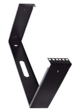

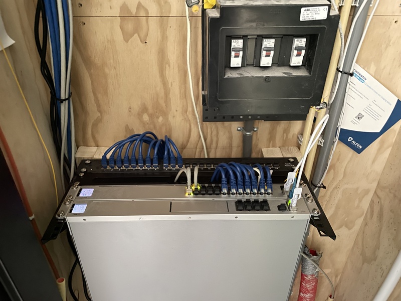

Heeft iemand ervaring met het verticaal monteren zoals onderstaand afgebeeld. Zou dit werken? Die open 2U server racks kan ik namelijk niet monteren in mijn meterkast.
Afbeeldingslocatie: https://tweakers.net/i/_jofeByjoV8L-eeKKXAcLetzC-I=/full-fit-in/4000x4000/filters:no_upscale():fill(white):strip_exif()/f/image/JdUMA909OyURfeuVQbzAjWBn.png?f=user_large
  • dôh
  • Laatst online: 02-10 16:18
CzMichiel schreef op maandag 22 augustus 2022 @ 11:02:
Ja, dat heb ik. Gaat goed. Het zelf een dergelijke constructie in mijn meterkast met een USG-PRO, 24 poorts POE switch van Ubiquity, een 1U stekkerblok en een 1U kabel organisor. Bovenop staat mijn Synology NAS. Draait al 3 jaar zonder issues. :)
Ik heb sinds een paar weken een verticale setup draaien met een UDM-pro en switch. Werkt echt perfect voor meterkasten die wat aan de krappe kant zijn. :)

  • CzMichiel
  • Laatst online: 03-10 21:35
dôh schreef op maandag 22 augustus 2022 @ 11:12:
gezien de laatste reactie van @koekjeh (dank ! dit zou ook nog een optie zijn mits mijn versie niet kan) ben ik misschien niet helemaal duidelijk geweest. Heb met Paint iets geprobeerd uit te tekenen. Links hoe het normaal zou moeten denk ik, en rechts hoe ik het zou willen ophalen.
Afbeeldingslocatie: https://tweakers.net/i/flO5DMudPN1Jhn5eB6bSWYG47GA=/full-fit-in/4000x4000/filters:no_upscale():fill(white):strip_exif()/f/image/Qpdqm5F5h1TT99ENgqLgRHzF.png?f=user_large
De dus eigenlijk 90 graden draaien.

CzMichiel schreef op maandag 22 augustus 2022 @ 13:11:
Dan bedoel je zoals hier:
https://gathering.tweakers.net/forum/view_message/72442084
Waar je rekening me moet houden is dat (welke 19" je frame ook gaat gebruiken) het gaat hangen, het meest zware componenent zou je dus aan de muur moeten hangen en bijvoorbeeld een patch panel aan het uiteinde om verzakking tegen te gaan.
Op de foto's zie je de volgende 2x onder elkaar
2x StarTech.com 1 HE 19" patchpaneelhouder
https://www.amazon.nl/gp/product/B00009ADH3/
En deze zit onderin bij de modems:
1x Jingchengmei 3U
https://www.amazon.nl/gp/product/B0822MMSB/

@CzMichiel als je alleen een udm moet plaatsen kan je ook de oren 90 graden draaien en hem daarmee plat tegen de muur monteren. Dan zit hij wel heel goed vast.

En als er wat buizen in de weg zitten gewoon een of twee balkjes op de muur zetten en de oortjes daar weer in schroeven. Zo heb ik een 19" switch opgehangen. Een balk "van boven naar beneden" naast de leidingen, en de switch daar op en die hangt dan over de leidingen heen. De rechterkant van de switch hangt dus beneden, linkerkant boven, achterkant wijst naar rechts en voorkant naar links.

Ik heb het hangen zoals rechts op jouw plaatje. Dat is volgens mij nog altijd verticaal. ;)

Zondag een Ubiquiti switch gehaald, wordt een prima setup zo.
Kan niet wachten om het op te zetten hehe.
Ben alleen aan het twijfelen hoe het in de meterkast te hangen.
Het is om en nabij 30 cm diep, dus de switch tegen de zijwand met de poorten naar de deur wordt lastig.
Dus dan wordt het tegen de achterwand met de poorten richting de groepen kast lijkt me.
Het eerder genoemde 90 graden mount kan ik wss. ook verticaal monteren?
Twijfel alleen over het patch paneel, hoe ik dat er netjes bij kan hangen. (https://www.allekabels.nl...atchpaneel-12-poorts.html)
De grijze CAT6A moet ik nog afmonteren op het patchpaneel en de kabels netjes met klemmetjes vastzetten.
Zal wel een klein plankje moeten ophangen om mijn RPi, ikea tradfri enz. op te leggen.

  • GigaPixels
  • Laatst online: 06-09 21:22
Afbeeldingslocatie: https://tweakers.net/i/domm4DshdZP53LmTtijDGdawL_Q=/x800/filters:strip_icc():strip_exif()/f/image/WdbQkXQHfODYGHwCTFb7vuW4.jpg?f=fotoalbum_large
Helaas geen ‘before’ foto genomen…
- Proximus fiber router (verbonden via kabel met: TV box, Apple TV 4K, WiFi repeater)
- Tado slimme thermostaat hub
- HP deskjet printer
- Mac mini (Proxmox server)
- P1 poort verbonden met Mac Mini
Todo:
- Verlengkabel: het te veel aan kabel ergens wegwerken
- naar jullie suggesties luisteren ;-)
[ Voor 4% gewijzigd door GigaPixels op 26-08-2022 14:12 ]
